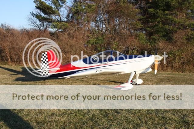

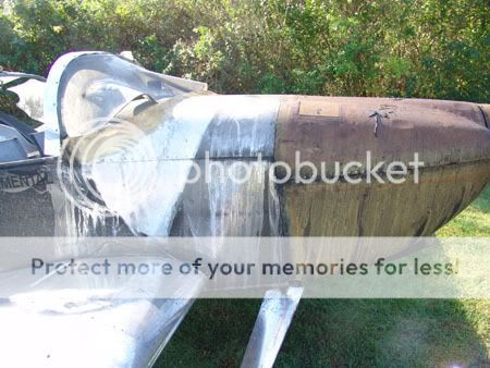

Вчера состоялся первый полет RV-6 Ричарда Фазио. Примечательно то что год назад у него в ангаре случился пожар и причка сильно пострадала.  Ричард за год отремонтировал ее и покрасил. Покрасил сам в своем гараже, сам электрик.
Так она выглядит сейчас
А так она выглядела после пожара

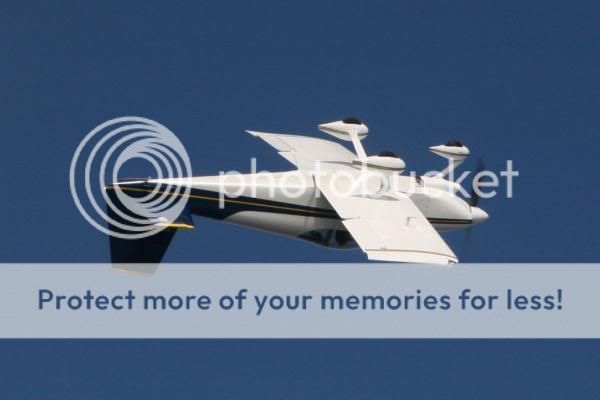

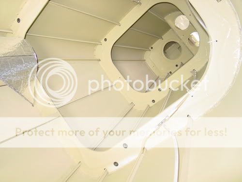

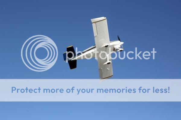

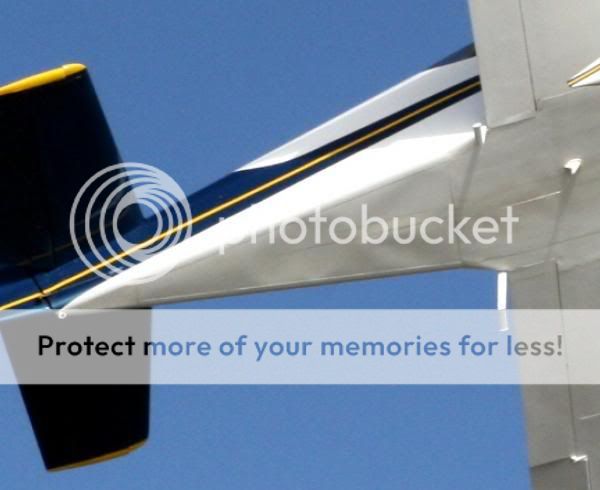

Недавно двое товарищей провели фотосессию на предмет выяснения "хлопания" в хвостовой части фюзеляжа RV-7A при пилотаже.
Джами Пейнтер (Jamie Painter) поделился результатами эксперимента.
На фото видно как при выполнении бочки выгибается обшивка.

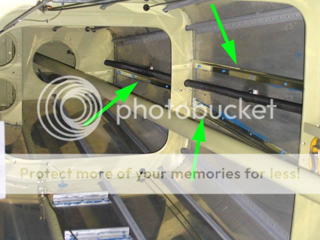

Те кто строят RV, на этапе сборки фюзеляжа могут легко добавить дополнительные стрингеры как показано на фото ниже. Немного сложнее добавить к планеру уже в эксплуатации, но все же возможно.  Это касается только РВ-7 и РВ-8, девятые и десятые модели этому феномену не подвержены.
На безопасность полета это не влияет, поэтому Вэнс никаких сервисных бюллетеней по этому вопросу не издал.  К тому же не на всех самолетах обшивка так прогибается. Опытные многократные билдеры говорят зависит от клепки. Ее как-то можно "натягивать".     SS  уже информацию имеет, может еще кому полезно будет.
