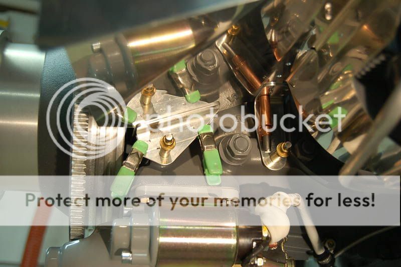

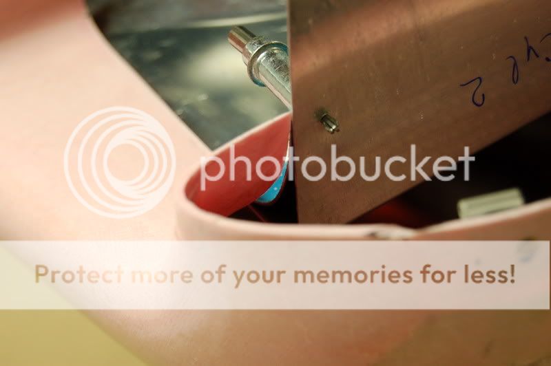

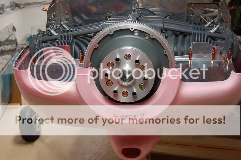

Очень медленно идет стройка.   На прошлой неделе провозился с дефлекторами охлаждения двигателя часов 10.   Гнуть алюминий всякими причудливыми формами очень непросто, тут композитчики рулят.  Тем не менее удалось подогнать бафолс  для цилиндров 2 и 1.

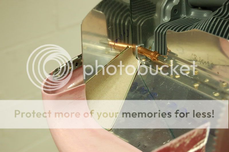

Очень много работы с коническими косынками. Их надо сделать из листового алюминия и подогнать к входным "ноздрям".  Сначала делаю шаблон из плотного картона, потом вырезаю по нему алюминиевую заготовку и загибаю ее по шаблону
Все равно получается небольщая щель. Подрегулирую позже композитным капотом
Снизу надо соорудить вот такую контрацепцию перед тем как что-то сверлить.

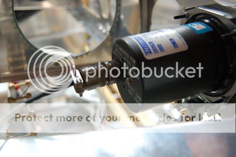

Надоело возится с бафолсами, решил запустить и погонять гироскопчик. Купил этот прибор за символическую цену. Китайский конечно, купленный лет 7-8 назад но так никогда и не установленный на живой самолет.  Не запускался, пришлось открыть прибор и помочь гироскопу двинуться. Там наверное смазка загустела. Читал что смазка используется как в часовом механизме  - специальная.  Зажужжал ТС, поработал несколько часов, вроде все нормально.
Влад, а зачем так точно подгонять бафолс к капоту? Двигатель вибрирует ( особенно при запуске и останове ), а капот неподвижен. К капоту крепятся резинки которые устраняют зазор позволяя свободно перемещаться бафолсу относительно капота.
aleksandrd там резинки будут в любом случае. Просто по чертежам там есть допустимые зазоры (1/16 и 3/32) и я стараюсь все свести к минимуму, чтобы каждый кубометр воздуха  делал свою работу.
Посмотри пожалуйста какой зазор у тебя между капотом и бафолс.  Я сначала сделаю минимальный, потом легче будет расточить если надо.
У тебя так же  в твоих схемах нарисованы зазоры?
