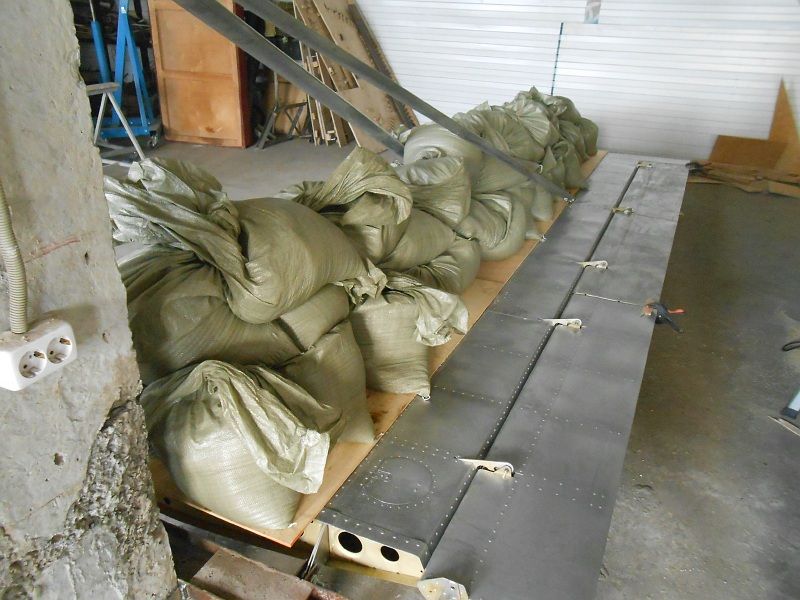

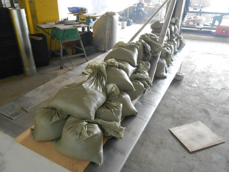

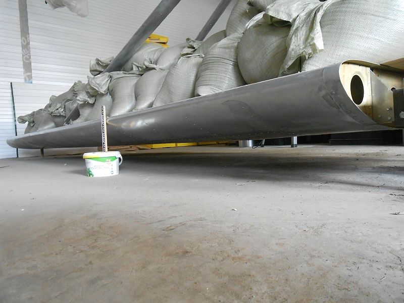

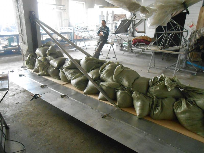

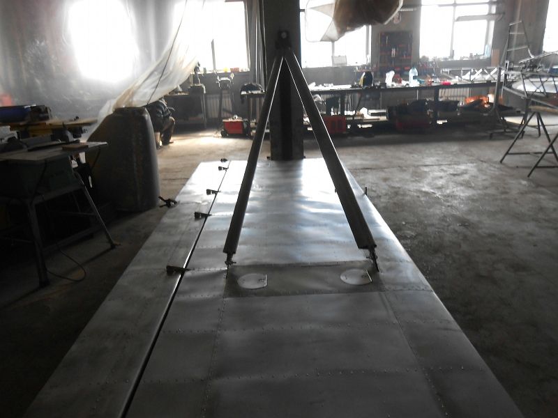

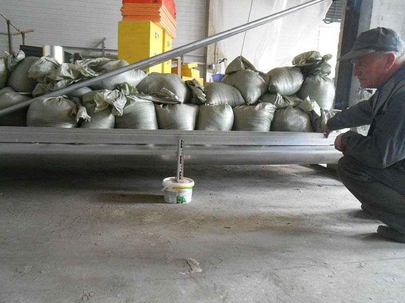

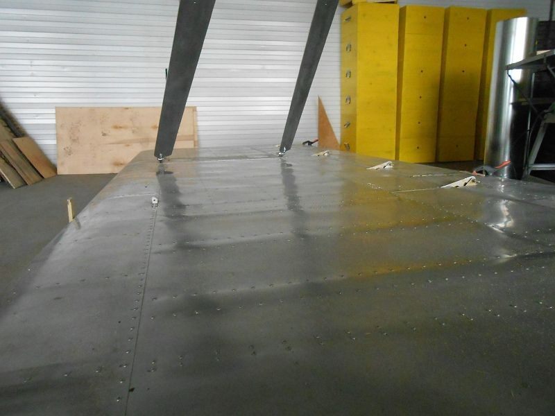

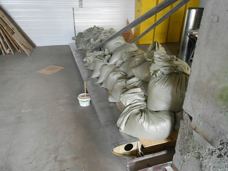

Я хоть человек уже почти и привычный, но смотреть на эту груду песка на хрупком крылышке... поверте те кто не видел воочию, фото атмосферу не передают!

       А теперь чуть чуть посчитаем. Расчетный взлетный 1100 кг, минус 100 кг крылья, минус 120 кг топливо, получаем 880 кг, итого 440 кг на консоль. 1494 кг песка делим на 440 и получаем перерузку 3.395 единиц, учитывая незначительные прогибы, его еще грузить и грузить....  вполне себе хороший результат, я считаю  🙂

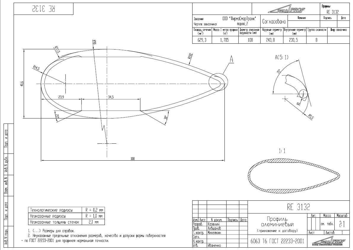

Сергей, не в пику, что остаётся от потери устойчивости подкоса при вашей установке ПВД ? Трубкам внутри подкоса не помешал бы радиус загиба  что бы не заламовалась гибкая магистраль. И насколько правильны "карданные" соединения подкоса с крылом с учётом отрицательной перегрузки ?
По законцовкам  интересно, какой вес получили, сколько слоёв?
Андрей, законцовки три слоя, вес 1550 гр., предыдущие были 1250 гр., но они были меньше.
По подкосам. Отверстие диаметром 6мм в носике профиля никоим образом не повлияет на устойчивость, тем более при установке в районе контрподкоса. "Карданы" обжимаются в усмерть, для этого у нас есть специальнообученыйчеловек  😉 для возникновения больших моментов, там недостаточно плеча. Профиль 108мм, там достаточно места для плавного загиба трубки. Если у Вас остались сомнения, можете сами посчитать устойчивость, картинку прилагаю.
С уажением, Сергей.

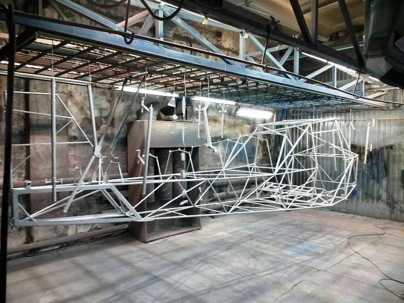

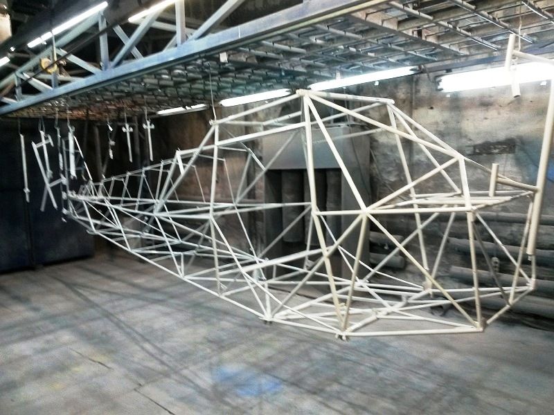

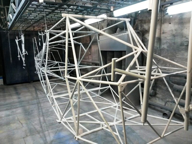

Работы по первому фюзеляжу наконец то закончил. Ферму в этот раз решил красить порошком, качество покраски и агдезия несопоставимо лучше наших возможностей, да с сроки.. в обед увез, утром забрал, доволен как слон!  🙂

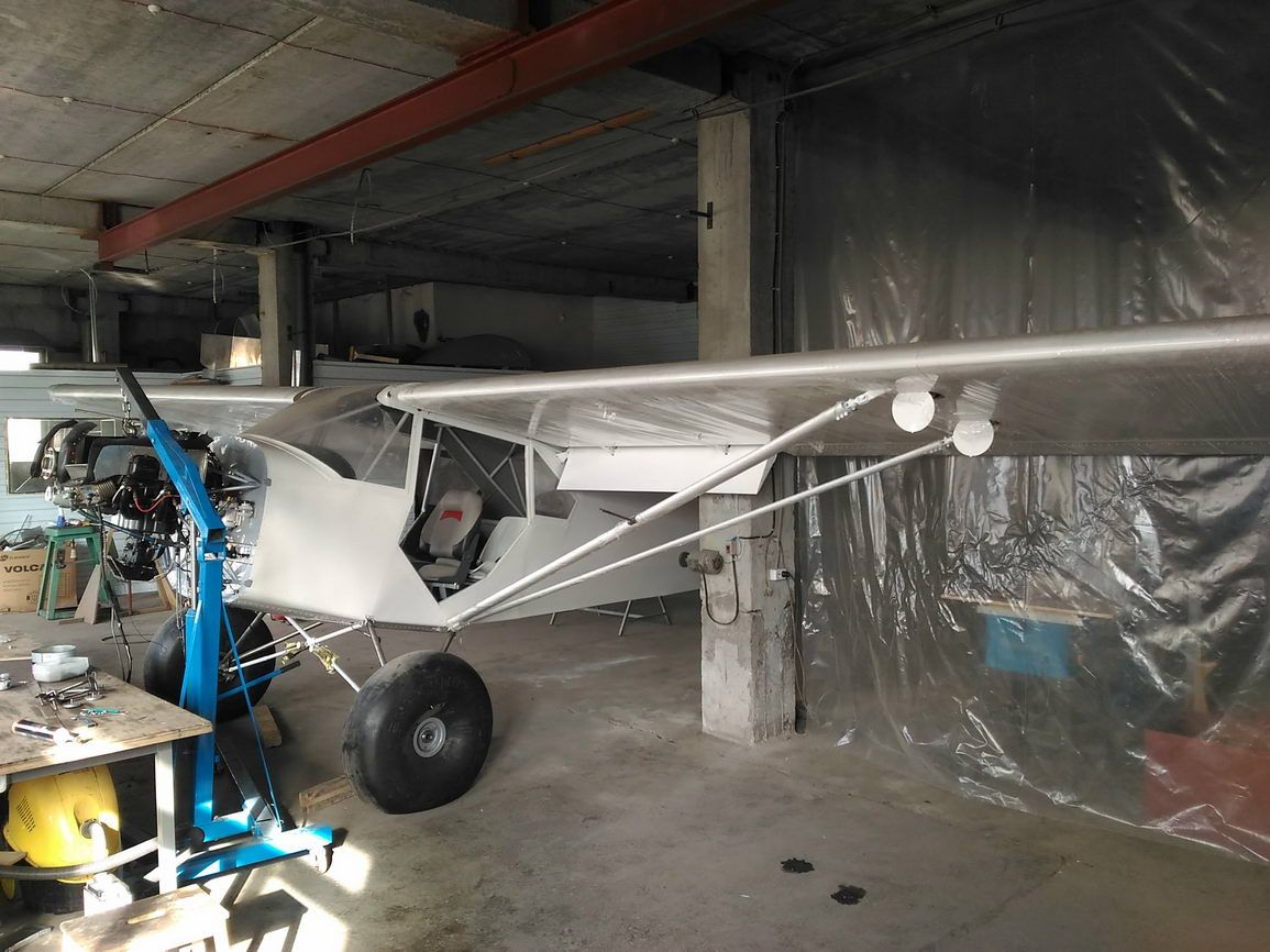

Вчера парни запустили и настроили двигатель. Подробностей не знаю, сам не присутствовал, но, судя по видео, тарахтит отлично!
https://youtu.be/thvdpHX1b3s
Колеса  зачетные  парни установили, сразу  видно  летать ему  по  кустам  и  болотам............. [smiley=thumbsup.gif]
Да, такие колеса у мужиков первый раз, это будет очень интересный опыт!
Опыт  будет  реально  интересным, ждем  продолжения...........

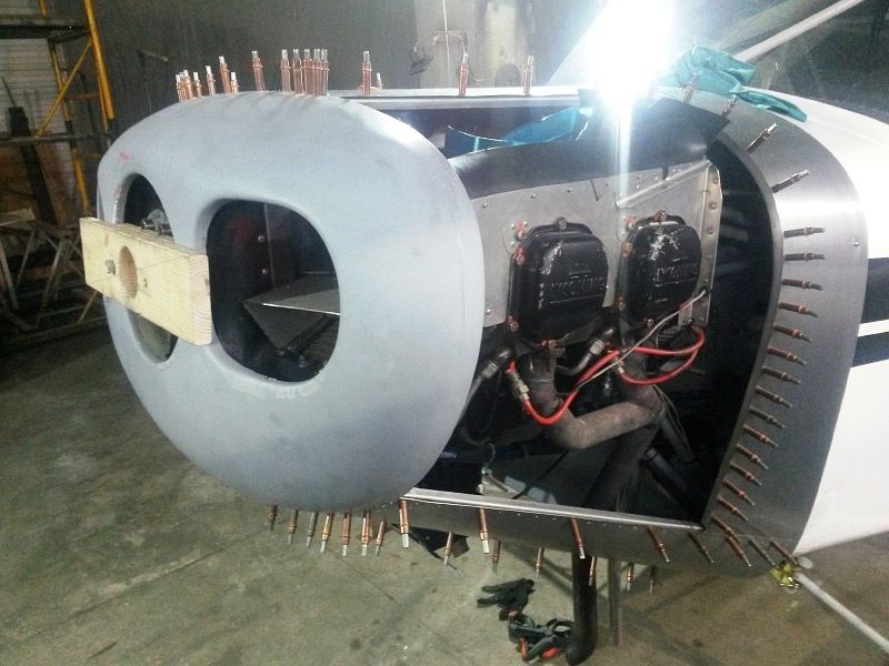

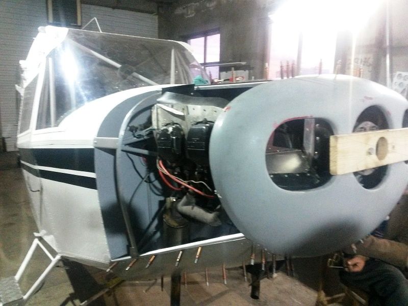

Всем привет, дорогие друзья! не прошло и полгода..

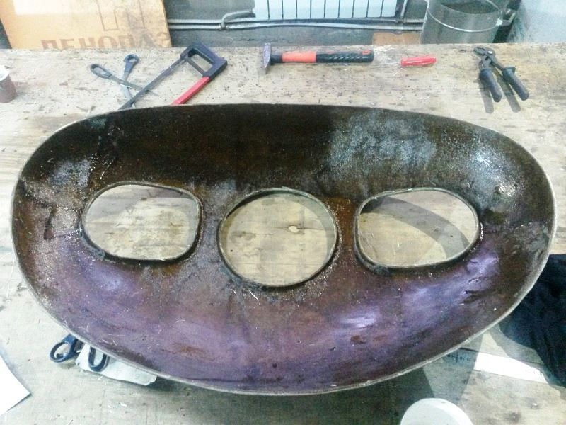

После опробирования и гонки двигателя мы должны уже были подлетнуть, но тут подклюился товарищ случай, дело в том, что последние отданные в покраску детали, капот и зализы крыла, у них благополучно дюзнули, позарившись видимо на десяток кг цветмета..... ну а мы чё, мы теперь спешно ваяем новый капот

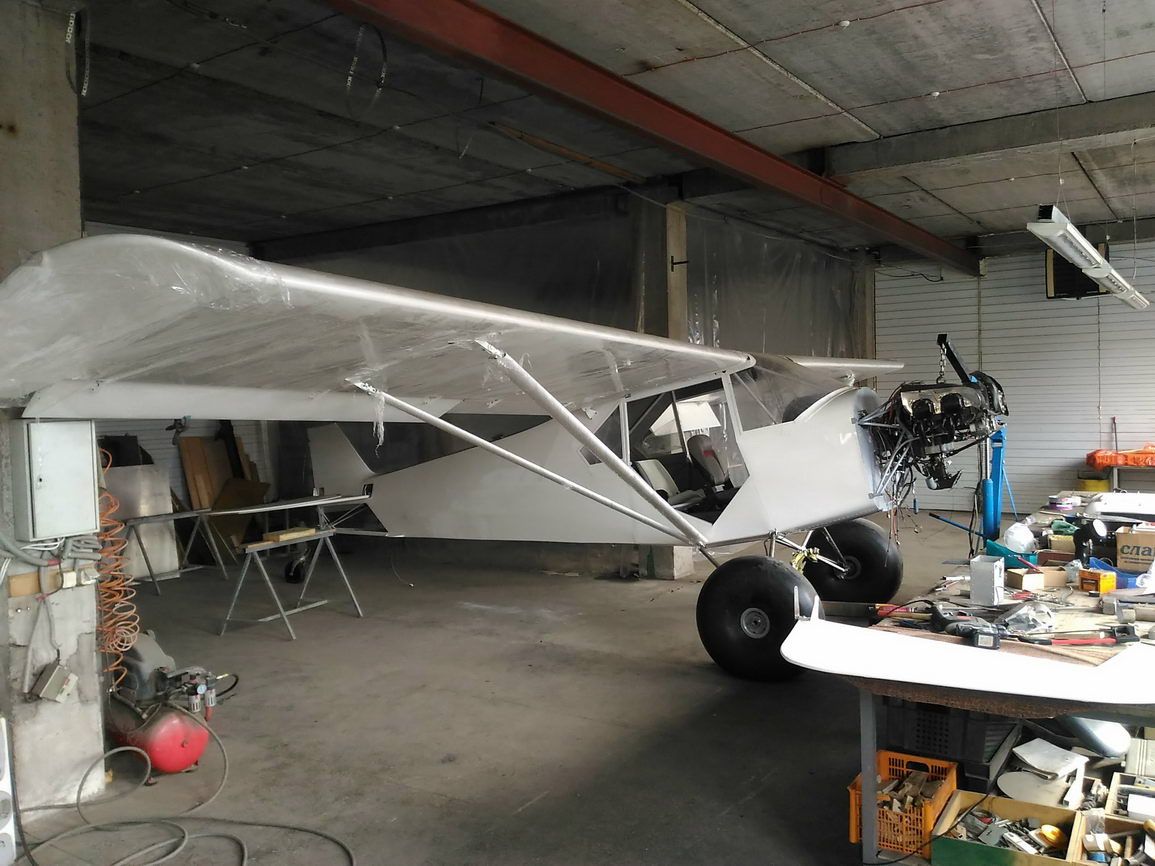

Пока нет результатов облета, доложу результаты взешивания, сухой вес с шестью литрами масла в картере 553 килограмма, центовка при этом 21 процент, сказать что я доволен, значит ничего не сказать  🙂
