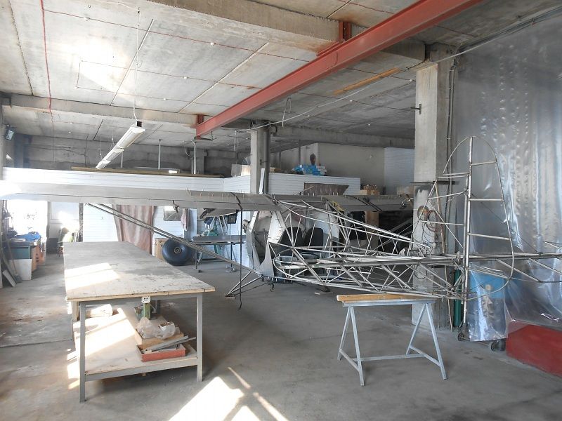

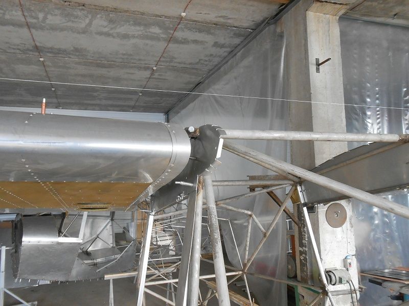

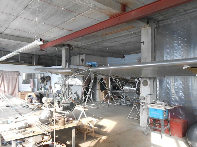

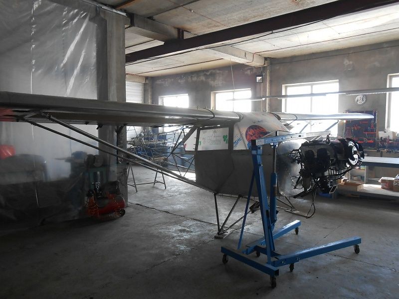

           По подкосам, тут трудностей особых нет, в нашем случае. Стыкуем крылья, ставим их на регулируемые повысоте подставки и выставляем фюзеляж в горизонт. Зная необходимое V, расчитываем катет угла, натягиваем нить и выставляем консоли так, что бы в центроплане получилось требуемое значение. Промеряем расстояние между подкосными узлами, в идеале они должны быть равны слева и справа, но не обязательно, так как многое зависит от качества изотовления фюзеляжа. У нас с этим Ок  😉
    93,3 КБ · Просмотры: 406

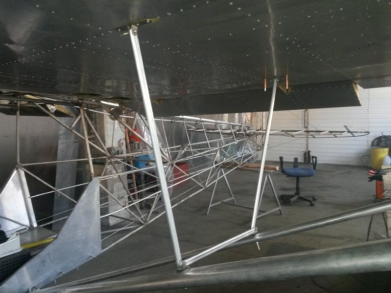

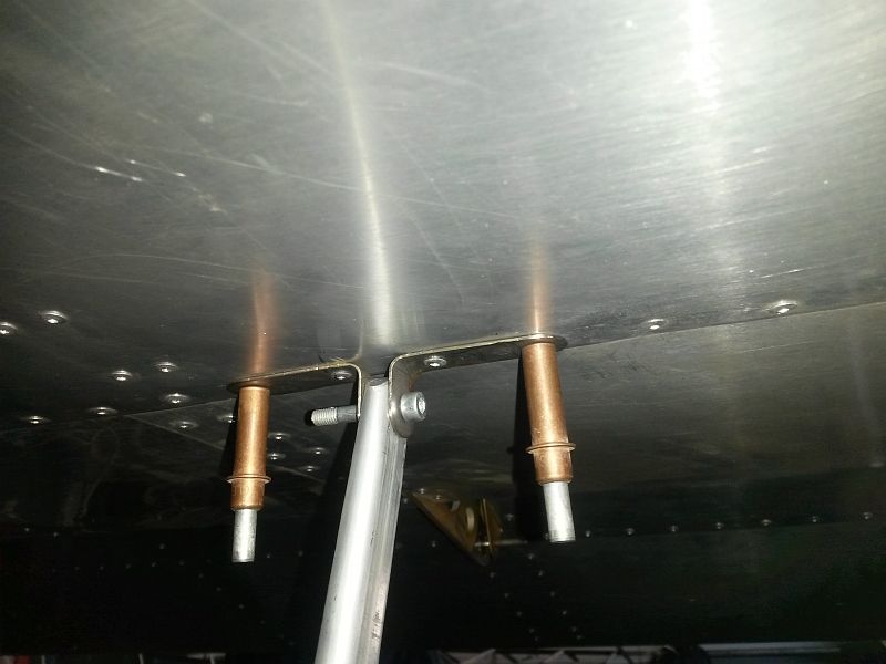

Ну а дальше еще проще, зная длину подкосов и размеры заделок, нарезаем профиля на требуемую длину, сверлим их и устанавливаем:
    49,2 КБ · Просмотры: 323

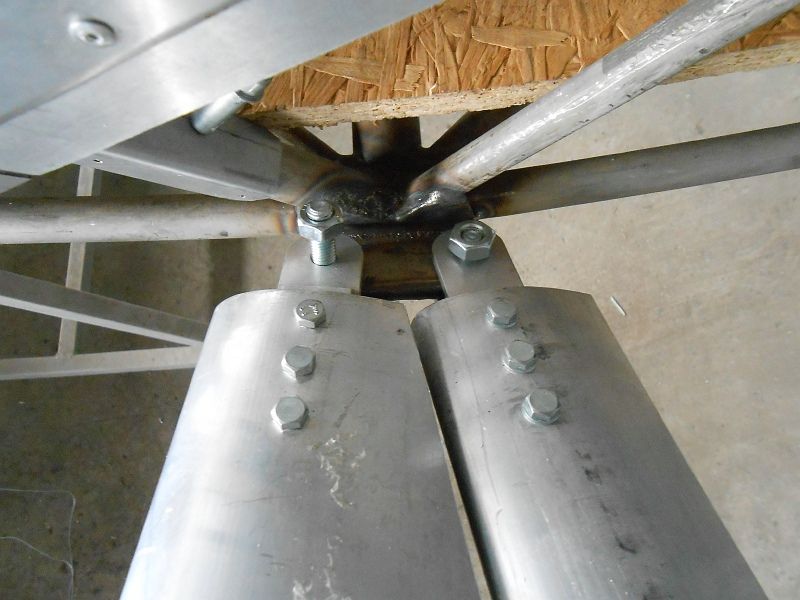

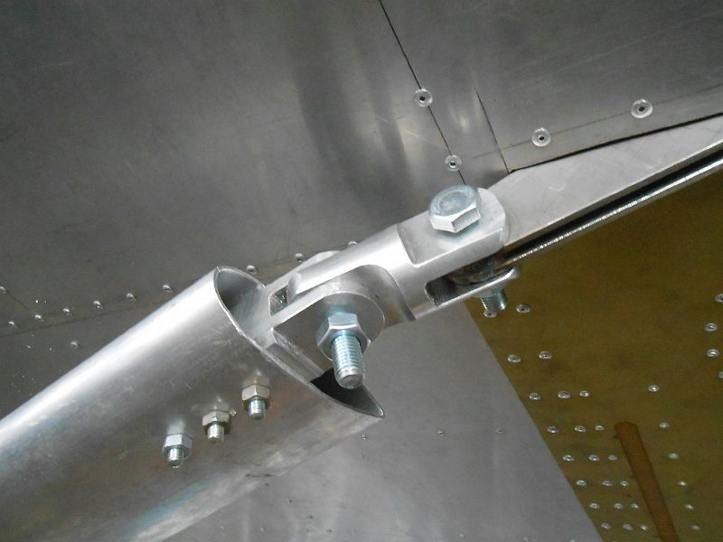

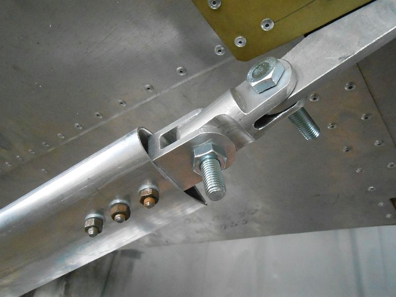

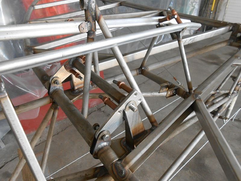

Узлы. Основной, передний, задний.
    62,5 КБ · Просмотры: 385
    49,9 КБ · Просмотры: 390
    52,6 КБ · Просмотры: 406

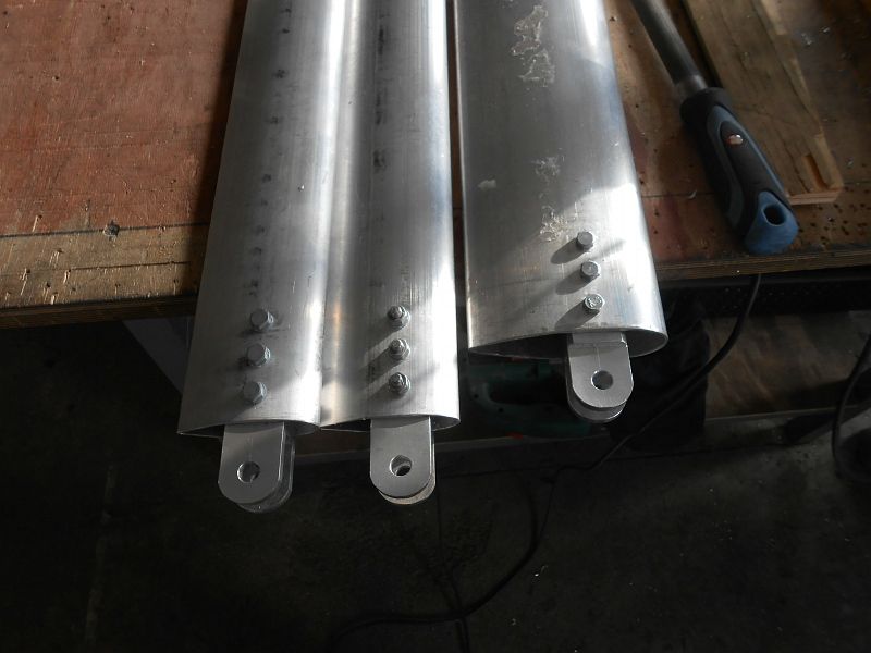

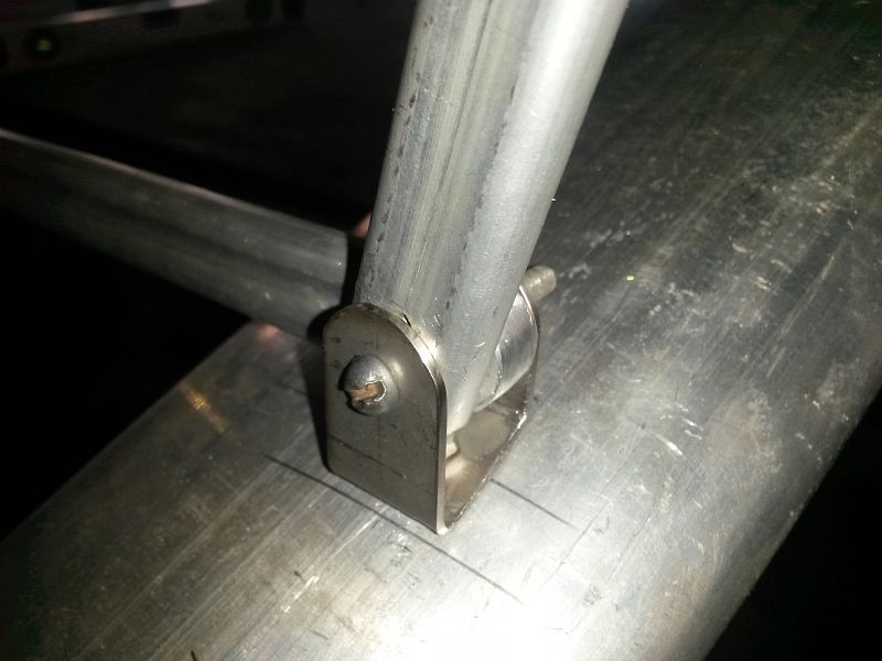

Делаем контрподкосы. На узле крепления к крылу, вытяжная заклепка технолоическая, клеко не давало болт поставить.. впоследствии заменена на полнотелую.
    74,7 КБ · Просмотры: 358
    52,1 КБ · Просмотры: 364
    45,2 КБ · Просмотры: 349

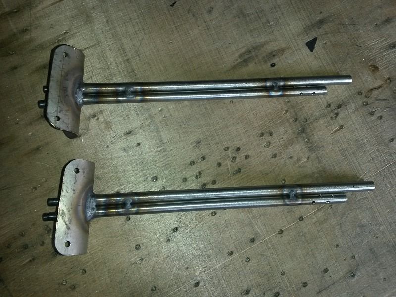

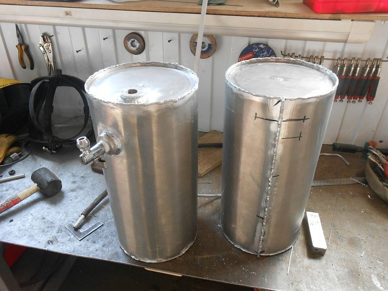

Изововил расходные баки, они же аэронавигационный запас, 15 литров. Снизу кран для слива отстоя, в торце заборный.
    81,4 КБ · Просмотры: 341

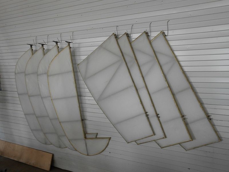

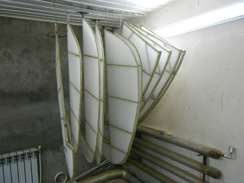

Обтянул и проэмалитил оперение и рули:
    50,5 КБ · Просмотры: 334
    61 КБ · Просмотры: 326

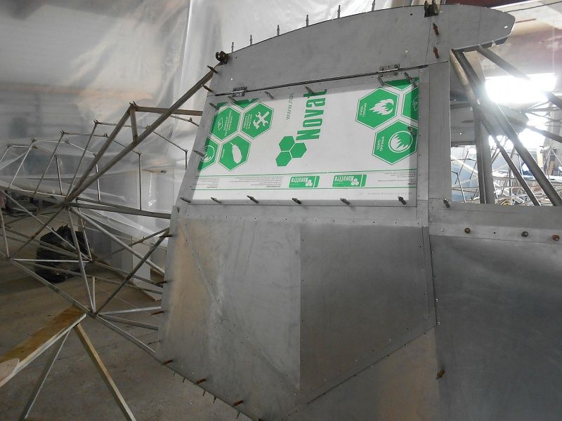

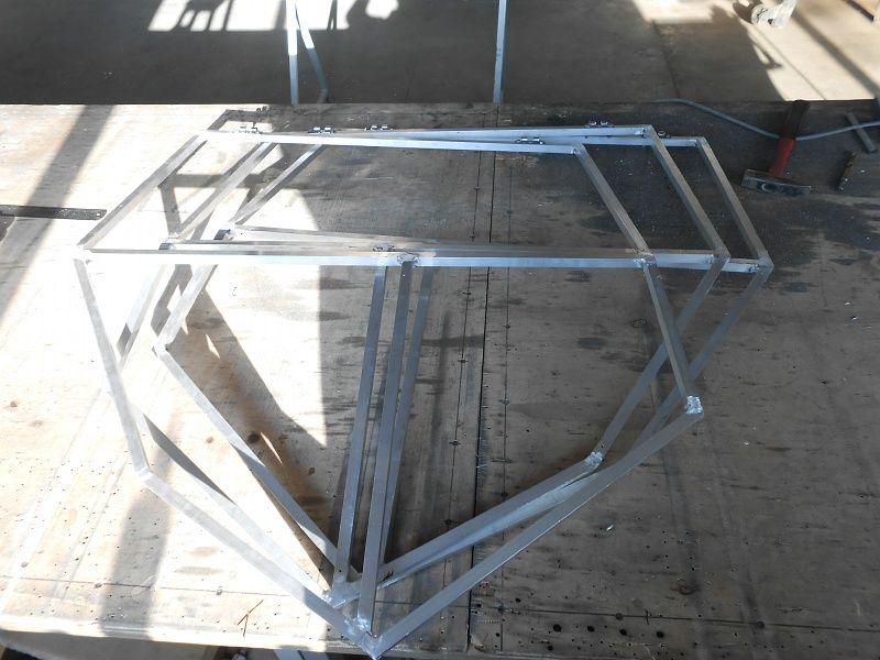

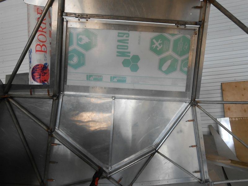

Изготовил двери из бокса АД31:
    74,2 КБ · Просмотры: 324
    65,2 КБ · Просмотры: 386
    68,2 КБ · Просмотры: 337

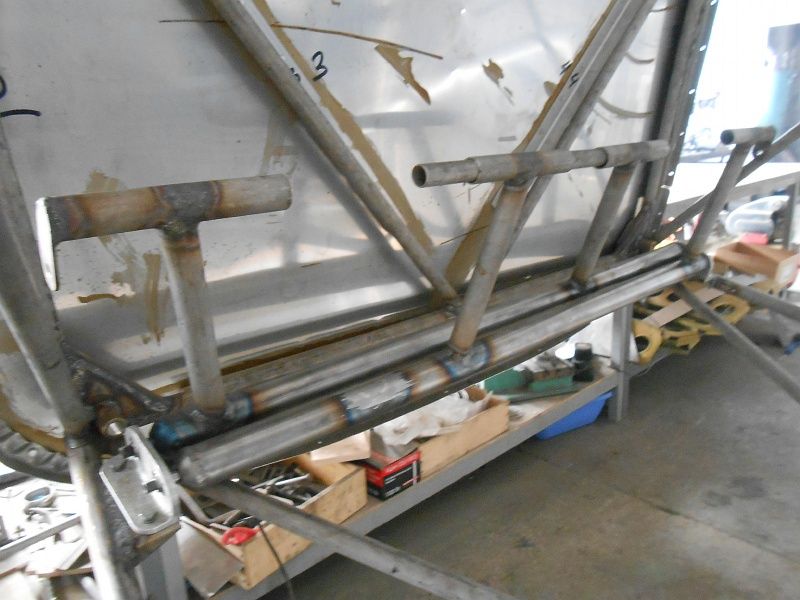

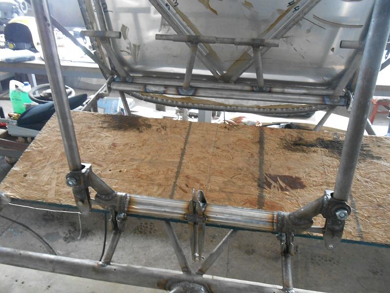

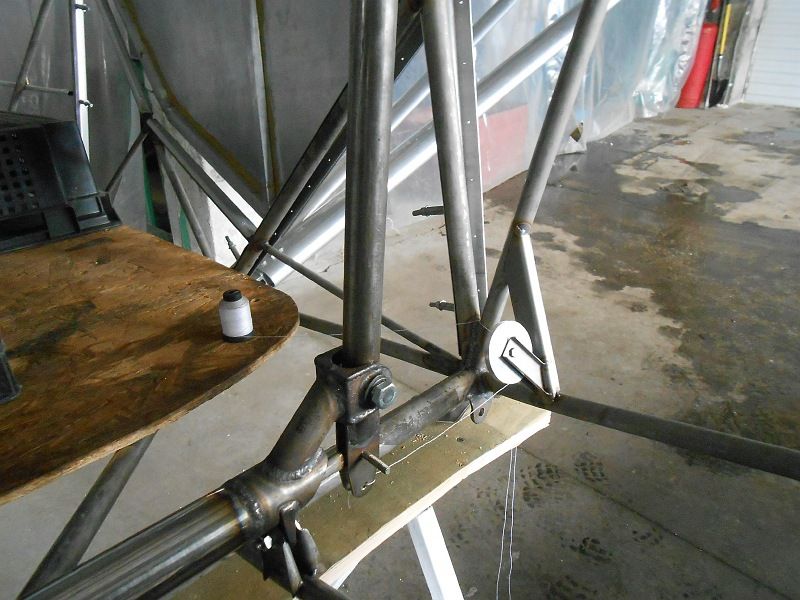

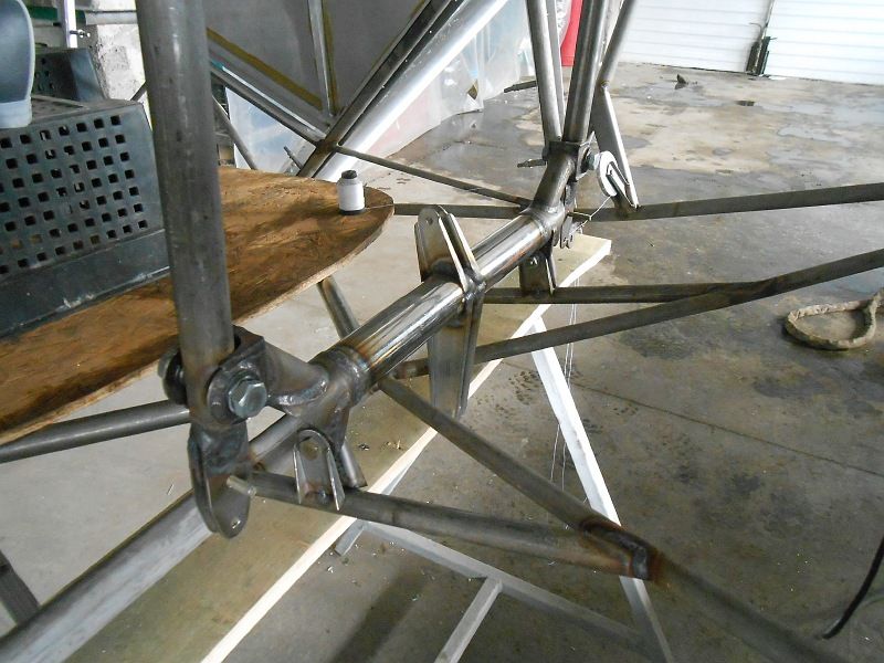

Муки творчества с управлением...
    90,3 КБ · Просмотры: 334
    87,7 КБ · Просмотры: 390
    83,8 КБ · Просмотры: 348

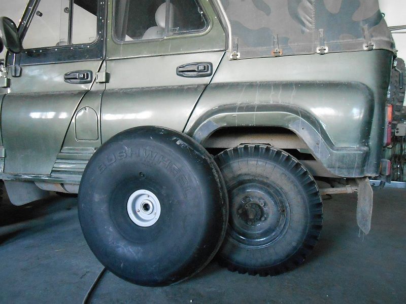

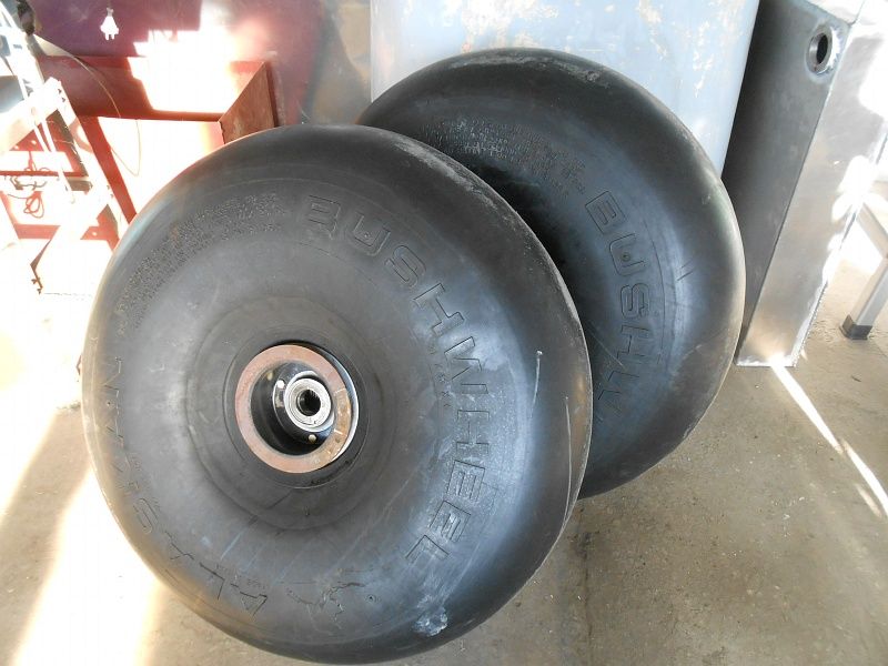

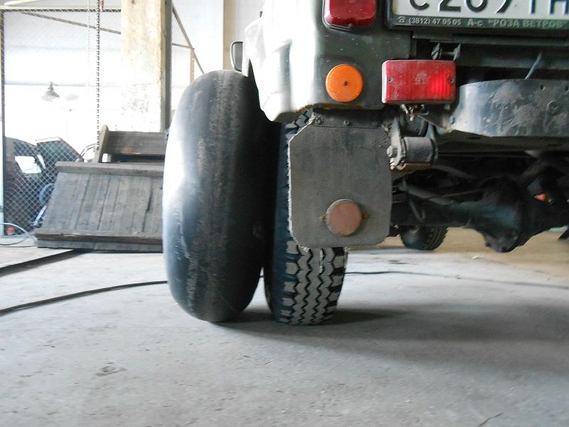

Получили вот такие вот колеса  😱 честно скажу, не думал что они ТАКИЕ большие  ;D
    69,1 КБ · Просмотры: 379
    80,2 КБ · Просмотры: 390
    68,7 КБ · Просмотры: 383

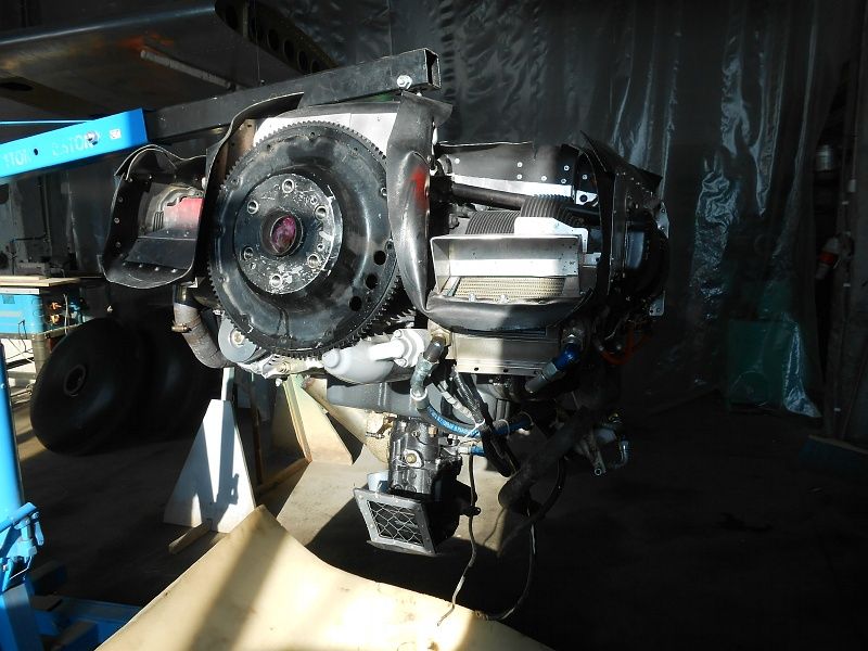

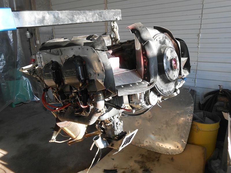

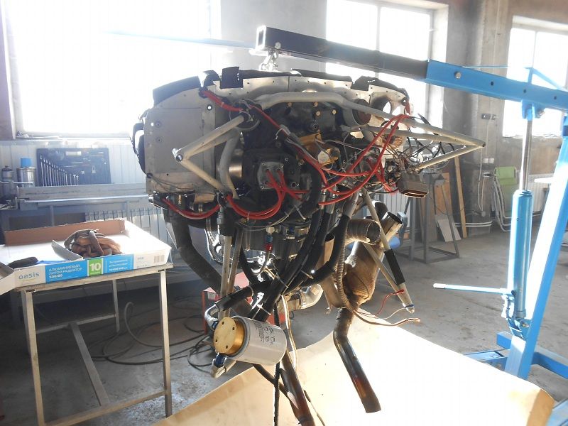

И вот такого вот ЗВЕРЯ FM-360
    91,4 КБ · Просмотры: 386
    83 КБ · Просмотры: 406
    84,9 КБ · Просмотры: 376

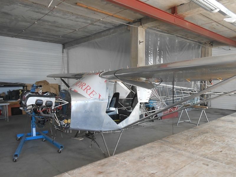

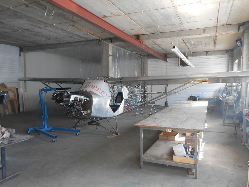

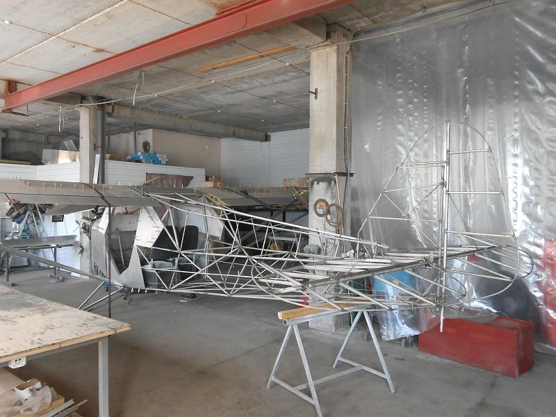

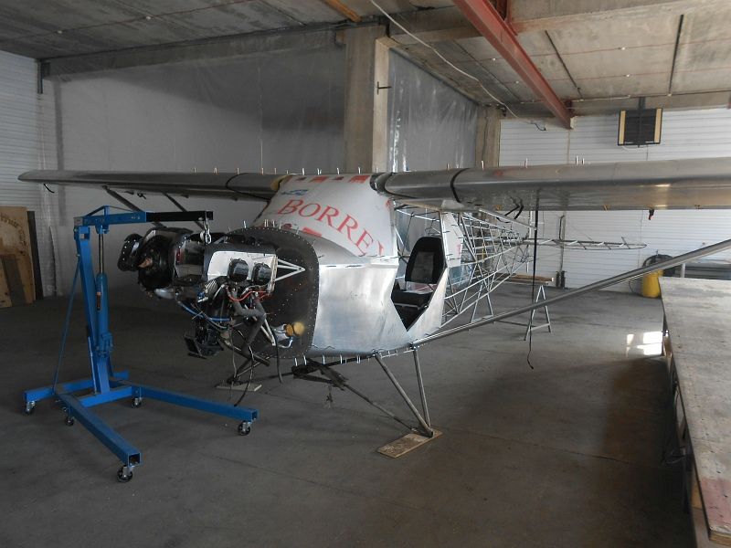

К приезду заказчика собрали для демонстрации планер и прибрались в мастерской  ;D была комиссия из трех человек, все довольны остались и они и мы  :~)
Красивый самотетик получается, братцы! Мне нравится как он вылядит  :IMHO
    75,1 КБ · Просмотры: 425
    68,4 КБ · Просмотры: 411
    78,4 КБ · Просмотры: 391
