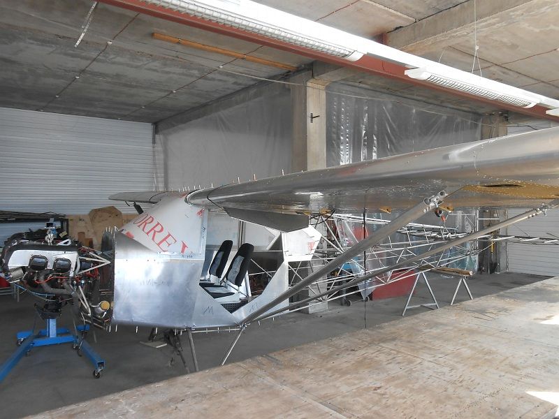

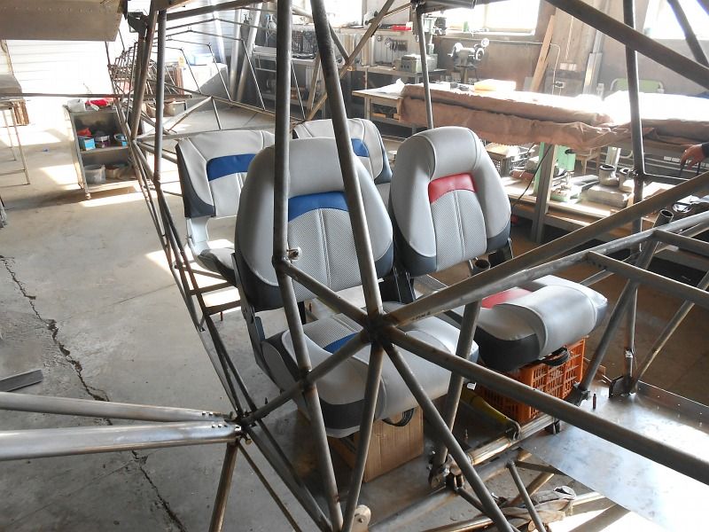

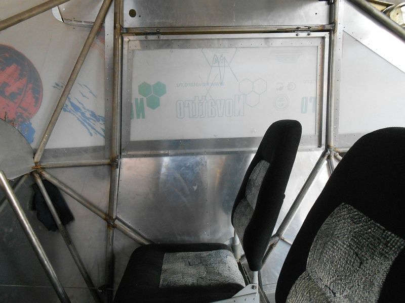

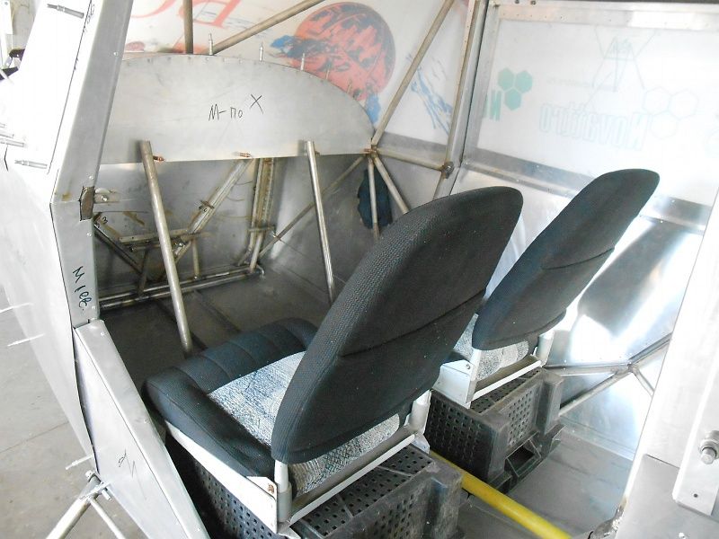

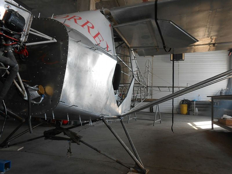

Кабина очень просторная. Сидеть комфортно и спереди и сзади. Мы с Денисом примерно одной комплекции, я 184 см и 93 кг живого весу  ;D и он не меньше... сидели вполне себе комфортно в куртках (зимой еще дело было)
    77,7 КБ · Просмотры: 387
    70,1 КБ · Просмотры: 363
    80,3 КБ · Просмотры: 382

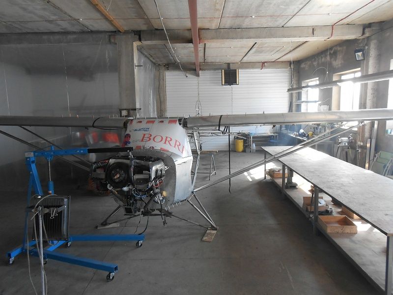

Еще общий вид: (так нравится, не могу остановиться! 🙂)
    74,9 КБ · Просмотры: 343
    74,6 КБ · Просмотры: 366
    90,5 КБ · Просмотры: 366

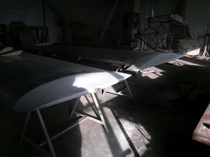

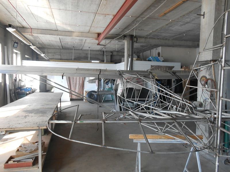

         Пользуясь тем, что более менее все подсобрали в кучу, выполнили промежуточное взвешивание, что имеем:
Фюзеляж (в том виде как на фото) 99.3 кг
крыло 100 кг (50 кг консоль с баком и законцовкой)
подкосы 16.7 кг
шасси 11.6 кг
колеса 2х18.5 кг
стабилизатор 5.2 кг (все оперение вес не обтянутого)
руль высоты 4.0 кг
руль направления 1.9 кг
ВСЕГО 275.7 кг
Я расчитывал уложится в сухой 550 кг, у меня есть еще 274.3 кг на двигатель и прочее... думаю войдем.

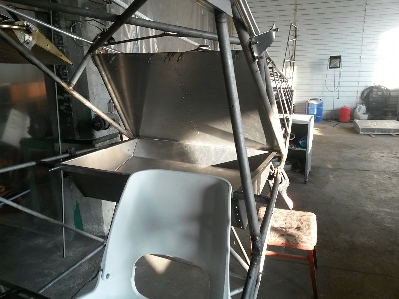

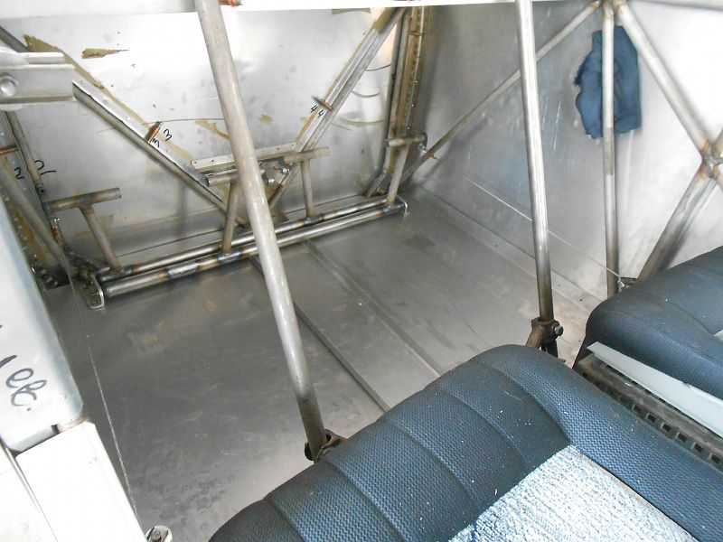

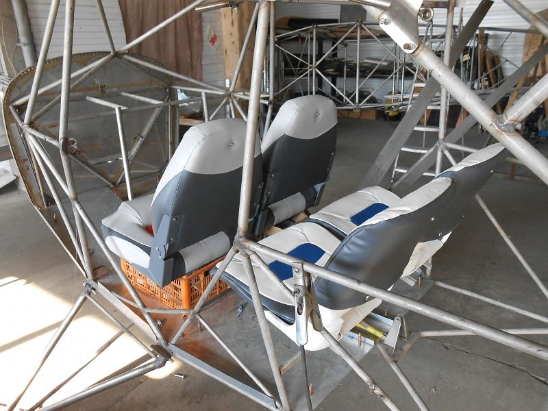

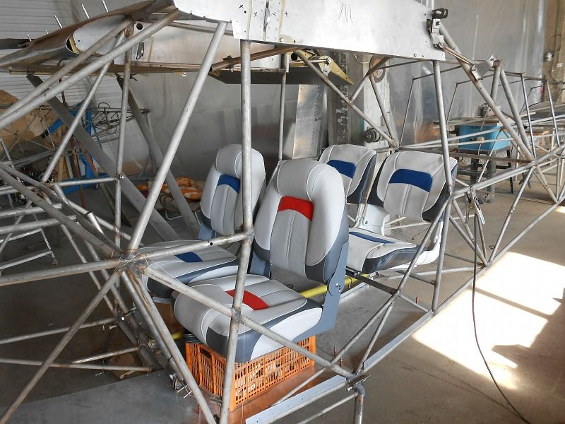

Пришли сидушки. Моделируем установку. Сидеть очень комфортно и места предостаточно. Вес переднего 6.5, заднего 5.5 считаю вполне приемлемо. Хотели брать б/у от цесны, но состояние и цена отбили все желание.
    100,6 КБ · Просмотры: 403
    103,5 КБ · Просмотры: 406
    96,6 КБ · Просмотры: 400

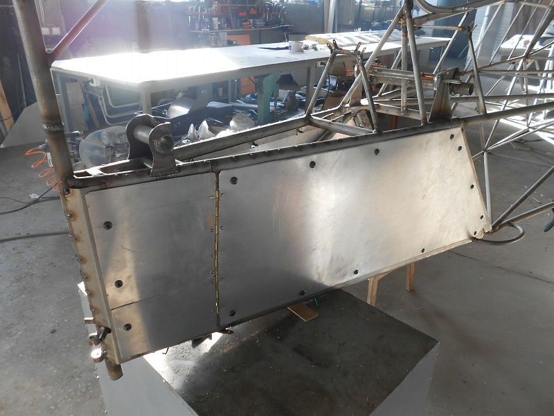

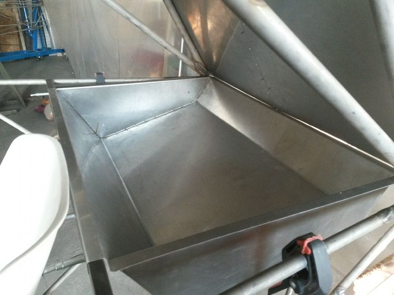

и задние лючки. Для осмотра есть маленький лючок, для обслуживания можно снять большой и тогда "работайнехочу!"
    78,4 КБ · Просмотры: 317

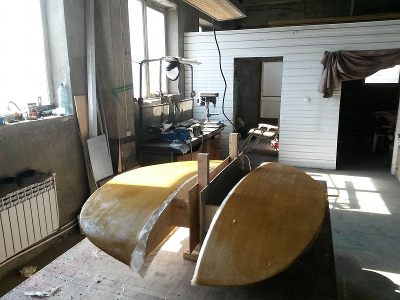

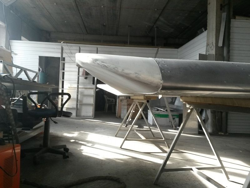

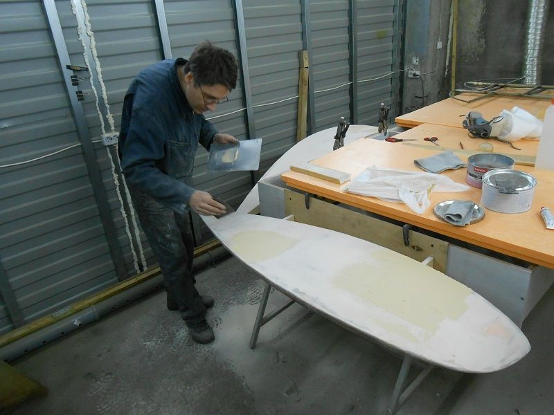

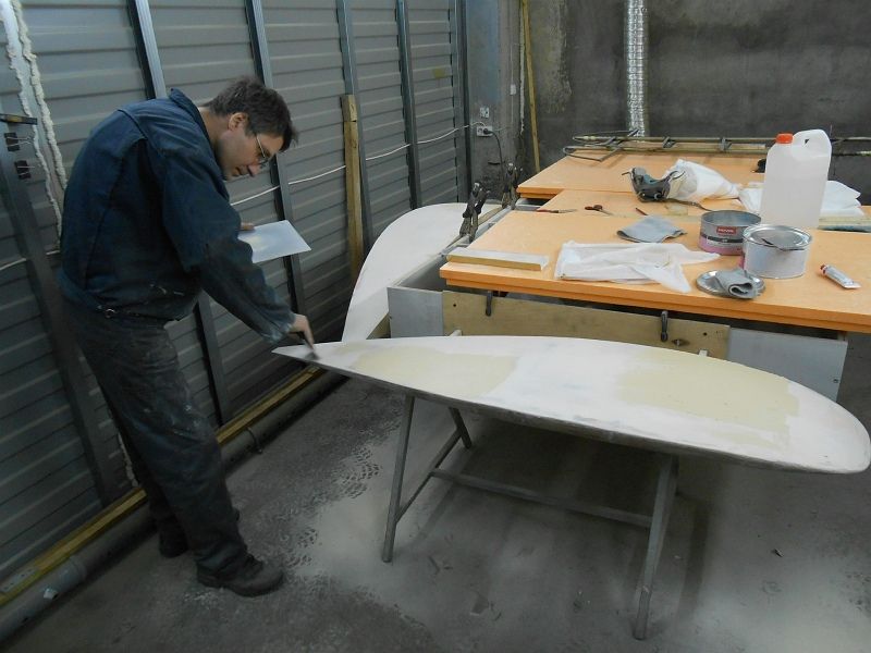

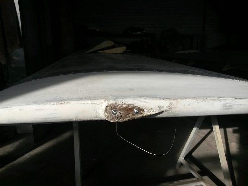

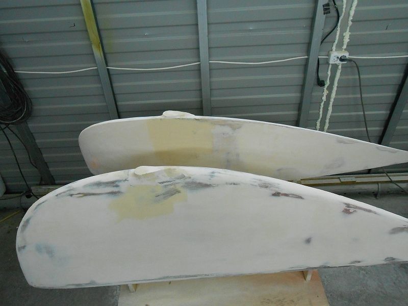

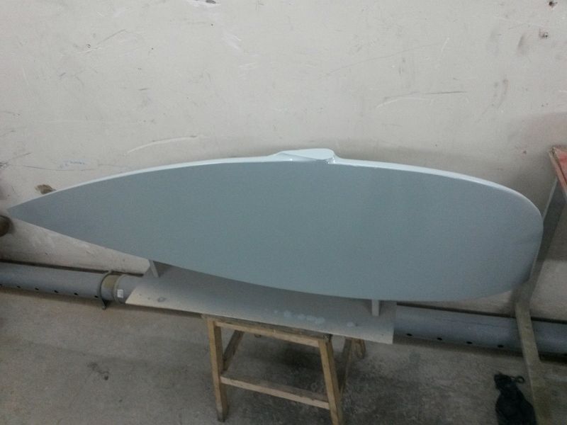

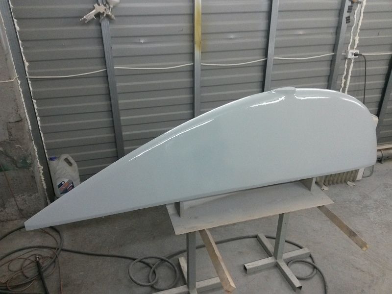

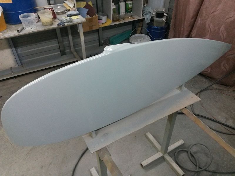

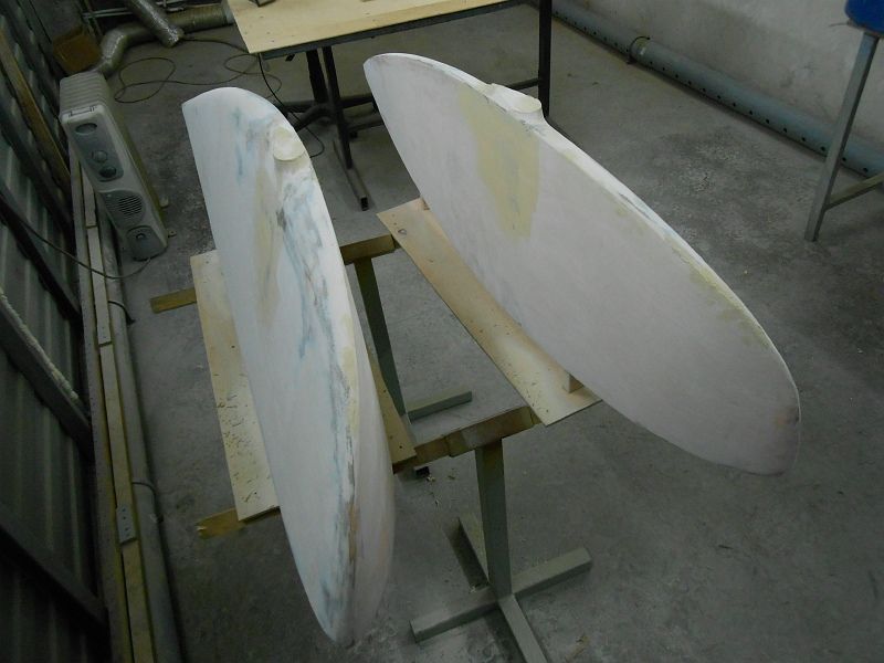

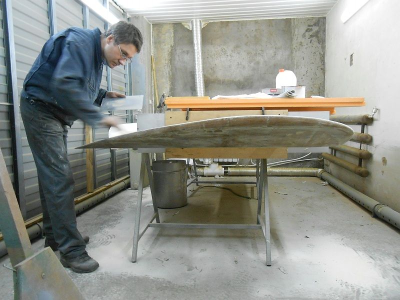

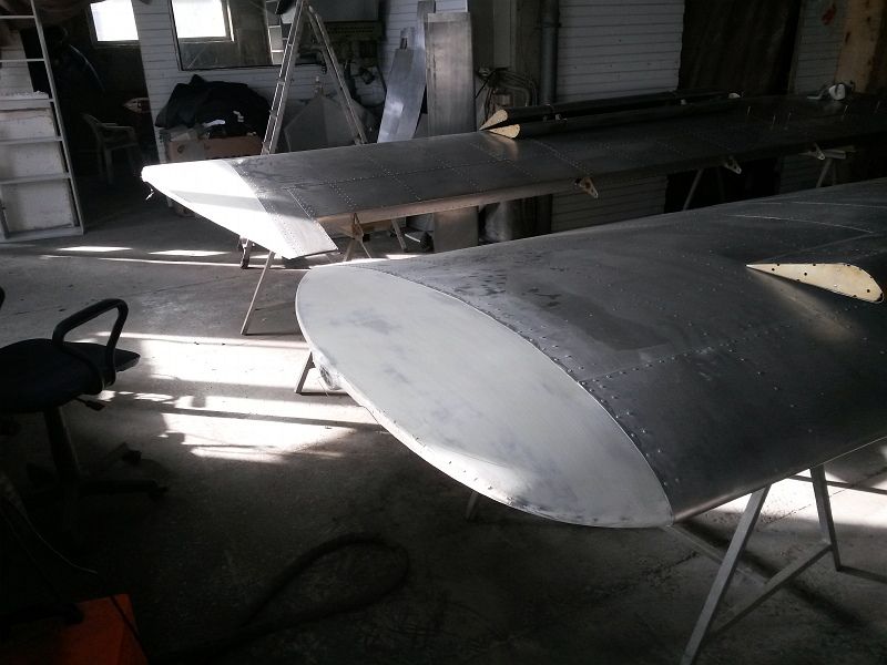

Решили изменить законцовки, тем самым улучшить внешний вид и еще больше улучшить характеристики крыла. Сережа работает над новыми болванами:
    70,3 КБ · Просмотры: 376
    79,6 КБ · Просмотры: 377
    64,6 КБ · Просмотры: 371
болваны
    57,8 КБ · Просмотры: 267
    38,4 КБ · Просмотры: 284
    59,8 КБ · Просмотры: 292

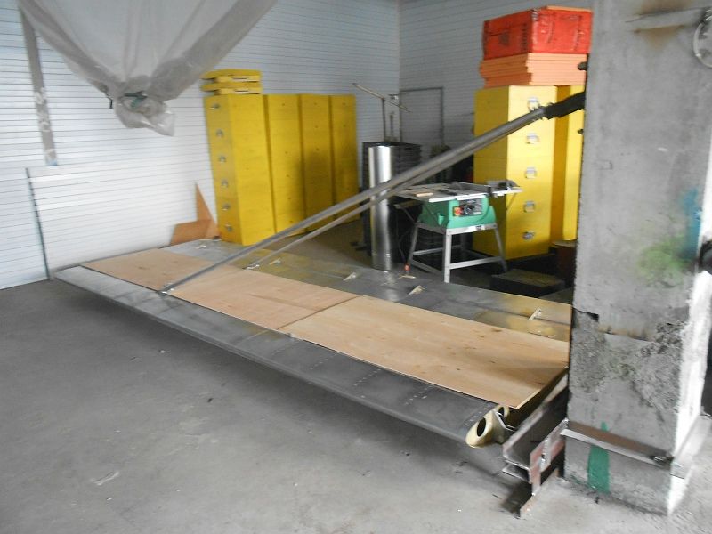

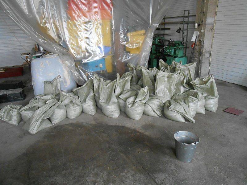

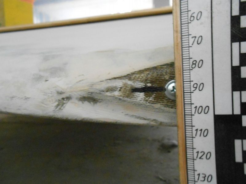

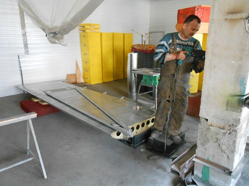

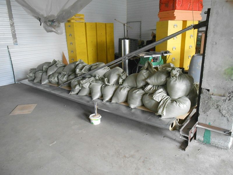

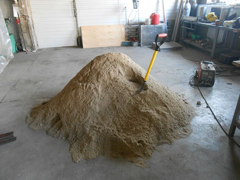

Пришло время давно обещанных испытаний крыла. Завезли песок. Просили полторы тонны. Нам привезли 1560 кг.
    94,5 КБ · Просмотры: 275

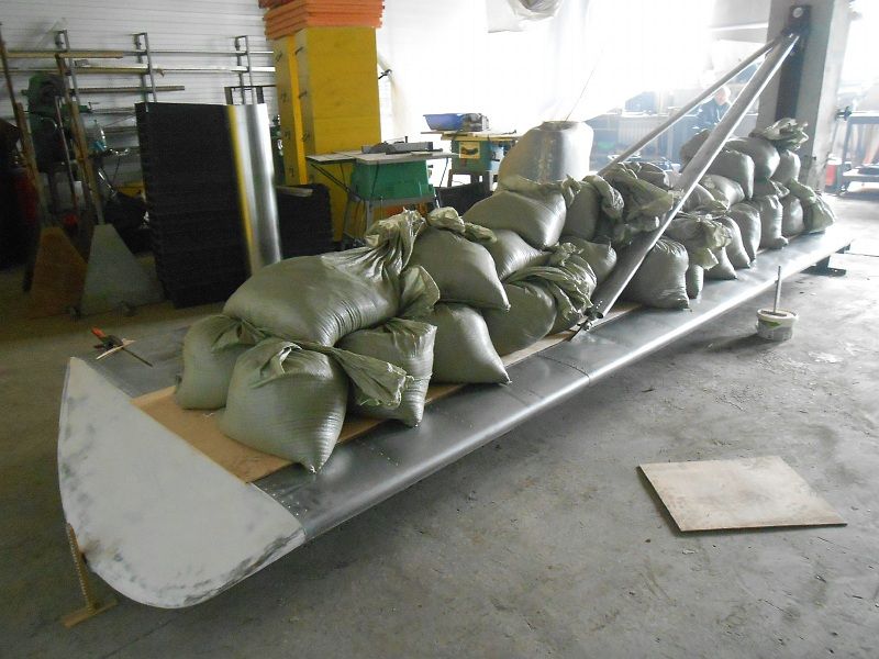

На следующий день, с помощью такого вот нехитрого приспособления, натарили мешки по тридцать пять килограмм. Выборочное контрольное взвешивание дало точность плюс минус 1 кг на мешок, вполне себе нормальная точность. Получилось 42 мешка по 35 кг и один 24 кг, итого 1494 килограмма, то ли нас обманули, то ли песок за ночь подсох  😉
    88,4 КБ · Просмотры: 334
    87,8 КБ · Просмотры: 332

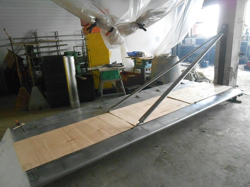

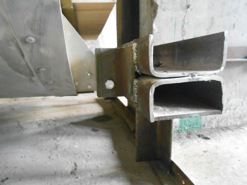

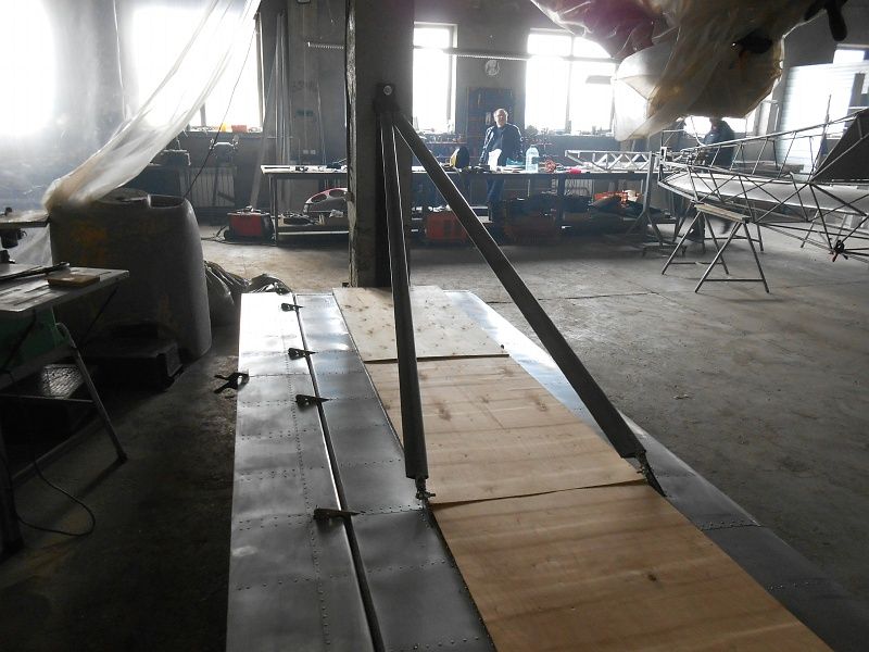

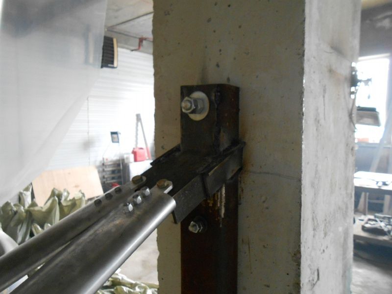

Изготовили "изчегобыло"
    72,7 КБ · Просмотры: 352
    48,2 КБ · Просмотры: 357
    55,1 КБ · Просмотры: 354

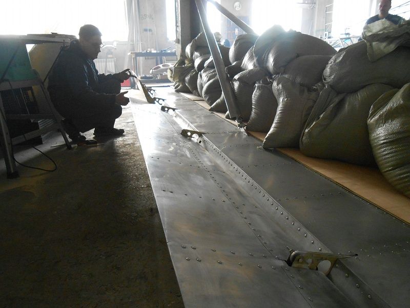

и повесили консоль
    63,3 КБ · Просмотры: 331
    77,5 КБ · Просмотры: 328
    75,1 КБ · Просмотры: 324

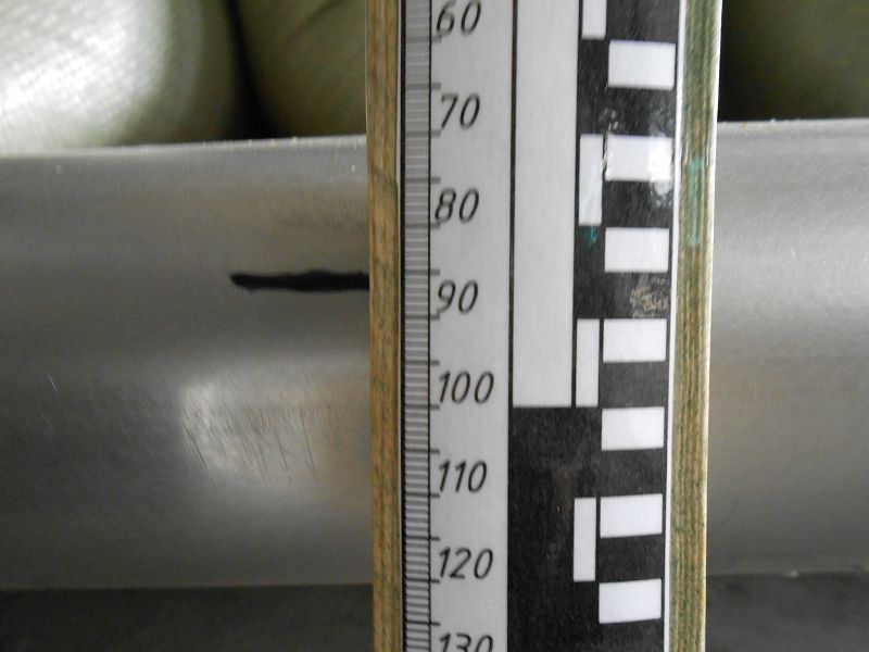

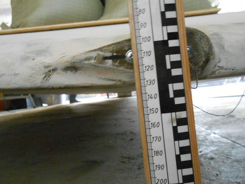

Расставили реперы
    50,8 КБ · Просмотры: 329
    49,7 КБ · Просмотры: 332

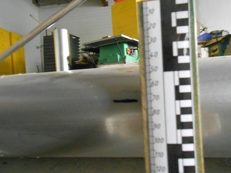

И накидали мешочки
    79,6 КБ · Просмотры: 346
    79,3 КБ · Просмотры: 330
    67,4 КБ · Просмотры: 332
маркеры под нарузкой
    64,3 КБ · Просмотры: 324
    50,4 КБ · Просмотры: 334
