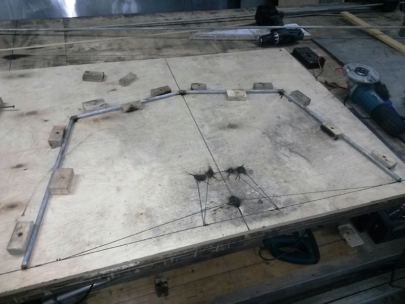

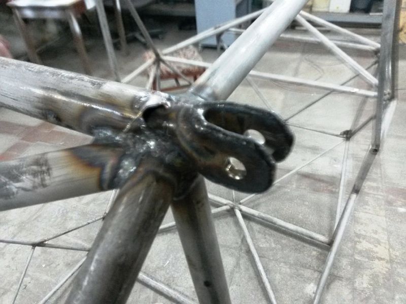

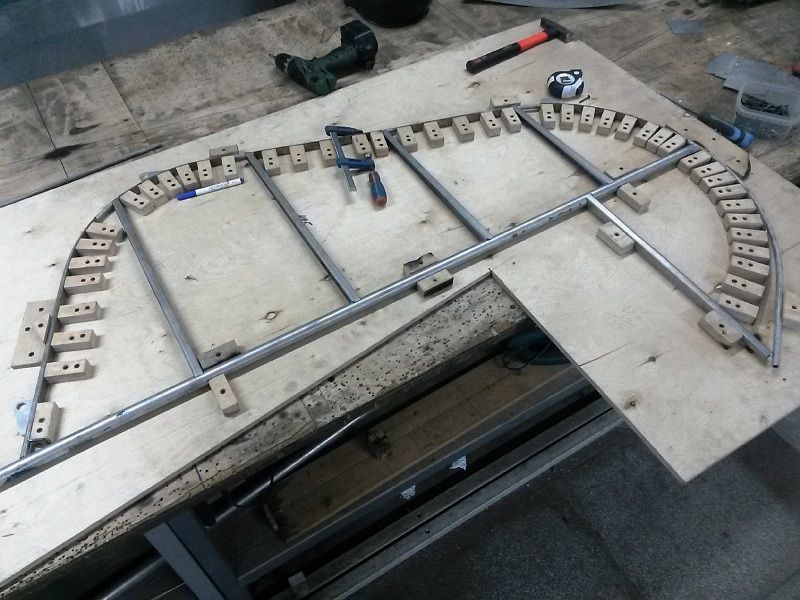

Изготовление элементов гаргрота. Силовые трубка 10х1 мм, остальные швеллер 5х10х5 мм толщиной 0.5 мм
    86,1 КБ · Просмотры: 476
    79,4 КБ · Просмотры: 472

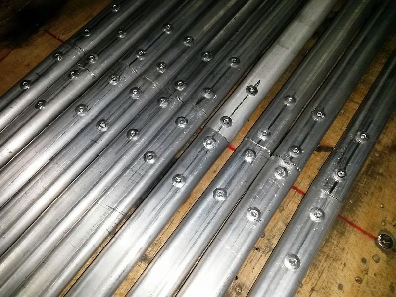

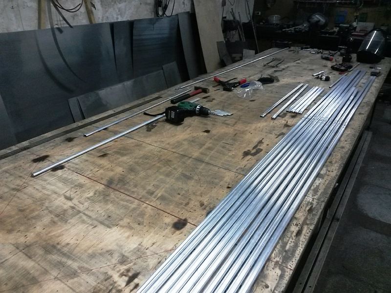

Подготовили стрингера. Прокатаная трубка АД31 16х1 мм:
    100,5 КБ · Просмотры: 489
    101,7 КБ · Просмотры: 492

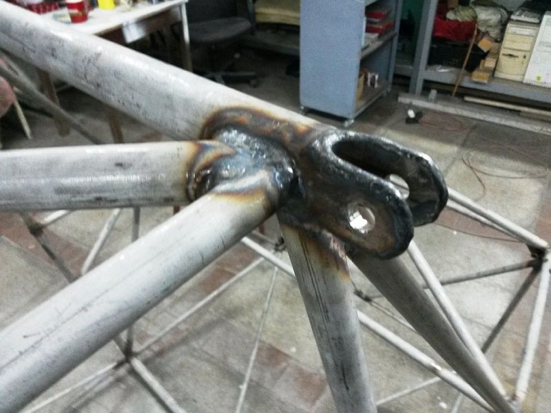

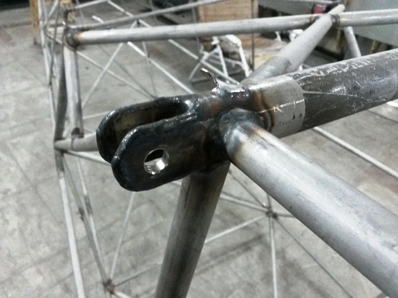

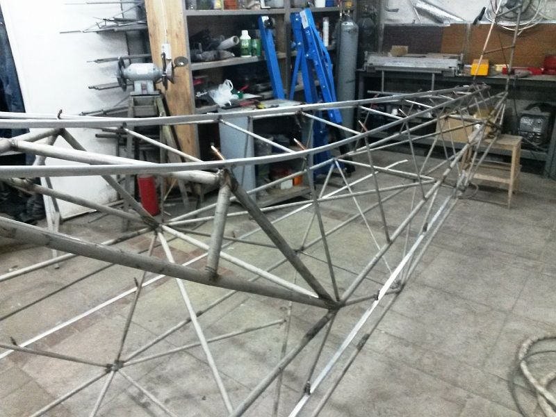

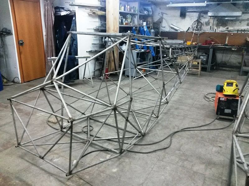

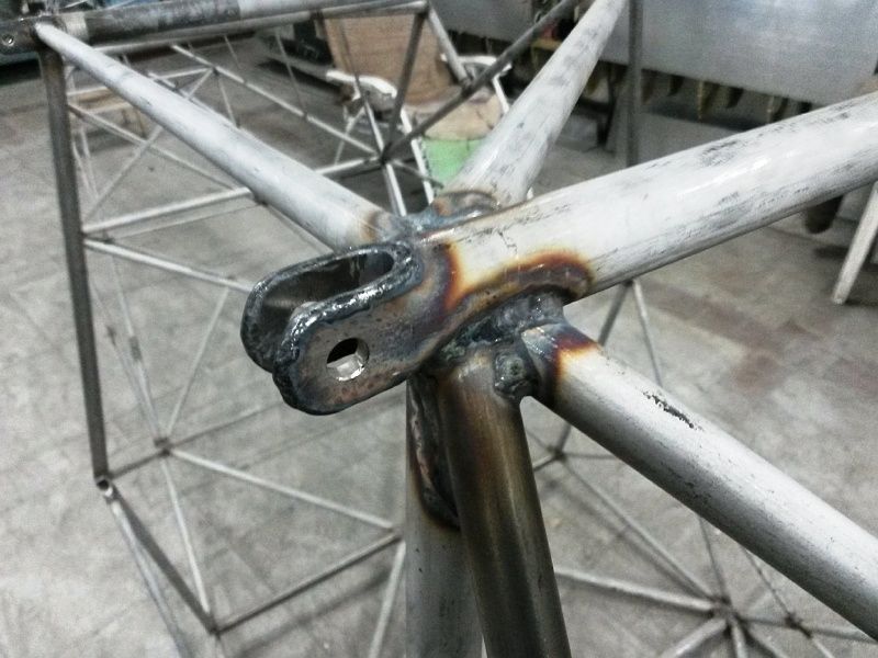

Варим гаргрот:
    106,3 КБ · Просмотры: 475
    111,3 КБ · Просмотры: 480
    96,8 КБ · Просмотры: 459

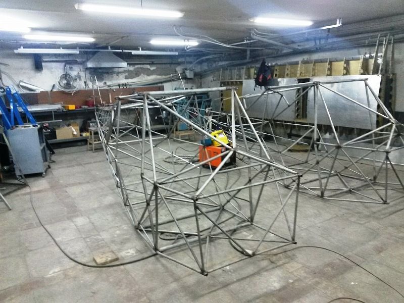

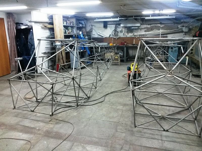

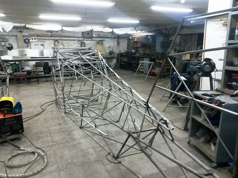

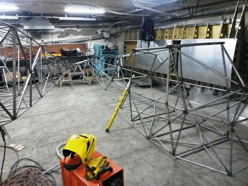

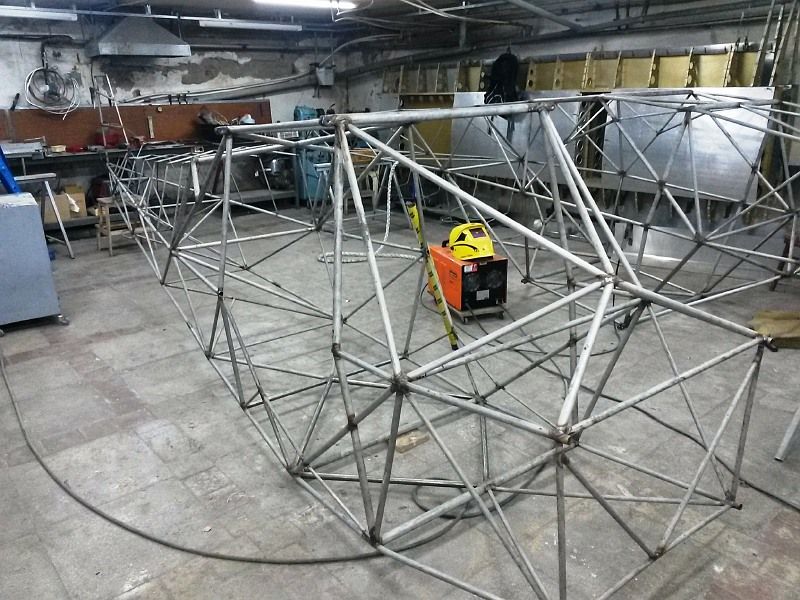

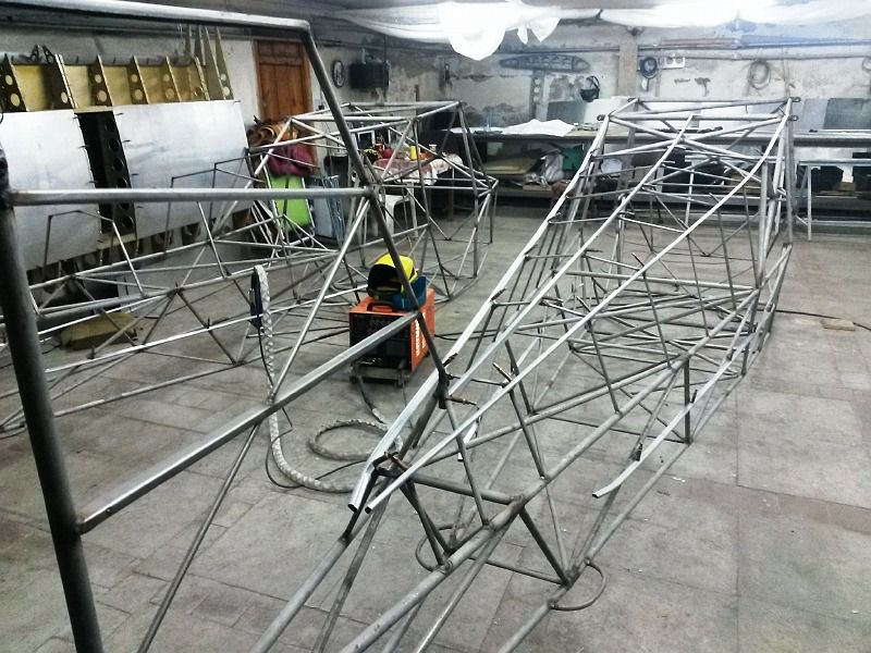

Фюзеляжи приобрели очертания:
    112 КБ · Просмотры: 453
    107,7 КБ · Просмотры: 471
    105,7 КБ · Просмотры: 487
Вес фермы как на крайнем фото, с килем, гаргротом и стрингерами 50 кг, считаю это очень не плохим результатом.

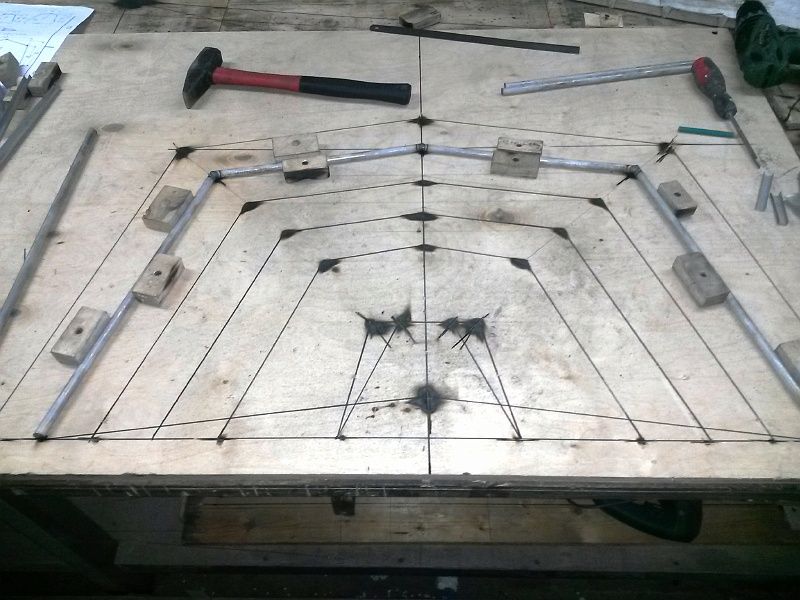

На изготовление ферм, в том виде как на как на фото ушло три недели. Быстрая, приятная работа. Последние две недели занимаемся оперением. Почти закончили. Одно фото с процесса:
    91,5 КБ · Просмотры: 494

нержавеющая сталь 12х18н10т
Доброго Сергей!

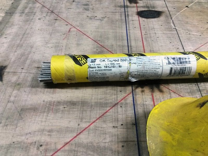

Подскажите пожалуйста как определялись с сортаментом? Нашли практически идентичные, или же пришлось подгонять все под "три диаметра и две толщины стенок" ?
Варите п/автоматом? Какую проволоку применяете?
Смотрел ранее на Wittman Tailwind W10, да и сейчас облизываюсь. Но страшновато стало делать из ст.20 примерно похожих размеров.
Нержавейку  сейчас  найти  легче,  да  и  лучше  варится  она  и  вообще....

Доброго Сергей!
С заказом труб необходимого нам сортамента трудностей не возникло, привезли все что мы запросили, как сказал Мир:
варим аргоном, проволока на фото.
Пересчитать, а далее по правилу: боишься не делай, делаешь не бойся.
