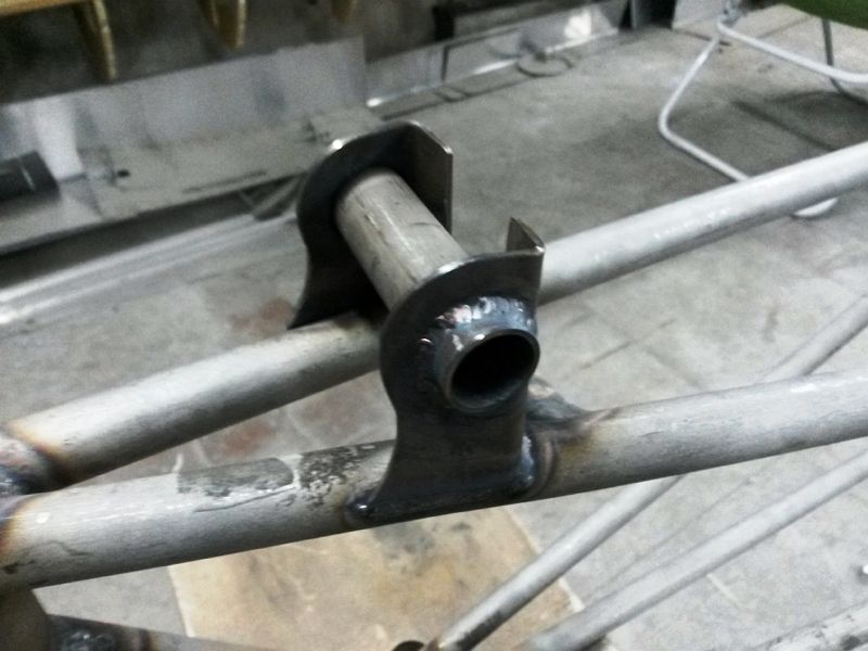

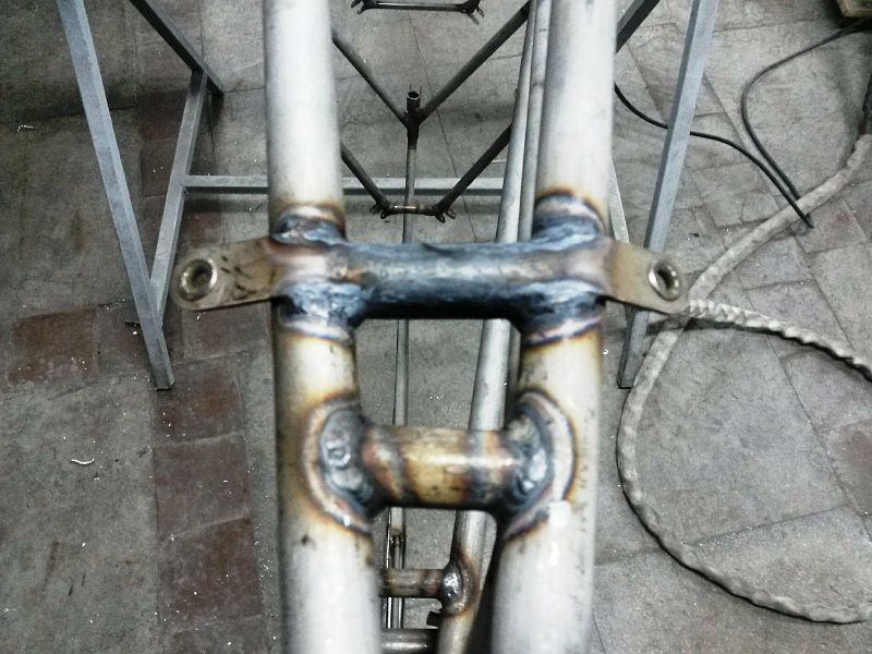

Шарниры эксценриковые, для увеличения зазора под обтяжку и покраску.
    69,6 КБ · Просмотры: 474

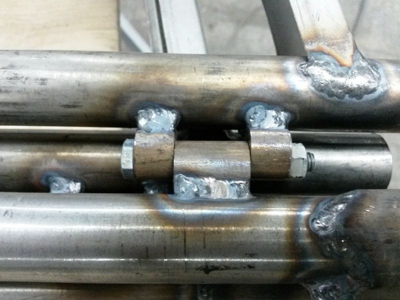

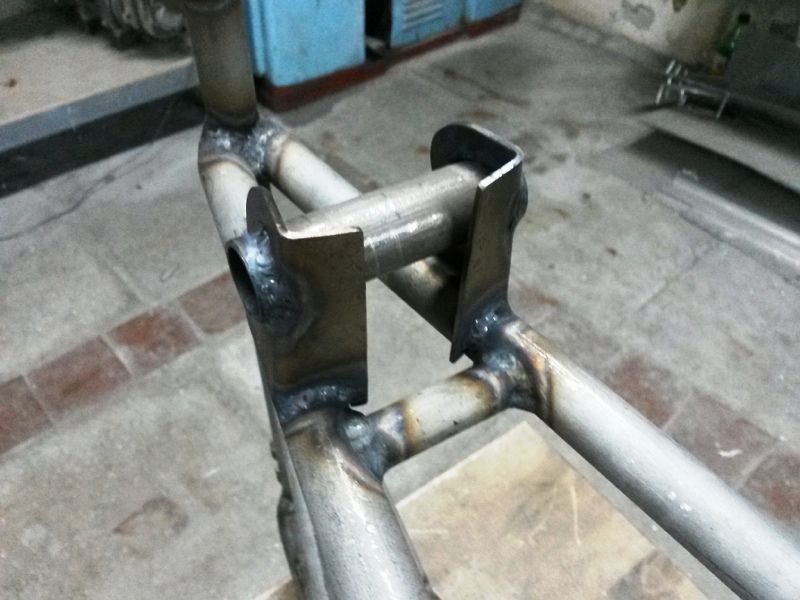

Узел навески стабилизатора задний.
    61,3 КБ · Просмотры: 387
    64,4 КБ · Просмотры: 443

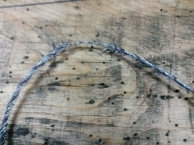

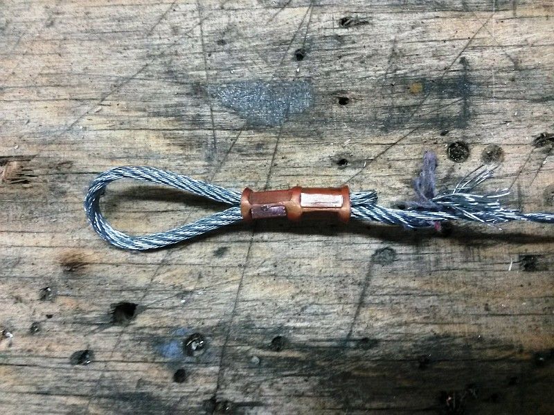

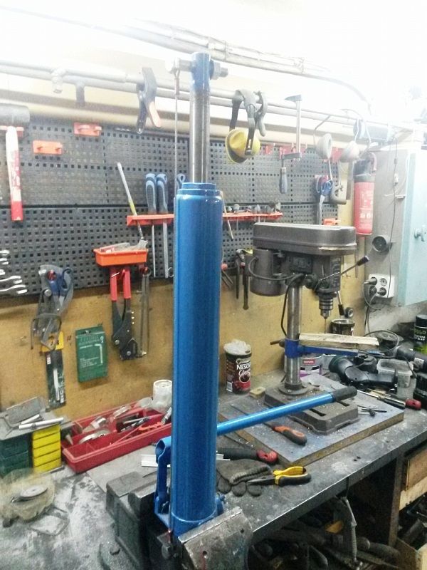

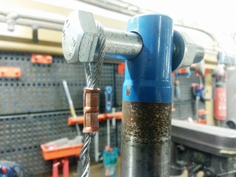

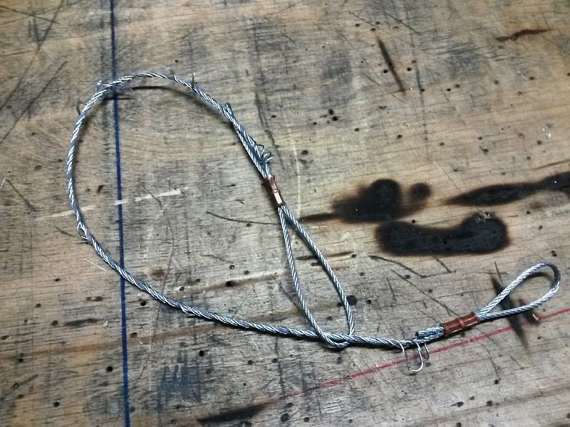

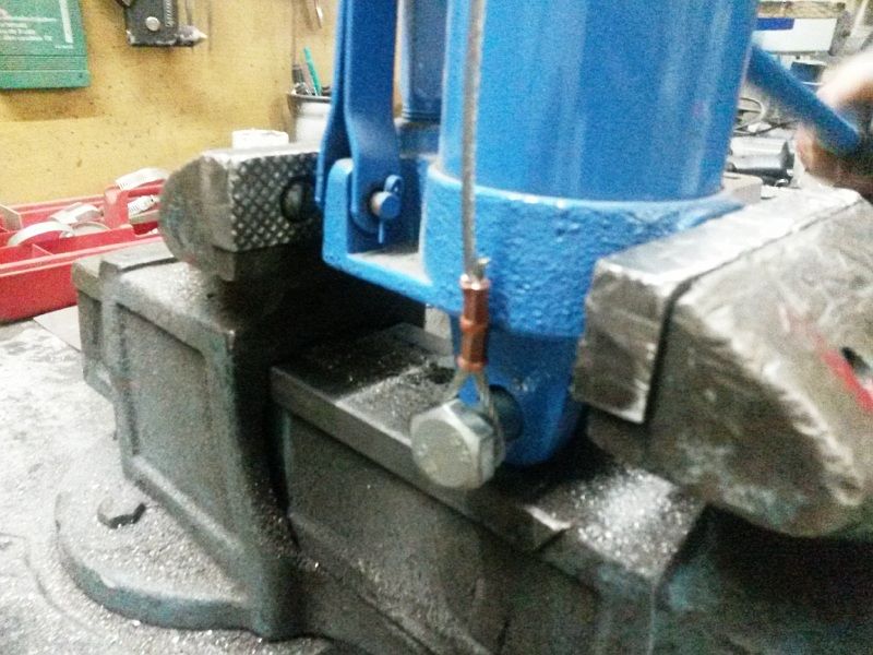

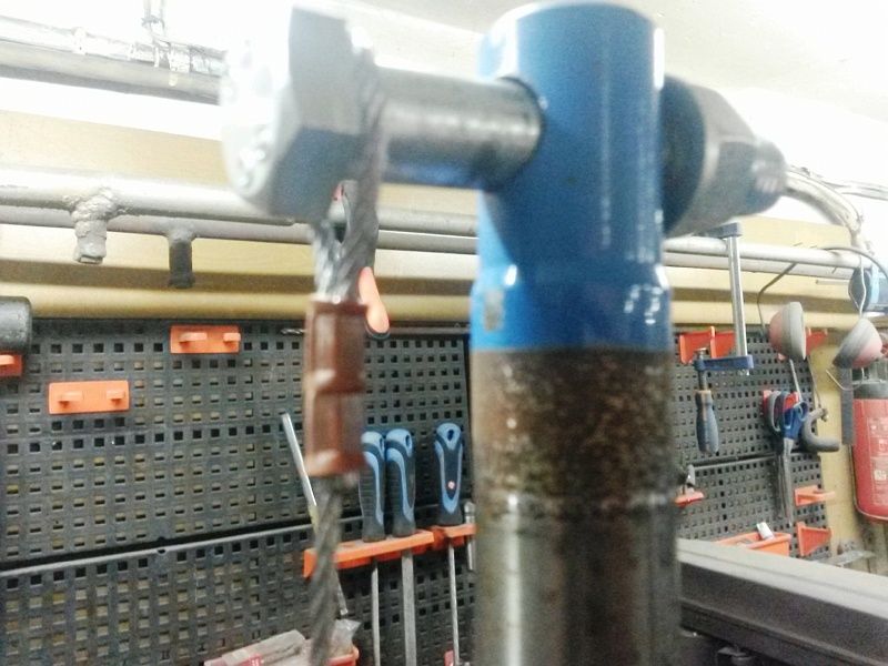

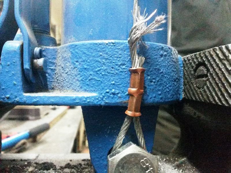

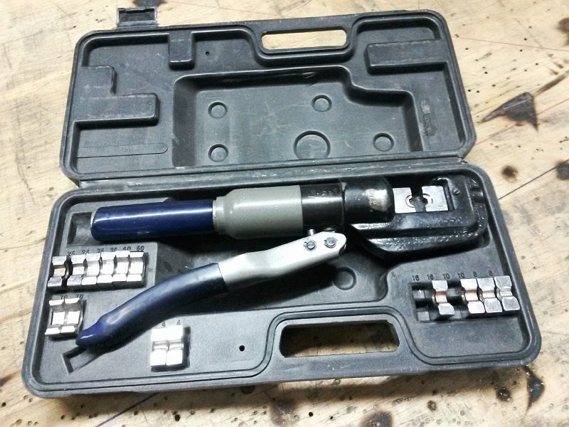

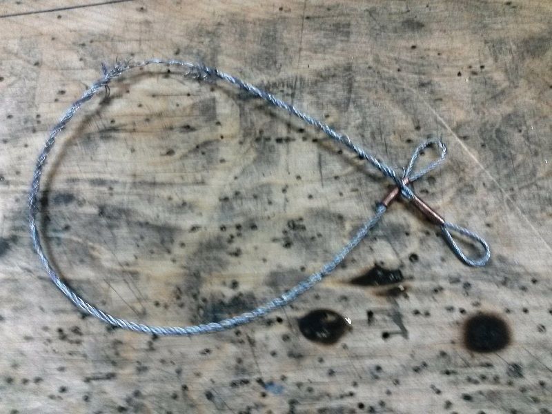

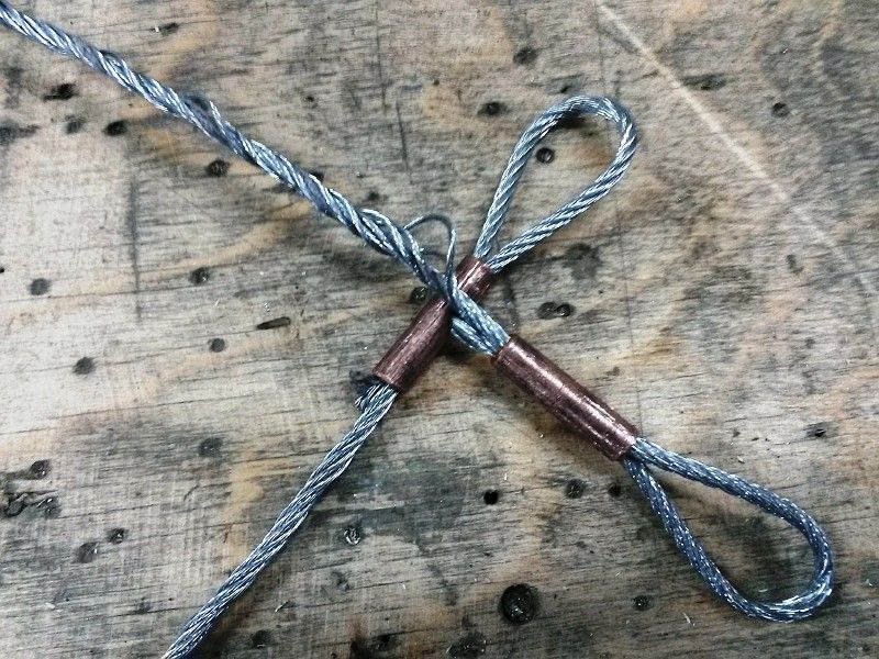

Посчитали количество концов тросов под заделку - прослезились.. сорок восемь штук на два борта... я делал стандартным способом - между двух резцов с колиброваными отверстиями "легкими постукиваниями кувалды"... долго, шумно и пальцеопасно. Юра подогнал вот такой вот инструмент:
    98 КБ · Просмотры: 381
Состояние до:
    91 КБ · Просмотры: 401
    77,5 КБ · Просмотры: 406
    88,8 КБ · Просмотры: 387
после:
    96,3 КБ · Просмотры: 383
    100,7 КБ · Просмотры: 368
    75 КБ · Просмотры: 368

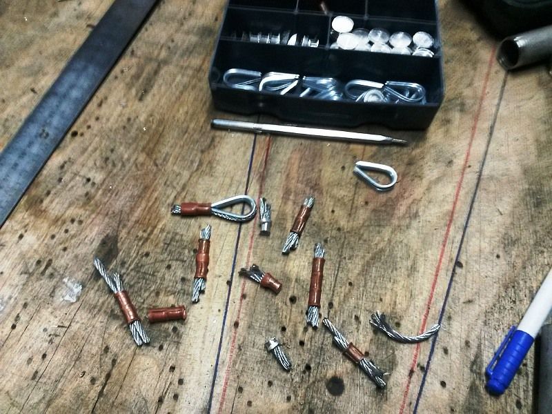

И так несколько образцов, не буду утомлять фотами, повторяемость результата присутствует.
    109,8 КБ · Просмотры: 307
    100,7 КБ · Просмотры: 297

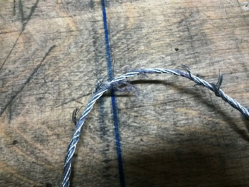

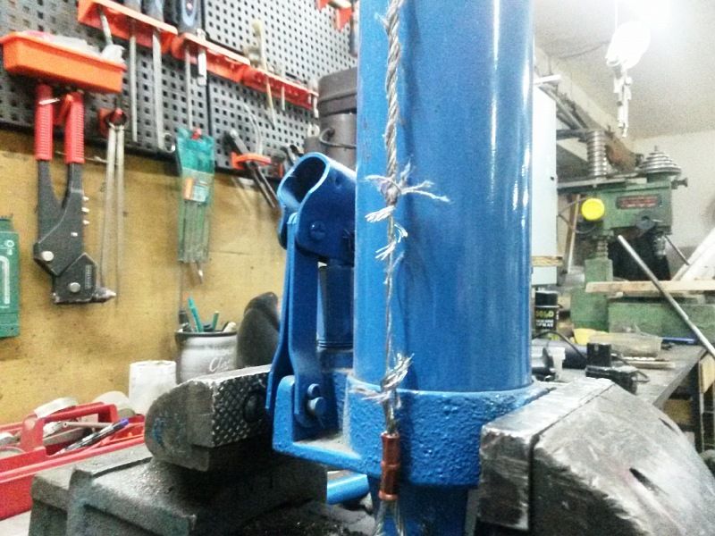

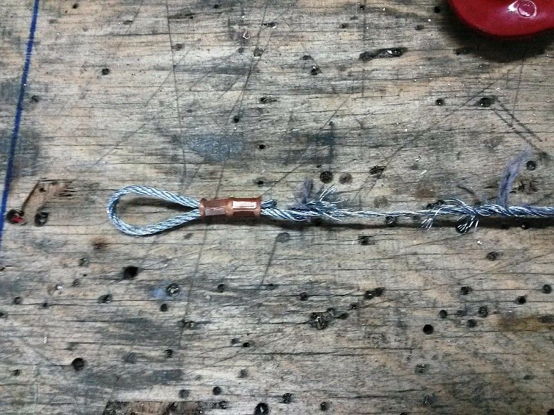

Теперь мы можем делать это быстро, без шума и пыли и не боясь за целостность пальцев, ну и быть уверенными в результате. Кстати про уверенность, пока этим занимались, у некоторых товарищей возникли сомнения в моих ранешних заделках... пришлось их умыть  😉 на фото порванный образец заделки "по старому"
    87,2 КБ · Просмотры: 329
    90,9 КБ · Просмотры: 351
    135,1 КБ · Просмотры: 349

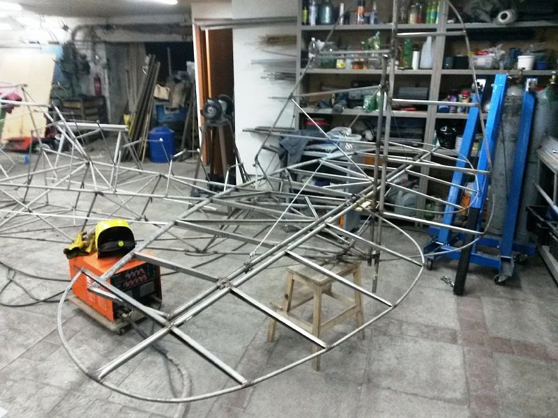

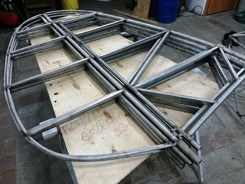

Ну и собранное оперение
    110,5 КБ · Просмотры: 419
    103,8 КБ · Просмотры: 419
    105,7 КБ · Просмотры: 396

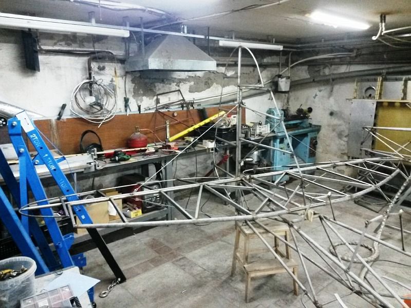

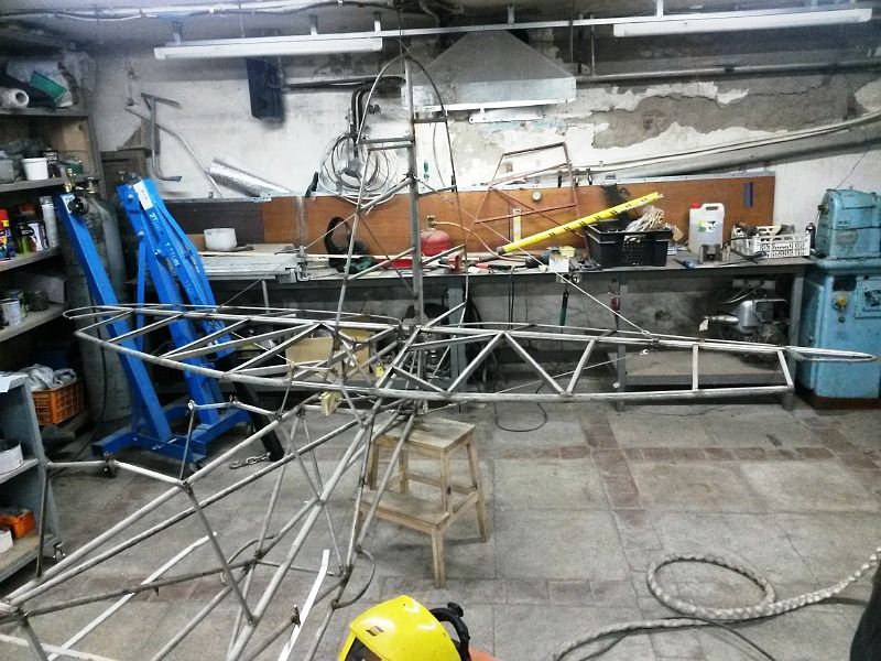

Недавно из профиля 50х50х2, нержавейки, сварил рамку. Длиной 2 метра и шириной 0,9 м. Электросваркой. Зафиксировал все как у Вас в посте №27,прихватил, перевернул и еще раз прихватил. Обварил одну сторону, хотел перевернуть и Опсс..! Заклинило. Еле вытащил, причем вылетел как тетива натянутого лука, что то похожее на пропеллер. Вопрос. Как Вы боретесь с этим, с учетом того,что на таких длинах, например фюзеляжа,надо ловить миллиметры?
Спасибо!
P.s. Я восхищен, как вы выкладываете фото. Нужные и важные узлы,под нужными и разными ракурсами.  Очень информативно! Браво!
Троса придется заменить на КСАны.  Эти не годятся у них в середине тканевая жила. Будет тянуться бесконечно.
Да  Сергей  бытовые  троса  уже  как  бы  не  для  этой  техники  и  нагрузки  могут  быть  несколько  иные.    Инструмент  зачетный  ,  но  дорогой  ,  я  брал  у  ребят  в  аренду  как  то  , пару  пазырей  и  ОК. ;D
А так  обычно  после  завальцовки  дедовским  способом  с  троекратной  закруткой  с  сигнальной  вытяжкой.
  Быстро  строите  ,  молодцы.
Спасибо!
Дорогой, Ridan, спасибо за добрые слова! Я уже говорил, тайн у меня нет, общее дело делаем, стараюсь быть полезным сообществу в меру сил и возможностей. Если кого то интересуют фотографии конкретных узлов или под другими ракурсами, не стесняемся, спрашиваем, все покажу.
По теме сварки. Вот как делаю я. В стапеле делаем прихватки с противоположных сторон трубы во всех узлах, вынимаем, затем фиксируем третьей и четвертой, далее последовательно начинаем проваривать узлы короткими швами идя по поясу зигзагом. Закончив возвращаемся и тем же ходом еще часть шва, и так до тех пор пока не проварим шов полностью. Такой тип сварки позволяет минимизировать деформации. Научил этому меня один хороший человек и сварщик, за что ему огромное спасибо.
