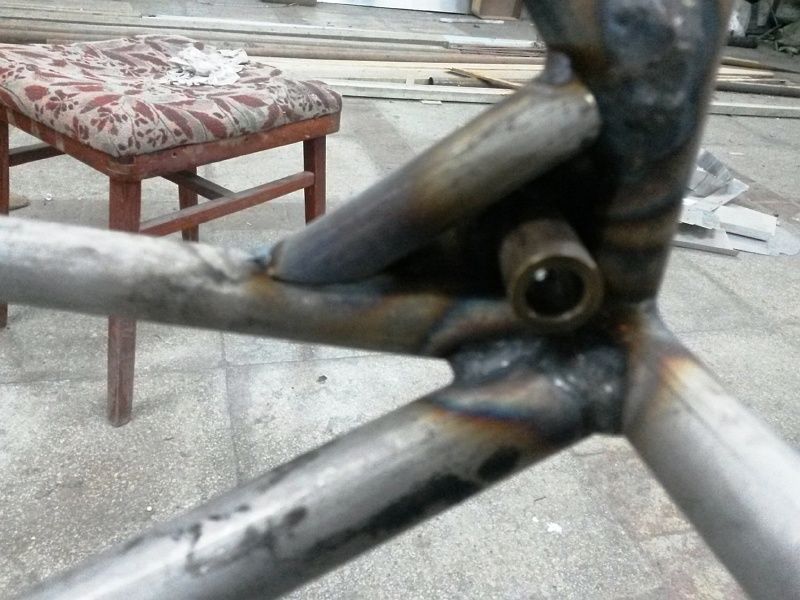

Узлы центроплана. Передний. Вид спереди. Вид сзади.
А как ухо сделано? Внутри еще что-то вварено? Выглядит как цельный узел с поперечной трубой, но толщина несколько мм. Просвятите  :-[

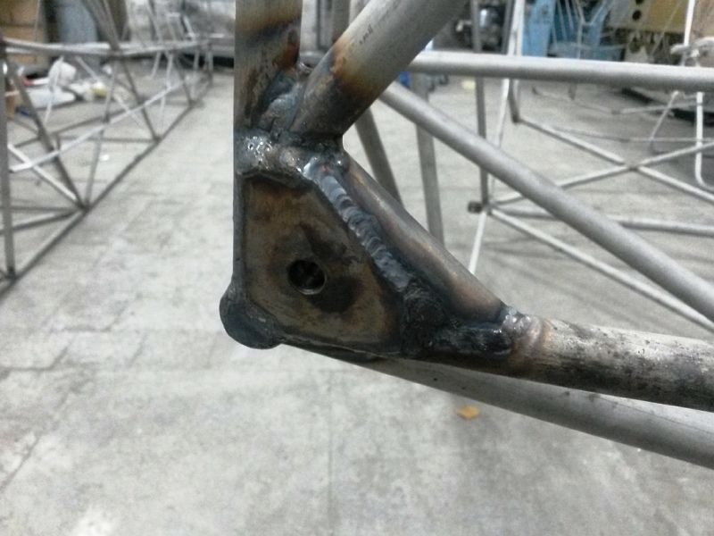

Сделали узлы крепления моторамы (швы чуть не доварены, в процессе)

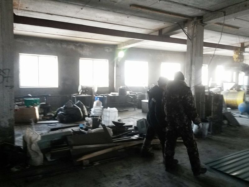

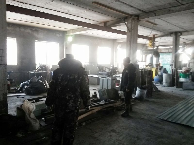

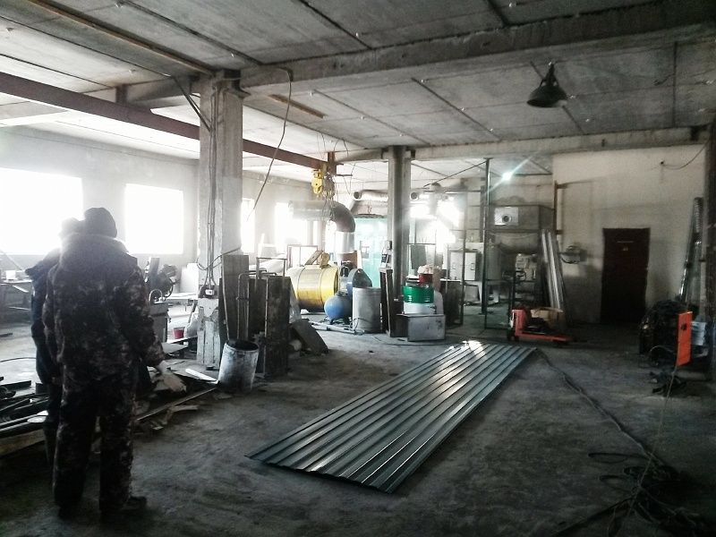

На этом активная часть строительства пока приостановится. У нас вынужденный переезд в новую мастерскую, не от жиру бесимся, обстоятельства так складываются, но это совсем другая история.
Серега с Ёсичем осматривают новую территорию. (снимал специально против света, окна, ОКНА ТО! Das ist fantastisch!!! 😀 😀 😀)

Предстоит многое сделать. Разобрать хлам, отделить от большого помещения нашу часть утепленными стенами, отопление, свет, вентиляцию, ну и подготовить для работы рабочие зоны. Трудностей мы не боимся, мы трудностям смеемся в лицо, они нас закаляют и делают крепче. Недели за три рассчитываю закончить и вернутся к строительству самолета(ов).

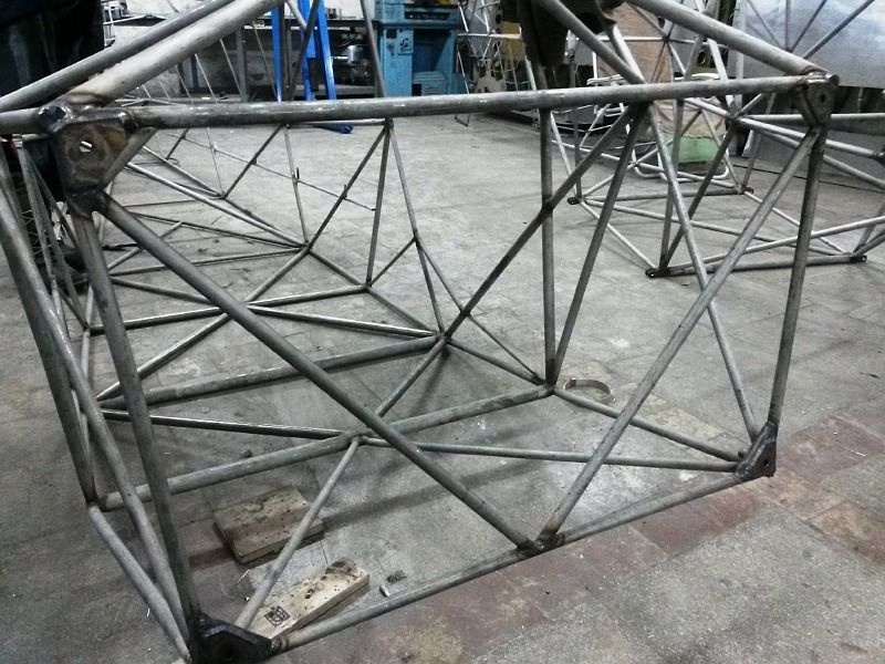

Трубы желательно рихтовать в после сварки. Стрела прогиба не более 2 мм на метр длины. Поводки небольшие, но всё-таки заметные.
Не знаю - перед сваркой обезжириваете или нет. Большая тёмная зона вокруг шва - обычно из-за влажного аргона. Сами когда-то поставили силикагелевый осушитель и стало всё красивше. Швы лучше зачищать щёткой в дрели из нержавеющего тросика. Обычные стальные щётки в дрель наволакивают чёрный металл на изделие и в дальнейшем эти места покрываются ржавыми пятнами.
Сварочный ток похоже великоват.
В качестве присадки использовали проволоку из 12Х18Н10Т. Получалось дешевле и качественнее.
Недавно из профиля 50х50х2, нержавейки, сварил рамку. Длиной 2 метра и шириной 0,9 м. Электросваркой. Зафиксировал все как у Вас в посте №27,прихватил, перевернул и еще раз прихватил. Обварил одну сторону, хотел перевернуть и Опсс..! Заклинило. Еле вытащил, причем вылетел как тетива натянутого лука, что то похожее на пропеллер. Вопрос. Как Вы боретесь с этим, с учетом того,что на таких длинах, например фюзеляжа,надо ловить миллиметры?

По теме сварки. Вот как делаю я. В стапеле делаем прихватки с противоположных сторон трубы во всех узлах, вынимаем, затем фиксируем третьей и четвертой, далее последовательно начинаем проваривать узлы короткими швами идя по поясу зигзагом. Закончив возвращаемся и тем же ходом еще часть шва, и так до тех пор пока не проварим шов полностью. Такой тип сварки позволяет минимизировать деформации. Научил этому меня один хороший человек и сварщик, за что ему огромное спасибо.

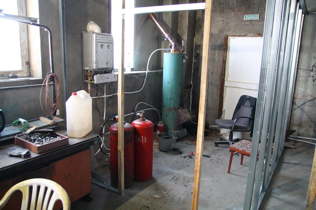

Заезжал на выходных в гости к Сергею, в новую мастерскую. Освоение территории идет полным ходом! Если в нормальных странах любая стройка начинается с создания сортира, то в Сибири зимой (можно сказать, что у нас уже зима) - с котельной и отопления. Собственно, котельная на фото. Основное топливо это дрова и уголь, на выходные и праздники - газовый котел в автоматическом режиме. Балоны, ясно дело, пока стоят временно, впоследствии будут жить на улице.

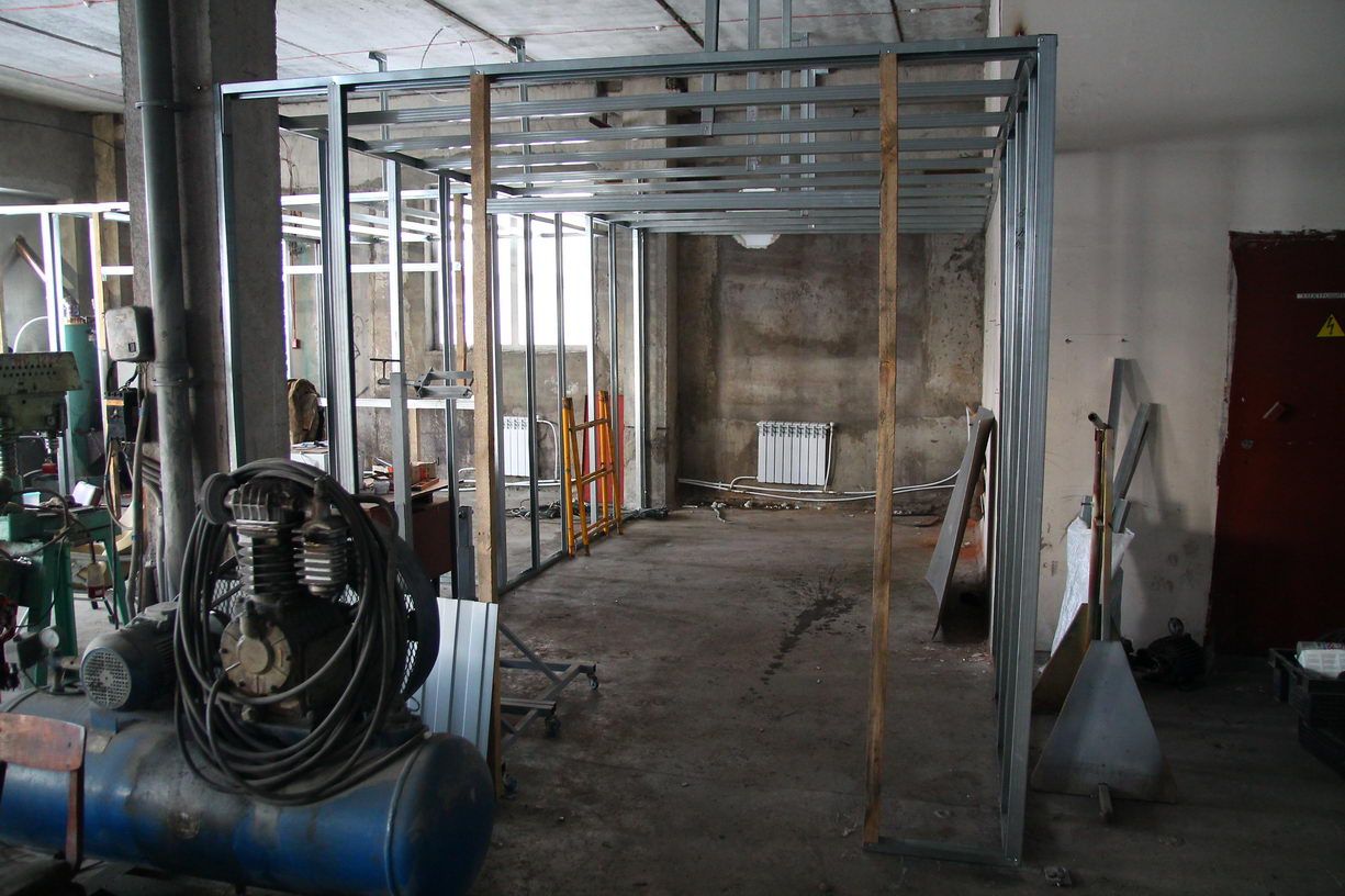

Это будущая покрасочная камера. Пока выглядит не презентабельно, но контуры уже улавливаются. Каркас из профилей будет обшит белым профнастилом с утеплителем внутри. В нашем славном городе строительный несезон, и белый профнастил только под заказ. Поэтому каркас есть, а обшивать его пока нечем. Любой другой цвет, кроме белого - исключается!  ;D Мужики уже наработались в подвале без окон, и теперь им хочется света!  🙂

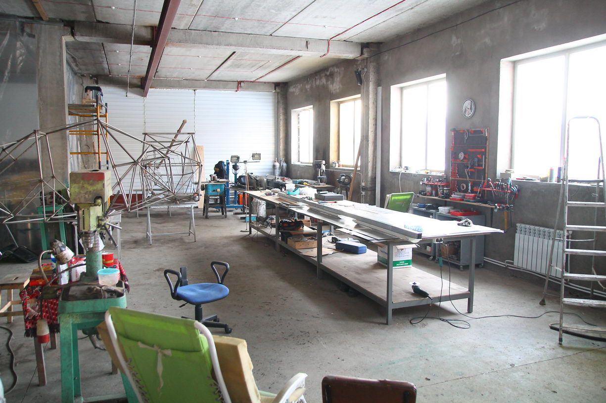

В остальном, мастерская уже готова для продолжения работ. Столы на месте, электропроводка сделана, батареи греют, инструмент разложен. Со слов Сергея, с 28 ноября работы по самолетам будут продолжены, а все дальнейшее обустройство будет идти в фоновом режиме. Что же, будем посмотреть!  🙂
