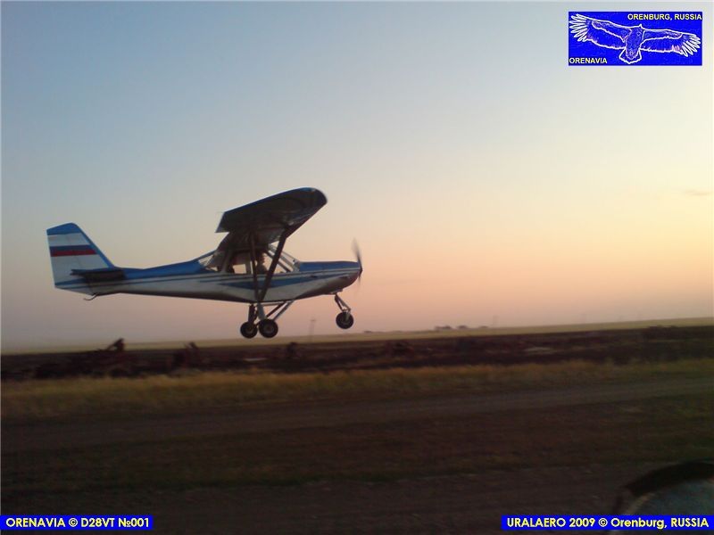

Почти такой...
    97,7 КБ · Просмотры: 134

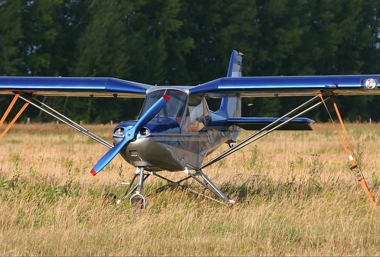

.и на счёт "красоты" капота - её все видят по разному
Пожалуйста, без лести (межличностные отношения не имеют здесь никакой связи, если о красоте), вы считаете это ДЕЙСТВИТЕЛЬНО КРАСИВЫЕ ОБВОДЫ?
    3,8 КБ · Просмотры: 120
При такой компоновке и комплектации двигателя- очень классный капот получился...Просто когда покрасится весь самолет - капот будет лучшим для этого самолета...
Без приливов и "бородавок"  с этим двигателем капот для самоля тандемной схемы -просто невозможен....Капот разрабатывался и клеился непосредственно под этот двигатель...
-мой покойный друг Ежи Боженцки замерял тягу винта в полёте.
\тензодатчиком сочленённым с коленвалом-осью винта\.
выклепал из алюминевой жести капот на ВВ1100,лёгкий,красивый.
и очень удивился,когда обнаружил что тяга с ним снизилась!!!
оказалось,что расстояние препятсвий \головки мотора\ за
винтом играет большую роль чем форма...?
видимо ваш капот с "бородавками" аэродинамически лучше чем гладкий,но поближе плоскости винта...

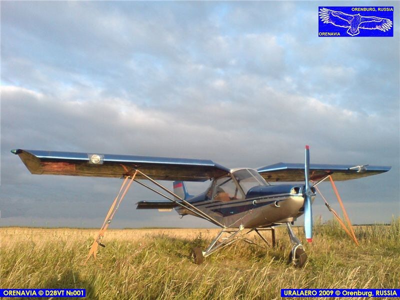

-vot cto mozet CIELOVIEK!
    78,4 КБ · Просмотры: 129
    38,6 КБ · Просмотры: 137

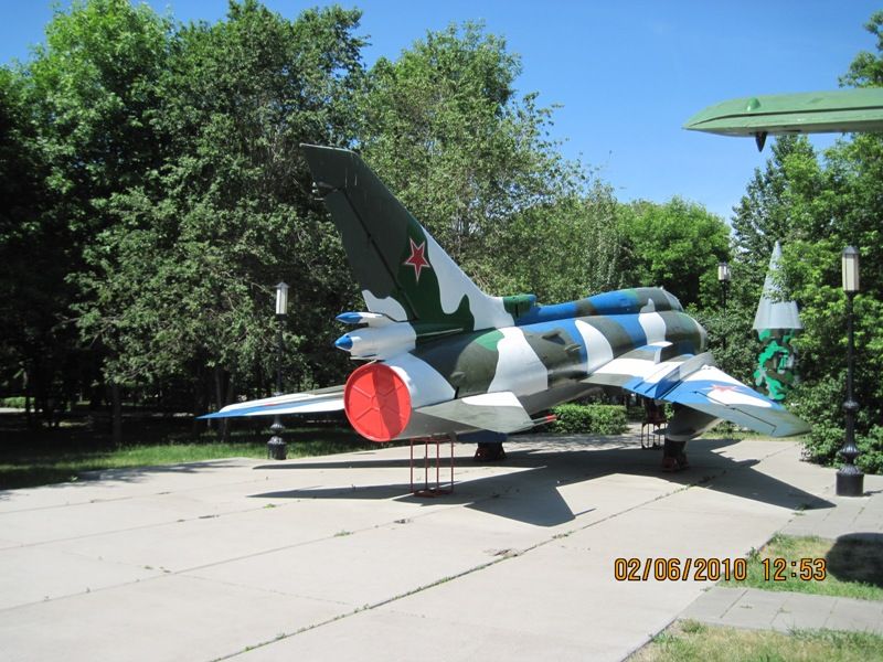

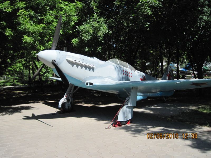

Паша! Специально для тебя...Бальзам на рану)))))
    106,6 КБ · Просмотры: 142
Придумай пожлуйста-будь другом...
...Анатолий Б.! [highlight]...это так трудно![/highlight] 😱 ...даже для дизайнеров!
...и просто не возможно угодить Владельцу, пока он сам не увидит свой самоль!
...каким ОН должен быть...
