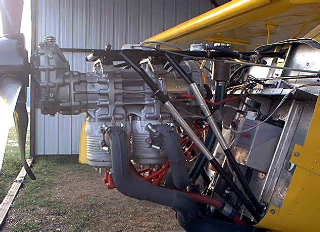

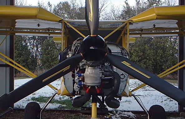

Я уже думал на эту тему, и в принципе их там можно уложть довольно прилично. Сварки конечно будет много. Но я сначала попробую снять тягу . Замерю с простым глушителем и с этими монстрами для сравнения.
Я прекрасно понимаю что такое настроенный глушитель, но что то у меня нет веры к итальянцам.
Если увижу что смысл есть, буду мостить. Если особой разницы не будет, тогда зачем?
Это - да;но столь нагруженный мотор без настроенного выхлопа почти наверняка просядет в мощности капитально.
Это - да;но столь нагруженный мотор без настроенного выхлопа почти наверняка просядет в мощности капитально. [/quote]
А вот это, я и хочу проверить. 🙂
По крайней мере, на моем В2+ заявлено 103 лошади.
Я и хочу снять тягу , при прочих равных условиях, с разными глушитеями. В конце концов, не зря же они таких монстров лепили.  А вот, если особой разницы не будет, вот это будет интересно. Мне просто интересен результат.

Самоделкин , а не хватило бы одного глушителя? как на ротаксах. Они / цилиндры / ведь по очереди работают
- Стартовая тяга,вообще-то,позволяет судить о мощности лишь косвенно:чтобы определить мощность на валу достаточно определить крутящий момент двигателя (который может быть снят через разницу на весах между правой и левой стойками) и обороты - их произведение и есть мощность;
- Эти монстры,на самом деле лишь обычные резонаторы с постоянным увеличением диаметра вначале и постоянным уменьшением диаметра далее:расчетными или подобранными величинами являются длина первого и второго участков,а также диаметры на входе,в макс.сечении и на выходе.Показанный граммофон - не более,чем вариант сворачивания такой трубы в какой-то габарит.Для справки посмотрите на выхлоп модельных моторов - особенно от скоростных моделей.
А роль резонаторов высока т.к.позволяет очищать камеру сгорания от продуктов горения полностью,да еще и подсасывать новую порцию смеси максимального объема (на настроенном режиме,конечно).Кстати,из-за точной настроенности закмер тяги на земле может оказаться некорректным - при использовании винта фиксированного шага либо обороты на месте окажутся ниже и двигатель будет работать в ненастроенном режиме;либо обороты на взлете будут настроенными,а в полете для их сохранения придется убирать газ - и в том и в другом случае мощность будет реализована неполная.
Да,конечно - хватило бы,если бы Вы представили геометрию,описывающую распределение сечений по длине глушителя и отдельно для каждого цилиндра.
Ну вот. Я себя уже почти уговорил. 😉
Тут пришел Палыч , все разложил по полочкам, и теперь прийдется делать. 🙂
Мне часто приходилось слышать жалобы,что такой Симонини и близко не выдает заявленной мощности:самолеты конечно летают - но хреново-хреново.Однако на поверку оказывалось обычно,что с глушителем народ либо перемудрил,ставя их согласно собственным умозрительным представлениям,либо вообще менял их на просто выхлопные трубы - ожидать при этом вообще-то и нечего.

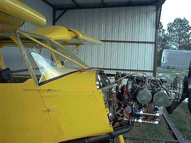

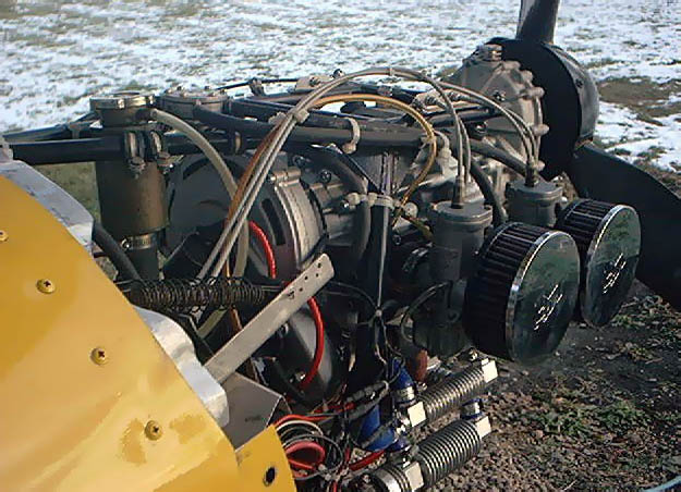

...вариант установки Simonini Victor II. S.T.O.L. CH 701 owner Lynn Sanderson, Conde, South Dakota "вверх ногами"...

...вопрос к Вам: -вот Вы бы, установили бы, на свой самолёт - двигатель Simonini ...обязательно брать в расчёт, что с установкой и выхлопной системой приЙдЁтЬся изгАляться!
Ох,не знаю.
Впрочем,вполне возможно,что на сверхлегкий пилотажный самолет мотор и подошел бы - сразу ушла бы маслосистема с необходимостью обеспечения ее работы при отрицательных перегрузках вместе с маслорадиатором и прочим,правда,лучше было бы с воздушным охлаждением;компактность самого мотора позволила бы сформировать носовую часть ф-жа с большей свободой - а сравнительно меньшая надежность двухтактного мотора и бОльшие расходы топлива для этого класса менее критичны:пилотаж обычно выполняют над точкой и при любой ситуации типа отказа двигателя посадка вполне безопасна;количество сжигаемого при этом бензина также малоинтересно.
А выхлопная система (если оригинальная - правильно подобрана) сложности не представляет:думаю,даже в стесненных по технологии условиях можно сварганить выхлоп не хуже родного.
В ином применении особого смысла не вижу - разве если достался на халяву или по демпингу.
Как мне один очень умный человек сказал, мотор этот чист гоночный. Отсвистел гонку и выкинул.........дальше летаешь на том что долго и правильно.

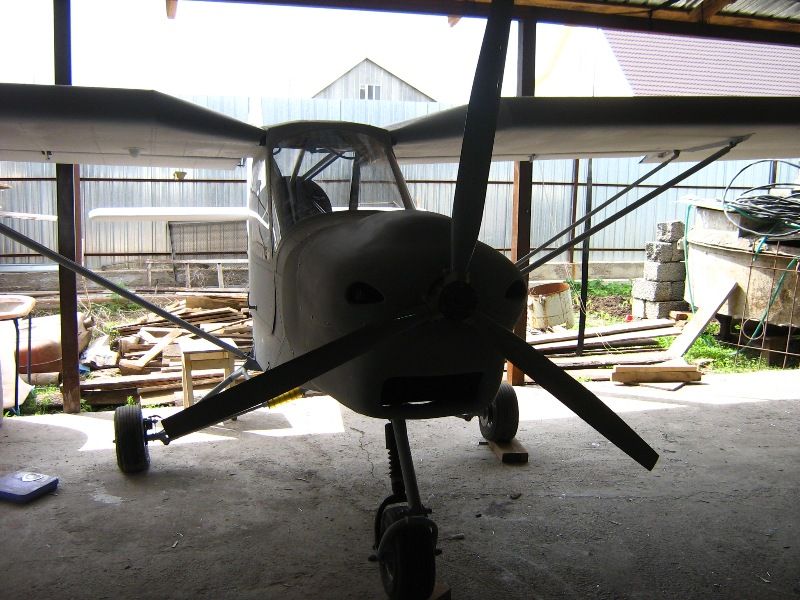

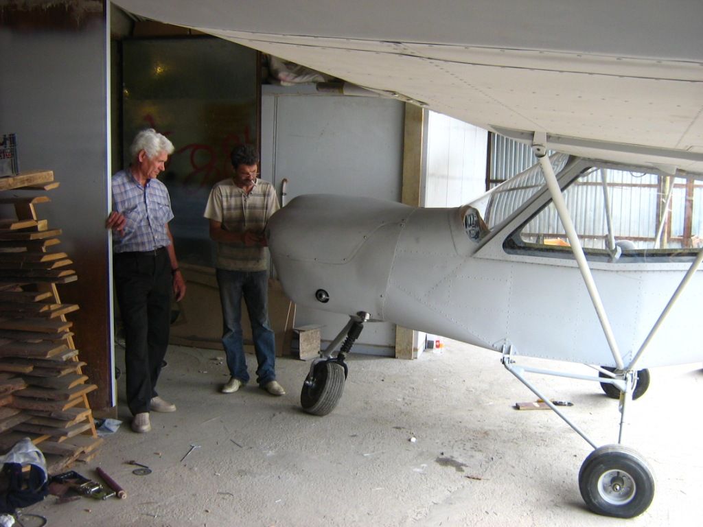

Строительство самолета подходит к своему логическому концу, и готовится к наземным и летным испытаниям...
    95,7 КБ · Просмотры: 136
    21,5 КБ · Просмотры: 135
Вот такая птичка вырисовывается....
Бывалые инструктора живо интересуются самолетом...

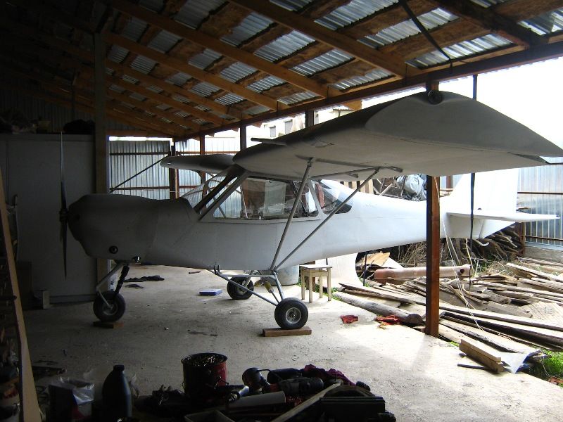

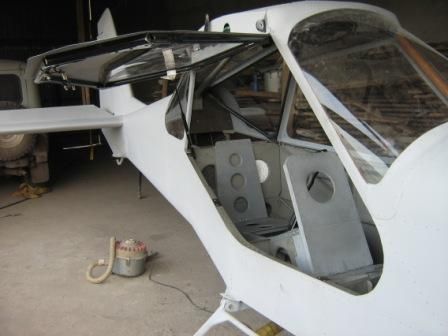

    21 КБ · Просмотры: 126
    77,3 КБ · Просмотры: 125
В ожидании летных испытаний....

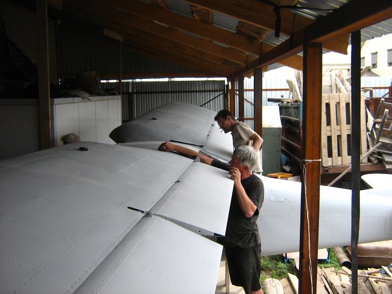

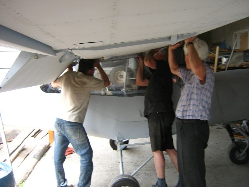

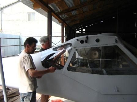

Пристыковка крыльев к фюзеляжу...
