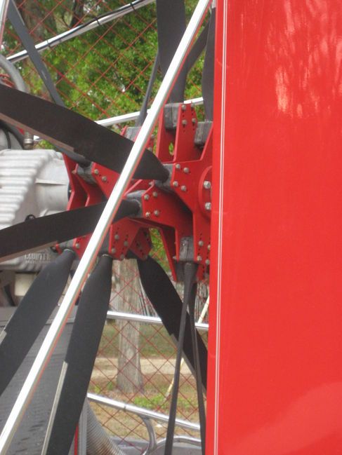

Строенный шестилопастной винт

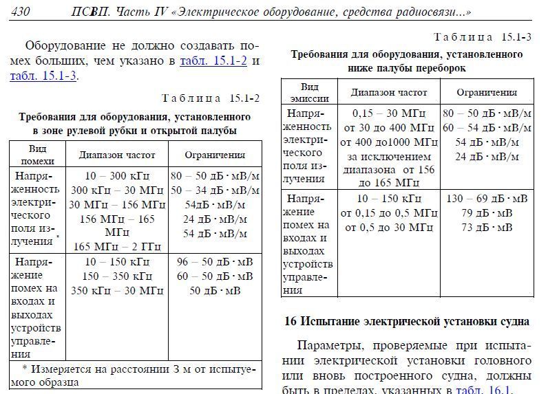

Производители малых СВП, глиссеров (ну кроме старых промышленных разумеется) даже не догадываются о существовании технадзора за всем что плавает. Это функции Росийского речного регистра (РРР). Между тем там на все вопросы есть ответы.
Сейчас 5-ти томник (было 4 тома) требований РРР, вышел новый в 2016г., заказывать буду.
Прилагаю выдержку из старого, по шуму эл.оборудования.
И похоже такие-же требования по ДВС. 60дБ.

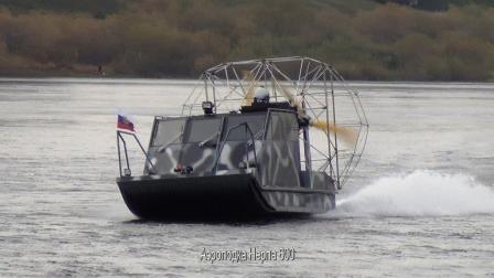

Сегодня еще раз смотрел на Новосибирскую Нерпу. Они "наложили" ометаемую плоскость одного винта на другую, увеличив площадь. Но как-то сомнительно по вибрации и КПД заднего винта + опасность снести винты кустами или при причаливании 🙁
Это уровень электрических помех, к звуковому шуму не имеющих никакого отношения.

Есть другие.  http://www.reaa.ru/yabbfilesA/Attachments/DSC_0724_001.jpg
Устанавливаются парами на одну ось.
  Крылышек нет, но форма кончика выбрана не случайно; по отзыву заказчика шумность вполне приемлема. будет интерес - пишите в личку.
