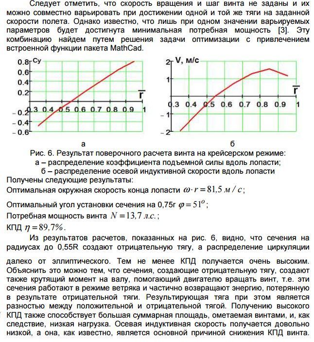

Вопрос к производителям винтов: используете - ли недокрученность лопастей у комля, или спорная тема?
    137,6 КБ · Просмотры: 274
недокрученность лопастей у комля оправдана в тянущих схемах при условии наличия капота или двигателя--так как всеравно перед мотором будет зона динамической подушки из заторможенного воздуха и пытаться разогнать его безмысленная задача :IMHOа по поводу кпд винта 90%--начинаеться только с диаметра 4 метра :~)
Всегда делаю толкающие винты некрученными до  0,3 R, поскольку где уж воздух заторможен, так это непосредственно за толкающей СУ !

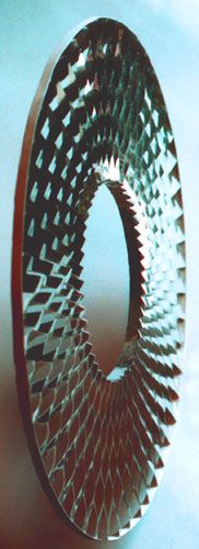

можно еще вопросик-картинка? ВВП, такие дужки имели в виду?
Долго его обстукивать... на фрезере?
    22 КБ · Просмотры: 272
   По картинке - не врублюсь. А дужки я изготавливал методом гибки по шаблонам.
ВВП,
Это малошумный вентилятор. Но принцип Вами описываемый.
Про дужки понятно, можно и прессом.
А собрать пайкой или в замки?
Туго представляю такую конструкцию. Секционно что-ли.
Общий вид в виде лопасти или вкруговую?
Приходится "использовать". Но не для того, чтобы получить дармовую энергию от "ветряка"(это почти тоже самое, что и пытаться тащить себя вверх за уши), а ввиду не целесообразности сохранять расчетный угол на r менее 0.3.
Да и это верно:

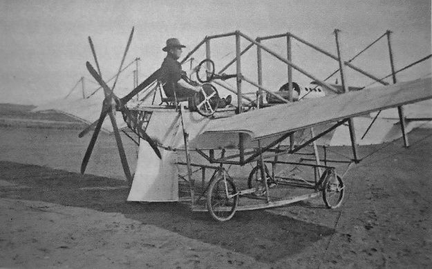

Интересная фотография попалась на глаза со статьей про французского изобретателя датированная 1909г, т.с. на заре. Летало но очень низенько - 5м. Наверно шляпа пилота большая 😉
    47,5 КБ · Просмотры: 284

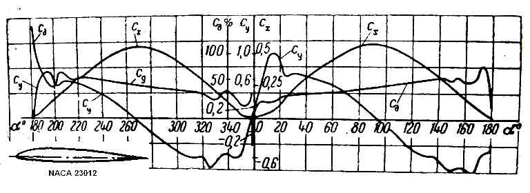

Ну непонятно как такой "шестикрылый ......" может дать с 30 л.с ,тягу в 90 кг ( по заявлению изобретателя )
При этом в патенте указано что углы установки лопастей 35-45 градусов  😀
Вот круговая " поляра " классического профиля .............на ЭТИХ углах Су неминуемо падает . А тут такой КПД ! откуда !
Неужели взаимное влияние " звставляет " так существенно изменить картину ????
    31,1 КБ · Просмотры: 259
Меняет картину и скос потока от передних лопастей, и  возникающй на самой лопасти, за счёт индуктивной скорости,уменьшающей угол атаки по сравнению с установочным. Ведь треугольник скоростей сечения лопасти вовсе не треугольник! 😉

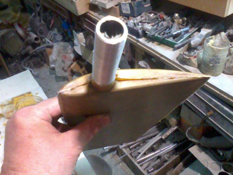

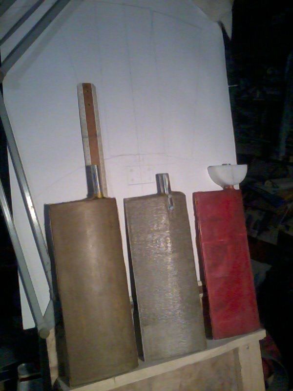

"Параллелепипед-ядрена вошь"
Будем ЕЕ ловить 😉
    74,5 КБ · Просмотры: 253
    47,7 КБ · Просмотры: 270

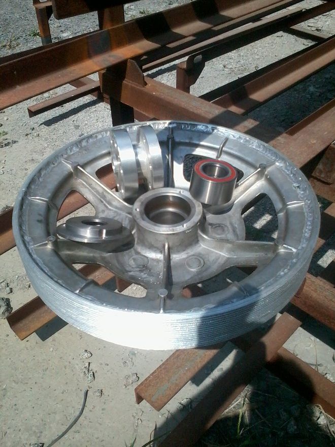

Мотор Тойота 1 КР фе 70 л.с .
Классический- винт 1,75 с редукцией 1:2
"Шестикрылый"-винт 1,6м. редукция 1:5
На фото БОЛЬШОЙ  шкив 😀
Я уже задумывался бросить клич любопытным с темой  "народное инвестирование  эксперимента 😀 "
Так как и я не мог себе позволить........... 😉
