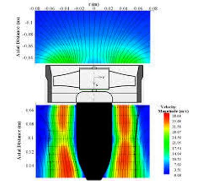

Пока для примера картинки:
    27,9 КБ · Просмотры: 202
    61 КБ · Просмотры: 193
    55 КБ · Просмотры: 187

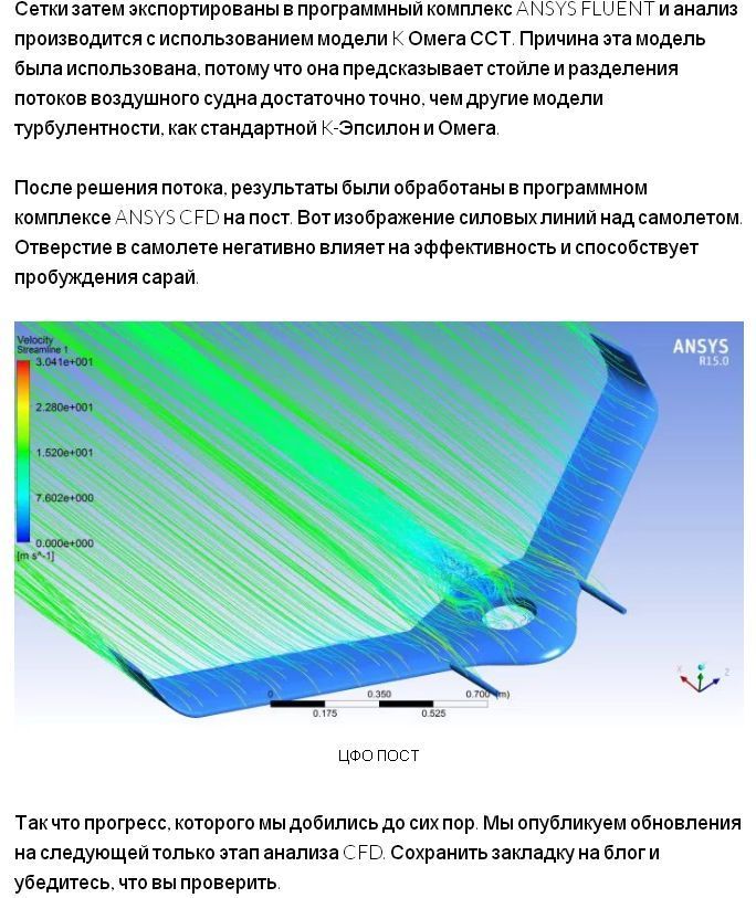

Да , и сразу про дыру в крыле, выводы по исследованию, перевод дюже понравился:
    109,5 КБ · Просмотры: 205

по "черному следу" за винтом (перед тоже надо) стоит делать длинный обтекатель?
"Черный след" и есть обтекатель электродвигателя вентилятора поъемного комплекса.
