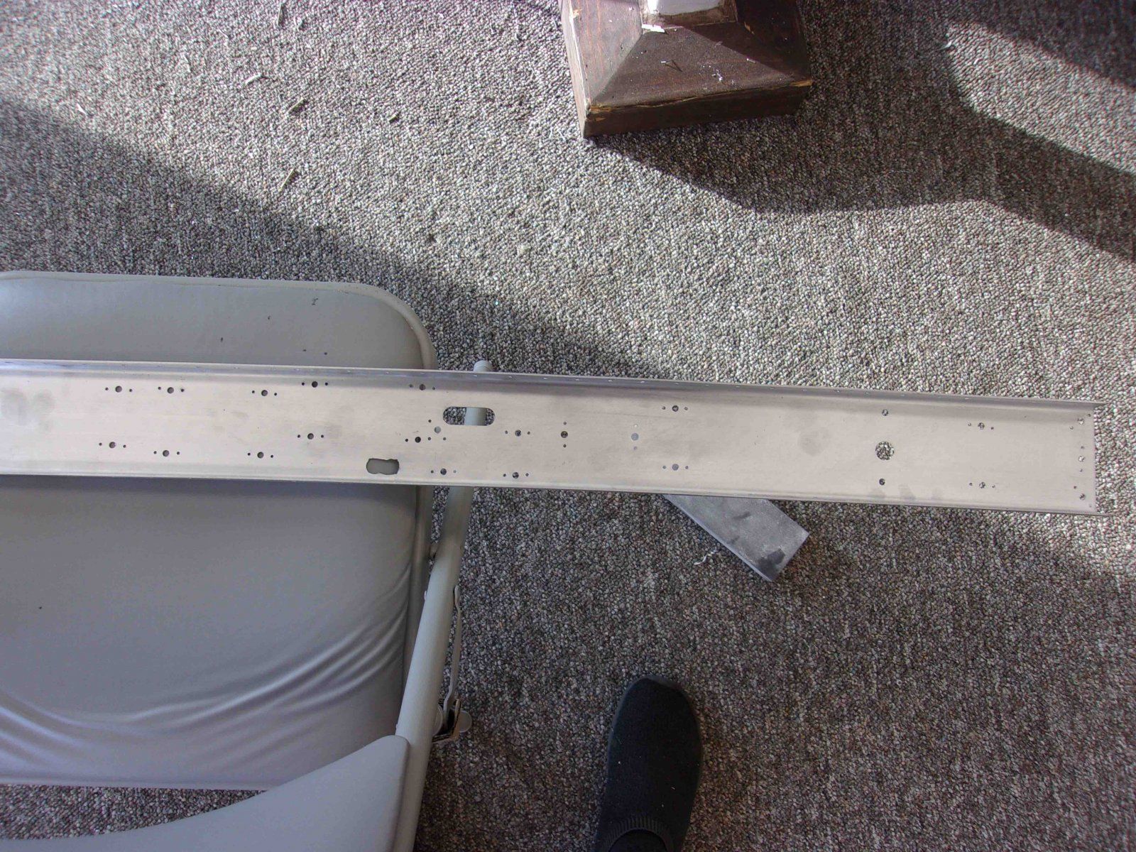

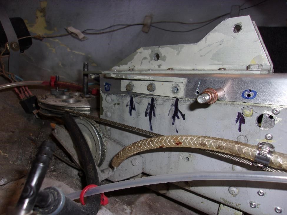

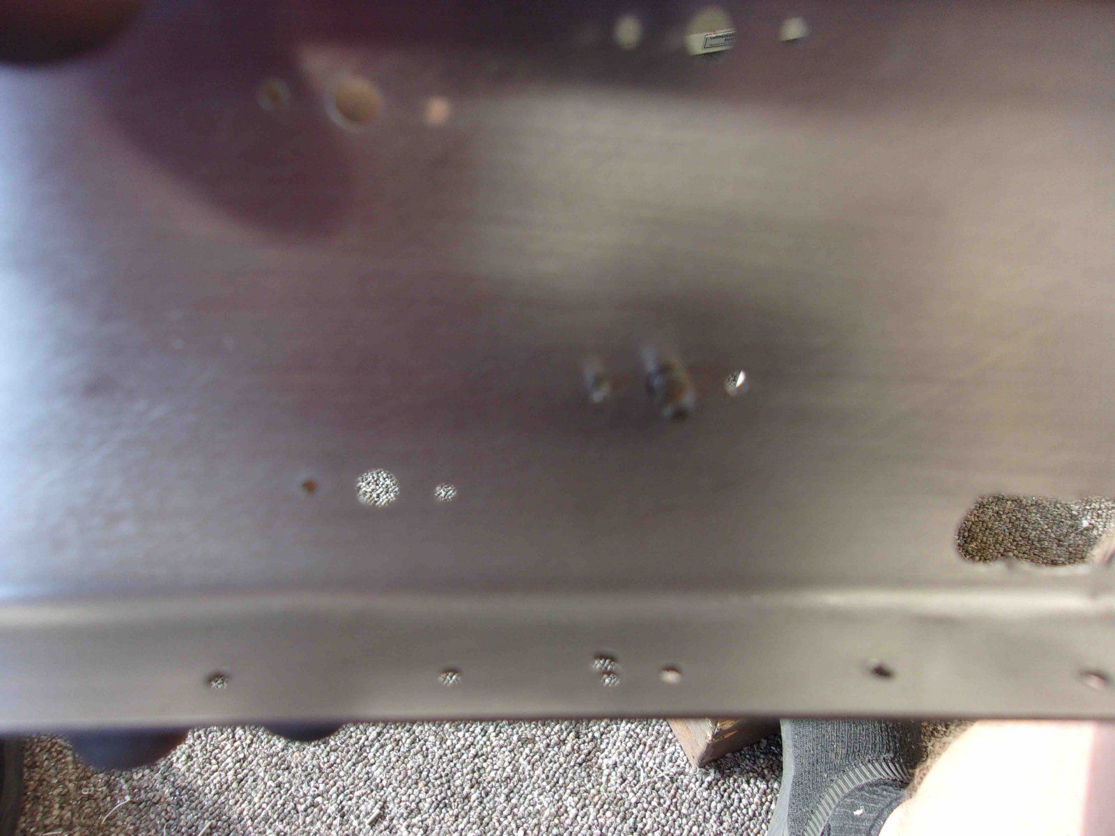

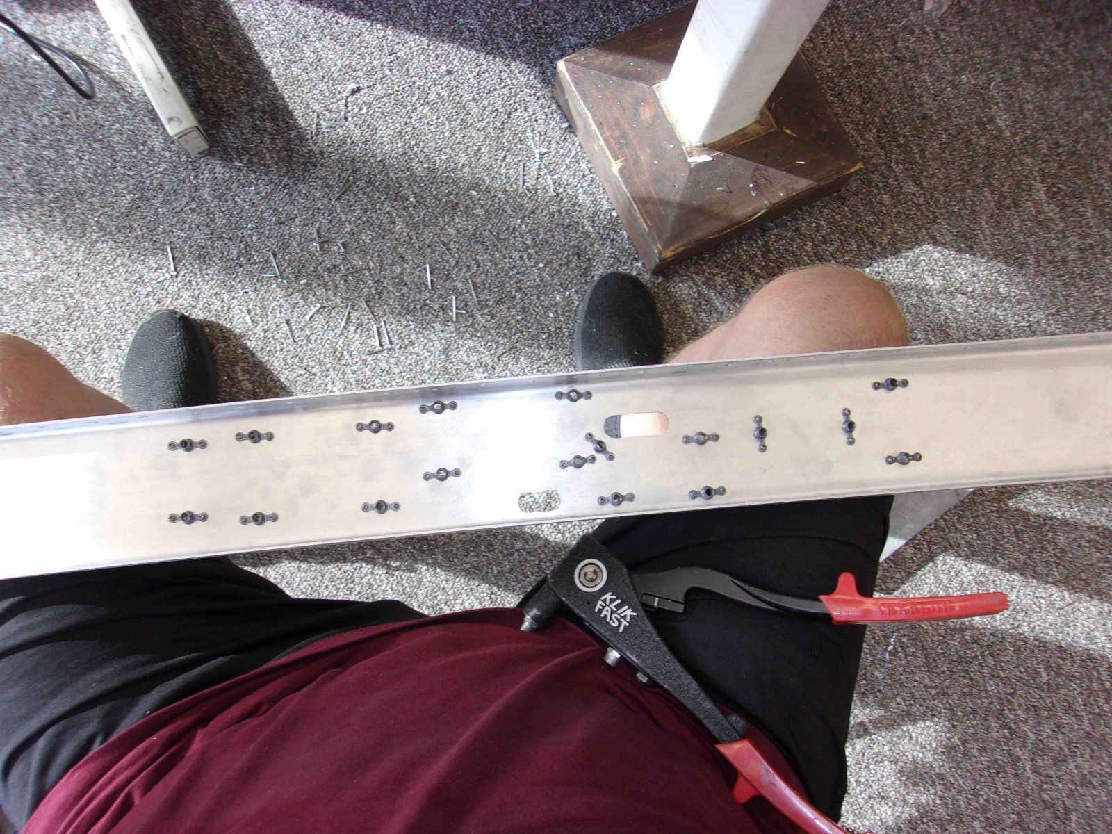

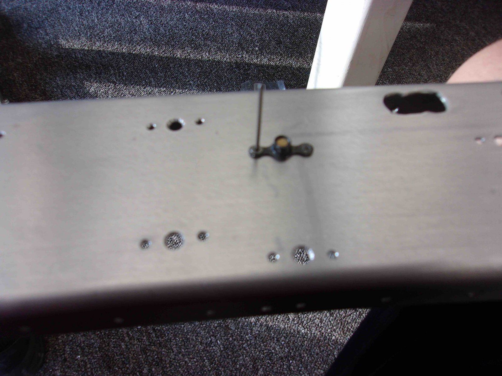

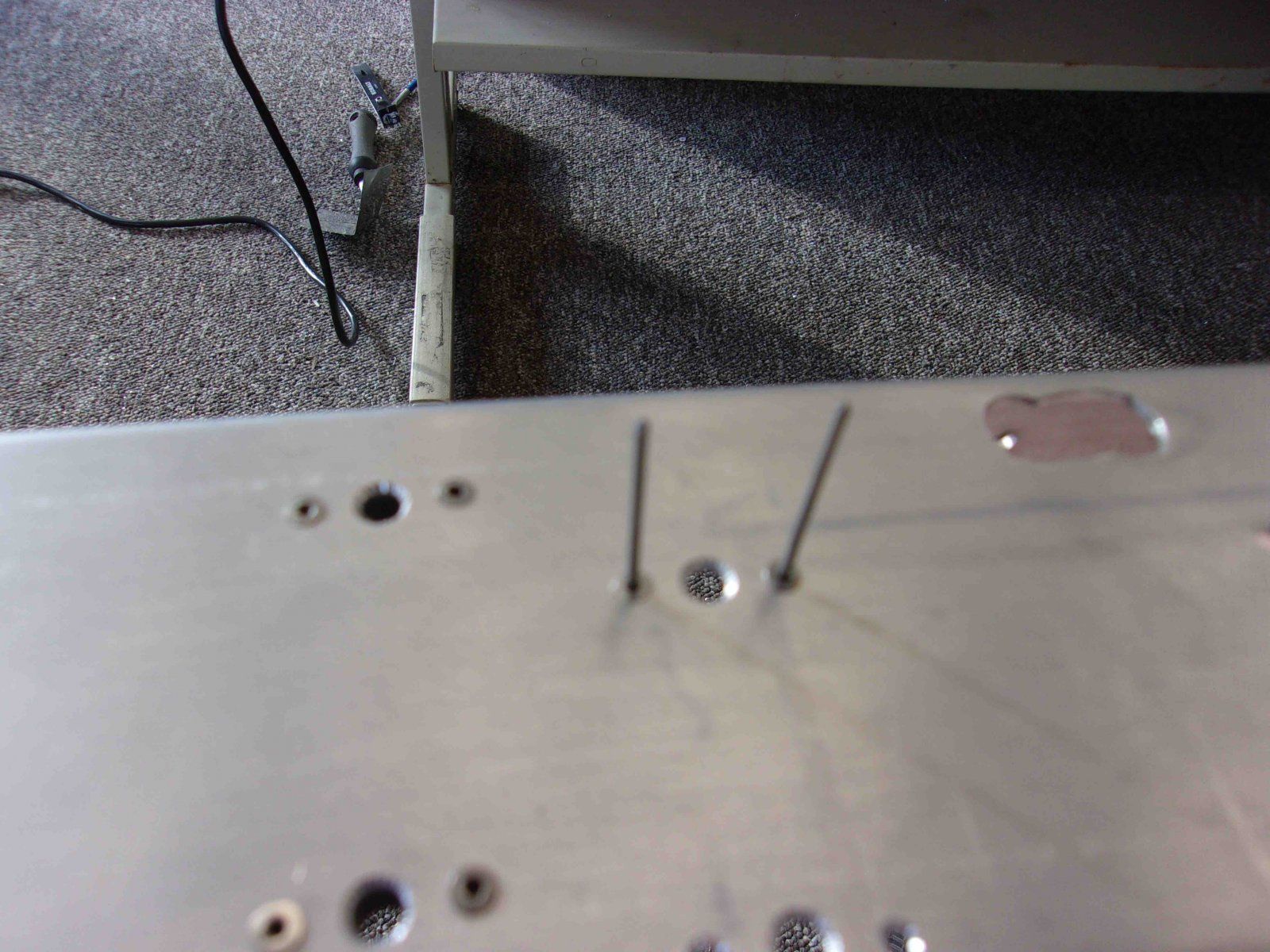

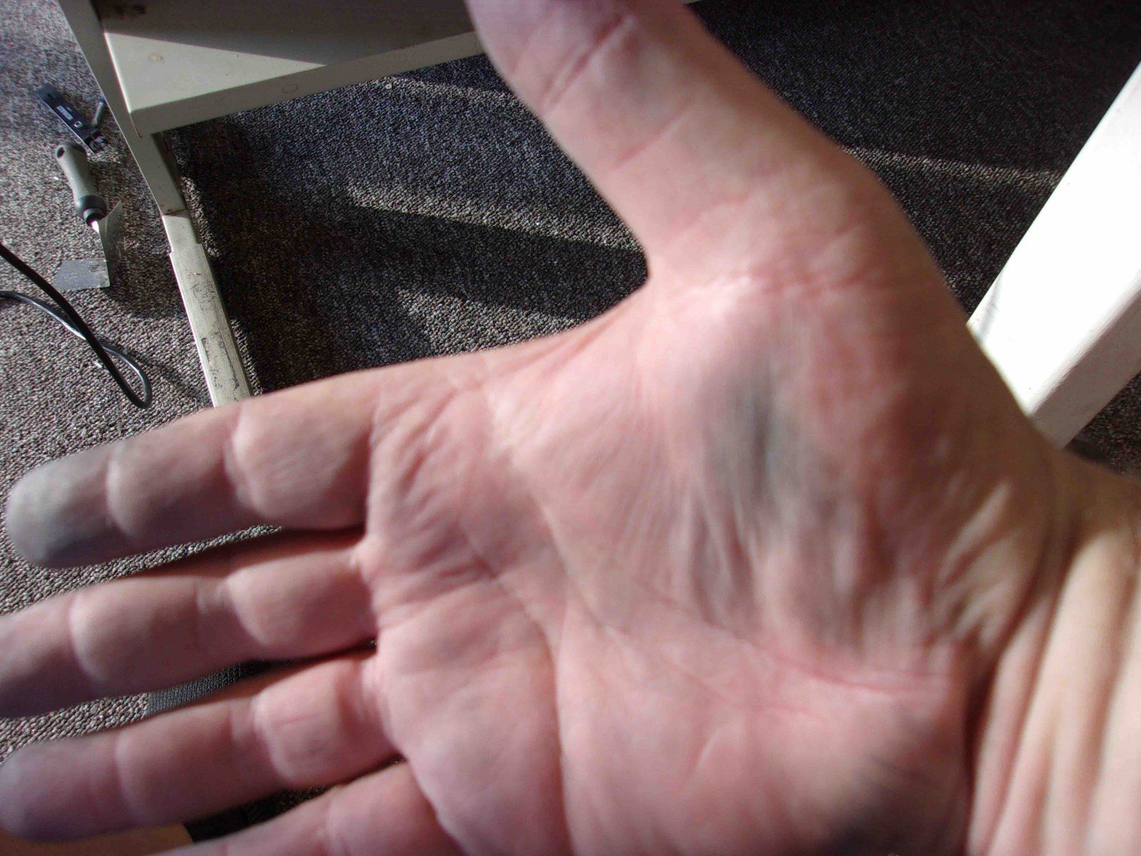

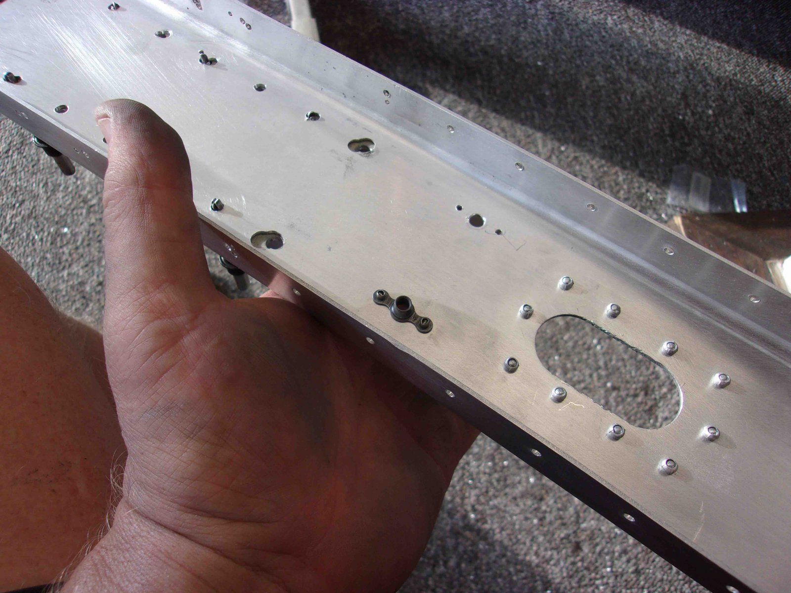

Для начала вкрутил болтик в гаечку (это та которую мы называем здесь "анкорная" ) срезал болтику головочку и получил джиг (ну или матричку шаблон по русски) который стал моим прицелом Обратите внимание на снимочке сверху как происходила разметка. То место болта у которого отрезали головку вставлялось в само отверстие под болт и сверлилась первая пилотная дюрочка под клепку. Вставлялась туда клепочка и сверлилось второе отверстие

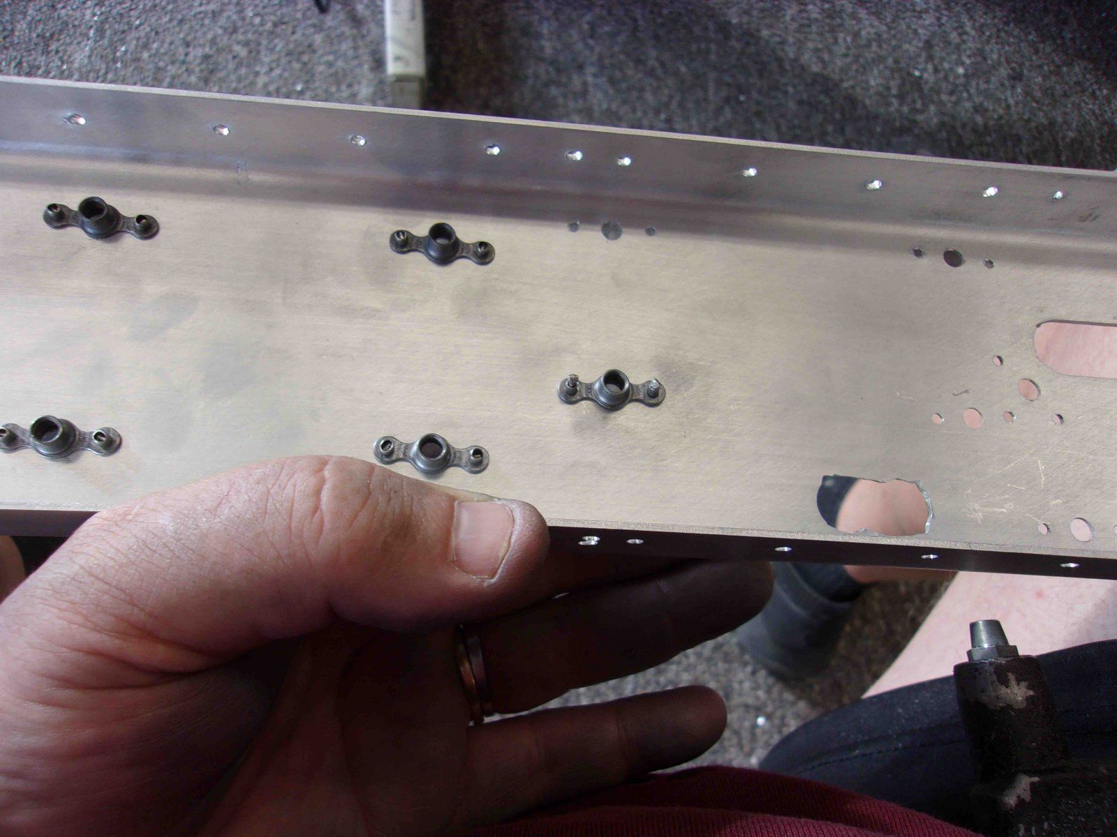

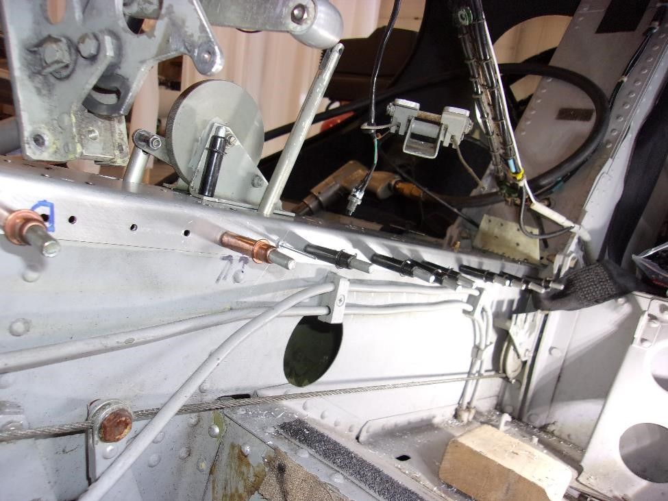

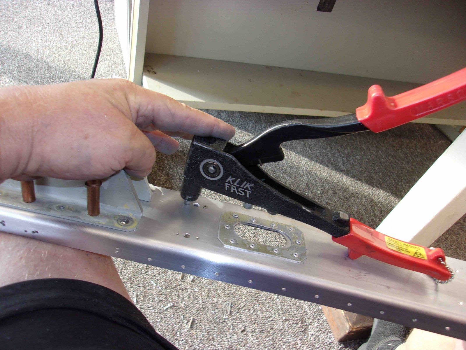

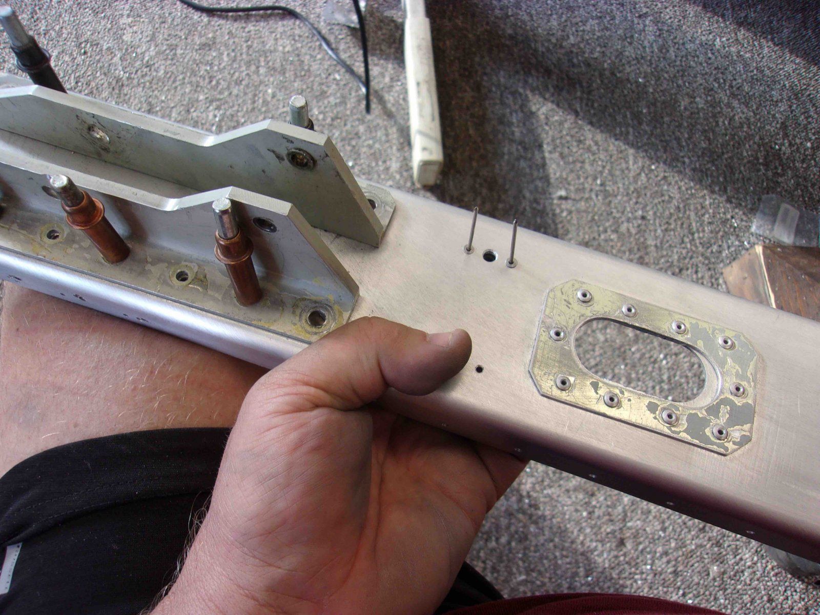

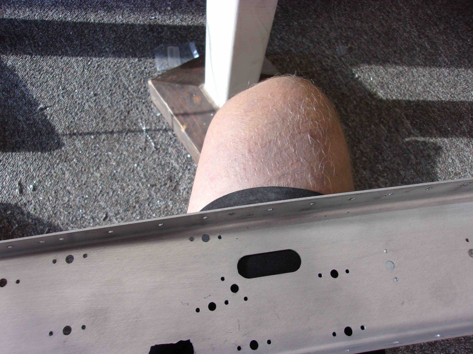

Когда все меченные отверстия были готовы на тех же коленках проделал операцию (deburring = удаление заусенцев) по всей крышечке с помощью мягкой шлифовальной губочки. Начал делать развертку отверстий под шапочку поп-ап клепок . Инетересно как я прицеливал анкорные гаечки к клепочкам для соединения. Сначала вставляем две малюсенькие клепочки с другой стороны надеваем анкорную гаечку изворачиваемся на лицевую сторону и риветганом (клепочным пистолетом) завершаем соединение

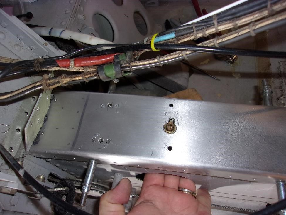

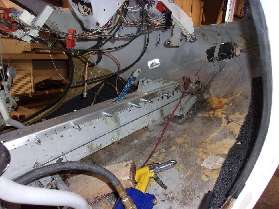

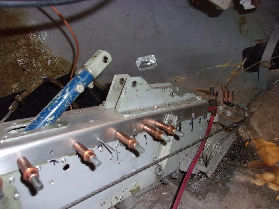

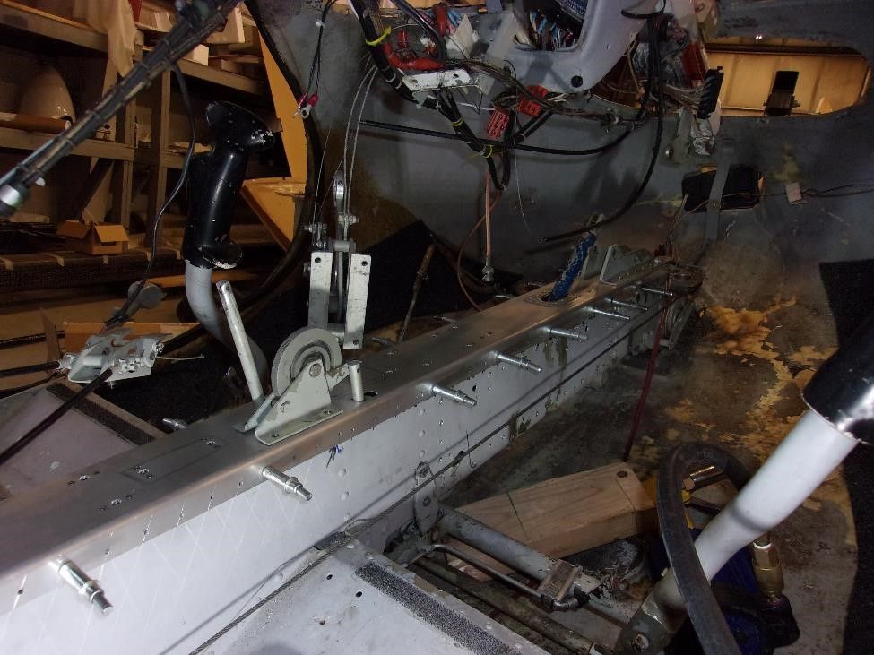

В общем именно так у меня получилась сегодня подготовительная работа по окончательной установке крышки на нижнюю балочку. Еще предстоит приклепать кронштейны , развернуть все отверстия под клепки не забыть не клепать места где предусмотрены болтовые соединения ну и тогда будем посмотреть

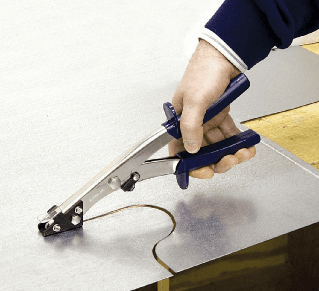

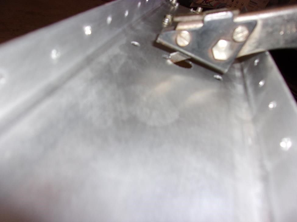

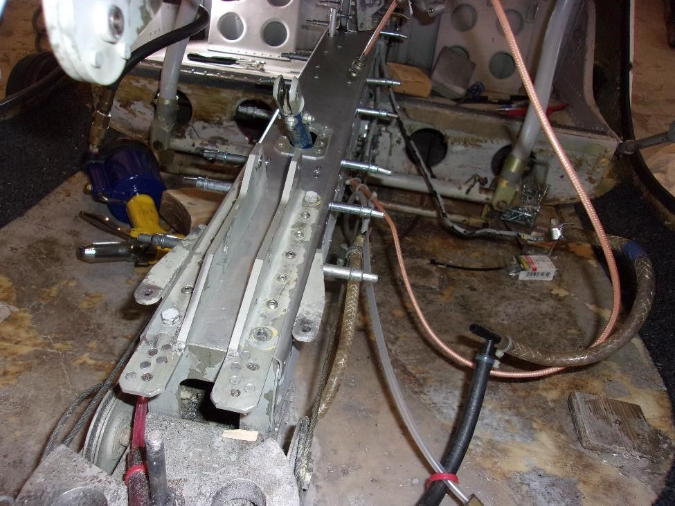

Ладно отвлекаюсь немного давайте по делу. Один из элементов в плане установк всего на место (это вентиль подачи топлива) имеет шлиц установочный который надо было или высверлить или выпилить или как это сделал я с помощью вот такой зуборезки выкусить Называется она Nibbler Metal Shears и позволяет аккуратненько вырезать 2 мм металла из листа

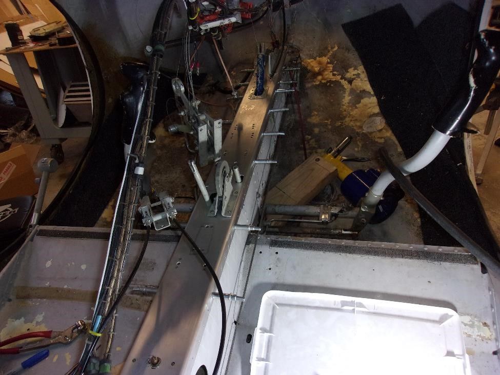

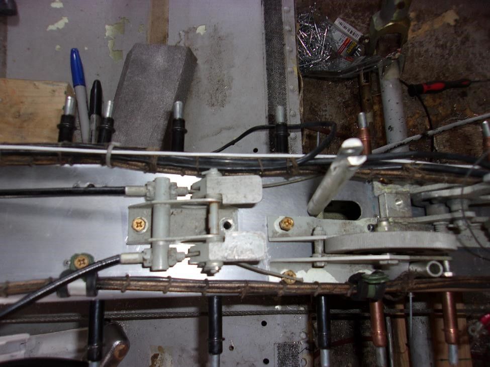

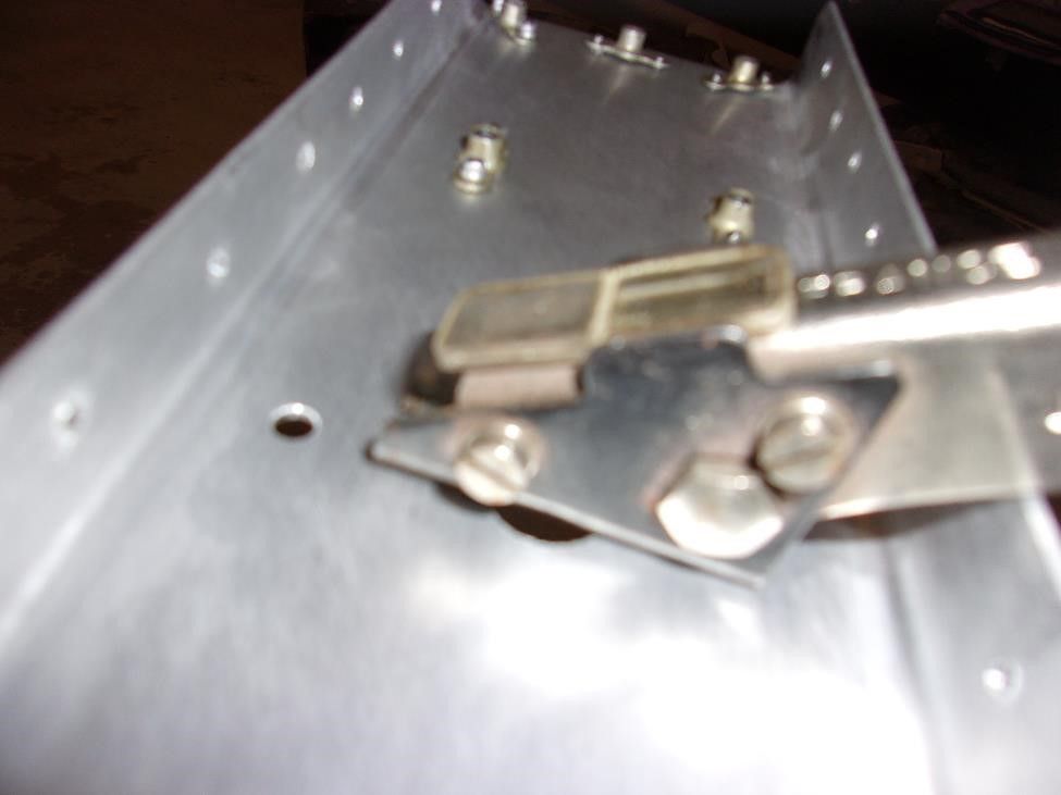

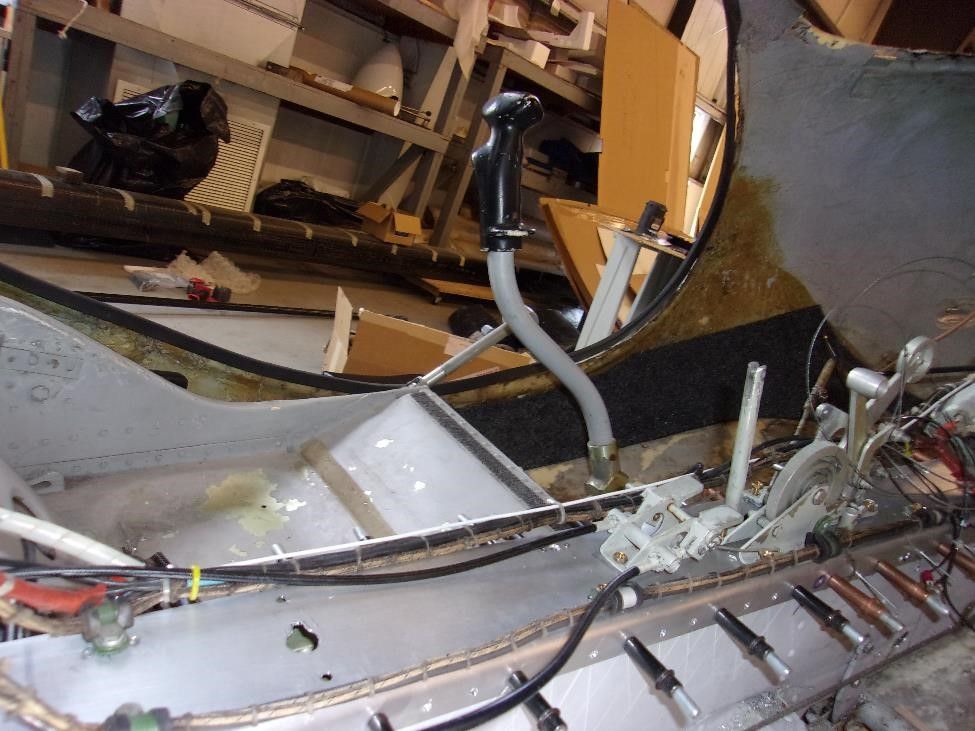

Ну прежде чем "закрывать" весь комплект надо насверлить отверстия под правльные клёпочки под болтик и под винтики. Там из семи десятков отверстий какiх только даметров не напасешься. Сначала рассверлiл те клепочки что пойдут под поп ап А4. Стареньке (те которые красиво вычертил по методу уважаемого GRAMOPHONKEN) рассверлил под А5 наживил все винтики и болтики в общем прицелился по большому. Придется еще пару раз снимать и ставить все на место но победа не за горами. Итак давайте понаблюдаем за состоянием дела

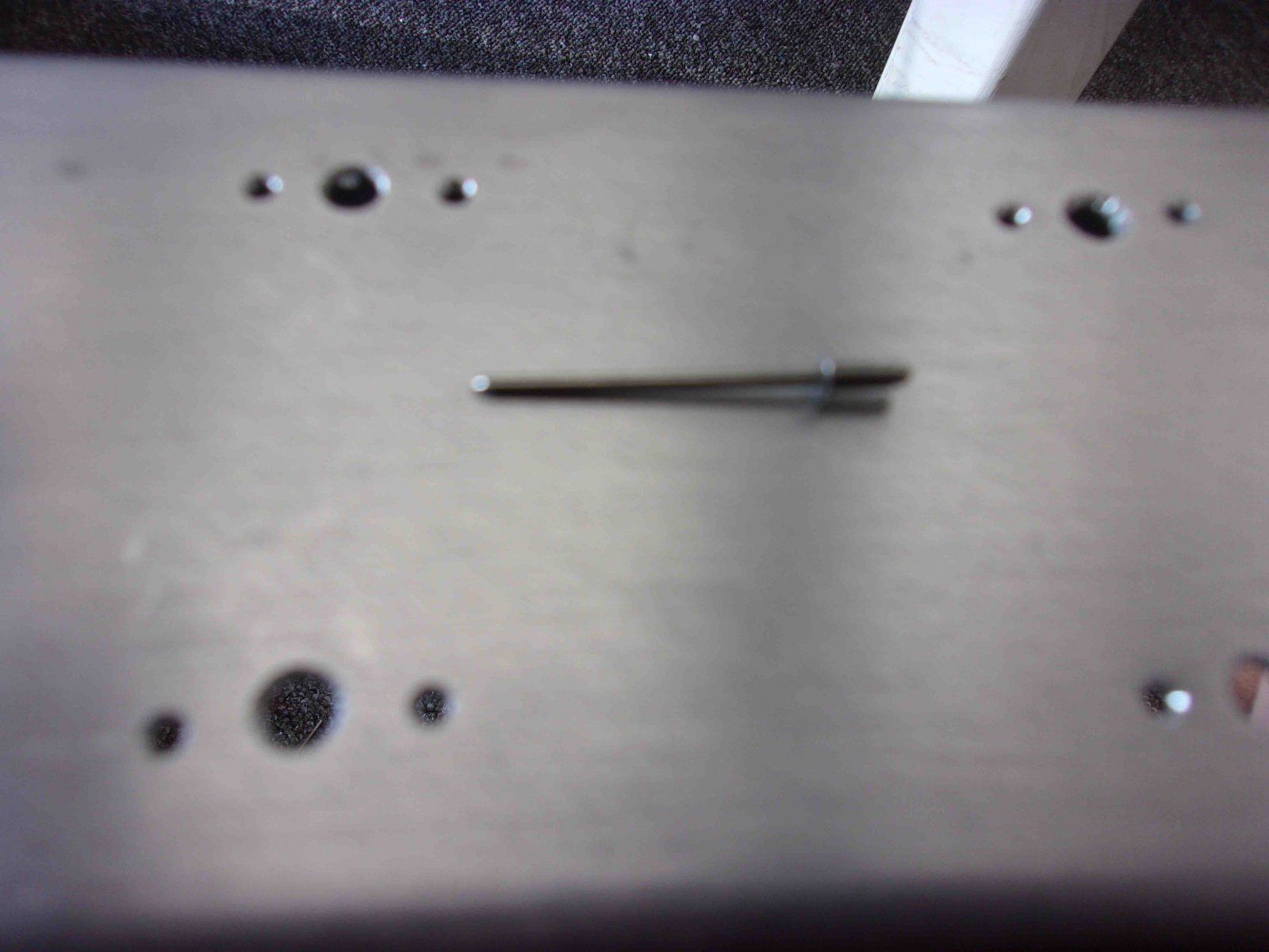

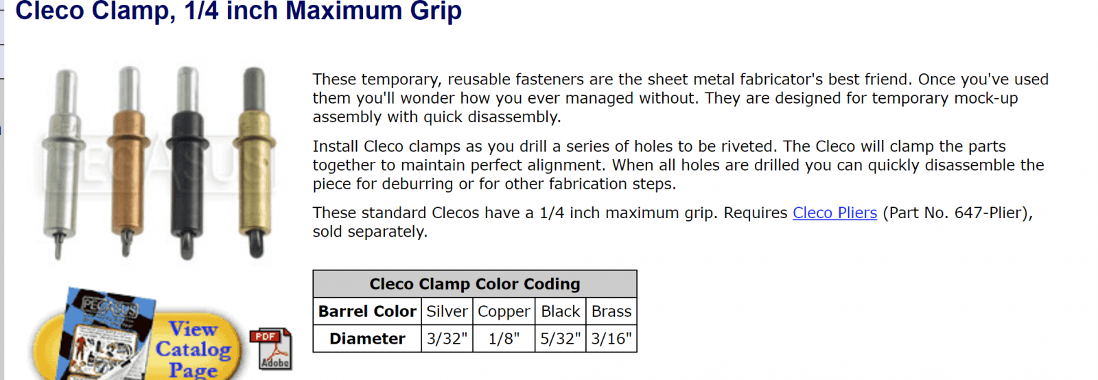

Для тех кто может быть не знает как разделены по цветам Clecos (Клекосы) Самые популярные это Серебрянные (и они подходят под клепочки А3) Медные ( И это отверстия 1/8" или А4) Черные (Это под 5/32 " или А5) Ну и когда никогда мы используем Бронзовые (отверсте диаметром в 3/16" или А6)
В нашем случае мы все наметки делаем под Серебрянные Клекосы и вы их видел ранее. А4 заклепки самые расходные и второе по количеству используемых клекос у нас Медные . Реже мы используем "большие клепки" Называются они А5 (а в реальности их диаметр 4 мм) В общем ив целом это пурга с диаметрам между дробными дюймовыми и метрическими величинами
