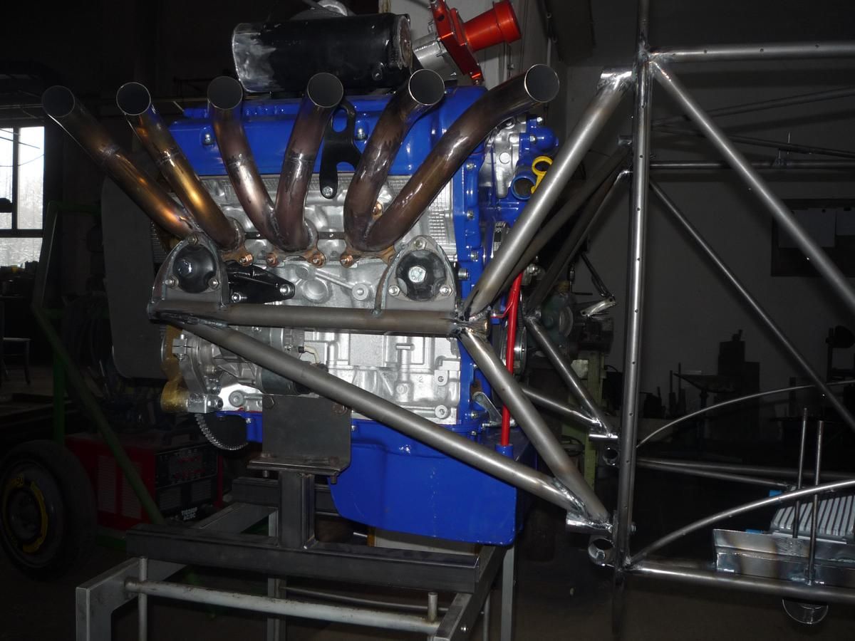

Перед тем как начать строить свой субару я ознакомился со всеми выложенными в интернете субароскими конверсиями.
К моему величайшему удивлению - ни один из виденных мною  в интернете  субаровских моторов нельзя безопасно эксплуатировать на самолете - без доработки маслосистемы пикировать под углом  более 45% они могут считанные секунды.

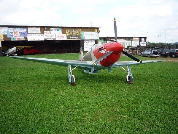

Как контрпоимер (как правильно строить) приведу мотор сузуки, который поставили на известную реплику яка.
Поддон картера намекает на наличие противоотливной системы.
