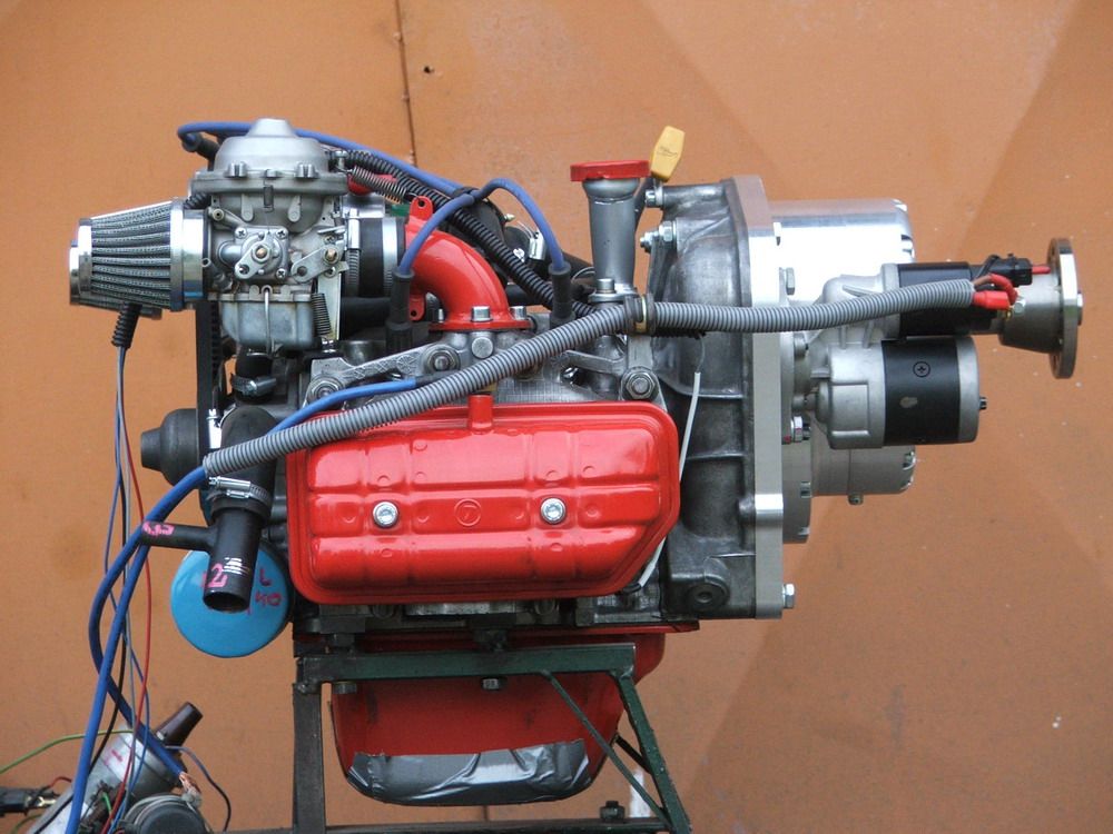

Открыл ветку, в надежде, что решилась как-то проблема установки EG33 на ЛА.
Решение по переводу этого двигателя на карб не случайно: вес родного коллектора в районе 16 кг! Да и все форсунки были разбиты уже.  Помаясь по инету, приходит мысль, что стоит сварить коллектор под один карб К126, как у ивановцев,  и установить безтрамблерную микропроцессорную систему зажигания MAЯ. Трамблер - тот еще гемор по установке.
Вот и вопрос:  в нужном направлении ли идем товарищи? И какие подводные камни могут возникнуть?
Спасибо всем ответившим! 😉
Аппарат уже в небо просится, двигатель на нем стоит, а решение проблемы не приходит.
Да, я тоже раньше тоже так думал, но всё-таки надо ставить два  карбюратора, один стандартный К126 или К151 не потянут по производительности ( даже если К151 и с 2,9-литрового мотора ), либо надо ставить такой карб на стенд и зксперементировать с жиклёрами.
