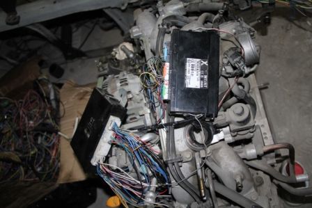

Субару EJ253 одновальный.Все навесное -ЭБУ и иммобилайзер с катушкой в наличии при нем.
Косы нет. Надо отстроить двигатель для установки на ЛА.
Кто этим занимается?  :-?  :-?  :-?

Хороший двигун. Ещё замените впускной коллектор на пластиковый выиграете ещё 3-4кг веса. Ну и перепрошивочку сделаете уберёте блок комфорта. Прошивку нужно просто подчистить убрать рециркуляцию сигналы АБС  и прочую лабуду.
При Установке радиатора закольцуйте печку а то будет греться.
"Хороший двигун. Ещё замените впускной коллектор на пластиковый выиграете ещё 3-4кг веса. Ну и перепрошивочку сделаете уберёте блок комфорта. Прошивку нужно просто подчистить убрать рециркуляцию сигналы АБС  и прочую лабуду.
При Установке радиатора закольцуйте печку а то будет греться. [/quote]
Так оно. Но я сам не смогу подчистить прошивку. Если буду даже входить в данную тему, то потеряю много времени. Вот и нужно мне какого нибудь спеца по этому вопросу. А пластик на воздуховоды и закольцовка- это советдельный. За что и благодарю!!!   😀

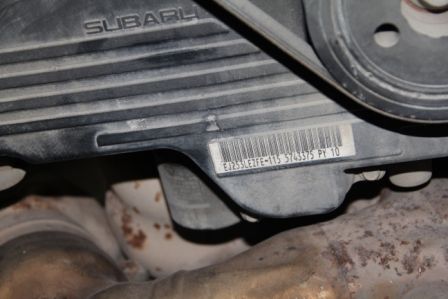

Машина Форестер от 2011года. А вот двигатель не могу пока знать. СМ.Фото.

Можем сделать всё на Январе. Но в Москву двигатель придётся отправлять ( и обратно соответственно). Настройка происходит вот так (онлайн). [media]https://www.youtube.com/watch?v=OxfA3ASwGC8[/media]

Я откровенно говоря летаю со стандартной прошивкой. Просто при этом постоянно горит чек. Трудно понять когда появляется критическая ошибка. А за подчистку берут от 6ти тысячь. В принципе можно отдаться. Но я пока не решаюсь. Хочу освоить сам. Логи снять не сложно самому. Просто когда обращаешся к спецам они начинают гнать волну, что это очень сложно и серьёзно. Что прошивка добавит мощи. Я не заметил. Впулил 8тр. Результат нолевой. Нет конечно всё работает но прироста мощи не ощутил. Теперь у меня два блока один прошит а второй девственный летаю на нём. Прошитый беднит слегка если резко дать газ хлопок в воздухозаборник. А проводку собрать просто если есть распиновка. А вот если нет то желательно косу. Блок комфорта можно тоже убрать он на работу не влияет. В основном на приборную панель. Первое время я её оставляю из за тахометра и тепмпературы. А потом заменяю на выносные. Тахометр легко заменяет счётчик мото часов китайский, там кончик можно назвать антенна, витка четыре вокруг высоковольтника матнул и будьте любезны.... обороты и мото часы. В общем всё просто. Когда знаешь 🙂

В принципе и не нужно вносить изменения я считаю ребята из субару не глупее нас. Отстраивают нормально. Я не думаю что они искуственно оставляют резервы. Которые наши специ раскрывают и достраивают. Нет движёт отрегулирован на оптимал. Просто нужно убрать лишнее. Это те параметры, что выдают ошибку не существенную для нас. Это такие как АБС, Клапан рециркуляции.  Абсорбер. Лямбду можно одну убрать. Вот и всё.

Вы бы хотябы почитали что такое резерв момента на моментно-ориентированной системе управления. Ну и какие обычно используются методы достижения экологических норм (это к моему предыдущему посту). ну и поинтересуйтесь как делается прошивка для серийного (усреднённого) двигателя, и чем это отличается от индивидуальной настройки. 🙂

Систему впрыска поэтапно определяет ЕММ, ориентируясь на положение коленвала-поршня именно в нужном месте.(???)Каким образом устанавливается-определяется алгоритм впрыска на данном двигателе? От датчика(какого), или программно? На каких параметрах базируется эта программа? Где начинается,с какого момента точка отсчета впрыска?   Датчик положения коленвала задает импульс для генерирования искрообразования.Или еще что? Форсунки производят впрыск. При выходе из стоя одной форсунки, каким образом происходит ее замена? Наверное она не только просто тупо закрепляется? У нее, каждой, несколько разные параметры. Каким образом их вводят, "в ручную" или через ее штрих код  для данного двигателя?  :-? :-? :-?
