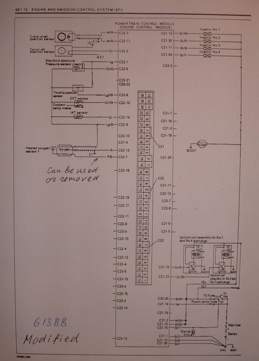

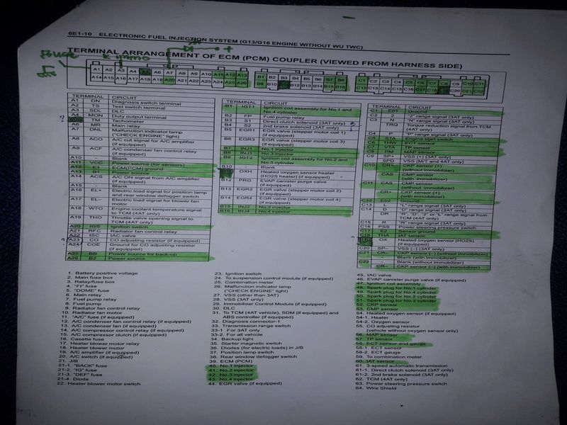

Есть все к мотору. Больше писать не буду, а то опять забанят за оффтопик. Если надо чего или вопросы - в личку.

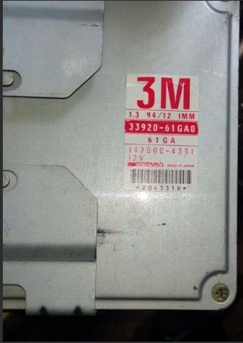

Василий , а у Вас не будет  такой же схемы, но с трамблером? Вот на этот ЭБУ. С иммобилайзером . То что  Злинов прислал нету четкости, ничего не разобрать.

Увы нет. Я не использую трамблерную систему управления, она более старая и менее надежная по причине возможного подгорания контактов в трамблере. Тем более с иммобилайзером. Иметь в системе лишний элемент который может отключить мотор в полете считаю лишним риском.
Это схема для катушечного мотора.
Две катушки.
Стоят или на корпусе датчика распредвала или на свечах.
У первых 4-х пиновый разьем.
У вторых 3-х пиновый разьем.
Трамблерная схема другая. Она проще. И как уже писал иммобилайзер там просто выпаивается и на его место ставиться резистор как перемычка.
Все блоки для трамблерного исполнения мотора имеют три разьема темно серого цвета. Крайний разьем 6-ти пиновый.
Все блоки катушечного исполнения имеют три разьема белого цвета. Крайний разьем 11-ти пиновый.

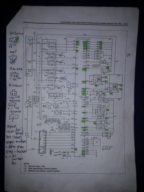

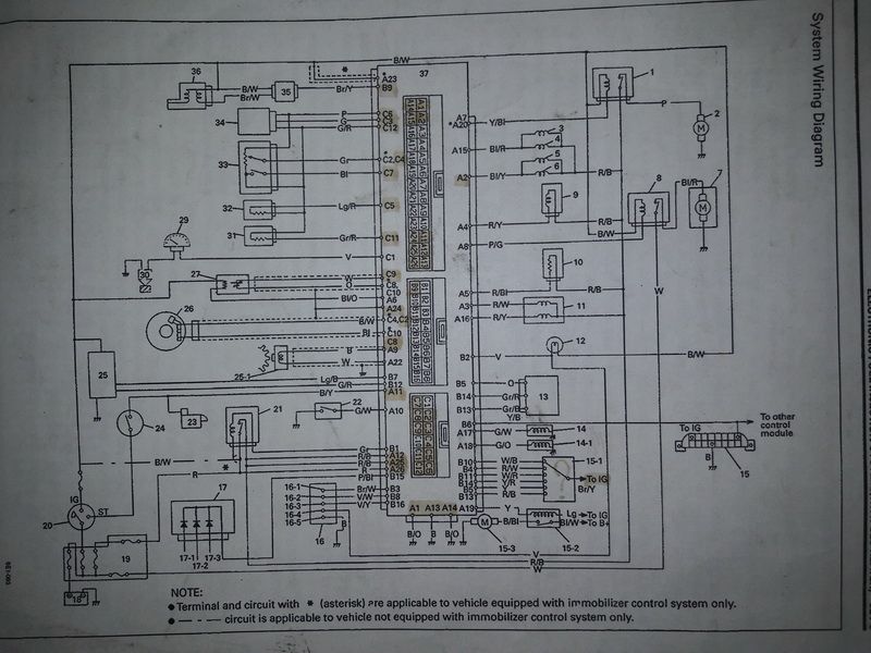

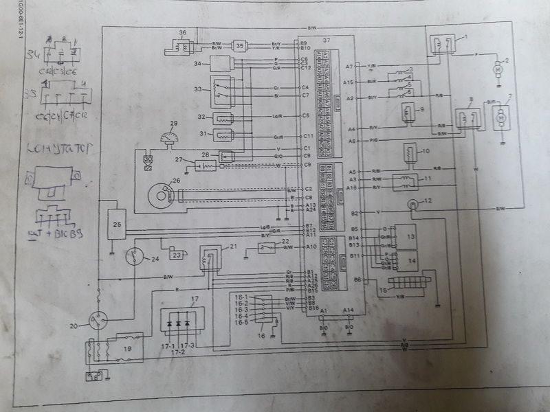

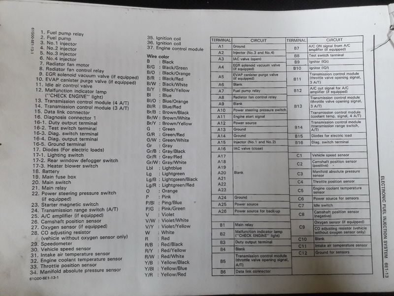

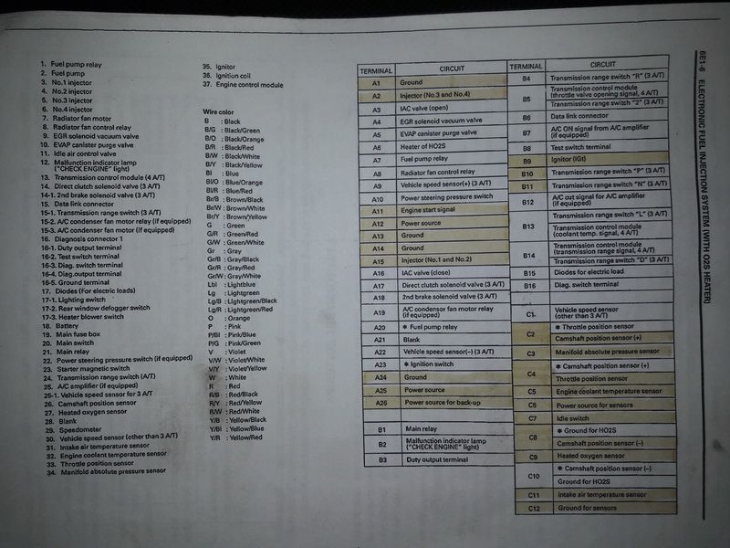

Вот все электросхемы на этот мотор.
И катушечные, и с распределителем.
Как подключить иммобилайзер выложил выше.
Фото как ставить на распределительном перемычку на выпаяном иммобилайзере выложу позже.

По блоку 3М, что на фото ошибся. Это блок управления от распределительного мотора. Иммобилайзер на нем снять просто. Как написал раньше.
Фото и номинал резистора напишу.

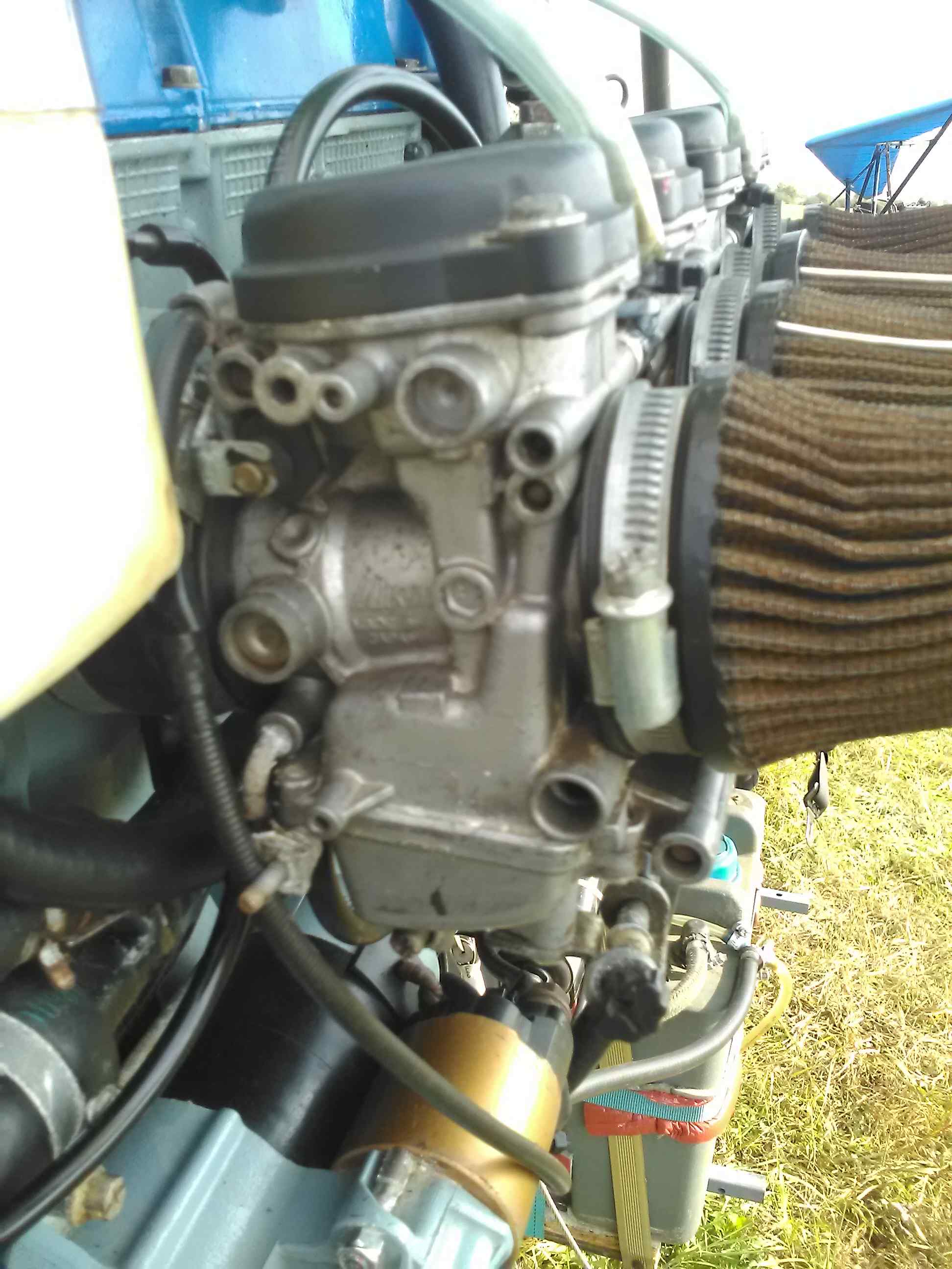

Привет Сузуководам! Народ, поделитесь информацией по часовому расходу топлива на Сузуки G13b.  Стоит линейка из четырёх мотоциклетных карбюратров, но подозрительно высокий расход топлива.  Искал инфу по часовому расходу, но не нашёл. Буду благодарен за помощь.

Какая стоит линейка ? У меня тоже стоит линейка от ямахи , расход очень маленький.

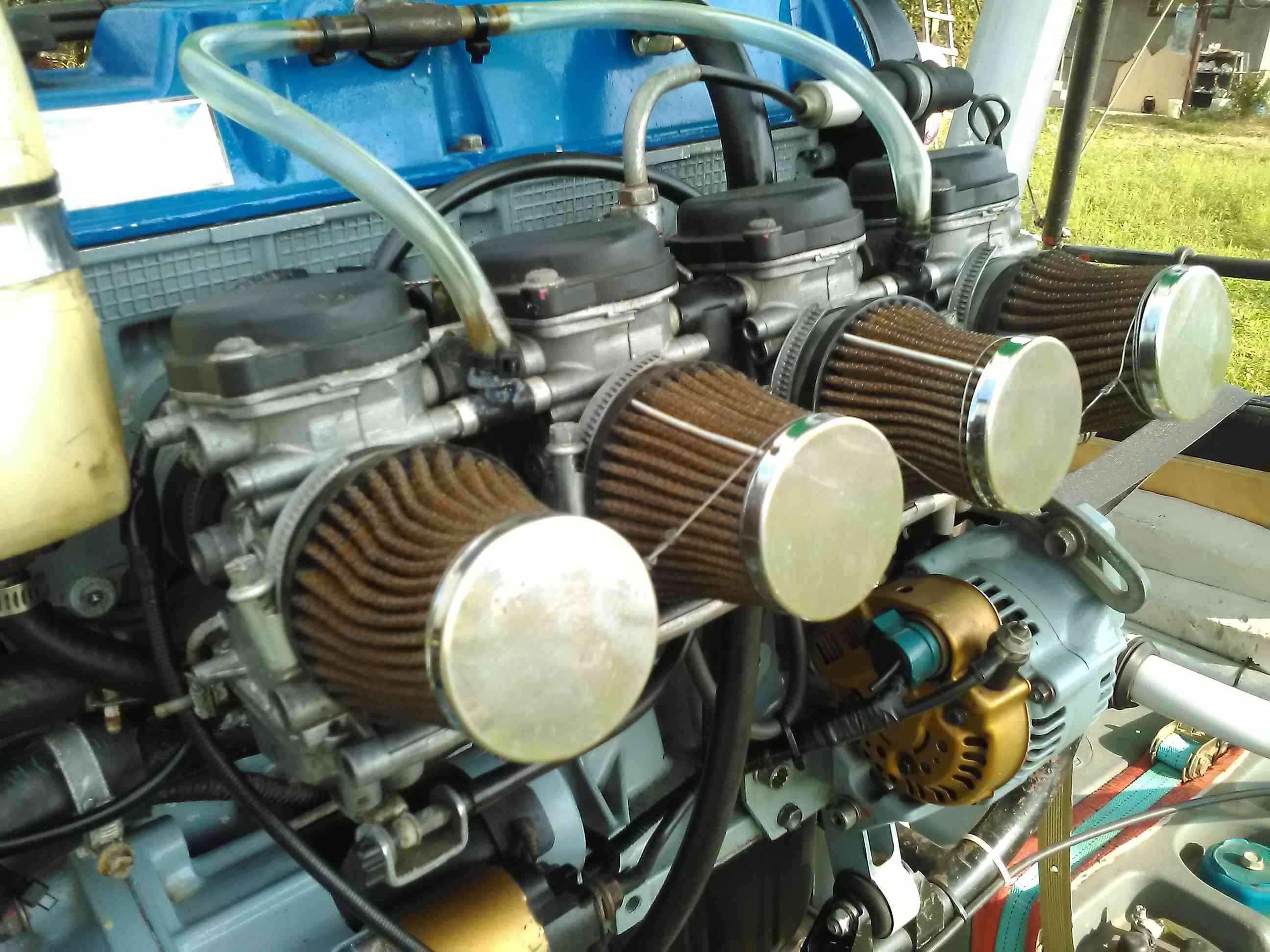

Карбюратор Микуни. 4 шт. Сегодня за 23 мин полёта (минус пару минут руления) двигатель "съел" пять литров бензина. Средние обороты в течении полёта были около 4200. При самом оптимистично подсчёте, получается не менее 15-16 литров в час.... Тот же 912 (80), за это же время съедает 3-3,5л. [ch128580]
    245,3 КБ · Просмотры: 304
    233,4 КБ · Просмотры: 300
Так у тебя динамика без регулировки , он ему силой загоняет . На кочках после посадки не глохнет ? И на сколько диффузор стоит, на наш мотор нужен 35 .
Динамика без регулировки... А, можно подробнее? Я с такой системой раньше никогда не сталкивался. На кочках не глохнет, во всём диапазоне оборотов работает ровно. За диффузор, тоже не могу сказать. СУ привезли в собранном виде.
Как-то странно Вы считаете. Давайте я попробую, а Вы скажите что не так 🙂
Итак: 23 мин. полета [highlight]плюс[/highlight] пару минут руления. Итого 25 мин., съедено 5 литров бензина. Итого за час 12 литров.
Ротакс 912 (80) в час жрет где-то 13-16, в зависимости от нагрузки.
Вроде как сопоставимые цифры по расходу. 🙂
Ну, не совсем так, как Вы посчитали. 🙂 23 минуты это время от запуска двигателя до остановка. Т. е. три минуты вычитаются из общего времени. Обороты в полёте были небольшие, только, чтобы набрать высоту 400м и лететь в одно лицо в горизонте. Соответственно, при дополнительной загрузке аппарата и повышении оборотов - расход ещё увеличится...
Для того, чтобы определиться с расходом более точно, сейчас проверим его при газовке СУ на земле, с секундомером в руках, на фиксированный оборотах (4800) и с контрольным объёмом топлива в 1литр.
В продолжение темы. При оборотах 4800, один литр бензина был выработан за 3 минуты 30 сёк. Что в час даёт расход 17 литров.
