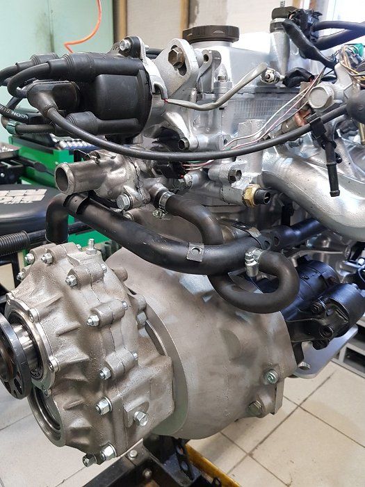

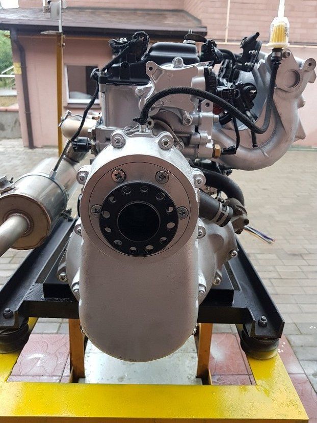

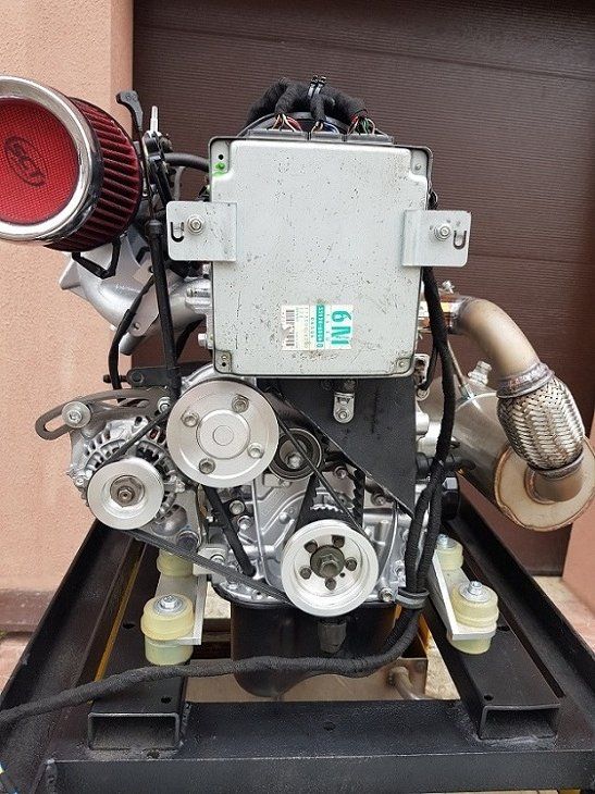

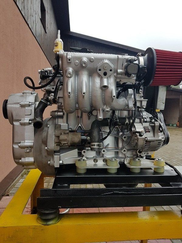

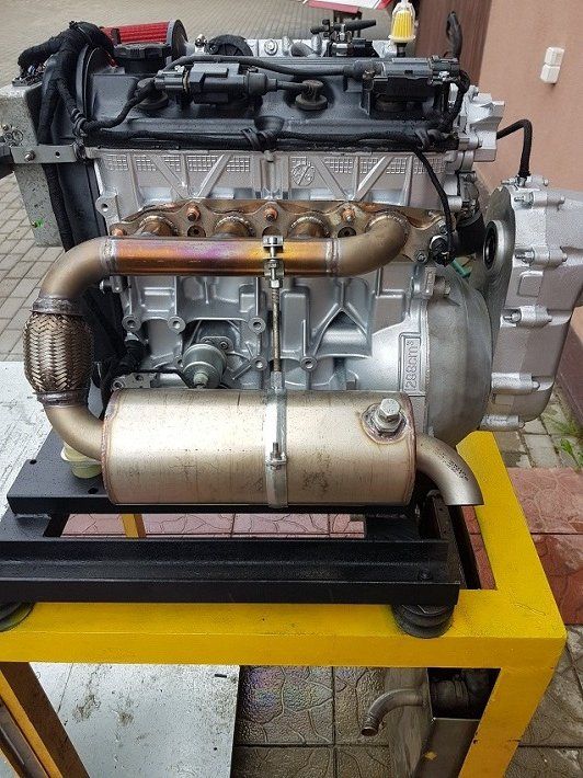

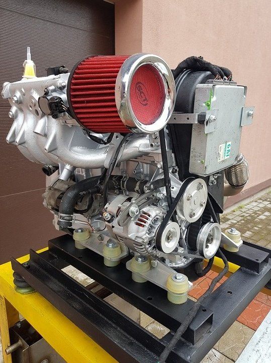

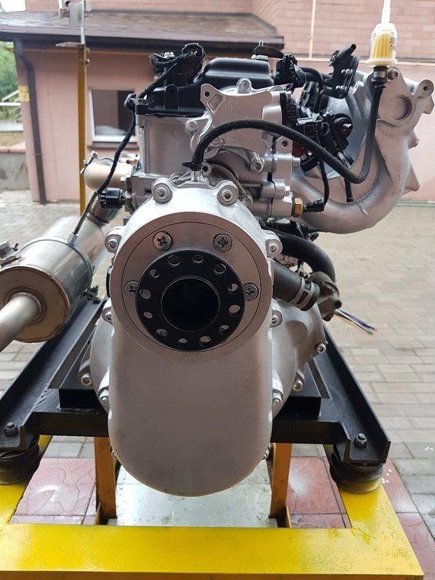

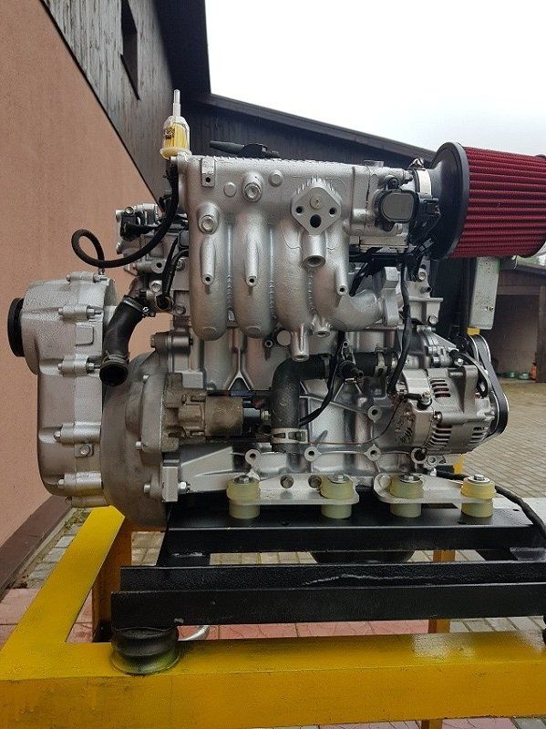

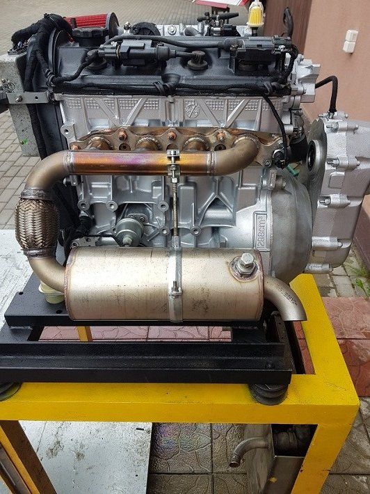

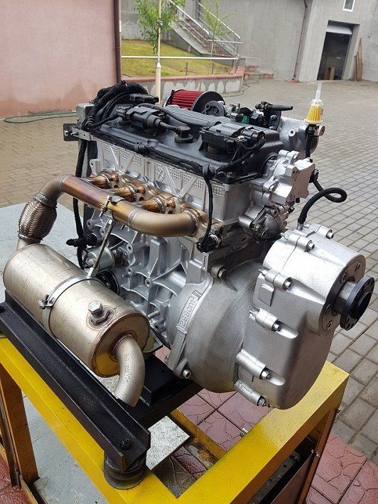

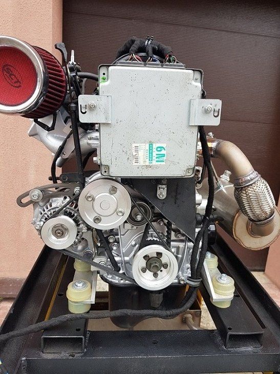

Решил поделиться как правильно сделать конверсию G13ВВ под версию с тянущим винтом и высоким редуктором.
Первый прототип такой конструкции сделан 5 лет назад. За этот период нареканий нет. Всего именно в такой тянущей версии сделано 9 образцов.

Мне нравиться куда ты установил блок управления, но как быть с защитой от дождя допустим, разъемы вверху то.
Всем привет. На неделе переставил вместо Г-10, г-13 Б, Посадочные места на движке и мотораме остались прежние, движок удлинился на 85 мм. Трамплёр, через тройник подключил к впуску. В крышку термостата вварил штуцерок с внутренним диаметром отверстия 3 мм и вывел в расширительный бачёк. Всё работает!
Андрей, это в Болгарию на самолет. Мотор будет капотами закрыт. А так можно и герметик везде силиконовый проложить. Давным давно и так делал. Только нужно проверять герметик на предмет токо проводимости. Иначе беда...
Главное что бы блок как и все детали такого рода на резиновых демпферах стояли.

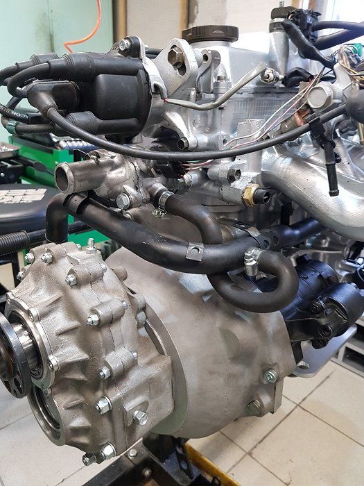

Что за датчик справа на выпускном коллекторе?
Это "родной" температурный инжектора. Я просто канал для прохода выхлопных газов ЕГР вскрываю. И из ГБЦ охлаждающая идет по этому каналу. С одной стороны инжекторный температурник. Со стороны коллектора ВАЗ для панели приборов.
У этого мотора редуктор высокий. Штатное место приходиться убирать.
Прошивки на 1.3 и 1.6 одинаковые. Эти моторы только форсунками отличаются.
К сожалению прошивкой не поделюсь. Она не имеет защиты и это станет для меня проблемой. Я на этих моторах деньги зарабатываю. Прошу правильно понять.

Получается что эти два датчика в среде ОЖ? Можно поподробнее про канал? И какая цели данной доработки?
Вы наверное не внимательно читаете, что я написал выше. Да они в среде ОЖ. Цель данной доработки в установке именно 3-х осевого редуктора. Что бы не мешал выходной фланец с термостатом.
Я читал внимательно. Я не понимаю зачем вы поместили туда ДТВВ (вы написали датчик температуры инжектор)?? Да и не похож он на себя. Он ведь пластиковый.
Со стороны глушителя в канале прохода газов ЕГР. Установлен ДАТЧИК ТЕМПЕРАТУРЫ ИНЖЕКТОРА двигателя Сузуки Ж13ВВ.
Трехконтактный, контакты первый и третий идут на ЭБУ. Контакт номер два(средний) идет на панель приборов. Я его не использую. У него не то сопротивление для стрелочного прибора(будильника) ВАЗ. От датчика отходят три провода. Верхний зеленый сдедний розовый и нижний белый с черной полосой.
Вот этот датчик на своем штатном месте в корпусе термостата. На фото это видно.
Датчик температуры входного воздуха я всегда ставлю в воздушный фильтр "нулевого" сопротивления.
Если Вы хотите оставить систему управления ХХ . То я Вам этого делать не советую. Лучше снять весь эл.привод с трубками подвода ОЖ. И заглушить это место прямоугольной пластиной с использованием авто герметика.

Все бы понял с первого раза если бы вместо температуры инжектора было бы родной ОЖ. 🙂

Не подскажете маркировку нулевика? Где в фильтре устанавливаете ДТВВ?
