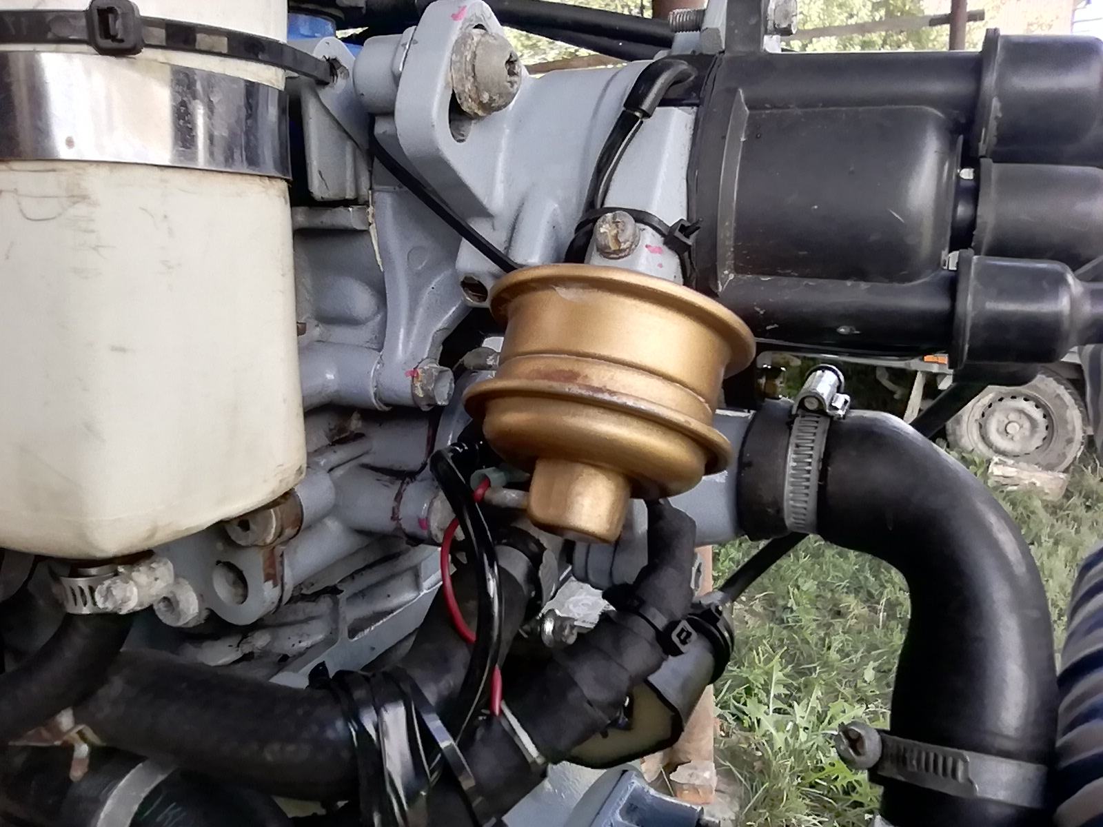

Кстати, есть технический вопрос... На трамблёре двига стоит вакуум-корректор. Но, он не подключён. Оба штуцера , выходящие из устройства, без трубок. Это правильно? Логика подсказывает, что опережение зажигания с повышением оборотов должно производиться.  🙁
    216,8 КБ · Просмотры: 343
У меня такой же вакуум корректор с двумя трубками. Недавно мы с Anser'ом узнали, что их больше не делают и в продаже не найти. На другом форуме я поднимал вопрос содействия неисправного вакуум корректора на прогар поршня или выпускного клапана. Меня успокоили, что основную работу выполняет центробежный корректор. Вакуумный лишь помогает центробежному на переходных режимах двигателя, затем всё время коррекцию УОЗ осуществляет центробежный. То есть без вакуумного могут наблюдаться кратковременные провалы в работе при резком наборе мощности.

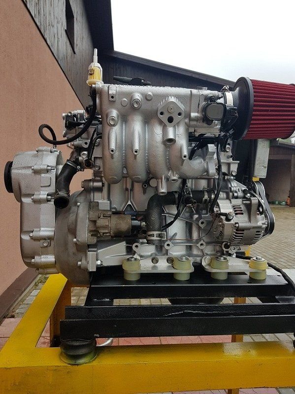

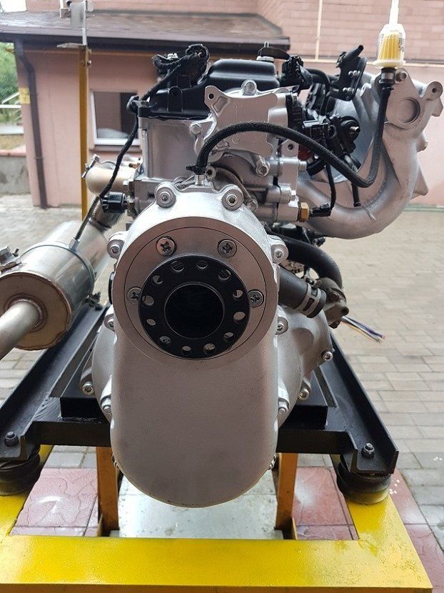

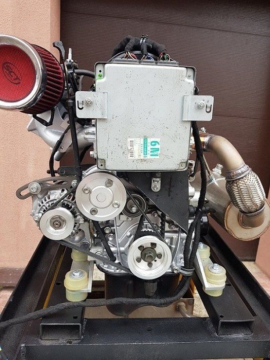

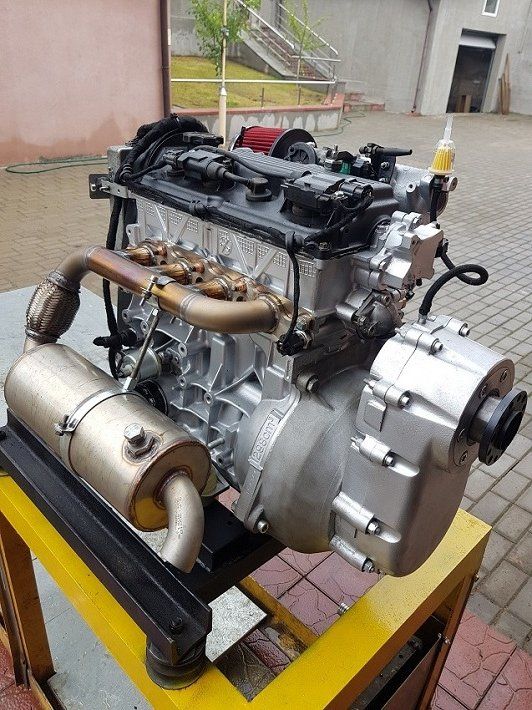

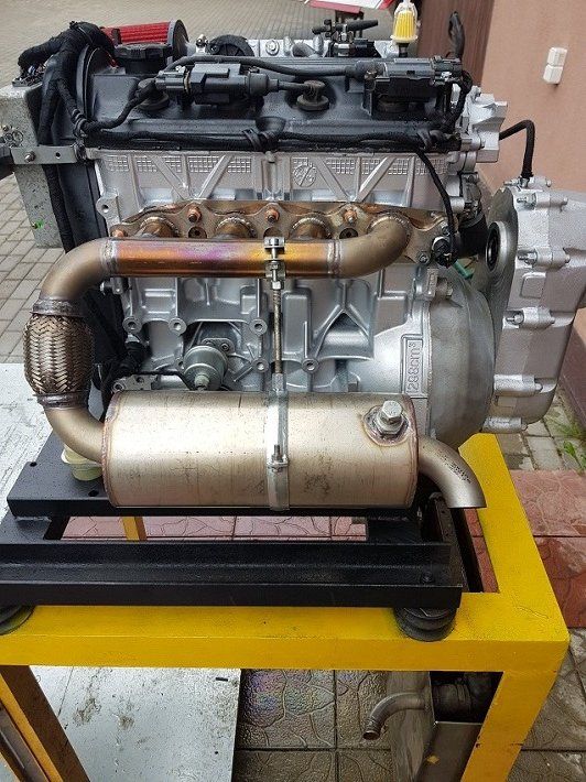

Решил поделиться как правильно сделать конверсию G13ВВ под версию с тянущим винтом и высоким редуктором.
Первый прототип такой конструкции сделан 5 лет назад. За этот период нареканий нет. Всего именно в такой тянущей версии сделано 9 образцов.

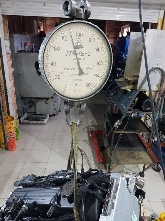

подобный,без редуктора и выхлопа весил сухой 65 кг
Да ладно 😊 .
Покажите фото где это будет.
Все как у меня. С моторамой, 1.5 л антифриза не слитого из блока, шкивами штатными, генератором штатным, маховиком даже облегченным, блоком управления и проводкой. И если у Вас будет 65 кг в книгу рекордов войдете.
Мой редуктор весит 13 кг. Глушитель 2.5 кг. Ну еще не слитый антифриз 1.5 кг.
Значит вы должны получить вес вашего меньше 71 кг😊.
Жду фото .

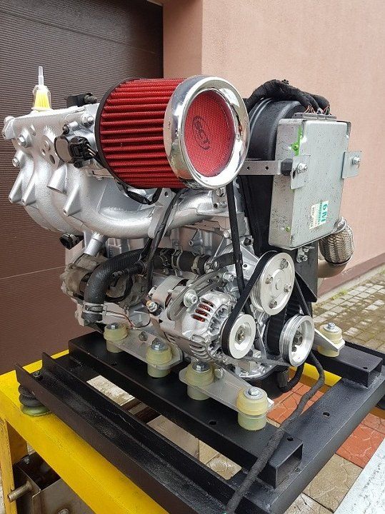

Добавьте стартер(5кг для мотора на фото), корпус фильтра(1кг для мотора на фото), приемную трубку (металлическую) антифриза 0.3кг, генератор с креплением (3.8 кг для мотора на фото), шкивы не видны на фото (2.7 кг для этого мотора), моторама не нужна . А она у меня самая легкая и надежная. Это еще 2.2 кг. И не забывайте про медный провод (жгута проводов) и блок управления 1.8 кг если провода выходят за габарит мотора.
И! То что на фото имеет 65 лс в обычной версии.
А я веду разговор о 85 сильном 16-ти клапанном моторе.
Да и вес БЕЗМЕНОМ измерять это уж простите.....
Так вот когда к этому 65 сильному мотору мы все это прибавим то получим 84 кг без редуктора . А если добавить еще 1.5 кг усеченного глушителя и 1.5 кг не слитого у меня антифриза.
То увы 87 кг без редуктора при 65 лс мощности древнего мотора 1989 г.
Я такими в 2000 еще начинал заниматься. Меньше 98 кг всей общей массы с редуктором, маслом, антифризом, трубками, топливным насосом, радиатором и мелочевкой не выходило.
