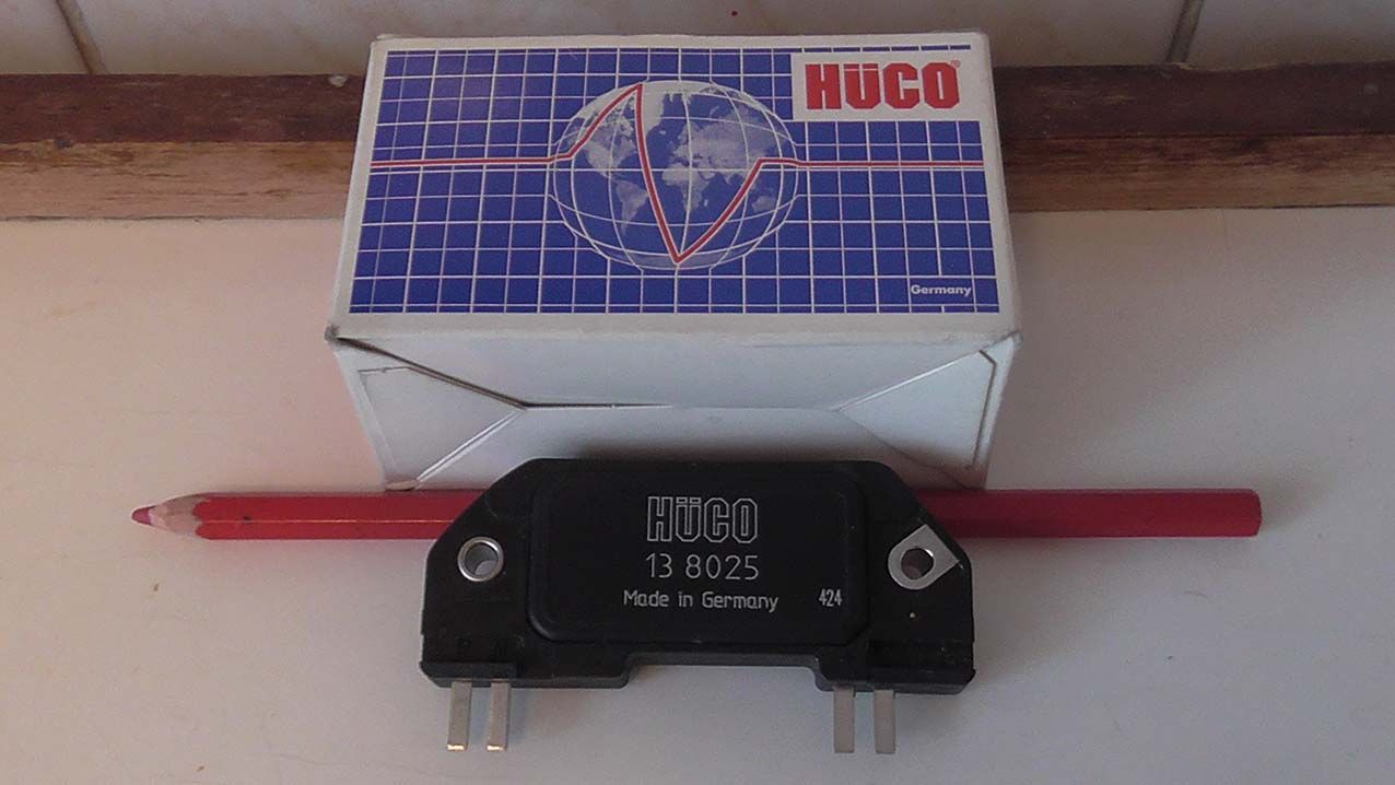

У меня на G13B(карбюраторный) стояли катушка MAGNET MARELLI и коммутатор-HUGO. Коммутатор есть в наличии-новый. Цена 2000руб. Кому надо, пишите в личку. Могу сбросить схему подключения.  либо тлф: 8-929-394-82-пять один.

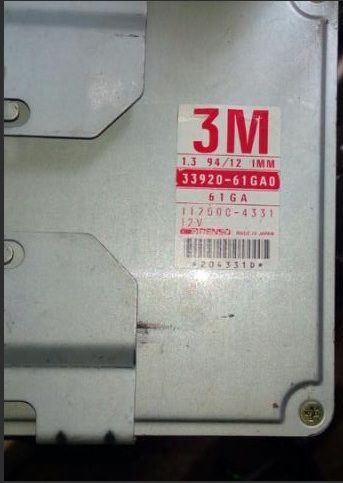

Этот блок с иммобилайзером. Если нет самого блока иммобилайзера и ключа, то его не отключить.
Можно в мусорку выкинуть.

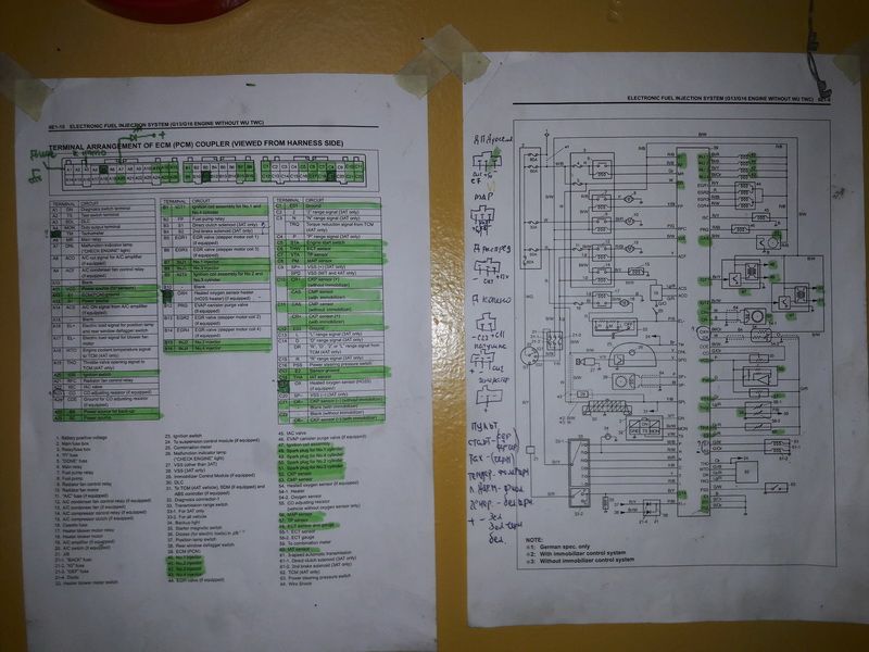

Схемы всех 3 вариантов выложу в понедельник вторник.

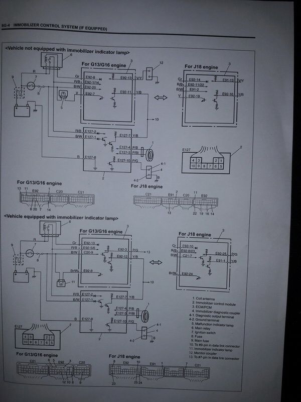

Все катушечные схемы имеют отдельный блок иммобилайзера.
Если он есть и чип с ключа. То запустить нет труда. Схему в двух вариантах выложу.
Пока без блока иммобилайзера с ним есть проблемы. Там обманка не работает. Но это почти уже решаемо другим путем.
Можно ставить оригинал катушку Сузуки от катушечного варианта мотора. Где две катушки стоят вместе возле датчика распред вала.
Катушка там 4-х контактная со встроенным коммутатором.
Второй вывод высокого пускаете на массу.
Искра с нее "слона убьет".
Рабочая схема блоков с катушками на цилиндрах.
И схема как подключить иммобилайзер.
"Разжовано" уже дальше некуда.

Внизу правого листа схемы слово пульт и цвета проводов к данной схеме не относяться. Эта чисто наше, для запуска со своего пульта при испытаниях на стенде.
