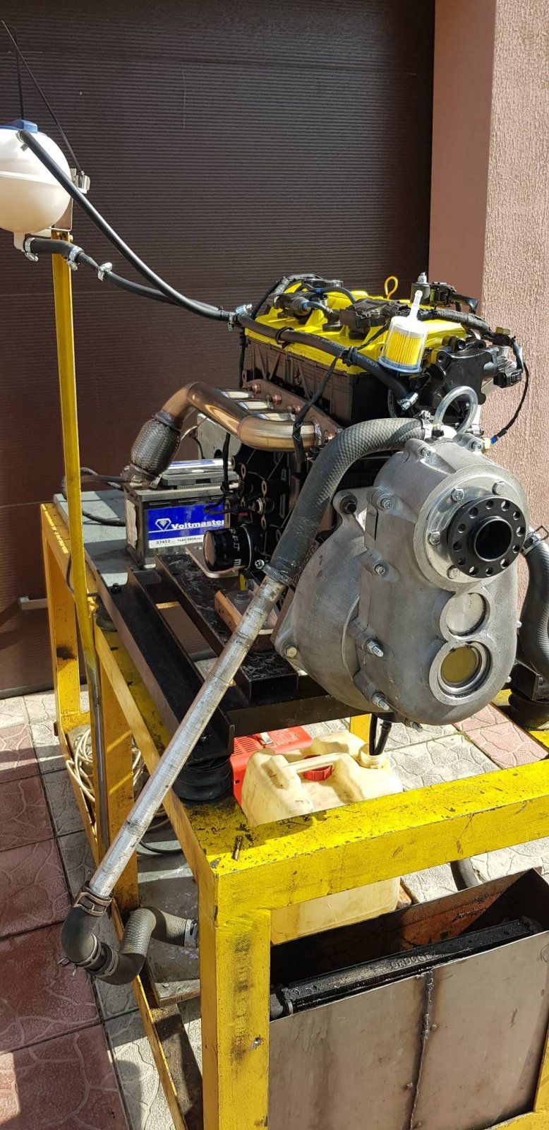

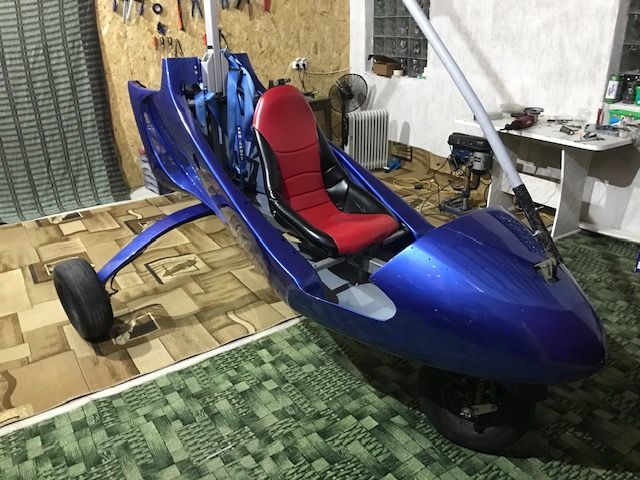

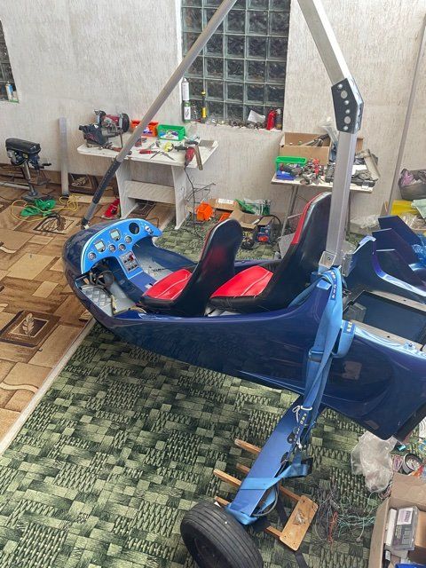

Александр (Zlinov) апгрейд твоей телеги, надежно отходила под 400 часов, но чтобы заменить переднюю вилку (погнуло в ямке) пришлось разобрать до винтика.

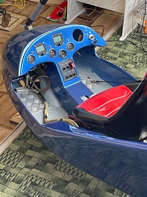

А почему второй сидушки нет?

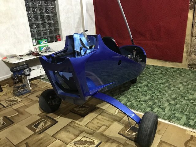

Второй год строю по мере возможности. Лекала потерял для отделки сидений еще. И если можно пришли на почту, что считаешь нужно доделать. Сьемный люк для вилки предусмотрел. Еще люк для доступу к двигателю сделал. Пилон передний то же гнутый.
Есть смысл сразу Ж16 ставить? Или Ж13ВВ было достаточно.

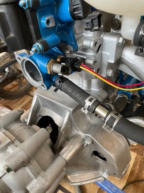

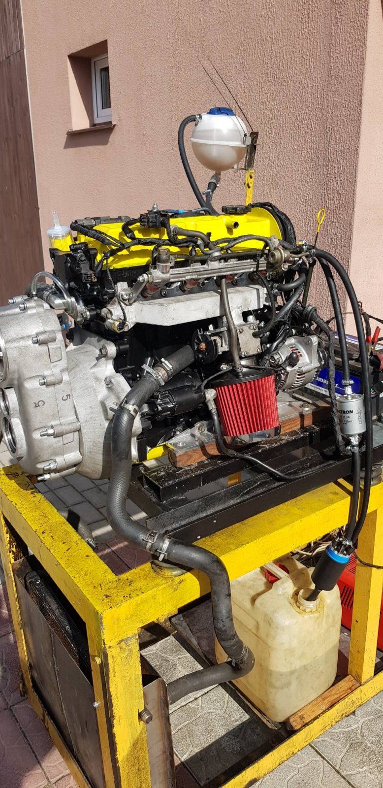

по моторам надо будет сравнивать, просто на моем старом износ одной гильзы и расход под 11 л/ч, а тут G-15 пробегом 12 тыс.(надеюсь😉) и пропавшим давлением.
был задир вкладыша какой-то стружкой, по остальному новый.
Если был задир на вкладыше. Значит и на КВ будут следы. Если они видны в виде бороздок. То однозначно вал в шлифовку!
Распредвал так же сними и посмотри постели (алюминиевые) в ГБЦ. Она страдает первой при потере давления. А вообще блок Ж13ВВ не дорогой. У меня их много. Лучше восстанови старый проверенный мотор.
все разобрано было до винтика, проверено, заменено и обновлено по максимуму, но не было износа, на кв и рв даже дорожек от трения (не знаю как сказать) не было. вот в проверенном моторе все уже за пределами.

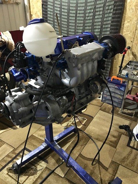

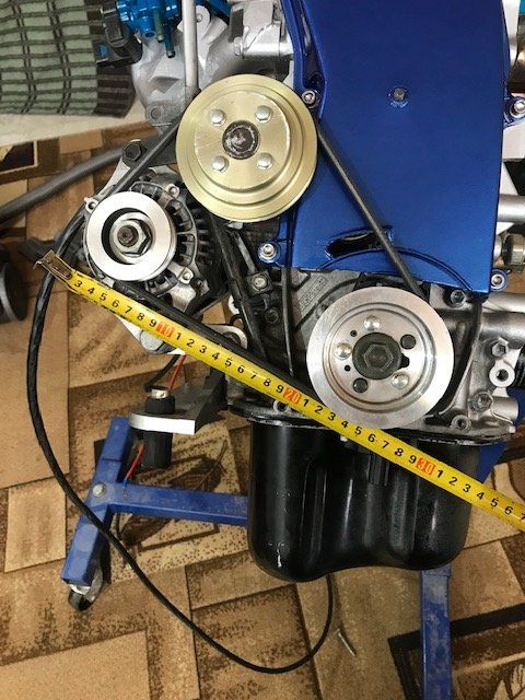

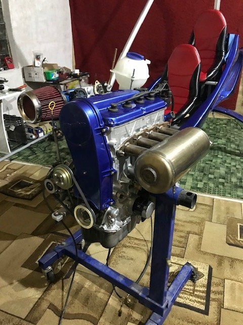

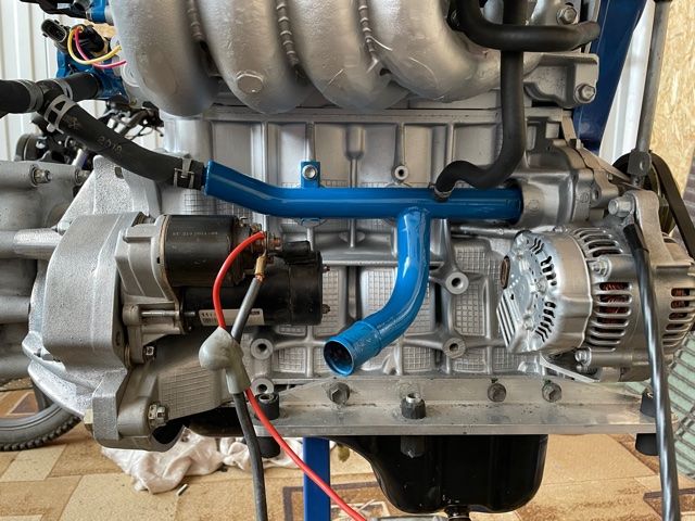

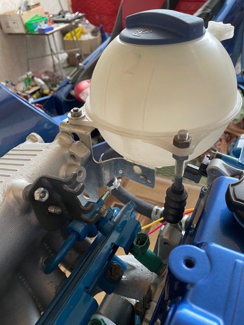

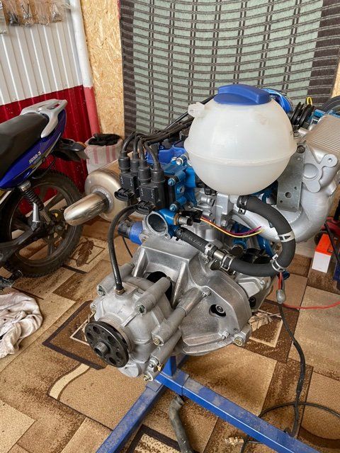

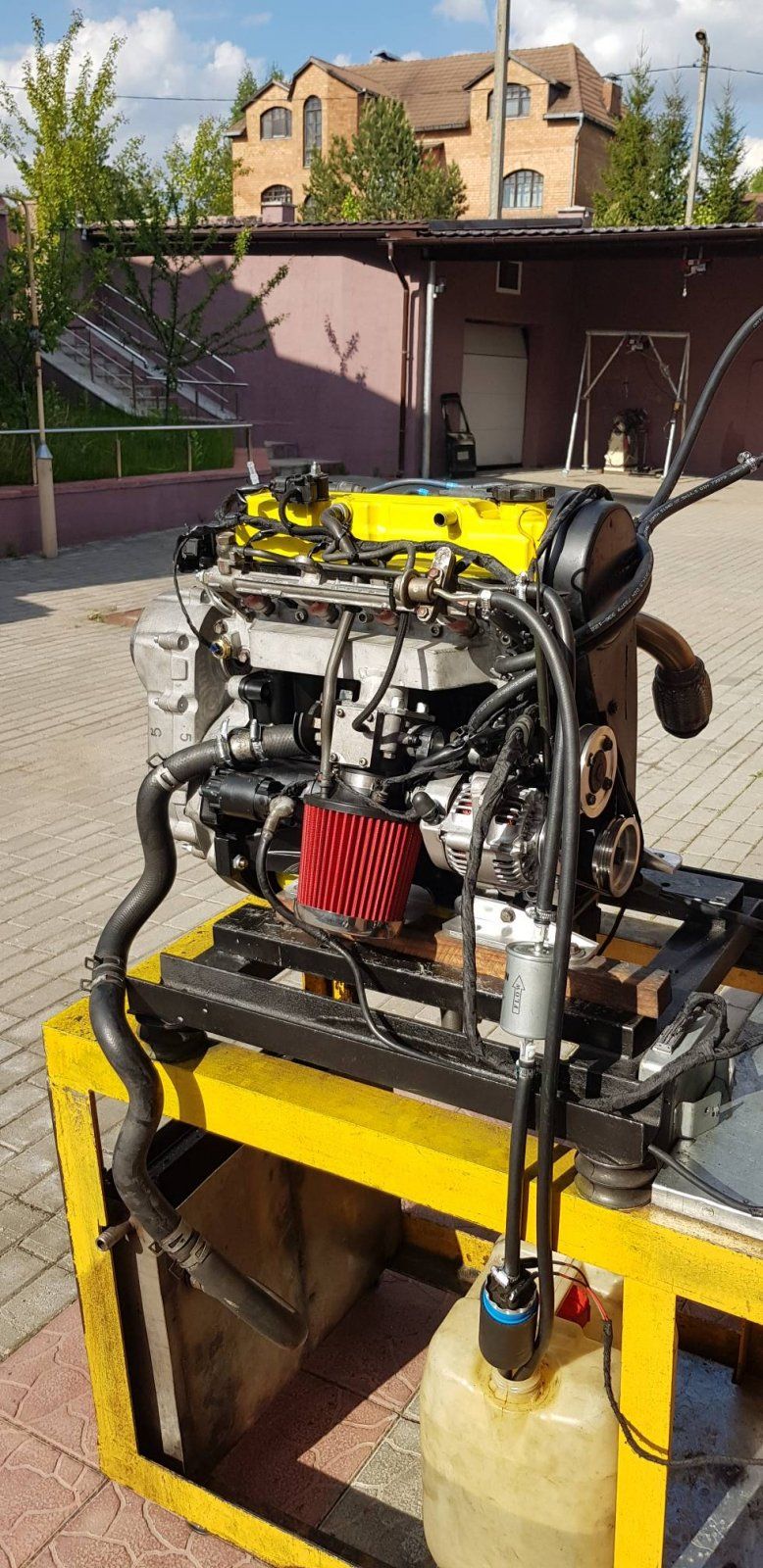

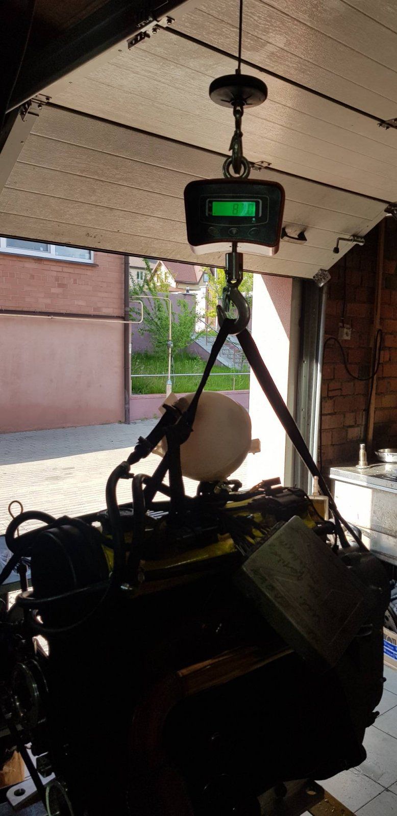

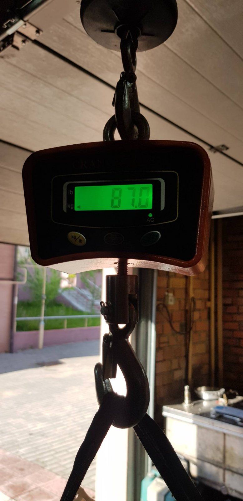

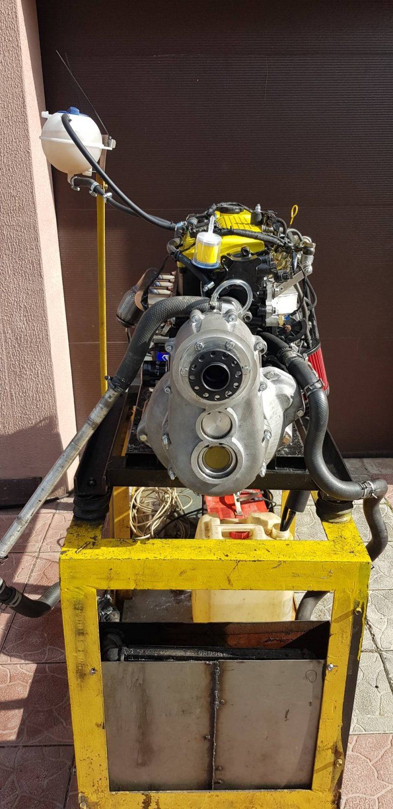

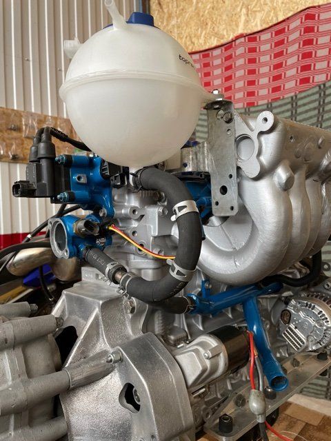

Еще больше доработал Ж13ВВ для легких самолетов. Вес готовой СУ с моторамой и заправленным маслом получился 87 кг. Не посчитана только охлождающая жидкость, шланги и радиатор. Все остальное учтено. И проводка и блок управления и расширительный бочек и топливный насос с фильтром и шлангами.
И есть еще резерв на вес маховика и меньшего расширительного бочка. Сейчас маховик стоит весом 3.5 кг. А можно смело ставить 1.2 кг.
31 мая 2022 г.
Возможно не совсем в эту тему вопрос, но есть где сайт или таблицы с весами и габаритами моторов? Сколько ни искал, информации не находил. Например, на так же Сузуковский М16А.
