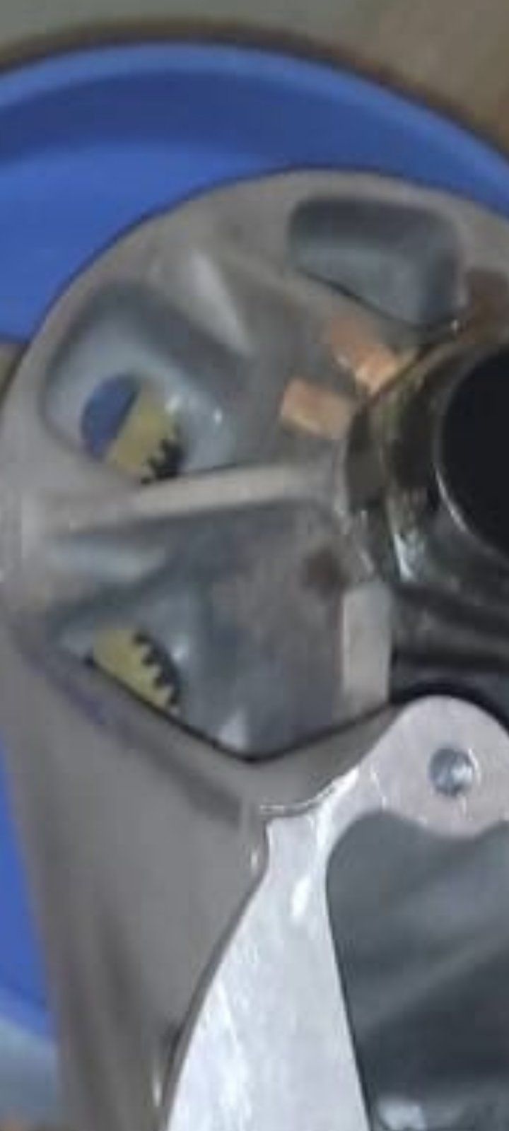

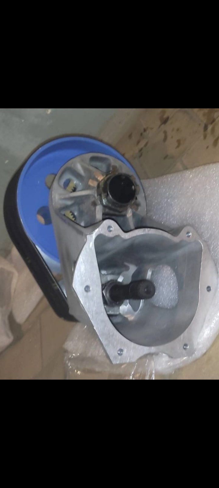

Просто и со вкусом. Рамку редуктора сами отливали?

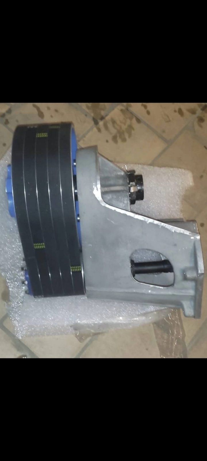

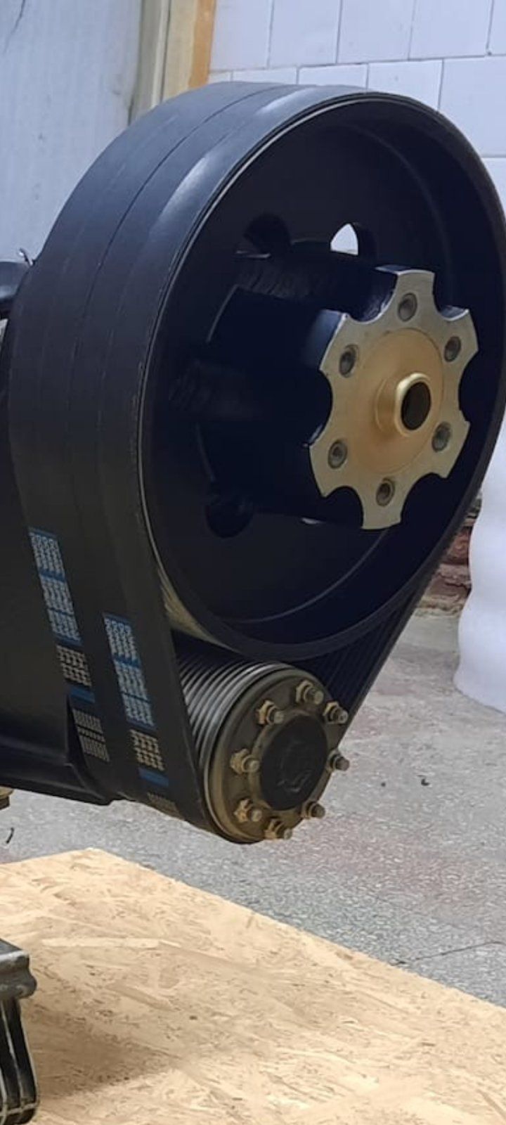

Конкретно для bmw r1200 и применим такой редуктор,у данной вму большие ударные нагрузки,да и центробежные муфты ненадежно себя показали,шестерни такое не выдержат,да и цена на январь того года была более чем заманчивая,что касается ремней,их даже на трассе в автозапчастях можно купить.
Начнём с того что это не клиноремённый а поликлин, ручейковый по простому
Спасибо.
На Ваших первых снимках не было видно шкивов, поэтому я так и подумал.
Теперь вижу.
Растояние между ремнями 1 ручеёк?

И сколько на данный момент сумарная наработка редуктора на таком ремне?
Я так понимаю, всё же не ремне, а ремнях.
Лично этого совсем небольшая,его братьев наработка сезон и более
Тогда видимо, выводы делать рано. А сезон, это сколько часов?
Расстояние между ремнями 1 ручеёк?
Тамбов
Затрудняюсь сказать в часах,знаю что эти редукторы поставлялись производителем в Европу не один год,кстати сайт производителя работает и сейчас,на заморском языке и оплатой в ойро,наработка не была озвучена,уж точно поболее 50 часов и менее до выхода из строя шестеренчатых для подобных ДВС

не ремне, а ремнях.
Именно ремне. Их конечно несколько. Но тип ремня один и тот же.
Я такими баловался в начале 2000-х . Больше 70 часов на 80 сильном турбированном Сузуки Ж10 они не работали. Сначала начинали "свистеть" а при резких и интенсивных газовках начинали да же дымить.
Они не любят большие обороты.

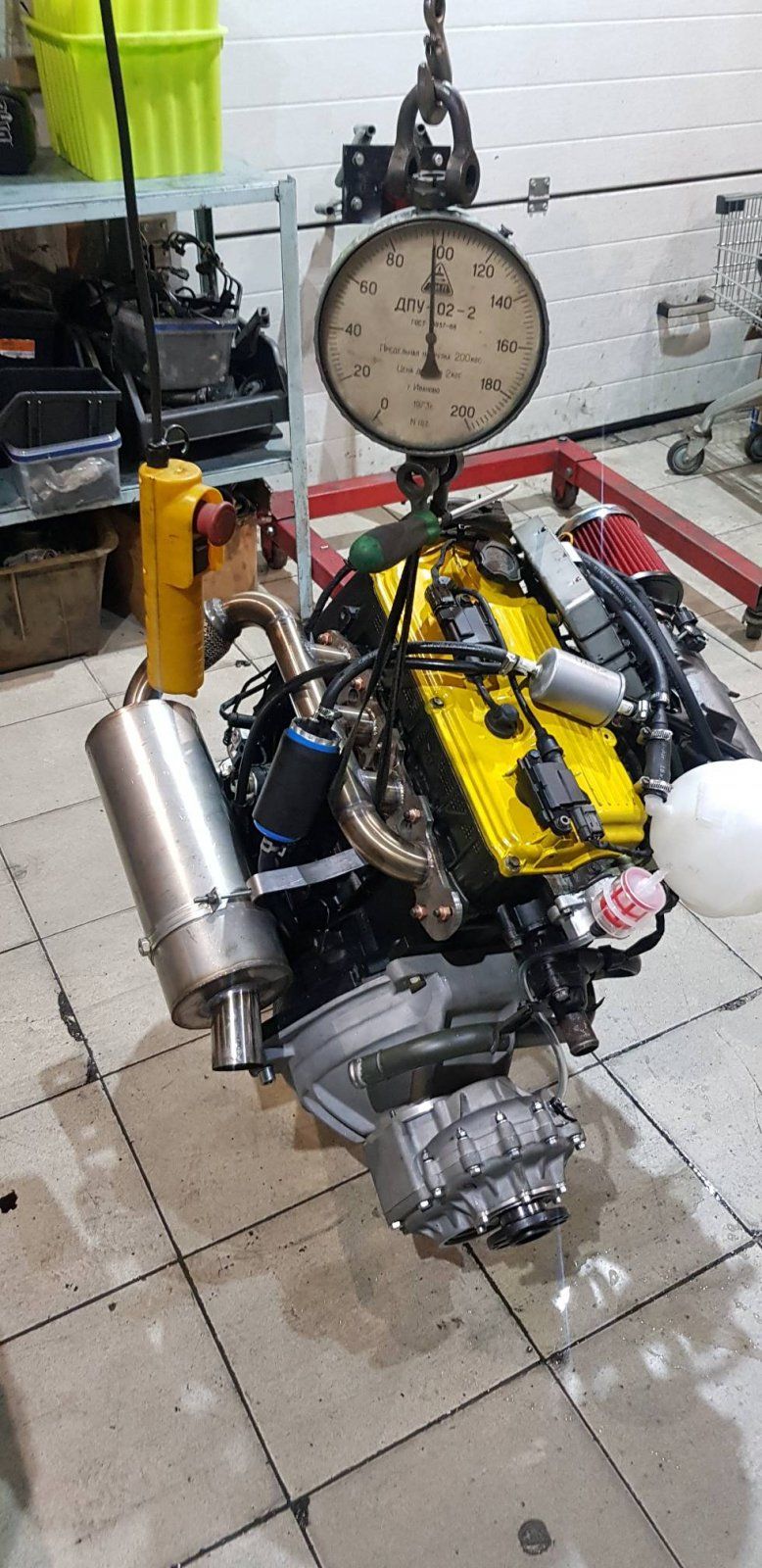

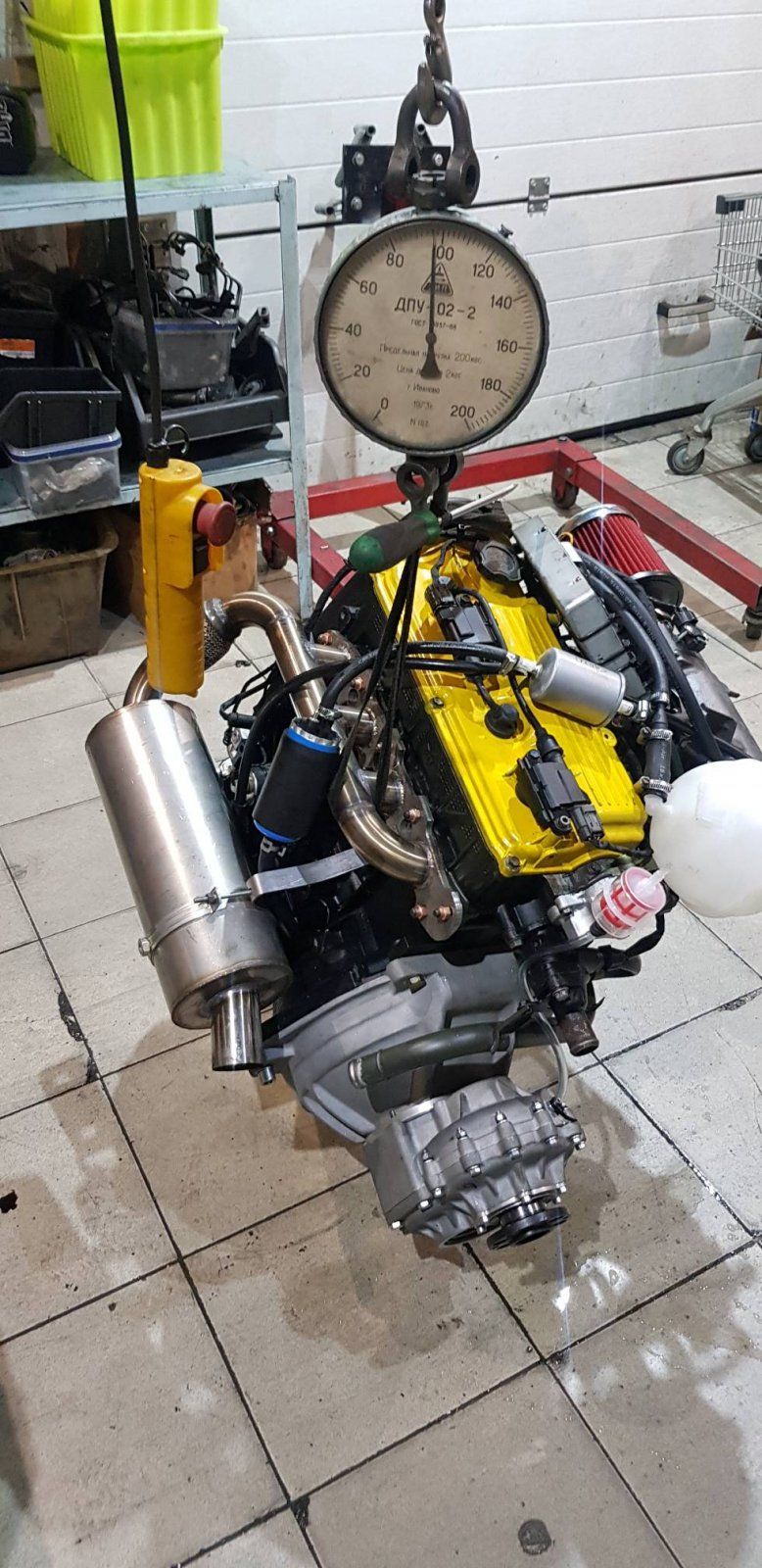

Вот полный вес всей СУ Сузуки Ж16В в 105 лс.
Нет только охлаждающей это 2л.
Масла это 2.7 кг
Радиатора это 1.3 кг. Достаточно от "ОКИ".
Так, что полный вес выходит 104 кг.
Все остальное полностью учтено. И 1.5 л охлаждающей еще не слито из блока. Мотор как раз сегодня запускался.
Крайне полезная информация! А нельзя ли, пользуясь случаем , снять с него общегабаритные и посадочные размеры?
...полный вес всей СУ Сузуки Ж16В в 105 лс.
Масла это 2.7 кг
Так, что полный вес выходит 104 кг...
Средняя скорость поршня 18 м/с - это примерно в полтора раза больше чем у ротаксов. В течении скольки секунд доступна заявленная мощность?
На автомобилях с этим мотором, с которых никто никогда продолжительно не снимает полную мощность при 6000, объём охлаждающей жидкости больше 5 литров.
Ладно бы "урезали" охлаждайку, но куда делся ещё килограмм масла?
...на тахометре если внимательно посмотреть всего 350 об. И это с маховиком в 1.2 кг.
По заводу, с полноценным маховиком, холостые обороты около 800. Ваш тахометр не врёт случайно?
3.7 кг масла это больше 5 л. Через сапун вылетит. У Сузуки Ж16 по заводу чуть больше 3 л масла.
Охлаждающей с радиатором от ОКА достаточно так же чуть больше 3л. Проверено сотнями сделанных этих моторов.
При оборотах 5500 у нас в Минске в авиа организации годами летают. Конечно все время в таком режиме их не используют. Но по 2-3 минуты на взлетном без проблем.
Да нет. Не врет. На ремень приводной генератора внимательно взгляните. Видно с какой скоростью маркировка на нем вращается.
Да и обороты я могу любые сделать на нем :) .
Это я специально показал, что могут такие маленькие быть. И все будет работать. Мне просто тут доказывали, что это невозможно сделать.

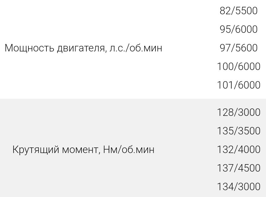

Характеристики разных вариантов Suzuku G16A/G16B
Предположу, что упомянутые Вами моторы эксплуатируются на мощностях около 80 л.с. в течении не более 3 минут. Возможно Ваш вариант дотягивает до 90 л.с. с таким же временем работы на тех же оборотах.
Ни про какие 105 л.с. даже заикаться не стоит.

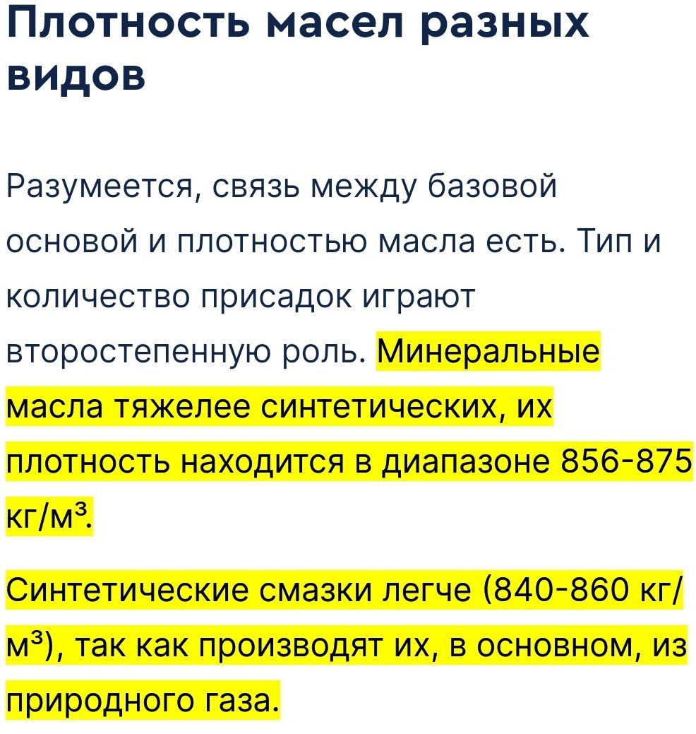

3.7 кг масла это больше 5 л...
Про недостающий килограмм это я поторопился. Имел ввиду недостающий литр. 3,7 кг было бы 4,3...4,4 литра.
Во всех найденных мной источниках для моторов G16 указан объём масла 4,2 литра.
Ваши 2,7 кг - это примерно 3,2 литра, что на литр меньше необходимого.
