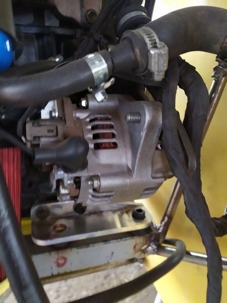

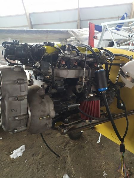

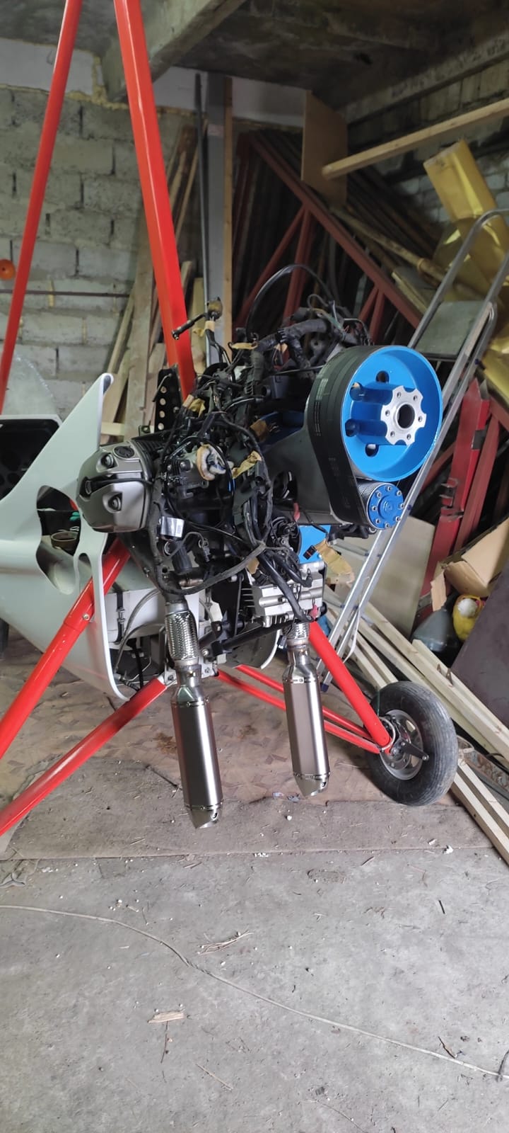

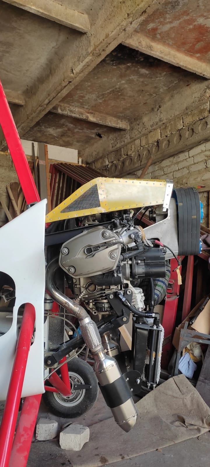

Имеется BMW R1200,замечательный по параметрам мотор,мощность 110 л/с,вес полностью в сборе,без винта,что то в районе 70 кило,это с выхлопом,радиатором охлаждения,маслом,редуктором.
А как работает клиноременный редуктор при мощности СУ 110 л/с?
Неужели без нареканий?
Почему спрашиваю - обычно такая схема при таких мощностях не практикуется.
Тамбов
Начнём с того что это не клиноремённый а поликлин, ручейковый по простому, работает себе и горя не знает, указанную мощность держит превосходно.
