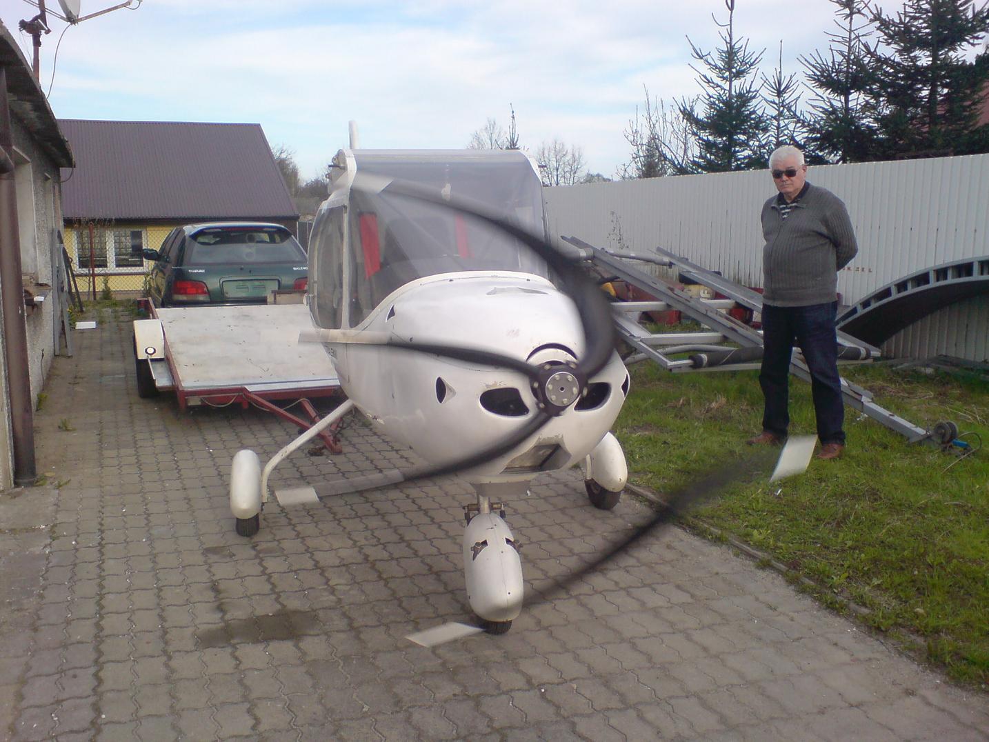

Бланик с таким мотором:
vadyn сказал(а):
Пардон,не было времени долго в инете сидеть.Планер 1968 года. Двигатель "Сузуки" G-13 ВВ (у Воздушного Моста приобретён), 100 сил. Винт "Дончак". Крейсерская 125-130 км/ч, максимальная - 170 км/ч, минимальная - 76 с закрылком, 79-80 с гладким крылом,вертикальная 2,5 вдвоём при приборе 100.Один - 3 - 3,5 м/с. Топливо - 60 л. Дальность полёта при 12% запасе - 550 км. Фото прилагаю. Приборы -  все,кроме РВ, р/ст от Л-410. Самолёт для спокойных полётов в своё и не только удовольствие! Фото прилагаю.
или это от безвыходности, такое и у вас бывает
А причем тут безвыходность, G-13 хороший двигатель, его используют и для дельталетов и для самолетов.

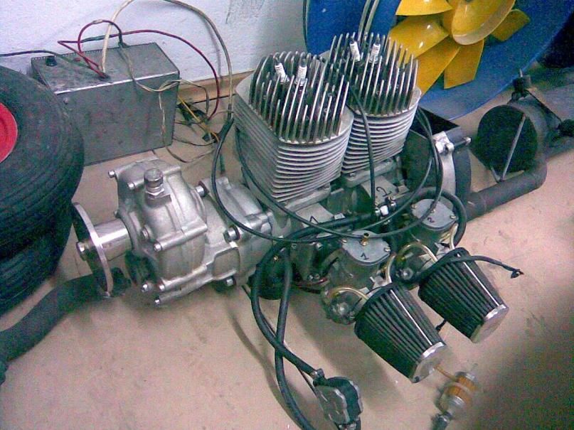

    108,4 КБ · Просмотры: 327

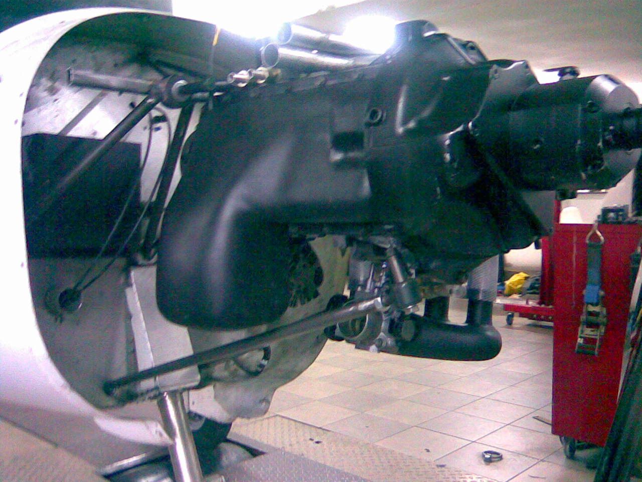

    190,9 КБ · Просмотры: 330
переверните..никак не скажется если с подачей и забором масла справитесь 😉 и карбюраторы пожалуйста не используйте :'(
doktor, спасибо 🙂
Расчёты подгоняю под турбоверсию с инжектором.
