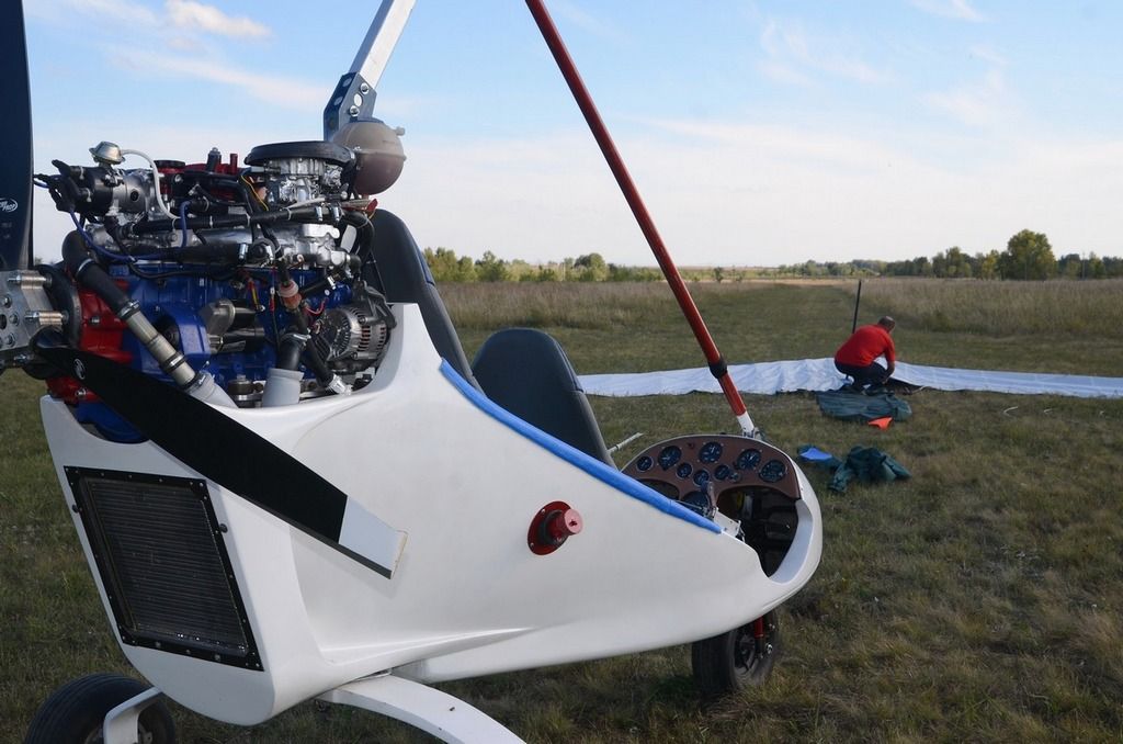

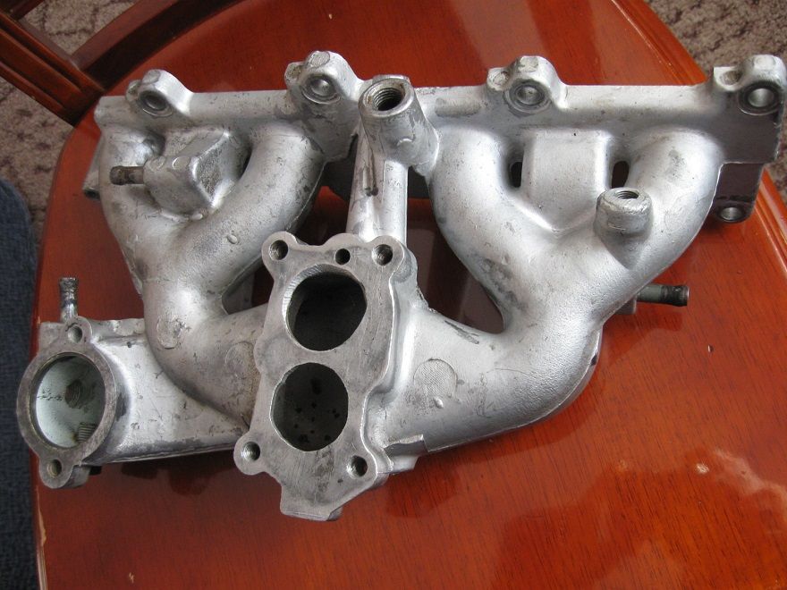

Всем привет. Хочу поставить в замен G10 другой мотор G13. Подскажите будет хватать радиатора от ОКИ для охлаждения G13? Подскажите мне как правильно подключить впускной  коллектор G13 в систему охлаждения, куда идут шланги с  штуцеров коллектора?

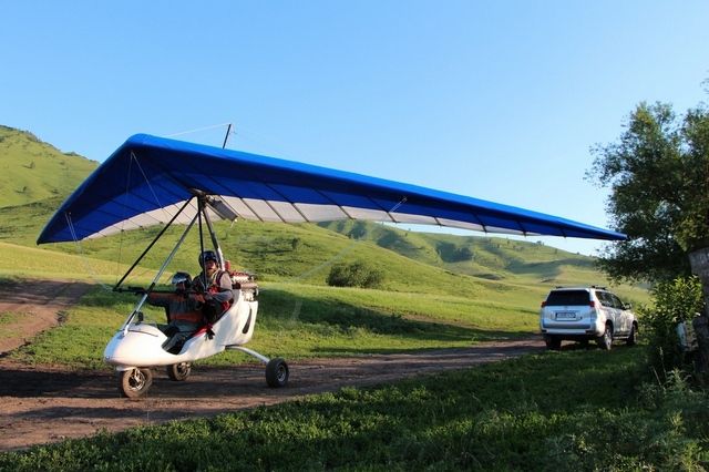

Приветствую! Мотор Сузуки ж13,карбюратор,радиатор от Оки стоит-хватает,летал с пассажиром 110 кг,я-95 кг-маршрут 180 км в оба конца летом,все в норме,охлаждения хватает.
