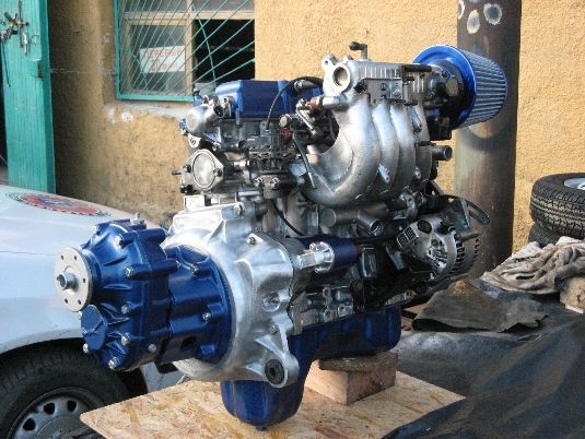

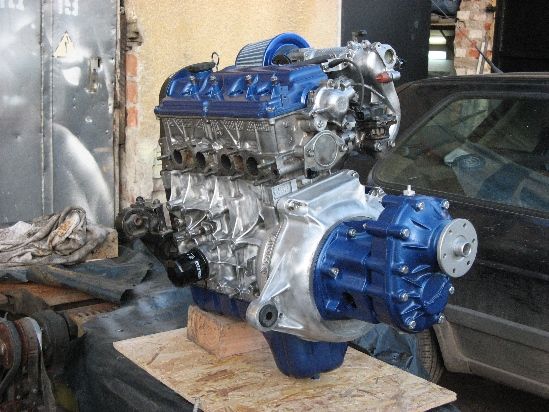

Приобрел себе suzuki g13ba
Подскажите пожалуйста от чего сайлентблоки(которыми двигатель крепится к мотораме)?
Мучаюсь,не знаю как его к раме прицепить.
Расскажите кто как его к раме цеплял.
Вытачивается втулка под сайлентблок и приваривается к мотораме в среде углекислого газа. После сварки сайлентблок запрессовывается в приваренную втулку.
А если как вариант,тягу от автомобиля с сайлентблоком приварить к пластине и прикрутить к мотору

Сначала  грубо  обрезал   СБ из  рычагов   WV  они  были  АL болгаркой,проточил  на  токарном  со  стенкой 5мм. Потом запресовал  в  стальные  нагретые  стаканы  сваренной  моторамы и  в  воду.  На  дельте строил  ,ходит  нормально.
Может у кого фотки есть,как прикреплен двигатель к мотораме.Подкиньте если не затруднит.

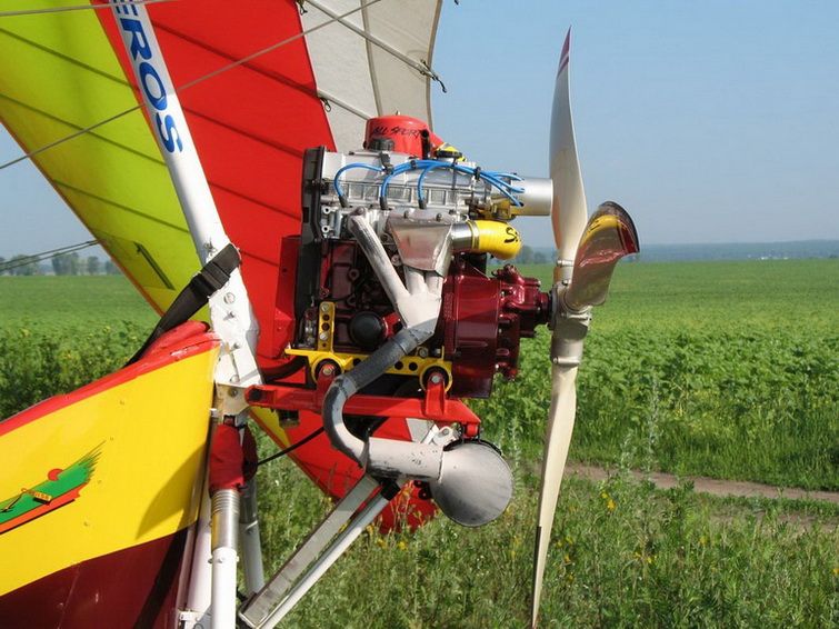

А у нас сегодня Сузуки М-13 за 1 час полета "сожрал" 17 литров бензина 🙁  Вот сидим думаем с чего начинать поиски неисправности...

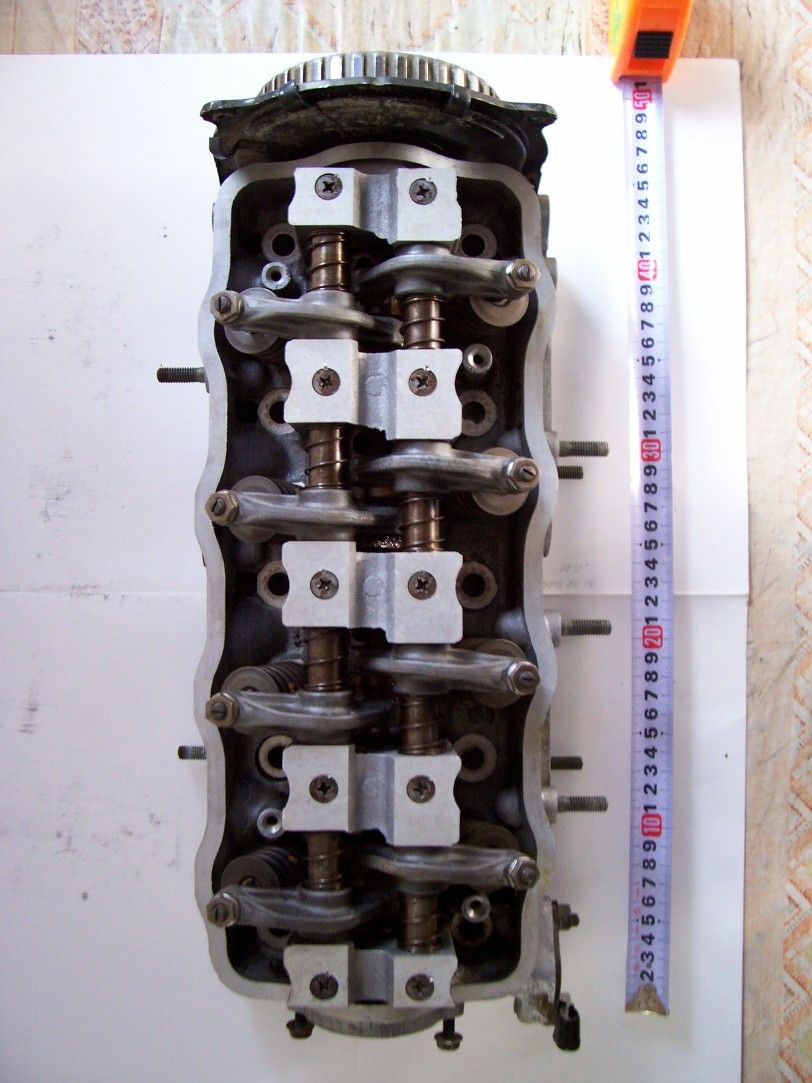

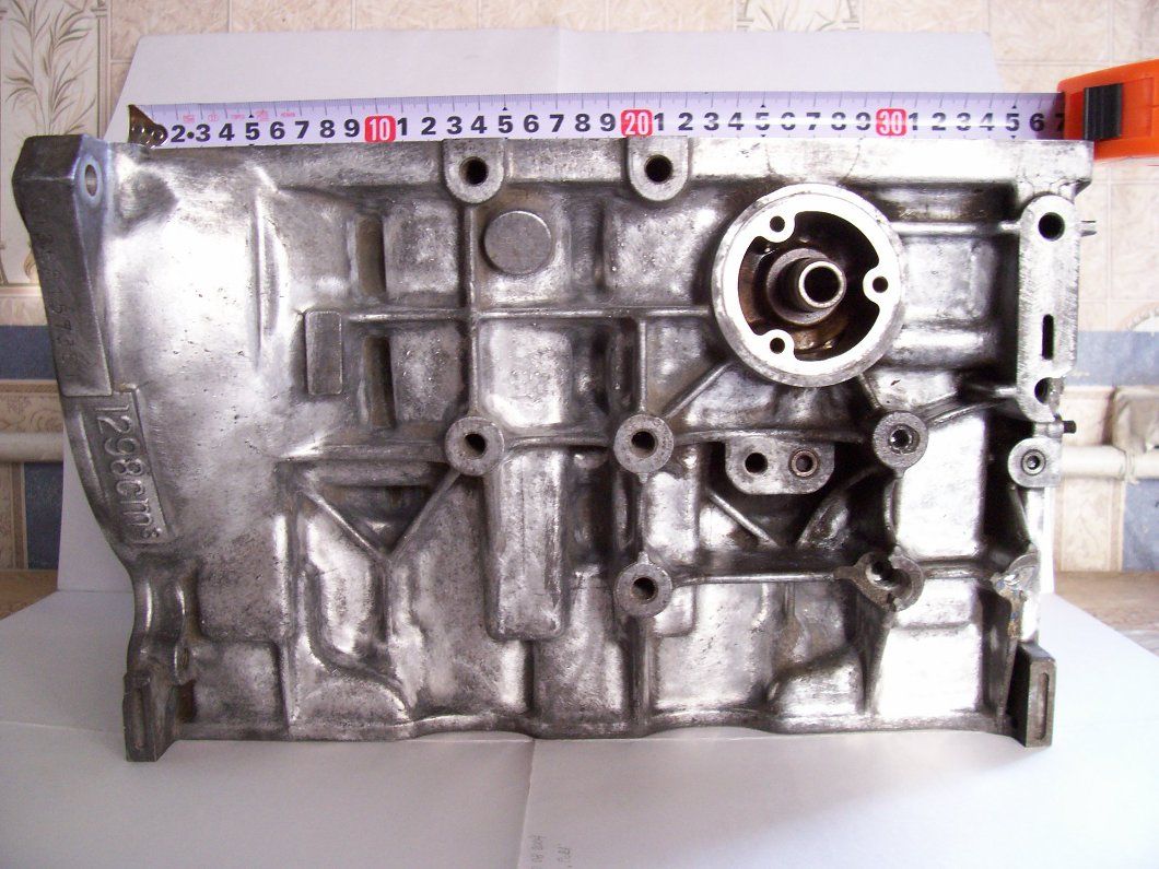

Както занимался сузукой G-13B....
Делал чертежи в CADе и фотки
Если интересно кину в dwg
  • SUZUKI_G13BA-Model.pdf
    45,1 КБ · Просмотры: 275
  • SUZUKI-1.pdf
    SUZUKI-1.pdf
    31,6 КБ · Просмотры: 243
