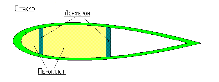

А прокладка - пенопласт? И как идет заполнение по объёму?
У меня получается вот такая схема (нервюры не отображал, естественно присутсвуют):
-пенопласт в таком большом обьёме очень тяжёлый.
-прокладка тонкая=ок.3мм\у СВИФТА её даже шлифовали до 2мм\=ХЭРЭКС=
-конечно никаких неврюр нет\кроме первой\,лонжэрон один=двойное Т

Ок!
Пошёл пересчитывать вес без пенопласта между лонжеронами и думать над истисанием заднего лонжерона...
Спасибо!

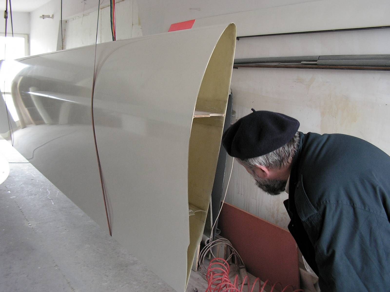

А можно крыло этого чуда с фотографии в разрезе?
http://chomikuj.pl/Chomik.aspx?id=BKB
-это крыло безхвостки БКБ=Витольда Каспэра\КАСПЕРВИНГ\.
-профиль НАКА 8-Х-12\вертолётный\,хорда 1,2м\постоянная,с расширением на КОНЦАХ=иначе чем у всех других крыльев\.

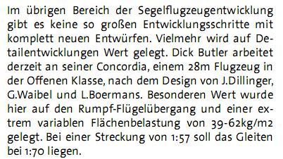

Я "спросил" у Google про разработчиков Конкордии указав год 2008, надеясь найти сведения его участия в чемпионате. Но нашлось только вот это (кусочек на фото):
В дни грузинской войны 2008г проходил симпозиум специалистов-планеростроителей во Франции. Там было много докладов по очень разным планерным темам.
В отрывке говорится, что новых концепций нет, больше углубляются в деталировки.
Касательно Конкордии снова сказано, что Бутлер  еще работает над своим планером с заявленными характеристиками. Особенно тщательно работают над стыком крыла и фюзеляжа и переменной нагрузкой на крыло. При удлинении 57 ожидается аэр.качество 70.
Ниже аналитик обращает внимание на то, что аппарат с таким большим удлинением громоздок не только на земле, но и в воздухе тоже возникают трудности: - с ручным выпуском воздушных тормозов из-за прогиба крыльев. Отмечен положительный опыт применения сервоусилителей. Однако, в случае их отказа, возникает опасность.
