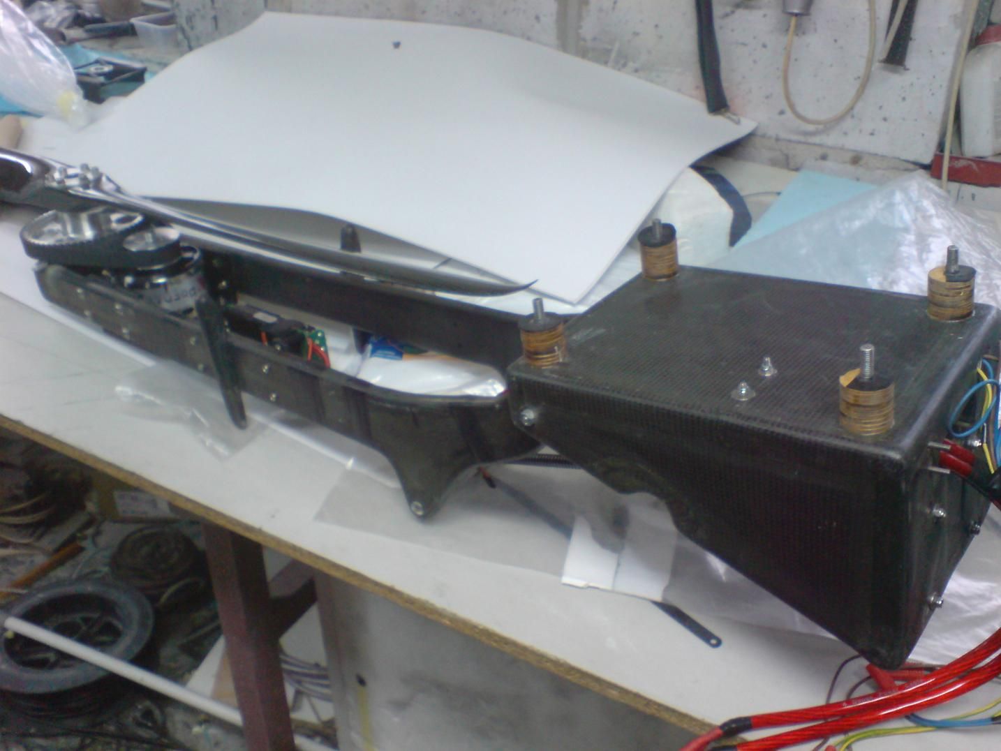

Сверхлегкий планер
    107,9 КБ · Просмотры: 228

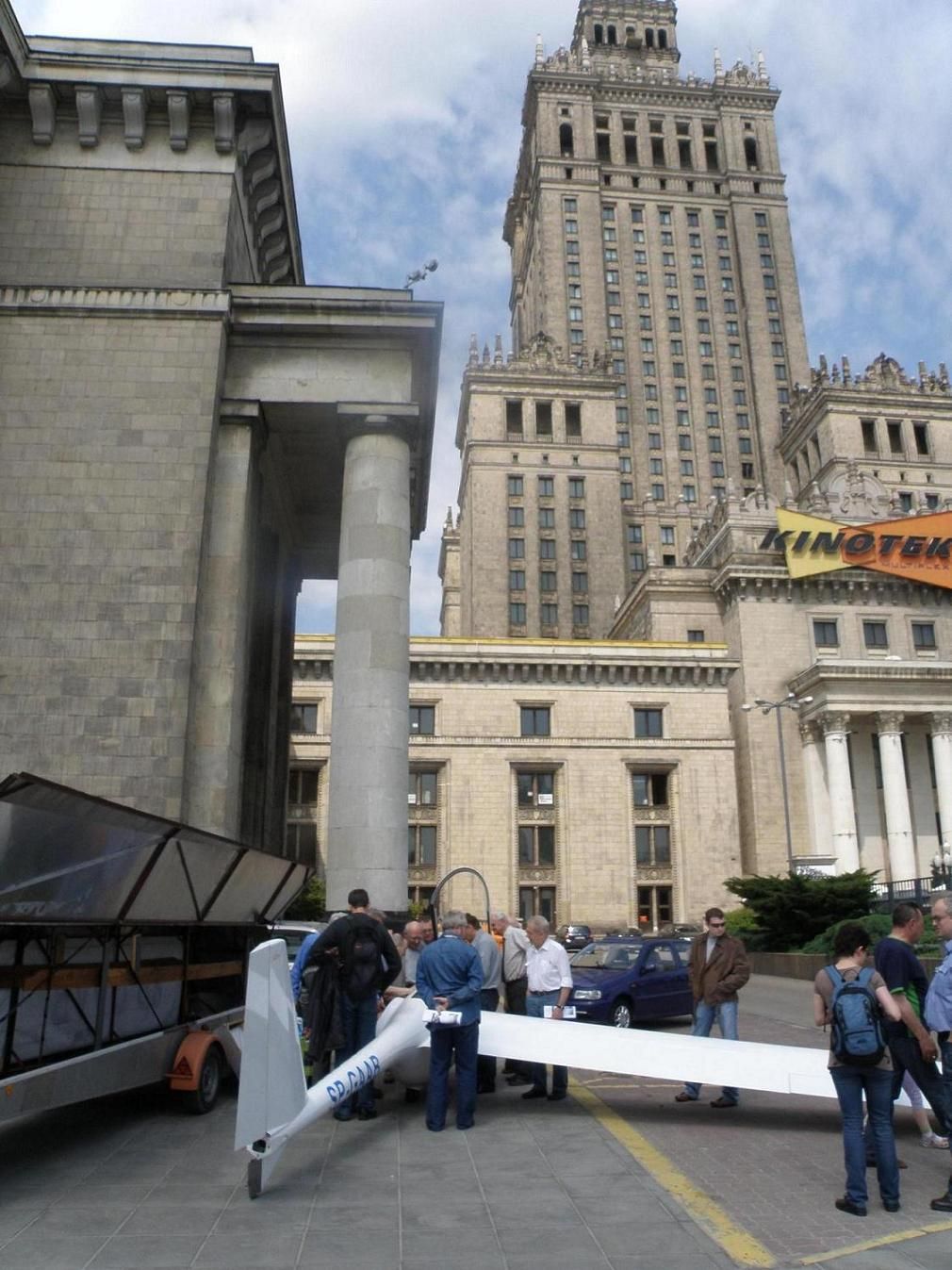

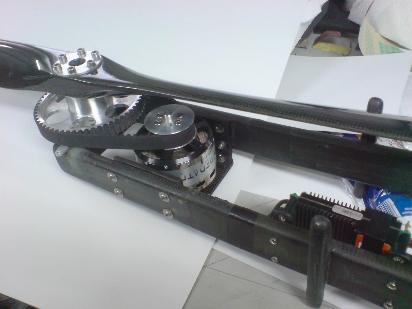

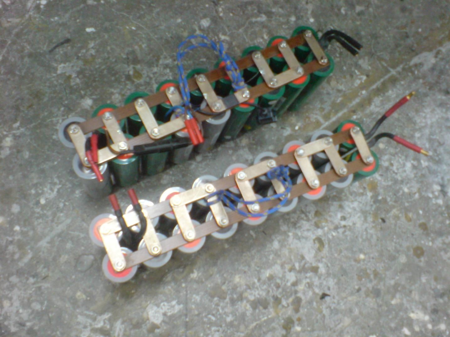

=alpha-polymer \берлинские\ пока не доступны...
-А123 =доступны и уже поднимают м/планер АКСЭЛЬ на высоту
ок.600м при весе 10кг.\круглые,по 8 Ач\.
    122,5 КБ · Просмотры: 229
    157 КБ · Просмотры: 212

По виду планер нечего, а вот балка действительно тонка.
На фото двух кассет А123 не видно балансировочных разъемов, через них при зарядке выравнивается напряжение на банках. Без балансировки ресурс А123 будет очень маленьким.

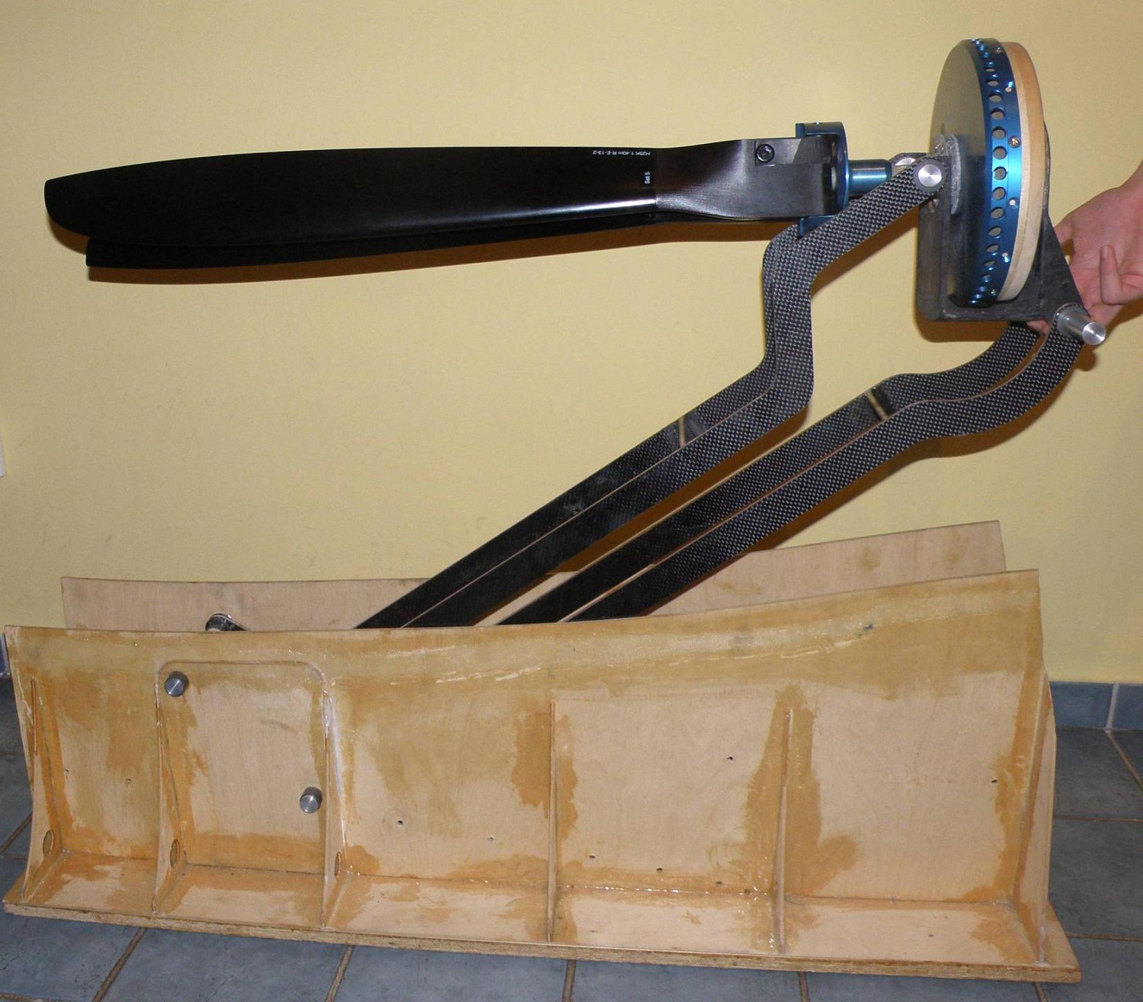

=изящное решение для электромотопланера...
http://www.youtube.com/user/lewski123456789#p/u/0/YZKLu6kebHo
-и готовится к электростарту в Жешуве\Польша\...
    46,6 КБ · Просмотры: 260
    215,1 КБ · Просмотры: 197
