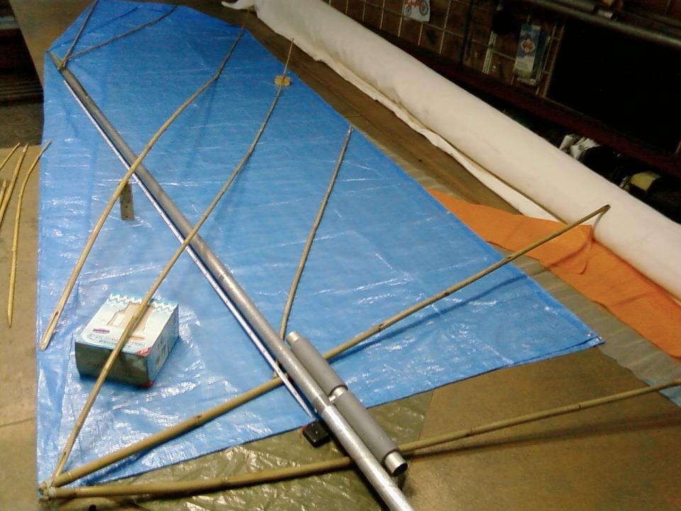

моя реплика крыла Яна Внэка с половины 19века
будет весить меньше 8кг,а если латы сделать из бальзы=ещё легче!
5. Ян Внек — пионер мировой авиации
http://neobychno.com/9920/neizvestnye-geroi-proshlogo-top-5/
http://ru.wikipedia.org/wiki/%D0%98%D1%81%D1%82%D0%BE%D1%80%D0%B8%D1%8F_%D0%B0%D0%B2%D0%B8%D0%B0%D1%86%D0%B8%D0%B8
    94 КБ · Просмотры: 210
http://www.youtube.com/watch?v=dFEG3IpGXPM&feature=related
-работа продолжается...

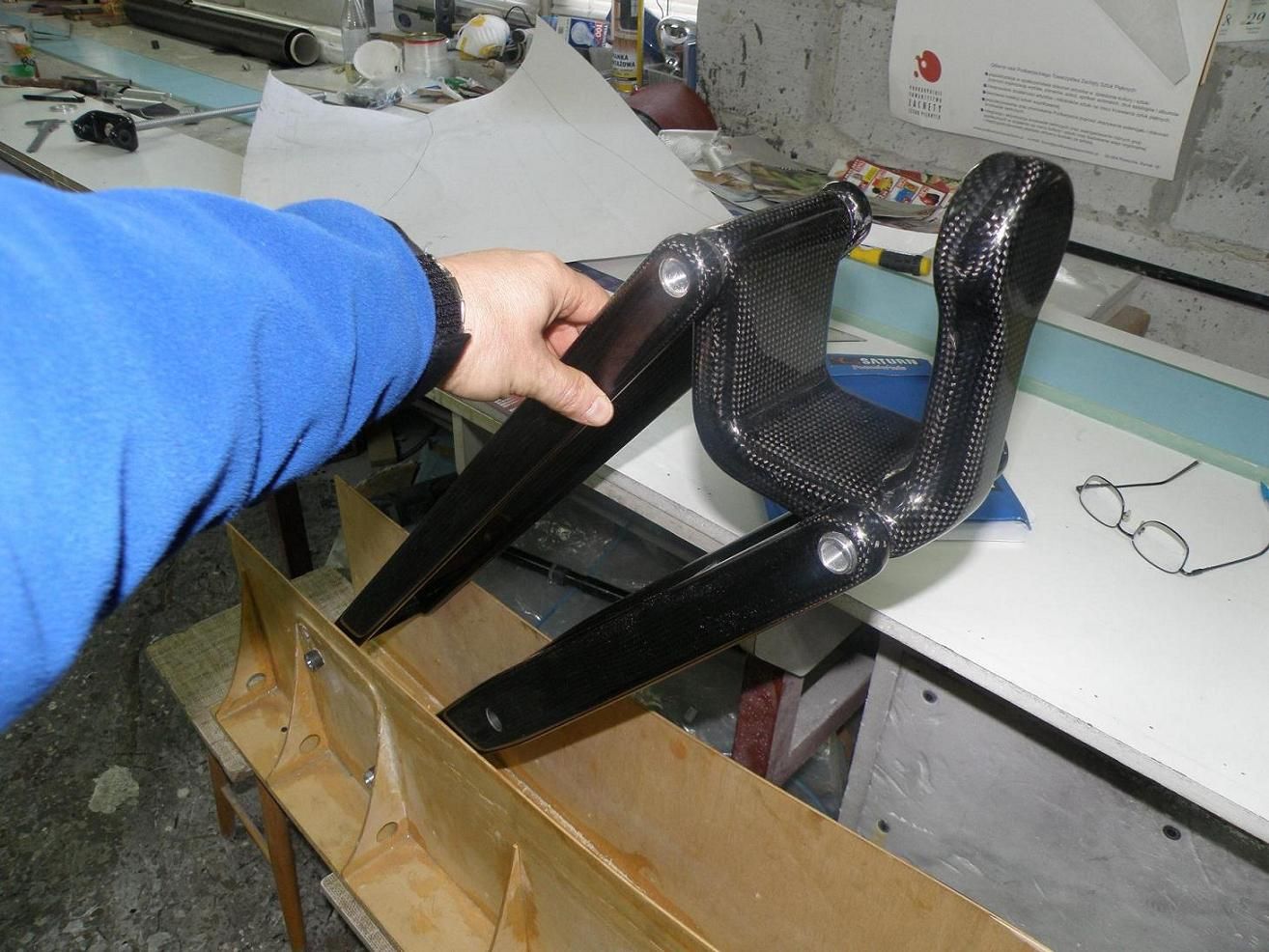

-стекляный прототип
https://picasaweb.google.com/108109095271638092325/Axel2

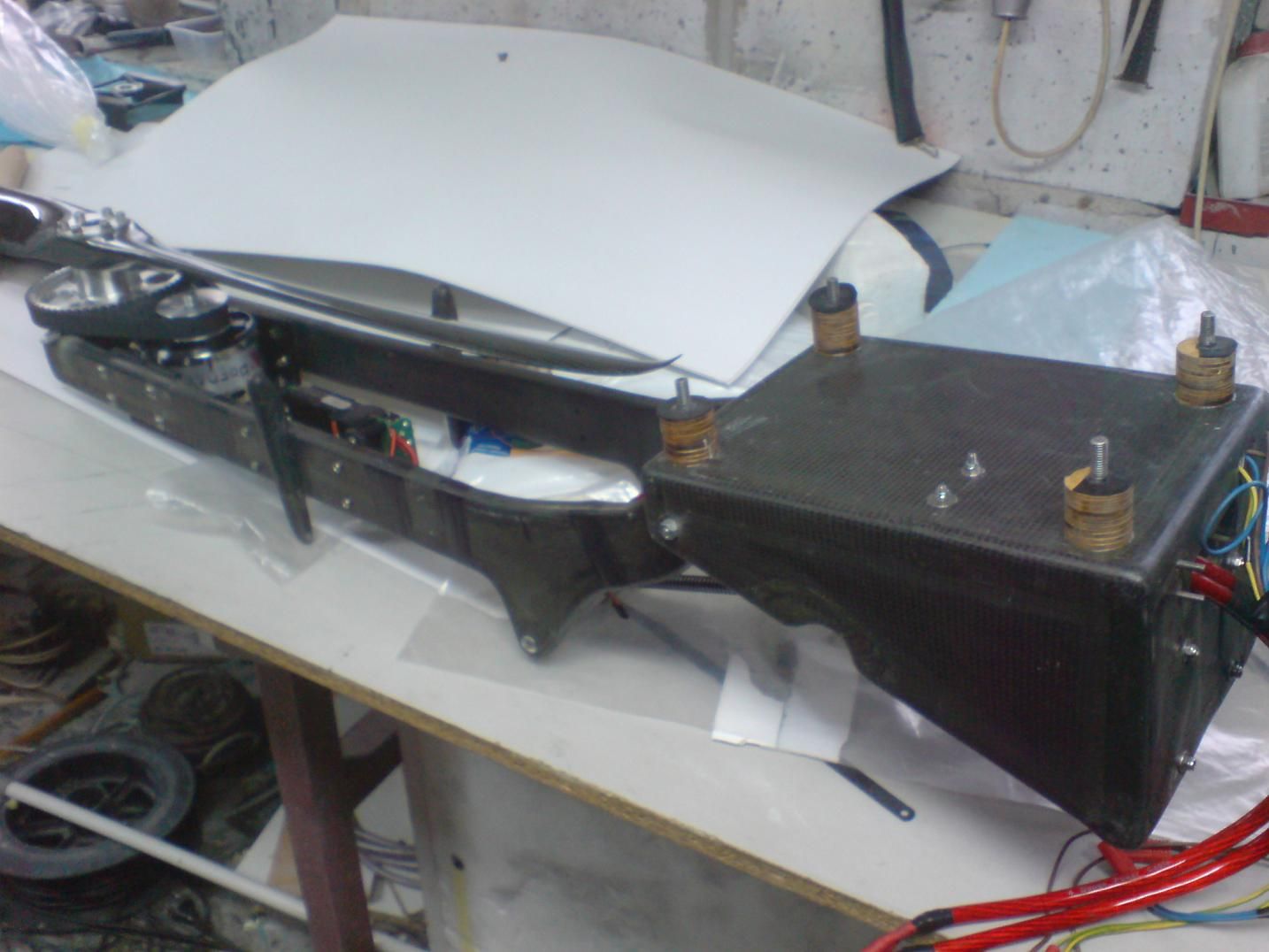

=и угольный наследник \фюзеляж с хвостом весит 8,3 кг!
=мотор 10 кВт=3,7 кг.

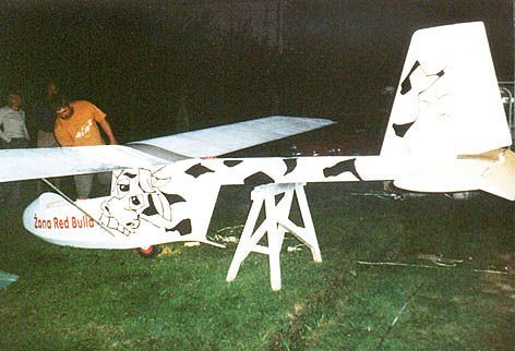

-"nulievoj" lietal na RED-BULL.
http://www.youtube.com/watch?v=cOo8o_ustns

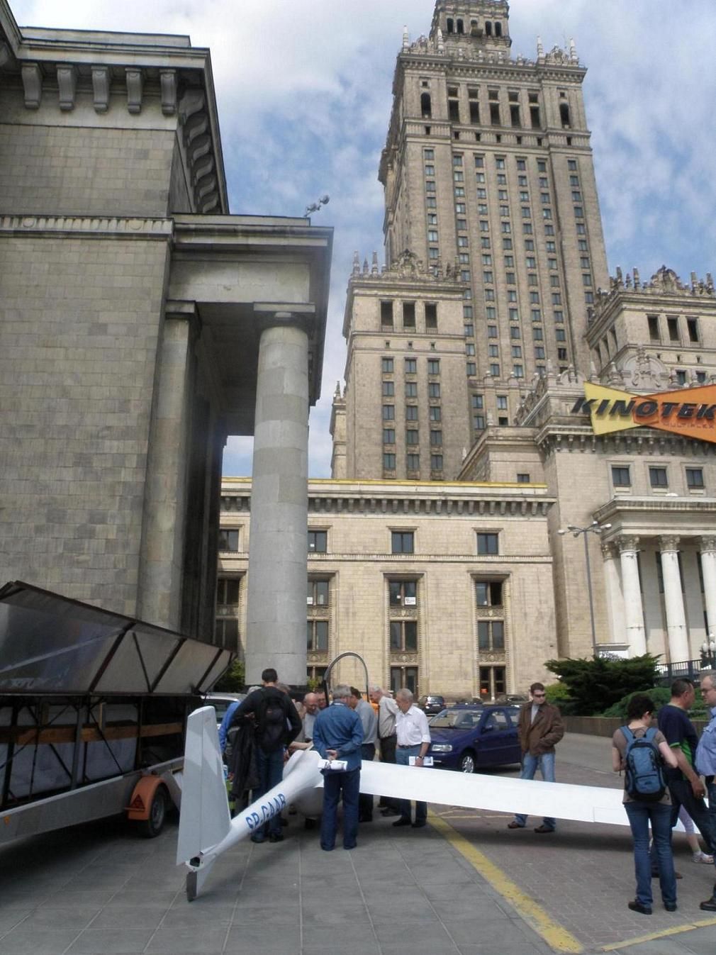

-vtoroj GAAB=lietajet Dariush na raznyje sposoby...
dazhe v Warszawie priziemilsia!

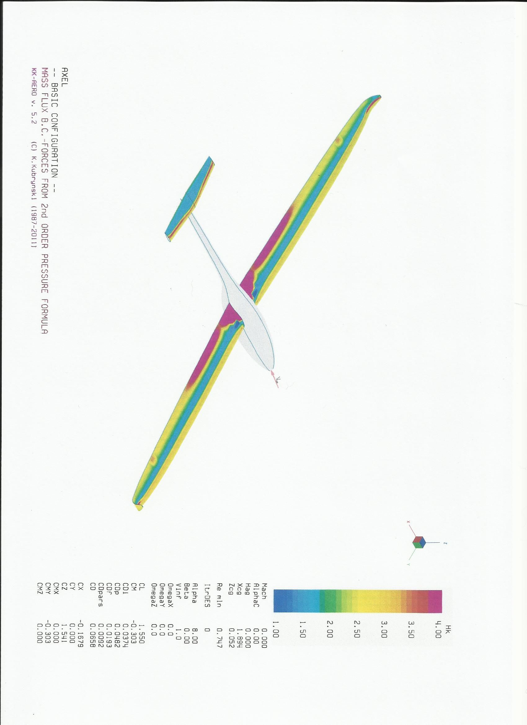

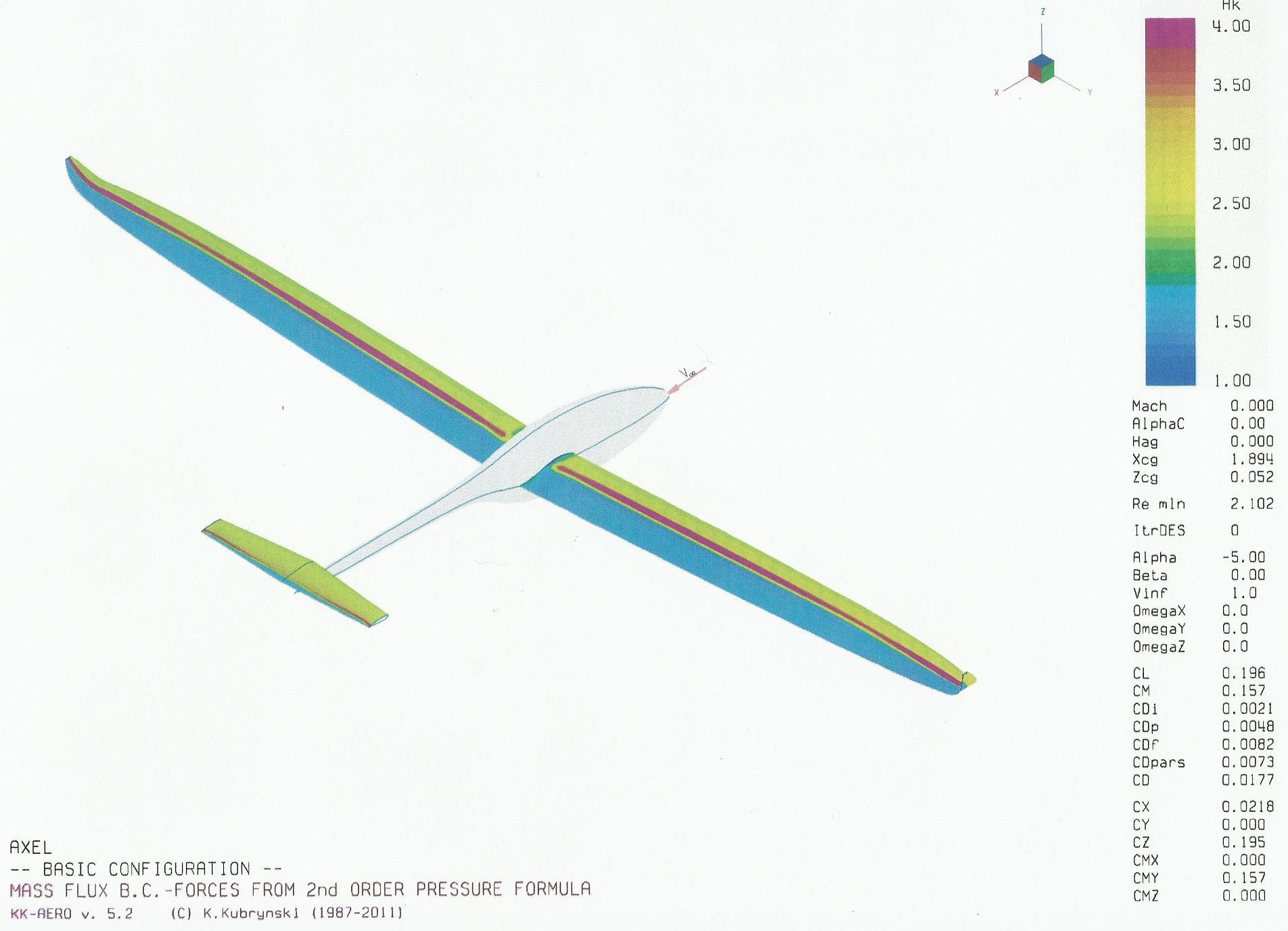

есть надежда, что этот планер будет выпускаться и продаваться?
-это должен быть отличный паритель\0,5м/с\ с хорошим качеством.
крыло проектировал Кубрински\автор аэродин.проекта ДИАНЫ2\.
-входит в новый класс 13,5м...
наверно будет пользоваться спросом,а тк.там мало материалов
\вес меньше 60кг=ПВ-5=свыше 150\ =не очень дорогой.
способ выпуска и продажи=устаканится.

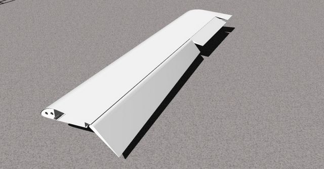

-общий вид,разные углы...
