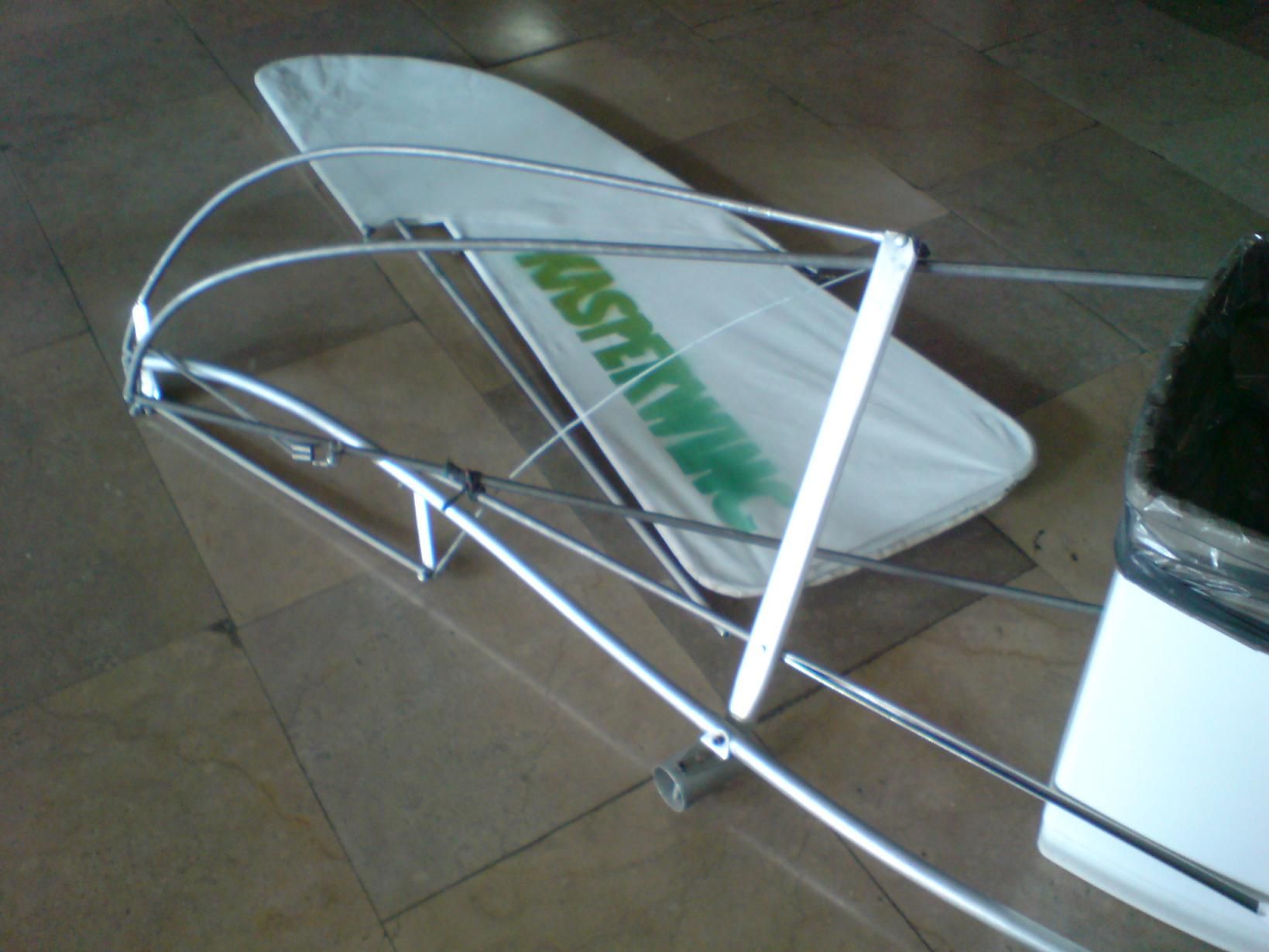

=карбоновый носик,трубки будут слишком тяжёлыми!
=из трубок\тонких\ можно сваять крыло типа КАСПЭРВИГ\опять25!!!\
    146,9 КБ · Просмотры: 202

Может,  вы уверены, что с крылом Каспера разбиться невозможно в принципе? Даже влетев в стену?
на АС-5 (и АС-4) еще никто не разбился?
-если Вам это важно,могу поискать ссылку\свалился на 2-м повороте с высоты ок.50м=отчёт комиссии\...
-НАСА проводило опыты с обычным планером на закритических углах атаки="парашютировал" со скоростью ок.15м/с!
-если у КАСПЭРВИНГа на носу закрепить динамический бампер
=перенесёт и удар в стенку а также парашютирование со скоростью 5м/с,если амортизаторы динамические!!!
Что такое "обычный планер"? Космический челнок? Попробуйте на "Бланике" парашютирование. Добьетесь снижения больше 3 м/с - значит вы очень талантливый пилот.
