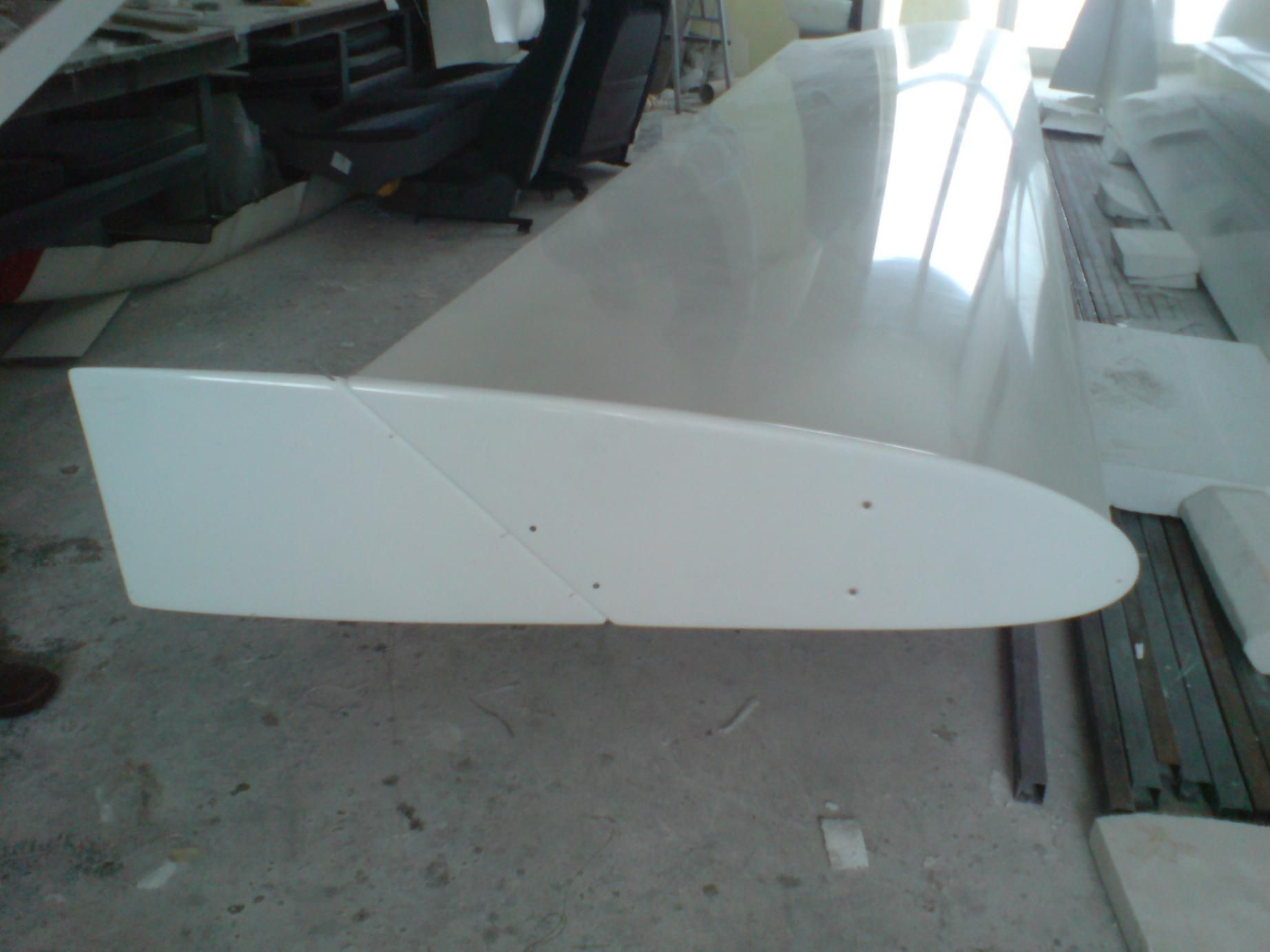

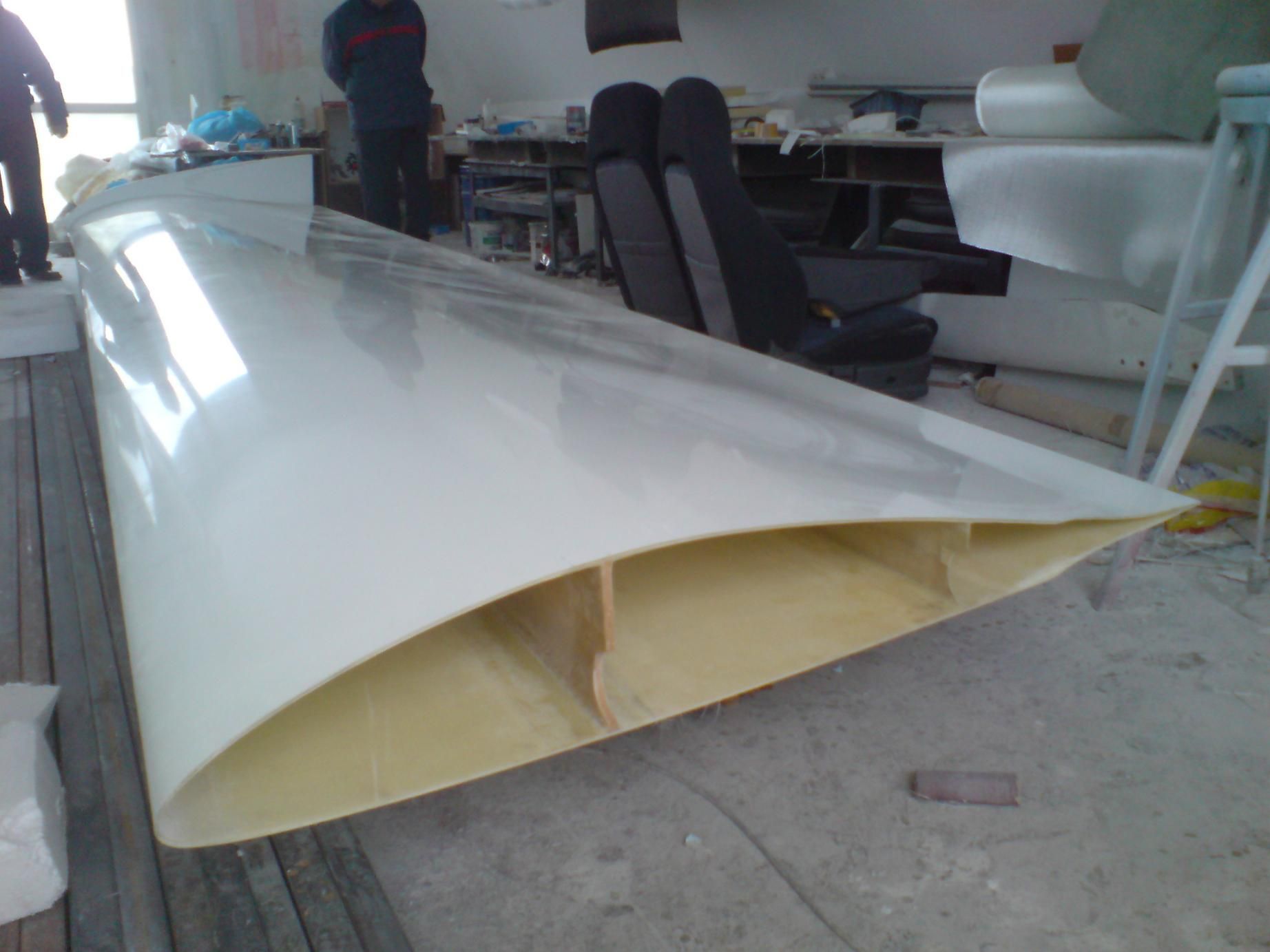

Хорошая работа. Это крыло уже летало? Сколько оно весит?
http://chomikuj.pl/BKB/Budujemy+BKB
=podrobnieje...
skos=13 grad.
horda=1,2m
polurazmah=6m \motoplanier\
vies prototipa\PARABEAM 3mm\=72 kg \snizim do ok.50\
-podobnoje krylo\dierievo+tkan\ lietalo na MDP.
nashe jestsho niet...no budiet na zakrytoj tieliezhkie.

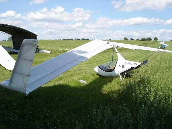

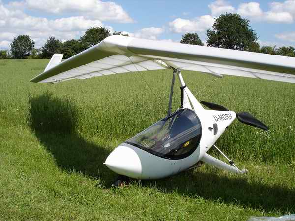

\na snimkie niemieckij IMPACT=katshiestvo poriadka 24!\
    29,8 КБ · Просмотры: 165
    38,7 КБ · Просмотры: 164
Дерево и ткань - это совсем другая песня и по конструкции и по аэродинамике, даже если профиль тот же.
На прочность испытывали?
Если это вес одной консоли, то это ОЧЕНЬ много. Да и для всего крыла тоже многовато. Тут о 115 кг и речи быть не может.
\na snimkie IMPACT=katshiestvo poriadka 24!\
Экзотика а-ля СВИФТ, это на любителя. Еще не планер, но уже и не дельтаплан. АЛ-12М/Алатус мне больше по душе.
