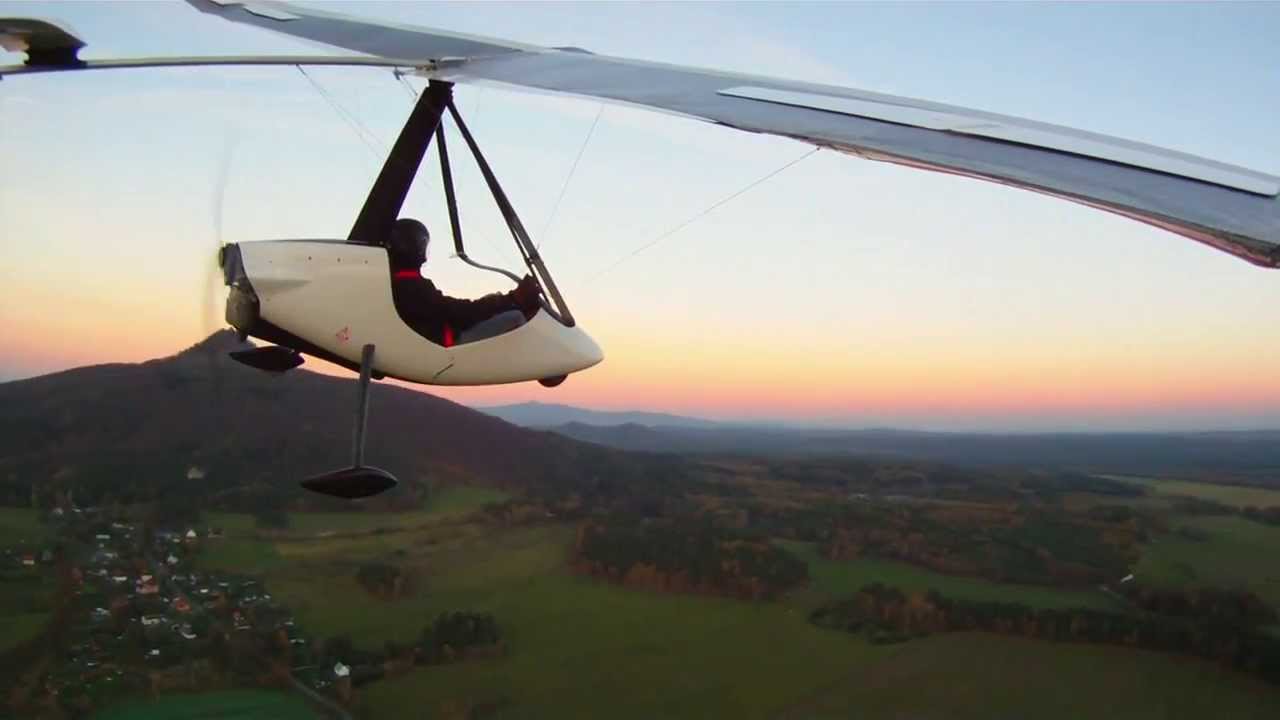

У Касперов же вроде управление по тангажу балансирное? Парашютирование у них - это да, весомый плюс. Но что-то я сомневаюсь, что крыло с неполным профилем (или как это там называется) будет на уровне жесткокрылов. Да и Каспер, на мой взгляд, всё же для полёта с двигателем, планер из него так себе. Как и Квиксильверы.

-крыло КАСПЭРВИНГ основано на каркасе МАНТА ФЛИДЖ,только
с побольше вершинным углом \154 град.\
-лётные качество было у него больше,чем у других,а после подцепили моторчик и получился мотопланер...
-если есть уменье,можно склеить самонесущие крыло как у БКБ1-А и получим мотопланер с качеством под 30,
при удлиннении всего 10!

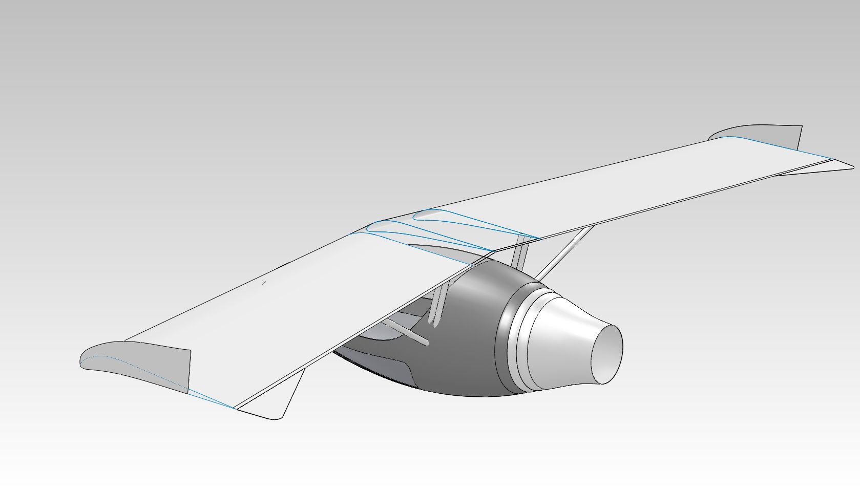

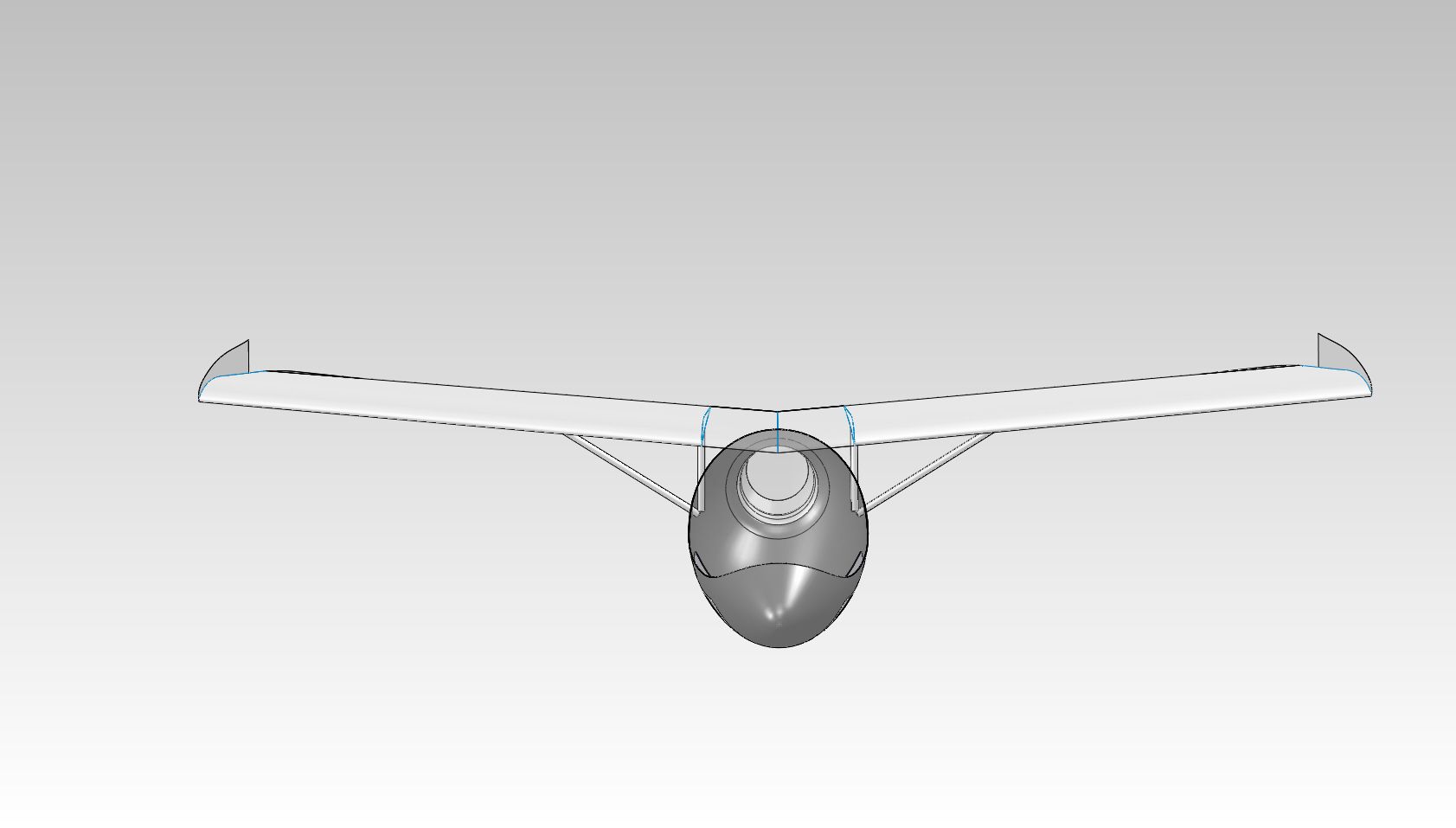

-я собираюсь дюралевый каркас покрыть вместо тряпки Сотовым Полипропиленом,вместо шитья=срывные заклёпки.
для лучшего обзора центроплан прозрачный из листового ПЭТ-Г.

henryk, очень круто, на самом деле! Я вот именно как-то так и представляю себе сверхлёгкую конструкцию, только с хвостовым оперением, типа Археоптерикса. Но бесхвостка позволяет выиграть в массе, поэтому если пытаться не выходить за 115, то самое оно!
А чем обусловлен выбор полипропилена? Он вроде сильно подвержен разрушению под ультрафиолетом, со значительным ухудшением механических свойств.
-Сотовый Полипропилен легче и дешевле СПК...если хотим летать подольше=покрытие анти УФ.но это эксперимент,может и не получится,хотя у него коэфф.терм.расширения меньше чем у СПК.
-хорошему крылу \КАСПЭРвинг\ ни хвост ни грива не нужны!

Ну ежели такие петли крутить - что угодно сломать можно  :~~) Для каждой конструкции есть непревышаемые параметры.
А вообще хорошее крылышко, кто ж спорит. Подвесить к нему что-нибудь обтекаемое с моторчиком - и будет отличный мотопланер для любительских полётов. А так как хвоста нет - удобно разместить спассистему.
Успехов Вам в постройке!
http://www.reaa.ru/yabbfiles/Attachments/impact_motorsegler_2_004.JPG
=L/D=24!

Закрутите крыло для обеспечения прод. устойчивости, навесьте шайбы для обеспечения путевой, интерцепторы для управления по курсу,  обеспечьте приемлимые х-ки управляемости и диапазон центровок...... 🙂, тогда и сравним. 😉
тогда и сравним.
-посмотрите на ветке про Летающие крыло КАСПЕРВИНГ...
Закрутите крыло для обеспечения прод. устойчивости, навесьте шайбы для обеспечения путевой, интерцепторы для управления по курсу,  обеспечьте приемлимые х-ки управляемости и диапазон центровок..."
-относительно классических безхвосток пишете правильно,
но к крылу Каспэра эти опасения не сильно относятся.
нпр.у планерка БКБ1-А при удлиннении 10 АК=29!
\имел допуск к пилотажу без ограничений по высоте !!!\
а у БЭКАС-Н соответственно 15 и 44.
=L/D=24!
