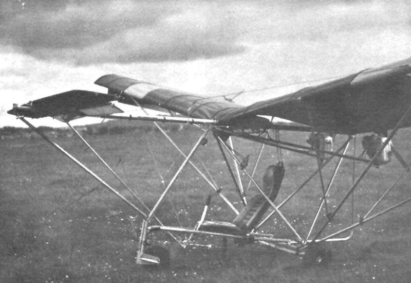

Французская конструкция. Пишут, что летала
Возможно только с помощью управляемого вектора тяги , движков то два ?! 😉
Нет. Скорее всего он по курсу управляется путем наклона стабилизатора в стороны. Как педальный Госсамер Кондор 1977 г.

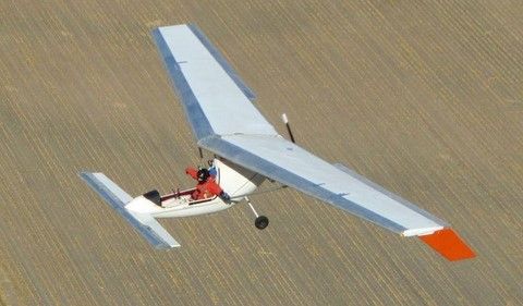

Выложу для инфы. Я строил утки - модели. Но с мотором в морде!!!
Что удивительно - установка на каждой модели была обычная и минимальная для такого веса и площади и если установить мотор не в морде - то полет был бы блинчиком без всяких возможностей 3Д.. Но мотор в морде - дал обдув рулям и все изменил к лучшему.
Управление стало простым и удобным и многое прощало.
Это первый.
Это второй. - Он еще тяжелее.
Так что кто первый на утке сделает мотор спереди - получит сразу более летучий аппарат . Я понимаю, что это архисложно..
