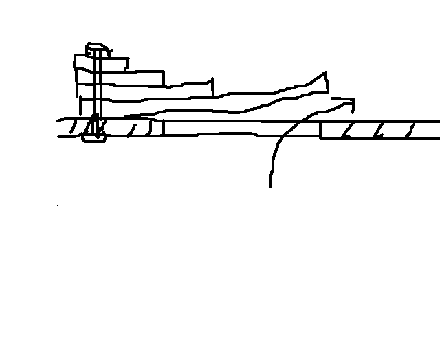

Владимир Александрович что думаете по:
1 Свободно - поршневой машине для утилизации энергии сжатого воздуха - подпитки ресивера  после расширения в основном двигателе если тот работает только на энергии впуска без расширения
2 Конструкция клапана пластинчатого по аналогии с рессорой для снижения момента инерции и лучшего затухания колебаний
Такие клапаны иначе называются полосовыми. В СПГГ впервые применены фирмой Форд. Клапаны показали хорошую работоспособность. Имеют малое мертвое пространство. Могут работать без резонанса при 2500 циклов в минуту и выше. Испытания подтвердили их  высокую прочность и надежность.
Я имел ввиду набрать из 2 и более полос нарисую
Имел ввиду такой клапан: + снижение момента инерции и гашение вибраций
      Клапан такой конструкции ни в коем случае делать нельзя. Жесткось возрастает с ростом угла отклонения прикрывающего лепестка, а его крайняя кромка даже у простого лепесткового клапана ударяется о седло с очень большими линейными скоростям. Здесь же линейные скорости удара будут еще выше. От крайней кромки всегда начинается разрушение контактирующей поверхности.
      Если в двухтактных двигателях, где перепад давления мал, тонкие и легкие пластиковые лепестковые клапаны работают успешно, то при перепадах в несколько атмосфер уже применяют другие конструкции - полосовые, двойные полосовые, прямоточные, тарельчатые и др. Они описаны у Шелеста,  у Кошкина, у Асеева.
     Полосовые и двойные полосовые проще по конструкции и имеют увеличенное проходное сечения при меньшем мертвом объеме. На них и нужно пока ориентироваться.
@ KV1237542
Клапаны подобной конструкции применяются в ПуВРД на впуске в КС, их ресурс чрезвычайно мал, хотя перепад давления невысок. Так что я согласен с Владимиром Александровичем. 🙁
     В полосовом клапане, как известно, клапанная полоска под давлением потока воздуха отходит от седла и прогибается посередине садясь на ограничительное дугообразное седло. Проходное сечение для воздуха имеет переменный профиль. При обратном ходе за счет упругости полоска получает начальный возвратный импульс и с микровибрациями на посадочной поверхности перекрывает сечение нагнетательного канала.
     В клапане с двумя полосками, функция прикрытия проходного сечения и упругая функция разделены между двумя полосками. Вторая полоска выгнута обратной дугой и своей серединой опирается на первую, удерживая ее в положении "Перекрыто". При нагнетании воздуха первая пластина отходит от седла, выжимая дугу второй полосы и равномерно открывая проходное сечение. Соответственно аэродинамические характеристики двухполосного клапана будут лучше, чем у однополосного. При обратном ходе пластин происходит более четкое перекрытие проходного сечения канала. Вибрация при посадке первой пластины на плоскость значительно меньше, т.к. первая пластина не нагружена движущими силами упругости и не несет в себе энергии возбуждения колебаний.
