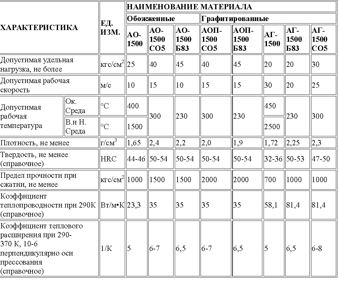

Да, много попадалось материала по всяким уплотнениям такого типа, с конкретными марками и свойствами в основном упоминается  силицированный графит

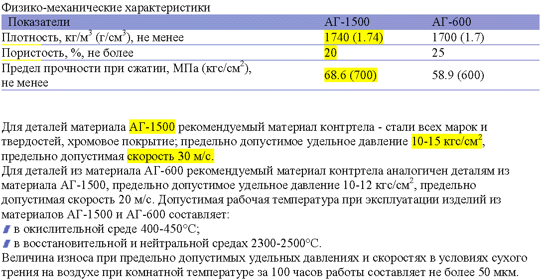

Конкретное подробное описание для работы на сухую есть только для АГ 1500 и что-то по электрощеткам

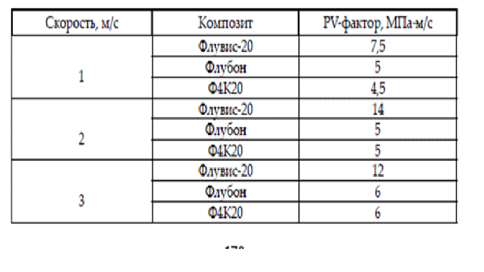

По фторкомпозитам: Флубон, флувис много конкретики
по термографиту не попадалось
    37,2 КБ · Просмотры: 300

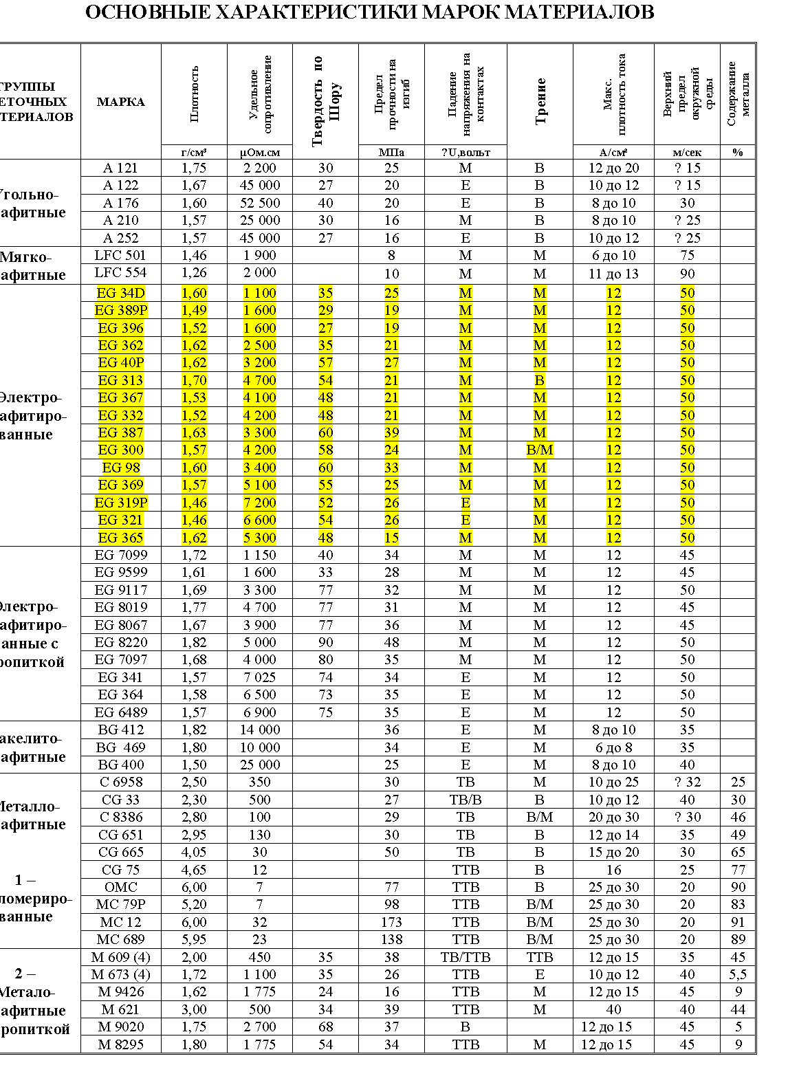

Щетки для примера, скорости хорошие
    76 КБ · Просмотры: 349

Думаю, фторкомпозиты, при впрыске небольшого количества дистиллированной воды для смазки тоже могут работать на больших скоростях, чем упоминаемые всюду 5м/с на сухую в компрессорах.
