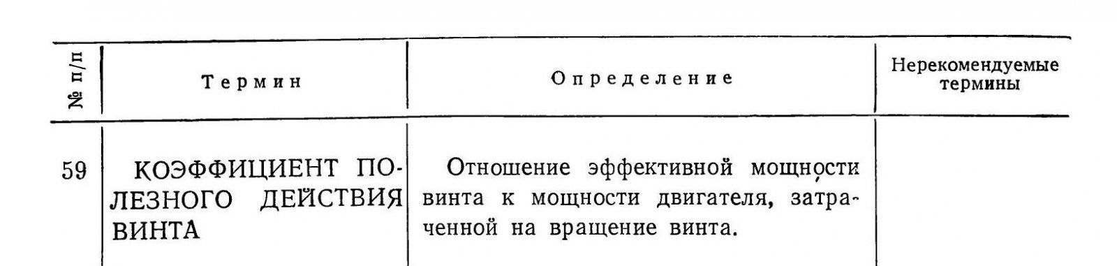

Вот для его оценки и был придуман неведомый вам "относительный КПД", который используют те, кто "в теме".
Странный Вы какой то.

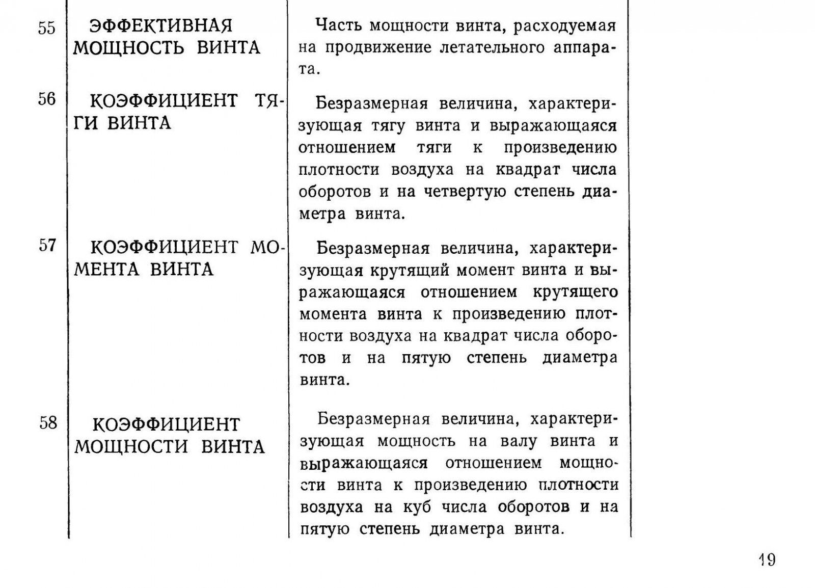

Само понятие КПД это одно единственное отношение мощности идеального к реальной затраченной мощности конкретного агрегата.
Не может быть КПД относительным относительно чего то кроме как относительно идеальному стопроцентному.
Не может быть понятия КПД для силы тяги, произведенной работе, пройденному расстоянию и тому подобному.
Можно говорить только на сколько то или иное устройство лучше или хуже в процентах или в разах по отношению к уже созданному ранее устройству,которое уже имеет не стопроцентный КПД, но это уже не КПД.

Понятие КПД это физическое понятие, и оно имеет только одно определение как отношение мощности идеального (без потерь) процесса к реальной мощности (большей) того устройства, КПД которого хотят определить.
Но может Вы знаете другое определение понятия КПД ???
Тогда представьте его в своем ответе.
