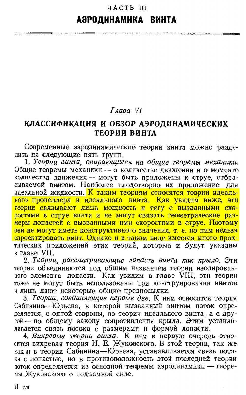

И в заключение, направление к книгам, к знаниям!
Особенно меня впечатлило вот это определение КПД воздушного винта.
Только не понятно для чего или для кого Вы это выложили?
Может Вы не поняли что я писал про КПД и про мощности?
Может Вам не понятно какие мощности упоминаются в этом определении?
Ну тогда откройте эту книгу и расположите её на видном месте, чтоб каждый раз вновь и вновь прочитывать содержимое.
Может хоть так дойдет до Вас смысл понятия КПД как воздушного винта, так и вообще само понятие КПД для любого устройства?
Меня просто потрясает Ваша бестолковость.

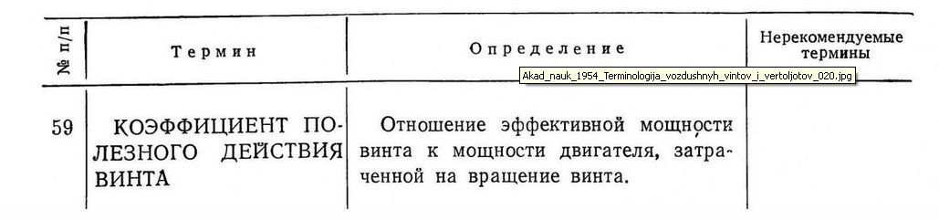

От бестолковости это ! (смех)
Отношение полезной тяговой мощности к потребляемой воздушным винтом мощности (эффективной мощности двигателя) называется коэффициентом полезного действия (кпд) воздушного винта

Складывается странное ощущение, что я веду беседу с ордами безграмотных.
Отвечаю по пунктам.
1. Идеальный винт может быть любого диаметра, но при вычислении КПД конкретного воздушного винта в качестве идеального винта берут идеальный винт того же диаметра как и сравниваемого винта.
2. Нет такого понятия как абсолютная идеализация. Идеал это уже предельный случай и других не идеальный не может быть в природе.
3. Нет никаких прочих вариантов идеального воздушного винта.

Объясняю по пунктам.
Есть понятие идеальный пропеллер. Это гипотетическое устройство, обладающее 100% КПД (продувающее воздух через "ометаемую" площадь, определяемую его диаметром), тяга которого рассчитывается из закона сохранения импульса.
Диаметр идеального пропеллера также (а не только реального) определяется мощностью и скоростью.
Идеально спроектированный и изготовленный реальный воздушный винт никогда не будет обладать КПД 100% не только из-за профильного сопротивления (вязкости воздуха), но и потому, что всилу реального его устройства разные сечения лопасти по размаху имеют разные окружные скорости. Сечения ближе к втулке винта имеют и утолщение и большие установочные углы "просто" потому, что на скорости при меньших углах сечения выйдут на отрицательные углы атаки.
Кстати на этих сечениях очень наглядно объяснять половину причины индуктивного сопротивления. :p
Поэтому лишь часть лопасти может находиться в наилучших условиях обтекания.
Всилу вышесказанного имеет место осевой КПД винта, который физически/технически превзойти невозможно.
Чем на бОльшую скорость при той же мощности рассчитан винт, тем этот КПД ниже.
И этот КПД можно идеализировать и считать как КПД идеального винта.
Дальнейшее снижение КПД винта связано с неправильным расчетом/проектированием и неряшливым исполнением.
Иногда это может быть связано с появлением "дополнительной" задачи винта, например, обеспечение поддува при организации ВП, из-за чего в угоду напору поступились диаметром.
Всё правильно.
С этим не поспоришь.
Только вот что такое полезная тяговая мощность?
У нас: Тяга винта на скорость полёта, а у Вас?
Это Вы ответили на мой вопрос вот этот: " Только вот что такое полезная тяговая мощность? "
Тогда возьмем такой случай.
Летит, значит, самолет.
Режим установился.
Воздушный винт работает так же в установившемся режиме.
По Вашему очень "умному" умозаключению надо силу тяги воздушного винта умножить на скорость полета.
Теперь выпускаем тормозные щитки и что? КПД воздушного винта падает?
А если выпустить тормозной парашют, Что станет с КПД воздушного винта?
А если самолет заякорить на взлетной полосе?
А если этот воздушный винт превратить в вентилятор для создания иллюзии ветра для киношников?
И во всех этих случаях воздушный винт будет развивать почти одинаковую тягу (плюс - минус), А его КПД будет меняться в широких пределах от нуля до какой то величины.
Но и это не все возможности поиздеваться над Вашими представлениями о КПД воздушного винта.
Давайте прикрутим этот воздушный винт к тележке и начнем катить эту тележку назад, то есть воздушный винт будет иметь отрицательное направление вектора скорости перемещения.
Тогда этот КПД превратиться в отрицательную величину.

Кстати, в приведённом мной выше сборнике терминов вообще нет упоминания идеального винта, как нет его и в разделе терминнов АП-35, ибо эта абстракция не используется ни на этапе проектирования, ни на этапе эксплуатации ЛА.
И в довесок, страница из книги проф. В.Л.Александрова "Воздушные винты".:geek:
Вы опять заблудились в своих трёх соснах.
Вопрос про идеальный воздушный винт возник по причине спора о КПД реального воздушного винта, а не по тому упоминают о нем в Авиационных Правилах или нет.
А Вы тут начали разглагольствовать на свободные темы не относящиеся к сути вопроса про те 100 %, относительно которых рассчитывают реальный КПД реального воздушного винта.
Что нибудь внятного по этому поводу сможете промямлить?
Или опять начнете измерять собеседника с помощью напильника которым Вы стругаете свои копии чужих поделок?
Прежде чем выкладывать свои безграмотные суждения о моих способностях, типа:
вы имейте в виду, что ваш оппонент сроду не решал практических задач винтостроения, так чтобы спроектированный (а тем более изготовленный) им винт имел заданные характеристики и использовался на ЛА.
Ознакомьтесь с моей программой расчета этих самых воздушных винтов.
Все формулы там доступны для понимания насколько у Вас примитивные понятия о процессах происходящих с воздушными винтами.
Но уверен на все сто процентов, что Вы не осилите то, что применено в моей программе, ибо знаний у Вас в этой сфере с гулькин нос.
Да и про идеальный воздушный винт Вы совершенно не в курсе для чего существует это понятие.
Так что зря Вы выложили выдержку из очередного учебника.
