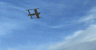

СВВП и конвертопланы с висением в режиме квадрокоптера и трикоптера
И ещё, наши умельцы помучились с подобной схемой, и забросили в дальний угол! Спрашивал у них, что и как
А у наших местных освоителей грантов из КНИТУ-КАИ уже летает такая авиамодель. И не только у них. 😉
По-моему, самая перспективная концепция с точки зрения получения быстрого результата (с маршевым ДВС конечно).
Я знаю об этом  🙂, но я о Новосибиржцах упоминал. И ещё, те кто даёт гранты -  :🙂 чаще ждёт результаты, а не предполагает, и тем более не перепроверяет весь путь рассчётов целесообразности(что порой бывает чаще "очень свойственно" даже для нынешних "грантоедов", с их громкими заявлениями 😉)
Позвольте несогласитья [smiley=happy.gif], как изыскателю РП-роторов 😉, получившему приемлемые рассчётные характеристики(расчёты покойного Карханова Ю.В.!), которые подтверждены на практике, снятые на видео, с описанием оного 🙂
А как Вам это на Ваш взгляд? :🙂 с РП- ротором, естественно! 😉 Надеюсь, понимаете откуда этот эскиз взят?
Не ставлю под сомнение перспективность Вашего РП несущего винта, но как следует из вашего же ответа в теме http://www.reaa.ru/cgi-bin/yabb/YaBB.pl?num=1580746214/14#14
у вас ещё много нерешенных вопросов по технике, [highlight]и это пока только привод НВ.[/highlight]
В вышеуказанном комбинированном аппарате же загадок в разы меньше, и в общем-то к непосредсвенному проектированию пилотируемого ЛА с предсказуемыми сроками готовности к испытаниям можно приступить прямо сегодня. 😉
К тому же, серьёзным достоинством я считаю возможность такого аппарата совершать взлёт-посадку как чисто "по-самолётному" , так и "по-вертолётному" в автоматическом режиме. Это-СВВП.

quadplane от Wingcopter для UPS Flight Forward
Американский оператор дронов UPS Flight Forward, подразделение курьерской компании UPS, заключил с немецкой компанией Wingcopter соглашение, подразумевающее разработку семейства беспилотников, которые можно было бы использовать для доставки различных грузов на расстояния, превышающие дальность полета традиционных мультикоптеров. Согласно сообщению UPS, новые аппараты будут созданы по схеме конвертоплана. (слово convertible я там не нашел, tilt-rotor то бишь поворотные винты - есть)
Конвертопланом называется летательный аппарат, выполненный по самолетной схеме, но имеющий поворотные воздушные винты. (поворотные крылья, обычно, или хотя бы хитрую механизацию крыла, ну да ладно) Такие винты при установке параллельно земле позволяют конвертоплану выполнять вертикальные взлет и посадку по-вертолетному, а в воздухе при отклонении на угол до 90 градусов — переходить к быстрому и экономичному с точки зрения расхода энергии горизонтальному полету по-самолетному.
Новые дроны для UPS Flight Forward будут разрабатываться на базе проекта, уже созданного Wingcopter. Это электрический беспилотный конвертоплан, способный выполнять полеты на скорости до 240 километров в час на расстояние до 120 километров. Аппарат способен летать при скоростях ветра до 20 метров в секунду.
Помимо разработки семейства дронов-конвертопланов компании также займутся сертификацией аппаратов в соответствии с требованиями Федерального управления гражданской авиации. Сроки начала эксплуатации новых беспилотников пока не раскрываются.
В октябре прошлого года Федеральное управление гражданской авиации США завершило сертификацию UPS Flight Forward в соответствии с требованиями части 135 авиационных правил. По итогам сертификации компания получила официальный статус беспилотного авиаперевозчика, которому разрешены полеты по всей территории США.
Внятную статистику по тоннажу и обороту за услуги по доставке дронами я не нагуглил. Только кругом запреты после аварий пиццевозов.

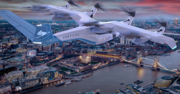

Как пишет eVTOL, перспективный аппарат с вертикальными взлетом и посадкой сможет перевозить пять человек: пилота и четырех пассажиров.
VA-1X создается по самолетной схеме высокоплана с V-образным хвостовым оперением. На крыле летательного аппарата будут установлены четыре балки, по две под каждой из консолей. В передней части балок разработчики разместят электромоторы с четырехлопастными винтами.
Винты в передней части балок смогут устанавливаться горизонтально для вертикального взлета или посадки и вертикально для быстрого полета по-самолетному. В задней части балок также будут установлены электромоторы с горизонтальными двухлопастными винтами. Они будут включаться при взлете и посадке и выключаться в горизонтальном полете.
Длина VA-1X составит 13 метров, а размах крыла — 15 метров. Благодаря своим размерам летательный аппарат сможет садиться на уже существующие вертолетные площадки. Грузоподъемность аэротакси составит 450 килограммов, а дальность полета — 160 километров на скорости до 240 километров в час. Аэротакси будет оснащено электродистанционной системой управления.
на рисунке видно, как задние четырехлопастные почти соосные пропеллеры "превращаются в элегантные" двухлопастные
