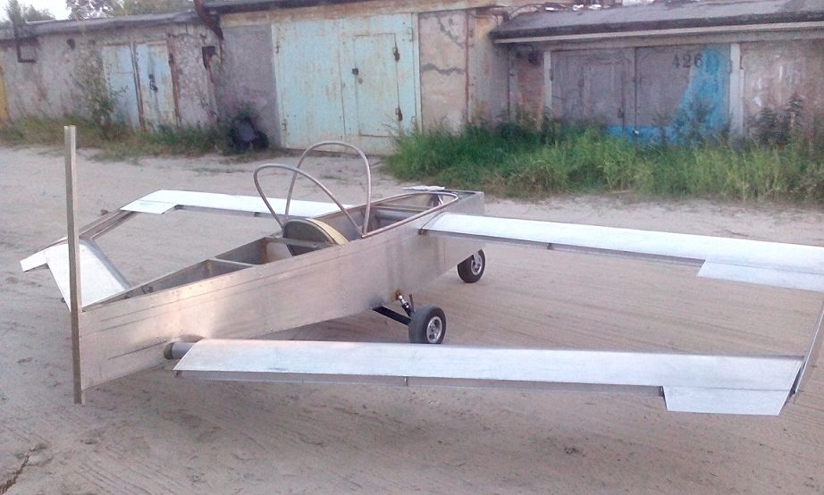

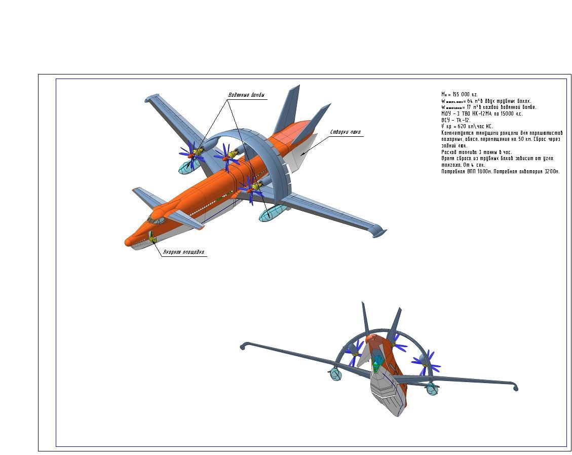

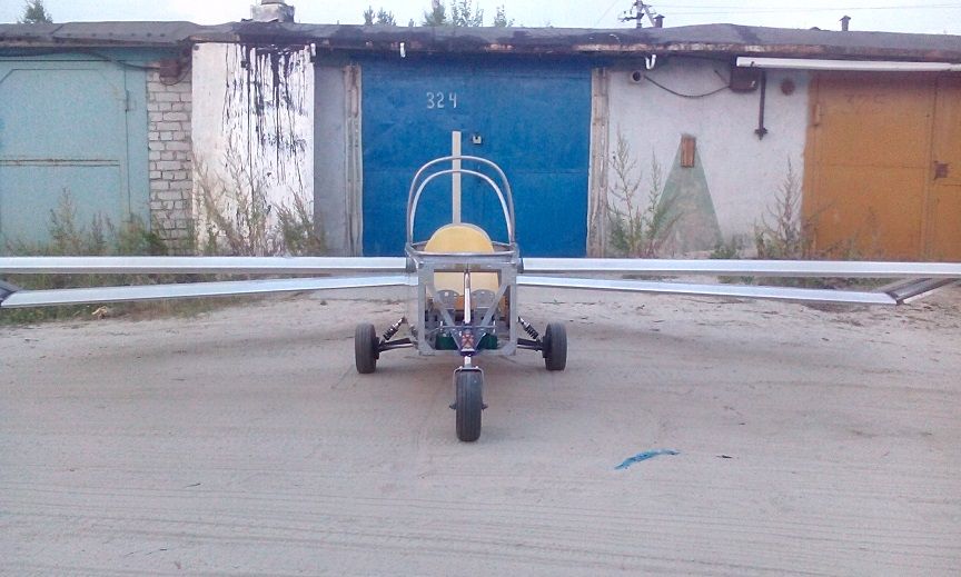

Тандем с замкнутым контуром крыла.
Клей фирмы Otto Chemie - Ottokol P83 . С прошлого лета лежали образцы склеенных кусков дюраля , температурный режим от -40 до + 33 выдержали нормально , разорвали образцы при помощи тисков и пассатижей , от дюраля не отклеился - разрыв только клеевого шва . На том и решили остановить выбор.

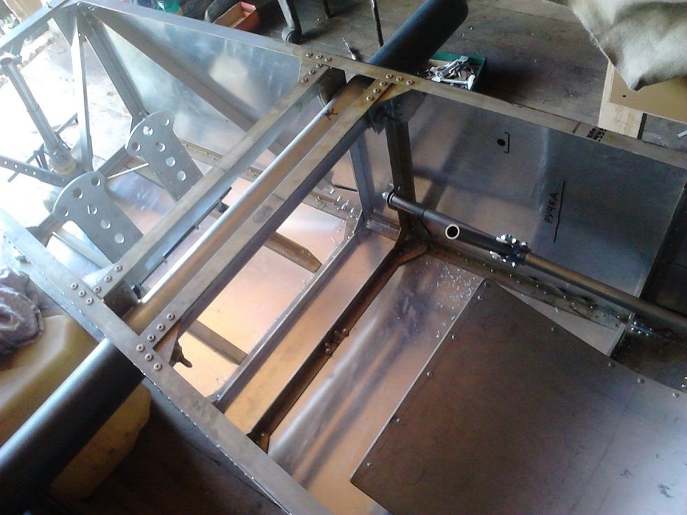

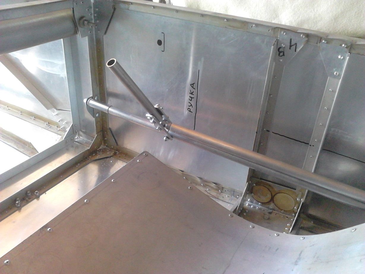

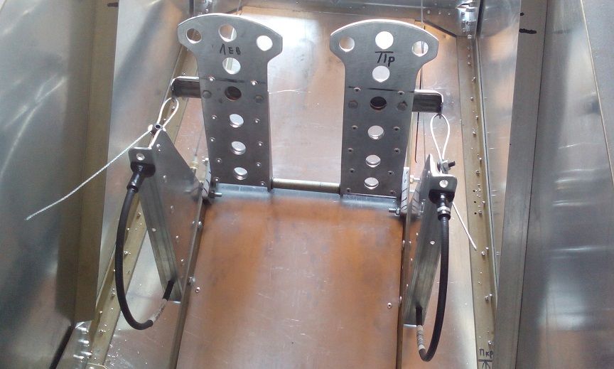

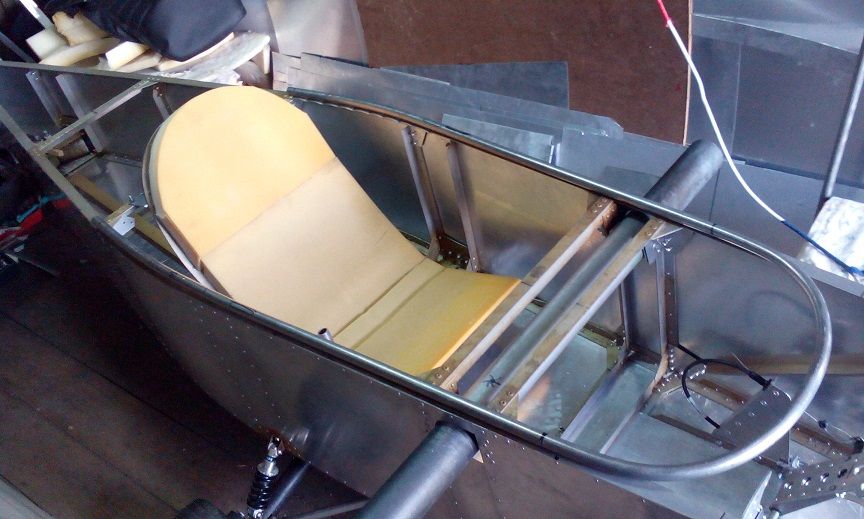

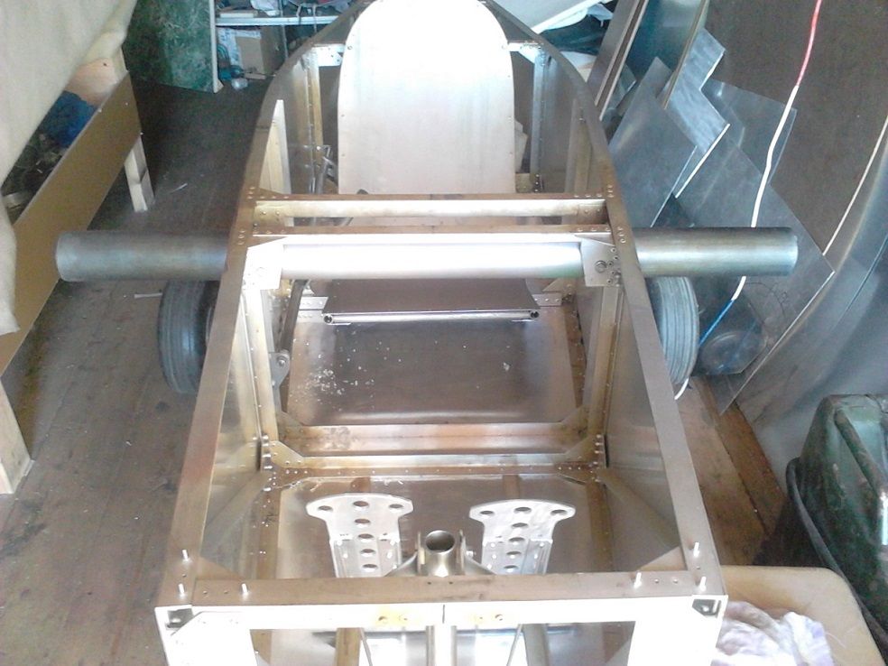

Пока едет посылка с клеем и амортизаторами , примерил органы управления  с чашкой сиденья.

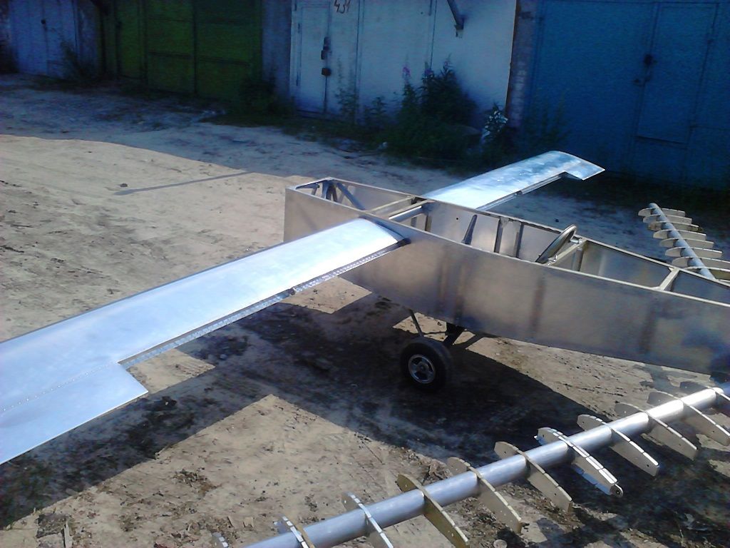

Постараемся на этой неделе задние консоли закончить. После займемся винглетами , всё состыкуем и надо будет нагрузить .
Задние консоли готовы под обшивку , дожди  сдвинули окончание работы по крыльям на три дня.

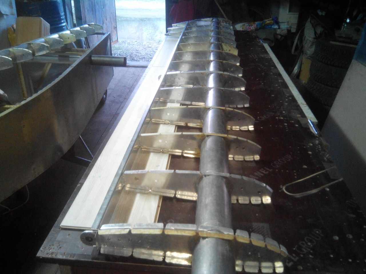

А что за грунт под этот клей используете? Такие системы, обычно состоят из обезжиривателя, протравливающего грунта, активатора и самого клея. Хотя у Вас и всё дублируется заклёпками, с производителем лучше не спорить. Саму поверхность перед нанесение клея, как подготавливали?

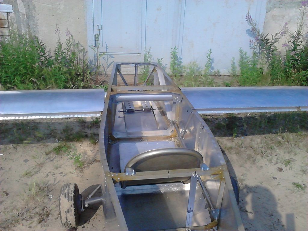

работа конечно аккуратная--молодцы!!!но рекомендую постучать по обшивке фюзеляжа пальцами--если громыхает как барабан ,то это очень плохо --так как при работающем моторе корпус будет резонировать как аккустическая колонка--вы там оглохнете!!!желательно кинуть по диагонали пластин ребра жесткости из алюминивого уголка :🙂
;D Постучите по RV. Хуже некуда. Только вот летают на нём не всегда музыканты.  🙂
Можно просто изменить характеристики барабана, уложив противошумный материал на внутреннюю сторону. Типа К-Флекс на клеящей основе. И десятки других. Материал не тяжёлый.  🙂

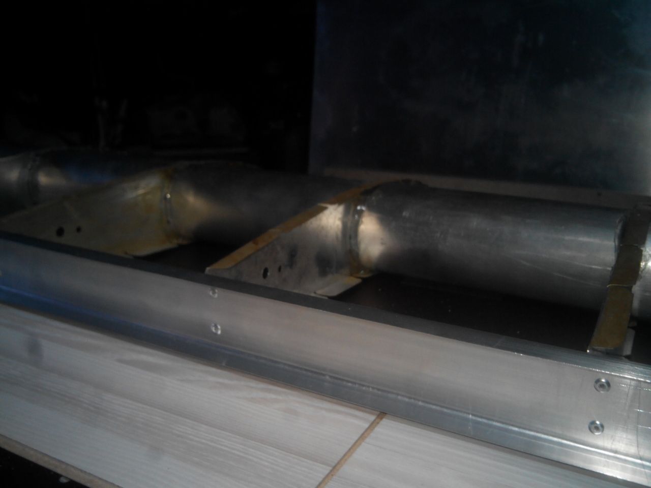

И ещё, размер и толщина трубы лонжерона какие?
Как к ней крепили нервюры - только клей?

     Как раз для этого клея не нужны грунты и прочие составы , производитель рекомендует наносить на чистую обезжиренную поверхность . Я пробовал склеивать загрунтованные детали - отрывается грунт от дюраля .Разные сплавы алюминия ,точно не знаю какие , но мягче чем д16т, матировал и обезжиривал только , адгезия мёртвая , как уже упоминал - рвется клеевой шов.  Мы с дуру  давай грунтовать все подряд - пришлось смывать грунт .   Может между делом склею образец и гирю подвешу , тогда можно будет подсчитать нагрузку .  Заклепки стоят в основном на крайних нервюрах и задней стенке крыла.
    Барабанит конечно. Нарежем уголочков -стрингеров из 0.5 дюраля и  приклеим по всем поверхностям внутри фюзеляжа - очень не люблю этот грохот. Думаю можно и пенопластовые брусочки приклеить и любой легкий  демпфирующий колебания обшивки материал.
Труба 75 *2 мм . Нервюры да , приклеены , но другим клеем - гибридным Р501.   Держит тоже отлично , но лучше использовать Р83.  Клей заказывал в Москве  : http://www.convent-centr.ru/catalog/klei-i-germetiki-otto-chemie?page=2
Где-то была закладка на паспорт  для клея , там все подробно описано по его применению. Думаю в интернете легко найти .
сегодня заднюю консоль зашили , и одолевает меня мысл , что зря я применил трубы на лонжерон . положил одно крыло на подставки по краям , встал посередине на него и видно как труба пружинит не так упруго ,как если бы это был тавр и двутавр.
