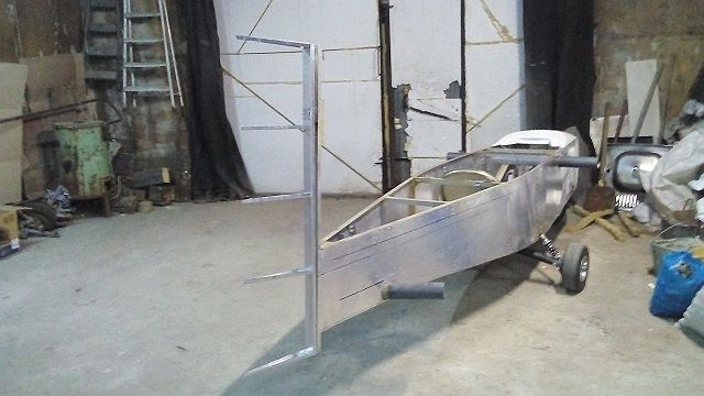

Тандем с замкнутым контуром крыла.
при правильной ценровки полетит--а если будут проблемы с взаимным влиянием  перетекания потока на заднее крыло --то всегда можно перенести подвес переднего крыла вниз  а заднее на верх :IMHO :~)лично мне нравиться ваш проект за изящность форм и простоту конструкции--а аэродинамика проявит себя при испытании :🙂

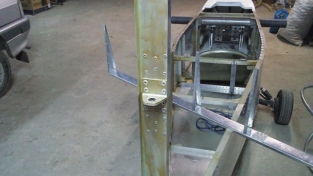

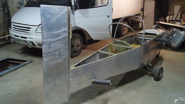

крыло можно крепить с помощью фланца закреплёного на лонжероне крыла и стянув их между собой, штыри остануться целыми
Так в том и дело , что на лонжероне закрепить ответную деталь  - ухо или фланец , не придумаю как. Надо чтобы внутренняя поверхность лонжерона была чистой без заклепочных и болтовых головок , иначе не надеть будет .

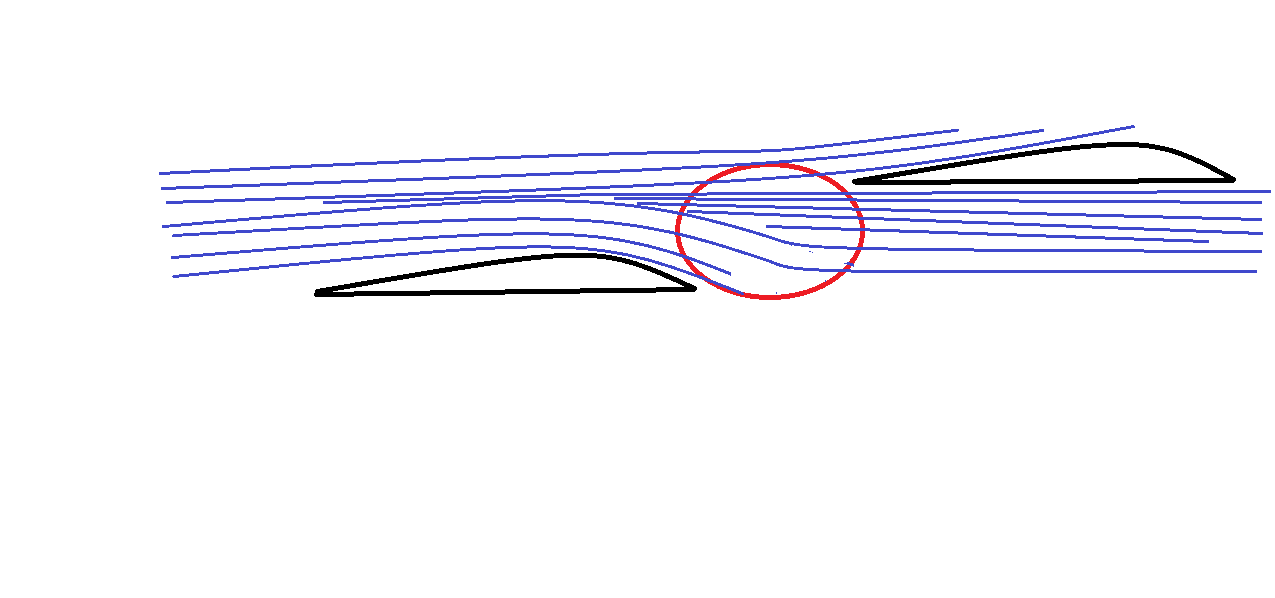

Даже если и будет замечено  какое то влияние , то мне кажется оно будет не таким значительным , ведь концы крыльев не образуют туннель . Скорей всего будет некоторое уплотнение в зоне обведенной красным

Да в конце концов , действительно если будут неудовлетворительные показатели в этой конфигурации , можно поменять расположение крыльев.
Но повторюсь , что модели при такой компоновке летали ооочень хорошо . Особенно нравился режим с выпущенными закрылками на переднем крыле. При одинаковой загрузке ( перегружал намеренно )модели классического высокоплана и тандема , очень трудно было при маневрировании  удержать высокоплан  на посадке не свалившись на крыло , тандем прекрасно рулился и не валился ни в какую. Варианты с предкрылками и прочей щелевой механизацией не в счет.

лично у меня устойчивый полет модели тандема во всех режимах получался именно при условии нижнего переднего крыла и верхнее расположение заднего ---правда без замкнутого контура 😎--а у вас может быть наоборот из за условия взаимного перетекания потока---главный критерий --это не затягивание в пике при определенных углах атаки :IMHO

Признаться я продолжительное время думал - какой конфигурации отдать предпочтение , обе они летают сносно  🙂.   В итоге выбор пал на эту.  Даст Бог - полетим:~) .
Во время экспериментов с моделями , если мне не показалось , я заметил что у самолета с  нижним передним( НП ) клевок глубже чем у аппарата с передним верхним( ПВ ).  И по тангажу  у ПВ в полете  волнообразный эффект отсутствует . Сравнительный анализ конечно не столь фундаментальный , а познания не столь глубоки чтобы  уверенно сказать в пользу того или иного расположения крыльев , тем более относительно классической схемы.  Но есть летающие  примеры  и почему  не  попробовать построить тоже подобный вариант , но своей чертой .

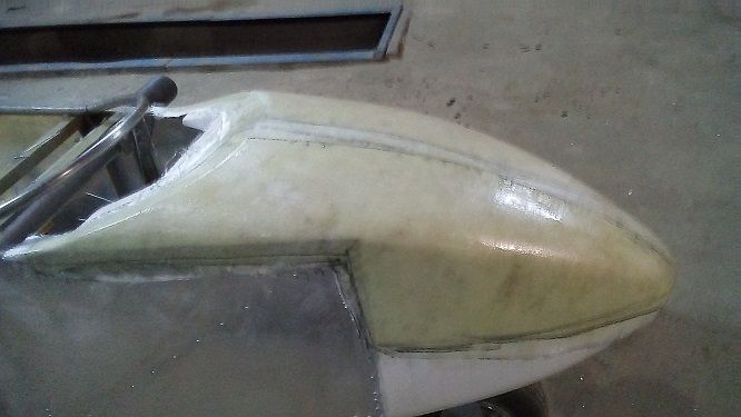

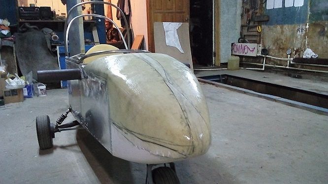

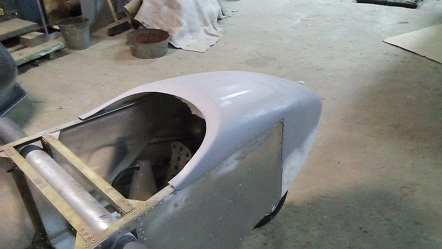

Роды продолжаются. Первый опыт работы со смолой - выклеил из четырёх слоёв стеклоткани верхнюю половинку носового обтекателя.

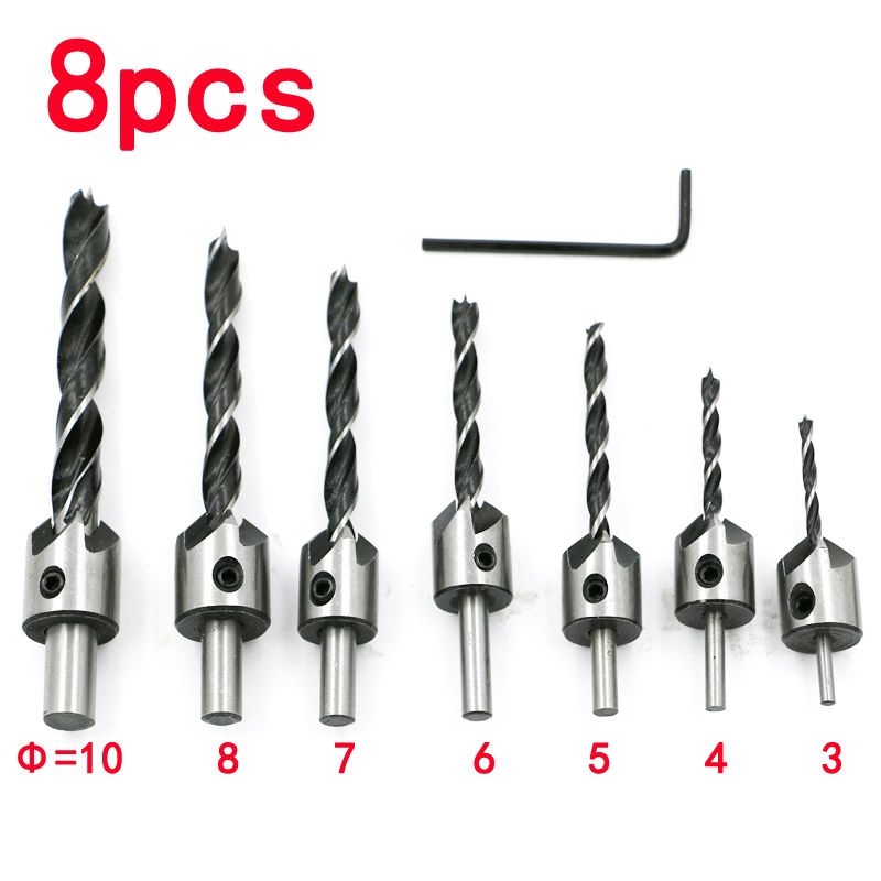

заклепай заклепками впотай, только для этого понадобится хитрый зенкер чтобы раззенковать под заклепку отв . внутри трубы.
вот такие зенкера, сверло вынимаешь, берешь гладкий штырь по размеру отв-я , всталяешь в отв-е и из нутри трубы крепишь зенковку, левыми оборотами зенкуешь
