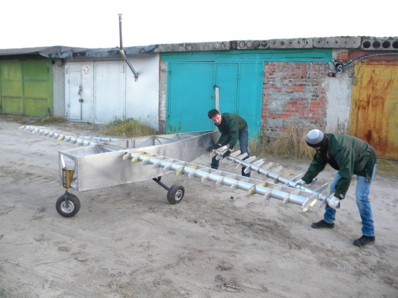

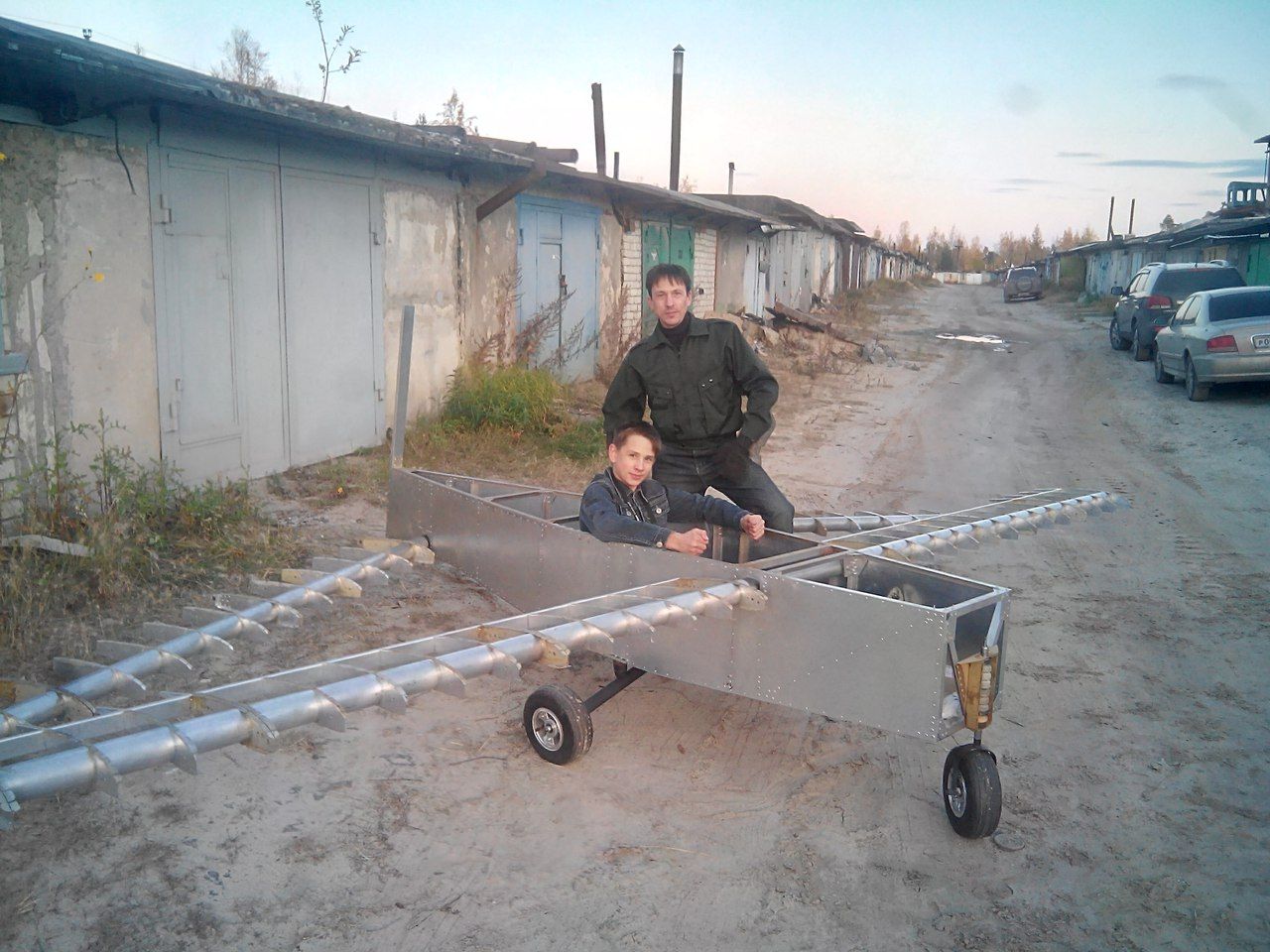

Приветствую всех любопытствующих и ожидающих. Приклеили нервюры к лонжеронам , в общем каркас крыльев готов под обшивку. Но почти весь сентябрь проболтались и не успеваем приклеить обшивку -холодно стало , ищем на зиму теплый ангар. Если найдем подходящее помещение , продолжим собирать и детально выкладывать информацию с фото , если интересно. Пока чертежи  внутренностей прорабатываю , да заказываем кое какие материалы.
    193,2 КБ · Просмотры: 219
    186,7 КБ · Просмотры: 205
да  время не растянешь, к сожалению...
вообще трудно успевать, все что задумано
но сделано у Вас уже немало, и надеюсь дальше дело пойдет легче 🙂

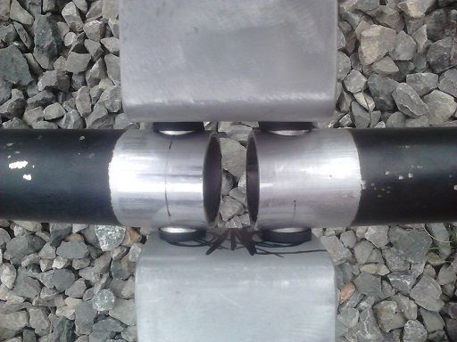

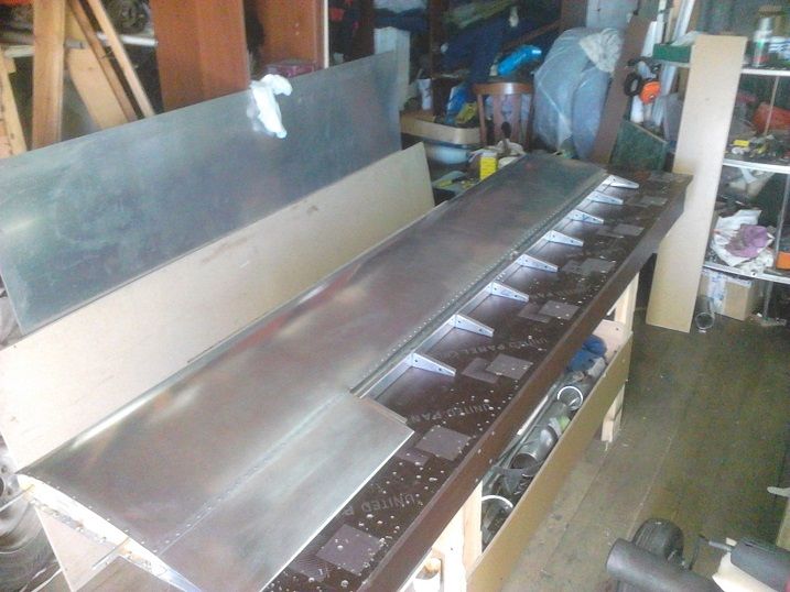

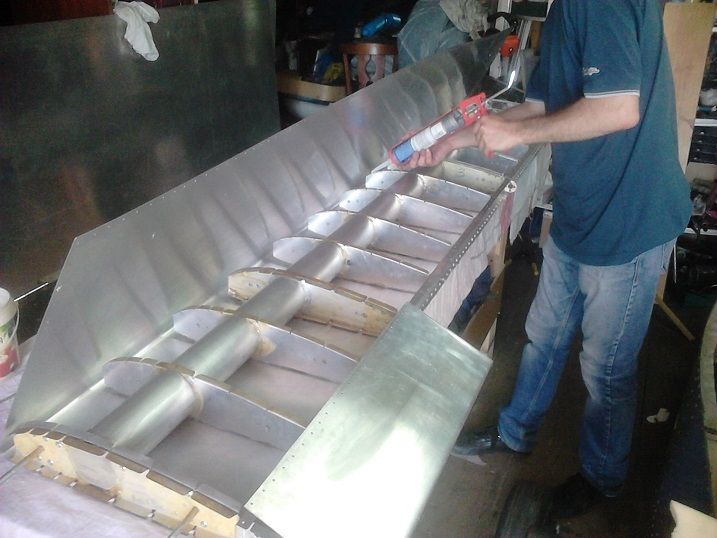

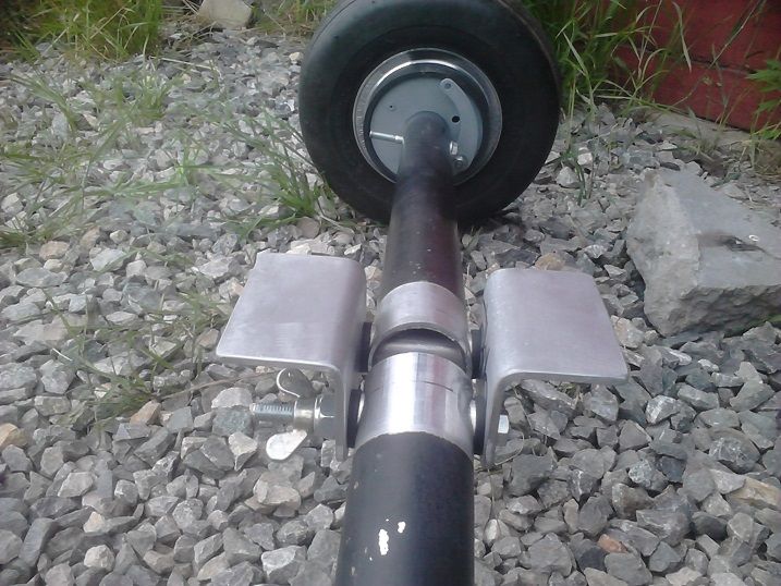

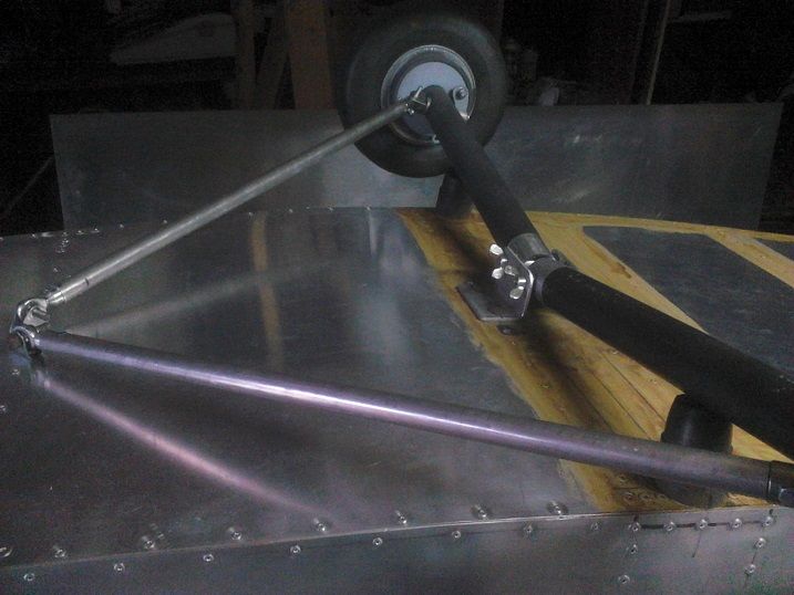

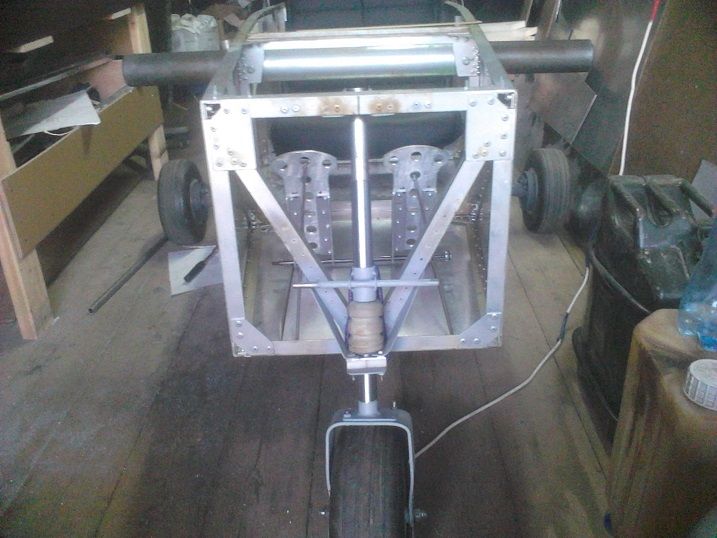

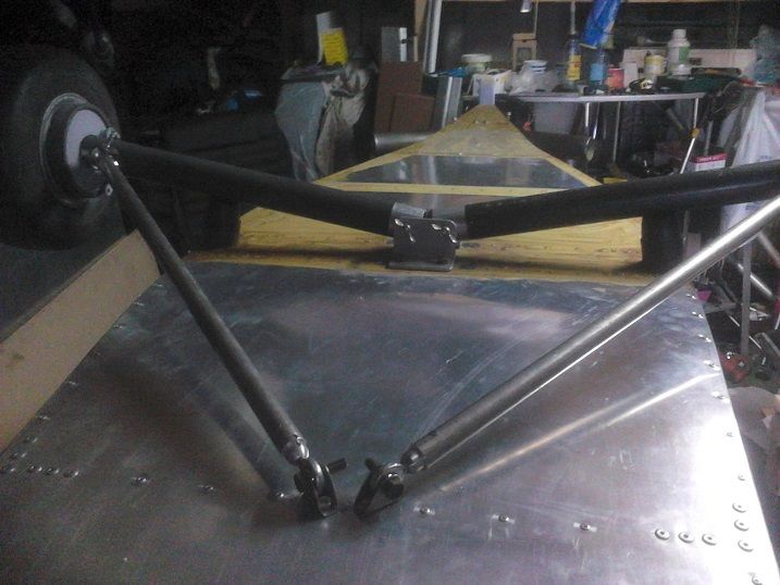

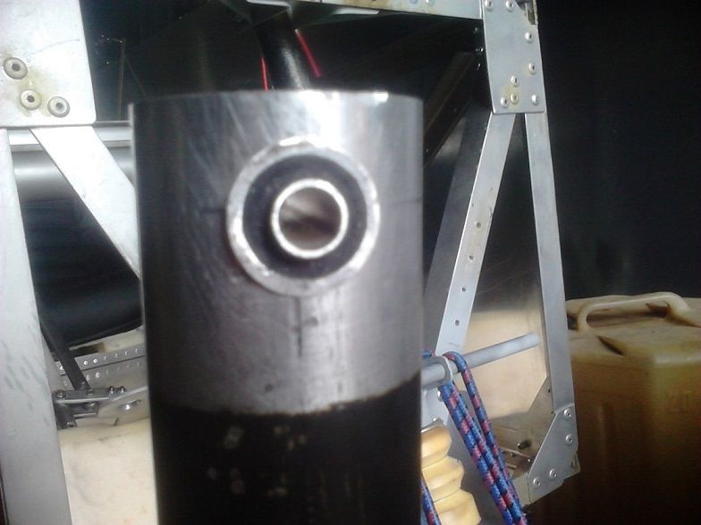

Продолжаем импровизировать . Переделали шасси - будет пирамидальное с амортизаторами. Собираем крылья , одно склеили осталось еще три , ждем клей.
    62,1 КБ · Просмотры: 205
    58,2 КБ · Просмотры: 210
    63,2 КБ · Просмотры: 201
    50,5 КБ · Просмотры: 181
    38,6 КБ · Просмотры: 204
    88,7 КБ · Просмотры: 215
