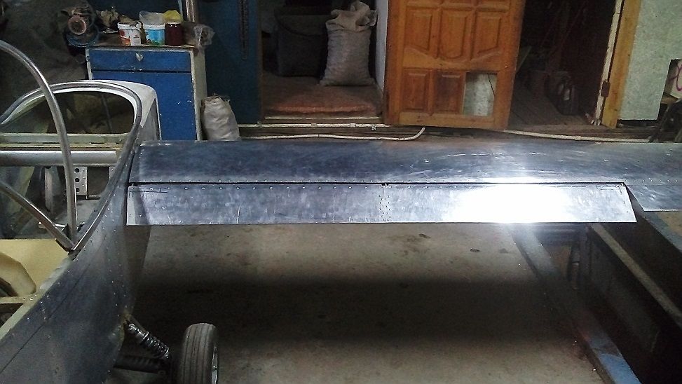

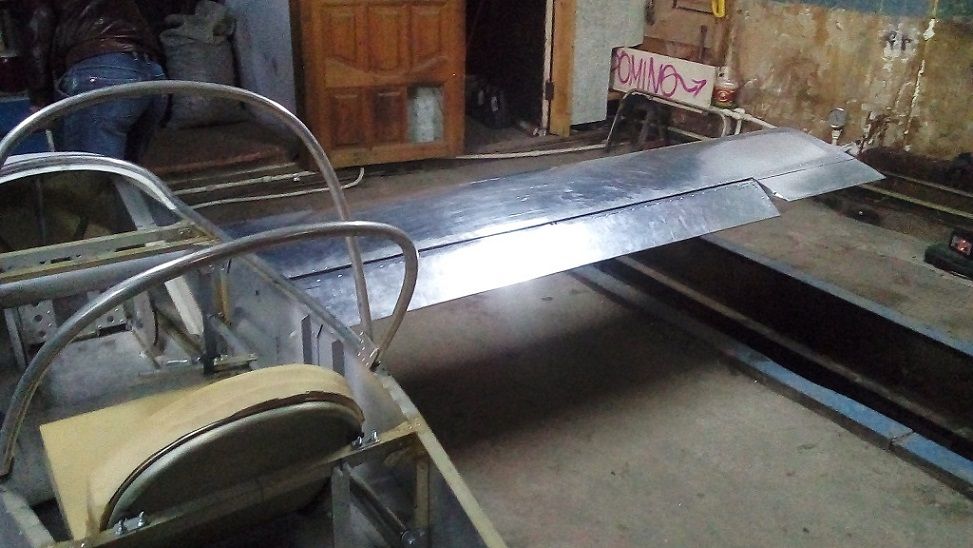

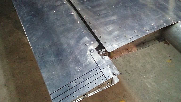

Сегодня сделал правый закрылок переднего крыла . Обшивку пришлось из двух половин склепать - листогиб короткий. Из-за этого , пока руку набил и отрепетировал последовательность действий, получилось чуть-чуть кривенько , и есть небольшой хлопун . Вроде не критично , но не люблю когда криво. Навесил как есть , отклоняется легко .

     Жесткость всей конструкции повышается в разы это да . Но не это главное , целью является достичь более дружелюбное поведение самолета в  широком диапазоне  режимов полета по сравнению с другими соразмерными аппаратами.
В отличие от некоторых сидящих,в том числе и меня (по некоторым ситуациям ,я отпущю эту горькую причину)Вы СДЕЛАЛИ ЭТО !Как  говаривал мой главный инженер, ВасьВась ,-нужно набить свою руку,чтоб не набили твою морду.... 🙂 ;D

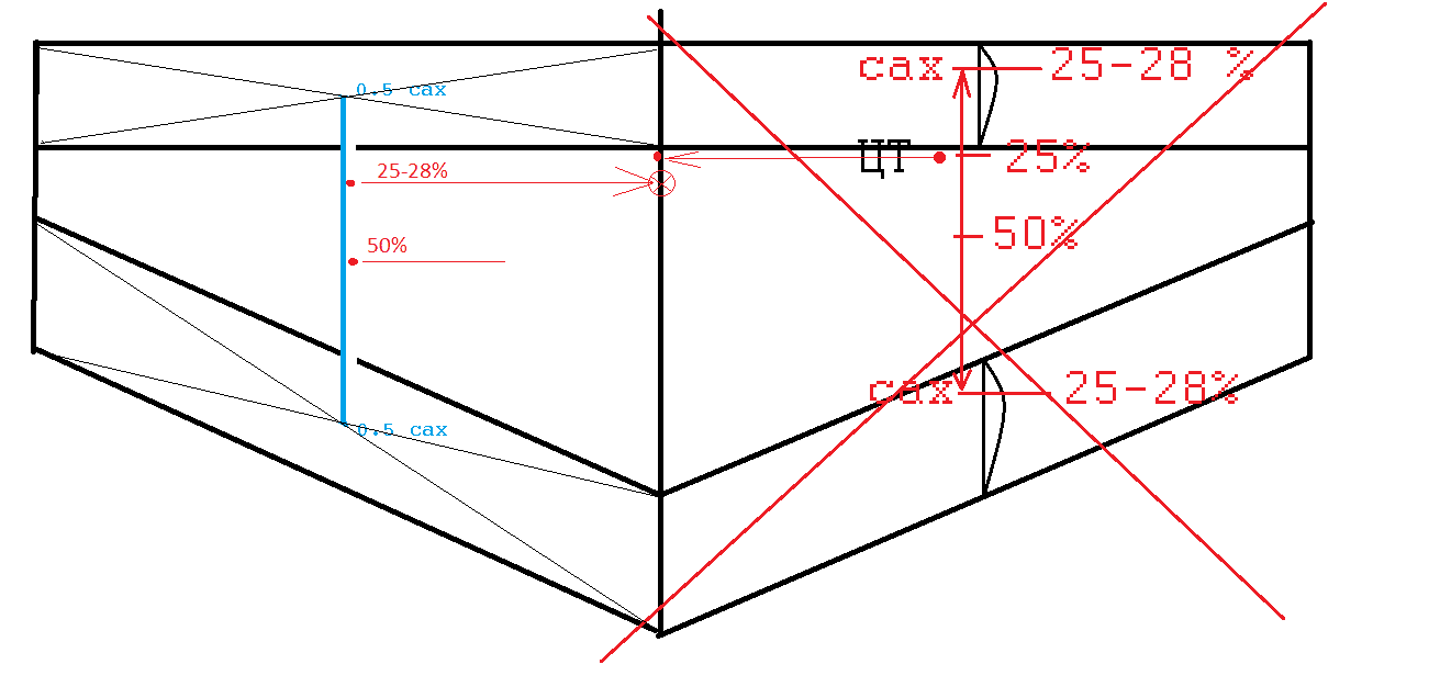

На том рисунке я ошибся.  Для такой конфигурации с двумя прямоугольными крыльями , такой расчет позволяет найти ц.т. почти точно , на моделях проверено.  .   Для остальных схем и крыльев разной формы ес-но надо считать по другому, да и аэродинамические особенности каждого аппарата так или иначе по своему откорректируют положение ц.т. .

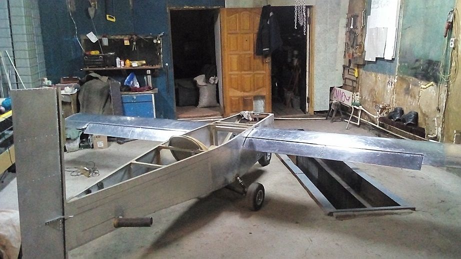

      Это вряд ли . Работы много ещё , дай Бог проводку управления  смонтировать к концу года. Так -то в виду отсутствия площадки в летнее время , есть желание выкатиться на лыжах по весне .

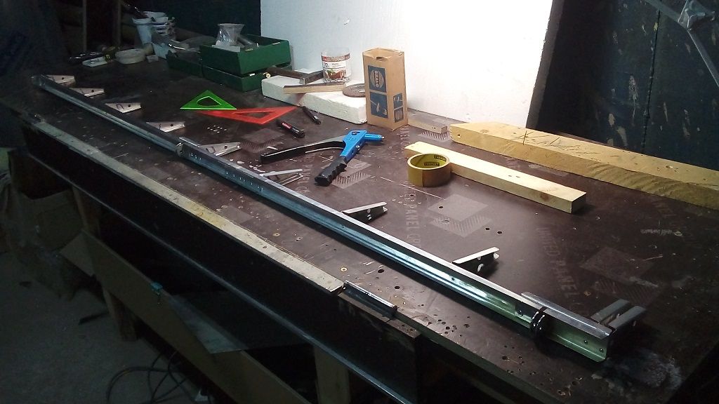

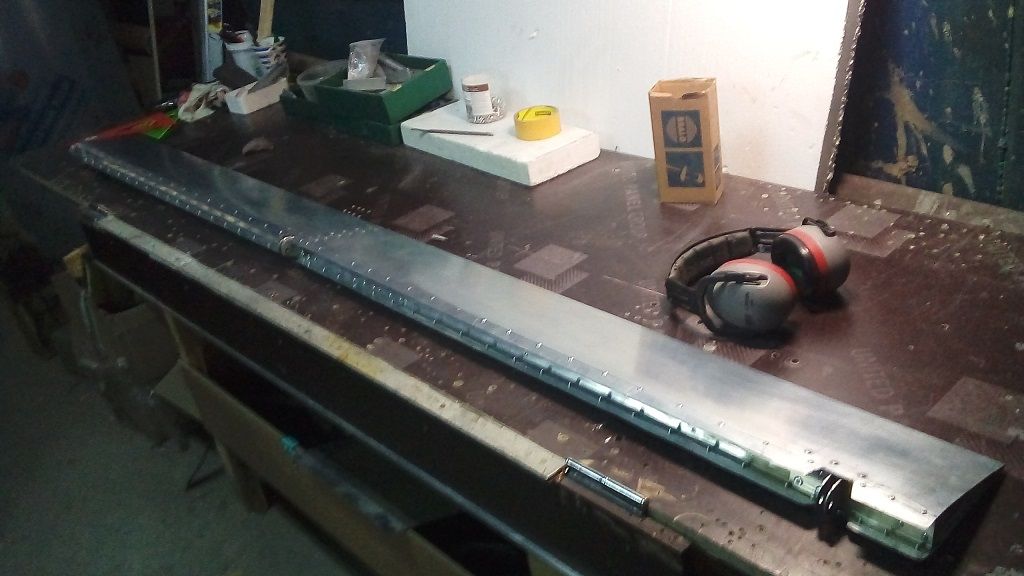

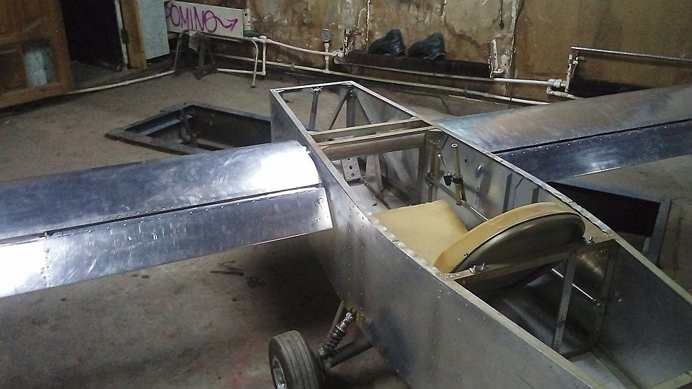

Сегодня закончил делать четвертый закрылок (элевон) . День перекурю и займусь тягами , качалками ....

а моторчики уже в наличии и обкатаны и какие ттх :-?
Хм. А с мторчиками пока не решен вопрос. Взор обращен на двигатели Влерия Рутковского,но совсем нет инфы достоверной по наработке его моторов. Участник форума Александр , владеющий самолетом Дар Соло купил у Валерия движек , но тоже молчит пока .
