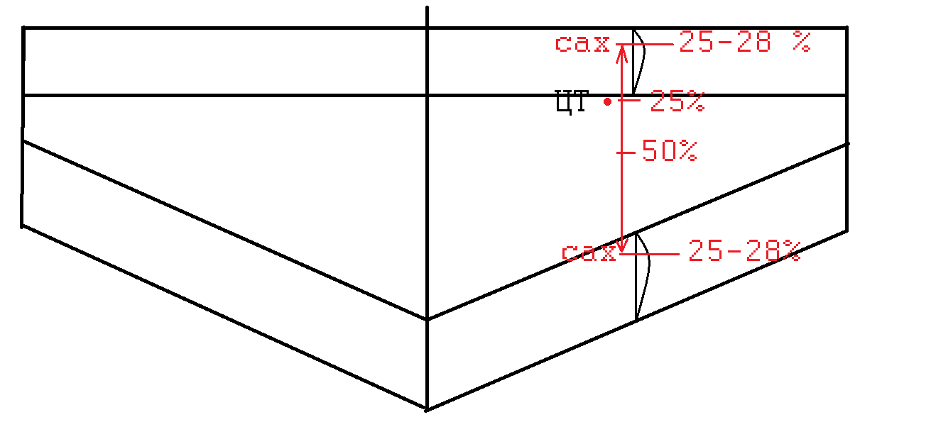

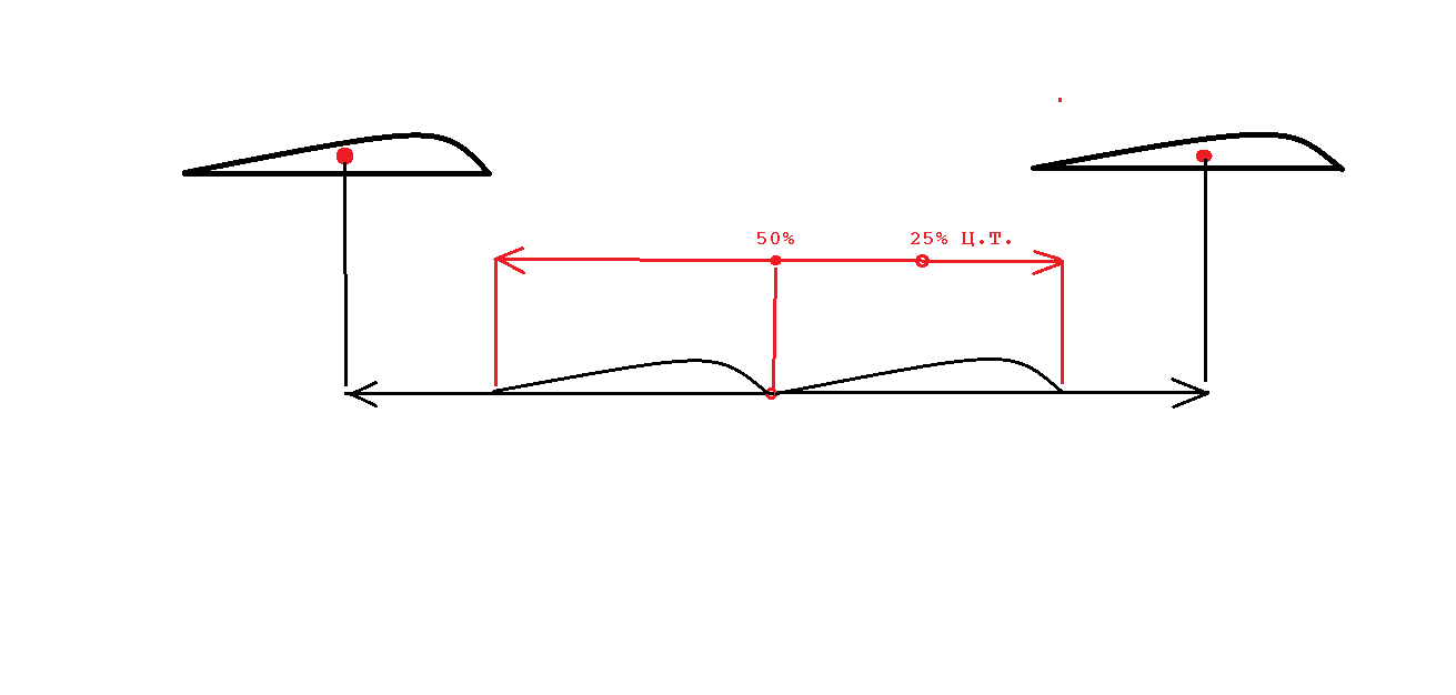

Подскажите, а где цт у подобных аппаратов? хочу ру модельку сделать ради любопытства 🙂
Так.
Нет, не так: основываясь на этой картинке, надо нарисовать среднюю хорду системы - ее длина будет равна сумме длин передней и задней, а середина будет располагаться в средней точке линии, соединяющей средние точки средних хорд ( при разных площадях переднего и заднего крыла - в точке, соответствующей отношению площадей крыльев).
Вот, примерно на четверти этой хорды и должен лежать ЦТ тандема.

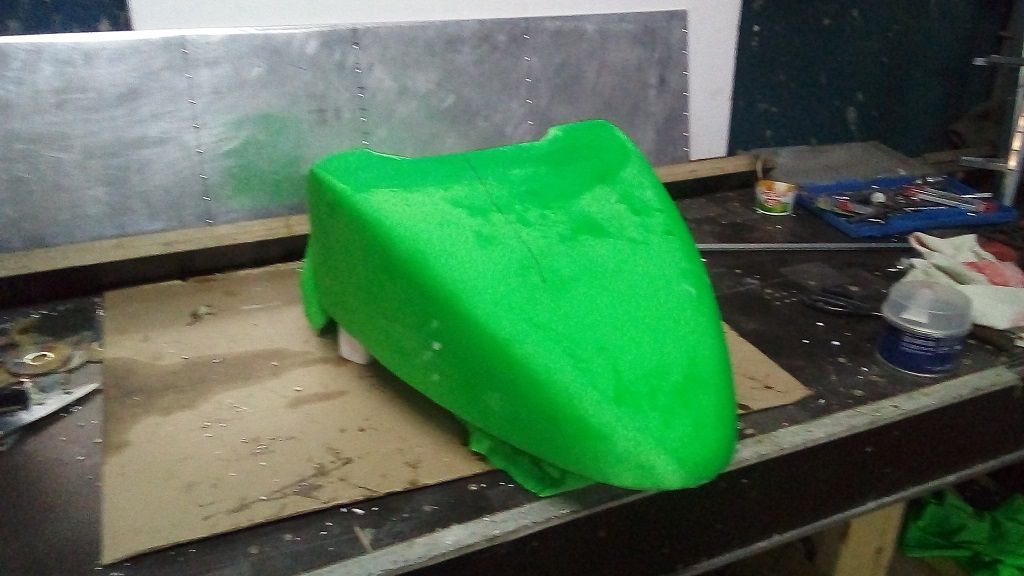

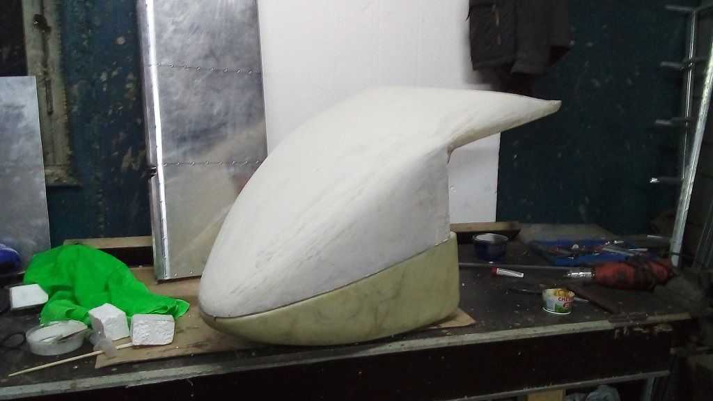

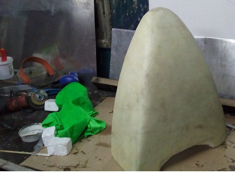

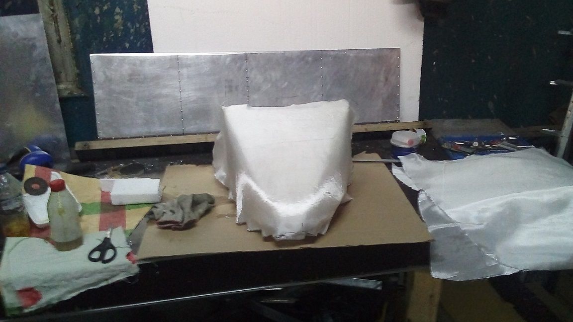

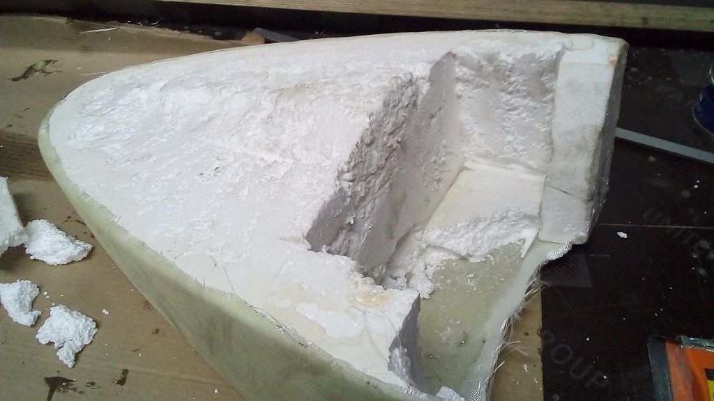

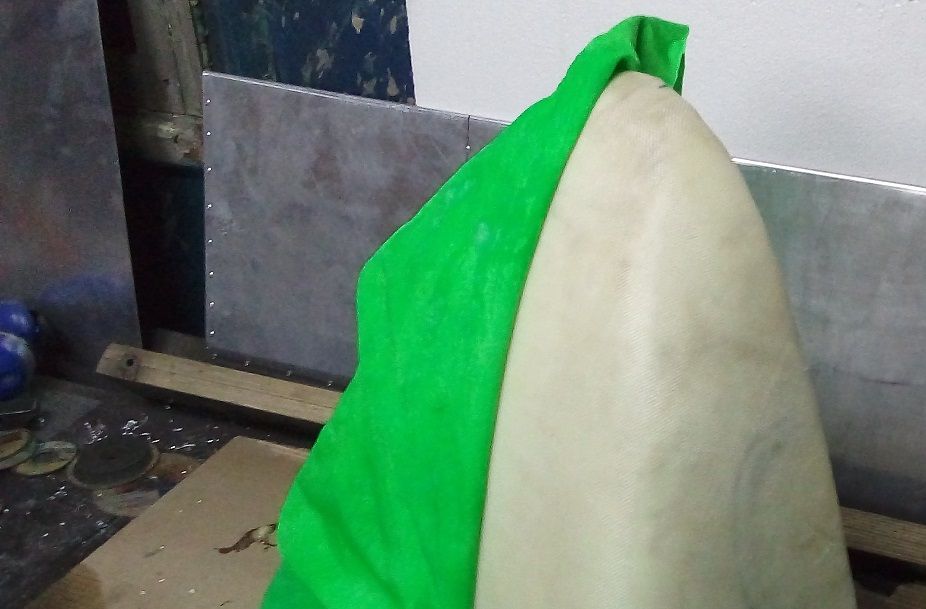

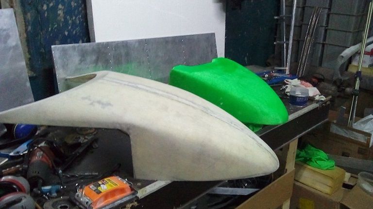

Нижнюю половину обтекателя выклеил с применением лайкры в качестве отдирки и для плотного прилегания стеклоткани.  Верхнюю половину выклеивал  просто так , ничем не прижимая и не обтягивая ,поверхность получилась не ахти , пришлось шпаклевать ну и шкурить в дальнейшем. Поверхность  нижней половинки получилась ровной без с равномерной пропиткой смолой.

Я так посмотрел на лайкру пока не отодрал её  и подумал - если бы была ткань потоньше то наверно можно было и не отдирать , и оставить как поверхностный и декоративный слой под покраску, уж очень ровненькая и гладкая она.  Лайкра которую я применил оказалась довольно плотной и толстой , другой не было в магазине.
Попробовал немного выскрести пенопласт - нормально удаляется. Послезавтра займусь этим делом , удалю пенопласт обрежу кромки и подумаю над тем , как осуществить отрывание закрывание одной из частей обтекателя . А может склею их и сделаю лючёк. Да и пора уже рулями заняться , проводкой управления , винглеты доделать.

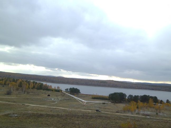

Нет, видео не снимал. Со слов пилотов ведет вполне устойчиво, но при посадке, когда заднее полукрыло встает на экран образуется пикирующий момент и утыкается носом.
может не стоит выбирать пенопласт из носового обтекателя--съэкономленная масса полкило!зато в крайнем случае обтекатель с пеноядром сработает как бампер --поглащая энергию столкновения 😉 повышает эффект пассивной безопасности :~)
Хм мысль хорошая , но я в носу хочу рамку сделать под аккумулятор или балласт , да и полосу соединяющюю половинки надо как то пустить. Иии , после этого можно и запенить свободное пространство , мало ли что :-?
правильно--- акку в теплоизоляции всегда предпочтительно--так как оптимальная рабочая температура электролита 40 гр С 🙂
