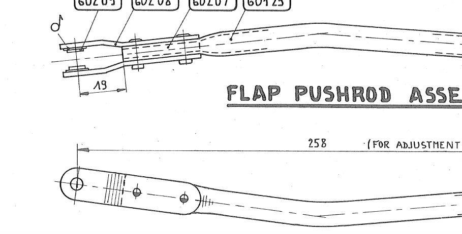

Фрагмент тяги флапперонов Кри-Кри - чем зафиксированы пластины не знаю , указаны  отверстия 3.2 . Похоже на полнотелую заклепку.

Почему не расклепать их 5- 6 мм стальными или из нержавейки "пистонами" из трубки?
Даже в заклепочном шве обычно, по обоим концам ставим по болту. Дело в том, что болт работает иначе, чем заклепка и стягивать пакет болтом более грамотно. Вообще, при количестве один-два, практически всегда целесообразнее применить болты.

Ответ - Полнотелые заклёпки диаметром 3.2 мм.
           внутрь сплющенной трубки вставлена пластинка.
Всё просверливается и клепается цельными заклёпками.

Насколько мне удалось разглядеть - пластинки вильчатых наконечников установлены, каждая, на двух болтах.
Владимир Павлович , уважаемый,  извольте взять свои слова назад  ( ерунду писать изволите). Тяги не допускается склёпывать вытяжными заклёпками , даже и 4.8 ,алюминий разобьётся и  обязательно дадут люфты ..

Что касается данных тяг на кри-кри то они клепаются цельными
заклёпками.
На кри-кри многие узлы перед склёпыванием проклеиваются.
Иногда клёпка ведётся на сыром клее, а иногда после полного высыхания.
Прсто клей немного усложняет процес. Зачистка и обезжиривание деталей. Аккуратная работа. Не "лапать" жирными руками... 🙂

Послушайте, уважаемый. Вы уж как-нибудь разберитесь с внутренней логикой: цитируете меня про два болта, а пишете, что не допускается склепывать вытяжными заклепками... Какой-то непонятный поток сознания. К тому же : кем и для чего не допускается - не поделитесь ли источником, чтобы был предмет разговора, кроме невнятных домыслов. Что и как разобьется, если не превышен предел текучести? А тяги управления Ан-2 не припомните ли: чем на них наконечники крепятся к трубам тяг?
Спасибо вам Владимир Павлович , спасибо Игорь . Собирая тяги на вытяжных я понимал , что будет "резать глаз" , т.к.  в учебниках все разжевано - только следуй. Но прежде чем решиться на соединение вытяжными алюминиевыми ( есть у меня  и из нержавеющей стали заклепки ), я склепал две 2 мм дюралевые  пластины  одной  4.8 заклепкой , удалил стальной стержень и попытался этот пакет ослабить и  разорвать . Одну пластину зажал в тисках за другую взялся пассатижами и стал курочить по всем направлениям . Попытка ослабить  соединение  на срез  периодическими рывками , меняющими направление , не удалась - заклепка не ослабла и сидела туго . На отрыв дело пошло веселей , только заклепка стала ослабевать вслед за изгибом пластины , т.е. пластина работала как рычаг и отрывала шляпку заклепки с одной стороны  - что вряд ли будет иметь место  в нормальной рабочей конфигурации наконечника . И это  только одна заклепка  на односрезном соединении и усилиях  больше 100 кг.
Пистонами из 8мм, кажется,  стальных трубочек по две шт на один наконечник и что? Это имеет какое нибудь отношение к вытяжным заклёпкам ?

Имеет - полное. Почему - напрягите моск.
