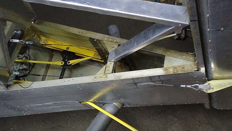

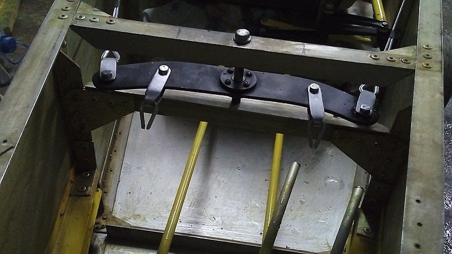

Испытания тяг молотком дали повод оставить их так , как сделал изначально. Зажимал тягу в тисках и бил молотком по ушкам в продольном направлении . Хоть как -то ослабить клепаное соединение удалось после изрядного смятия самих пластин , но даже в этом случае люфт был тугой и , т.е. пластинки не разболтались , а туго смещались под ударами молотка. Надо аккуратно разобрать соединение и посмотреть что произошло - разбились отверстия или заклепка уковалась , или и то и другое в сумме. В общем загрунтовал , покрасил и установил как есть. В дальнейшем , если будет резон , то некоторые детали все равно стоит изменить .

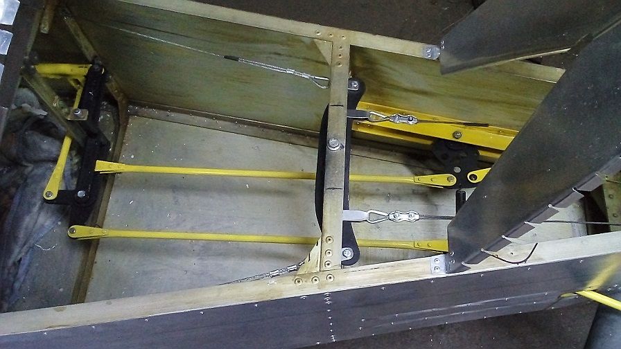

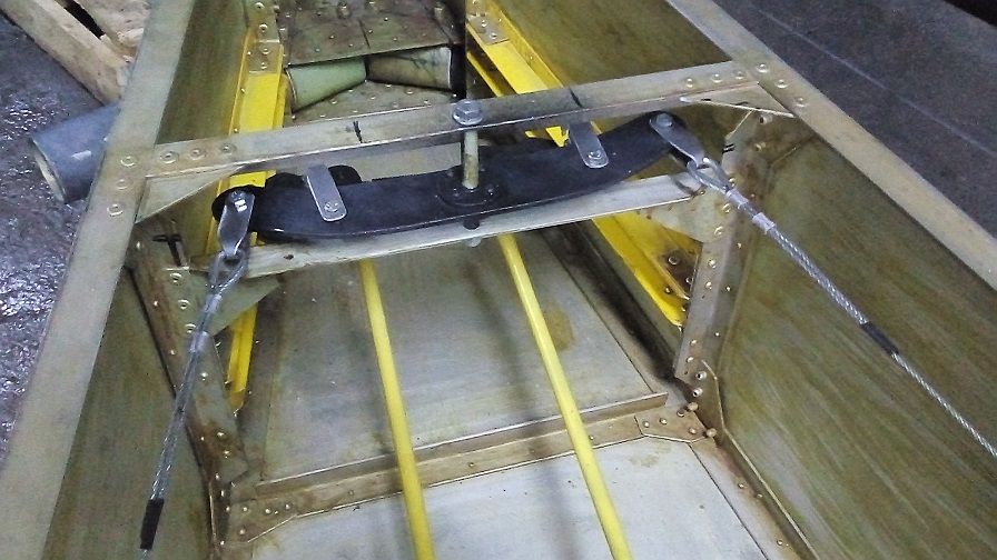

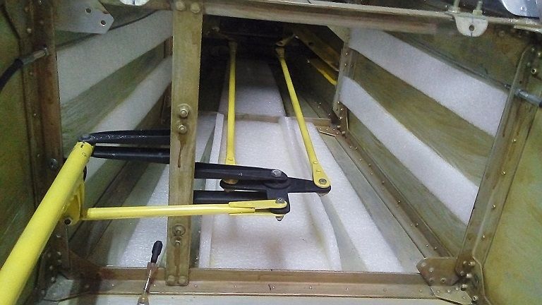

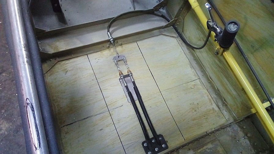

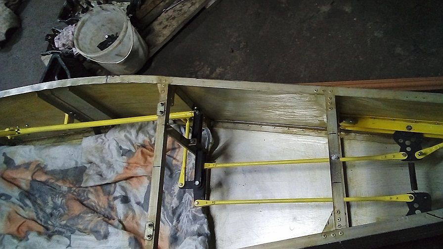

Проложены тросы руля направления , система управления почти готова. Можно приступить к гаргроту и остеклению, не забыть бы к обшивке стрингерочки криклеить чтобы не барабанила.

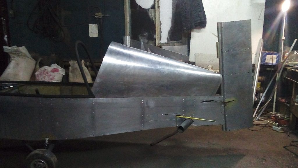

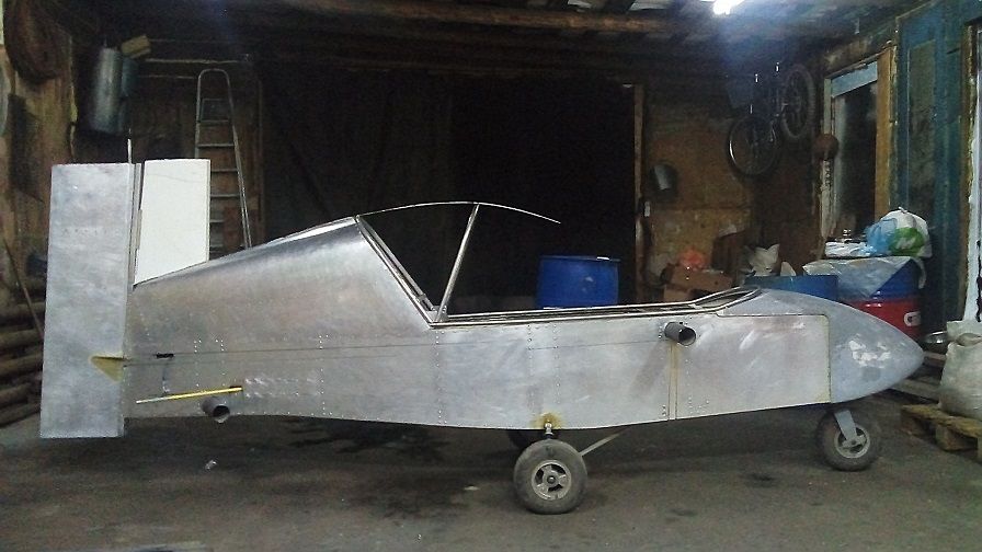

А  руль направления не низко? Угол взлетный/посадочный на крыле получится?
А в общем молодцы, аккуратно получается. Хороший темп постройки.
Спасибо Петр . Низковат, да . Это я с шасси накосячил , в районе основных колес  получилось на 5 см. ниже . Установкой лыж доберу недостающие сантиметры , по снегу побегаем, а дальше что нибудь решу . Можно было и побыстрее строить , но руки две , голова одна - просчеты присутствуют и приходится по несколько раз переделывать то одну деталь , то другую.

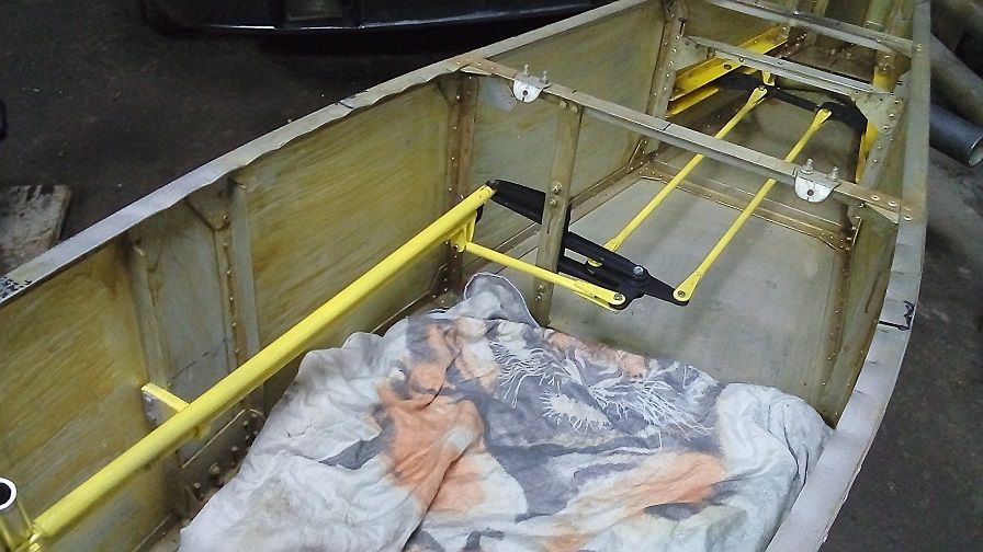

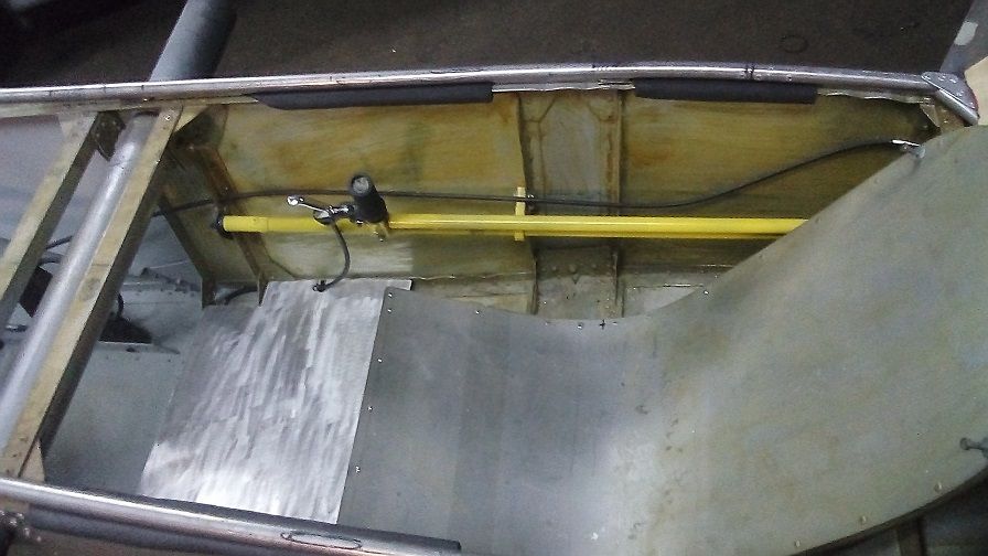

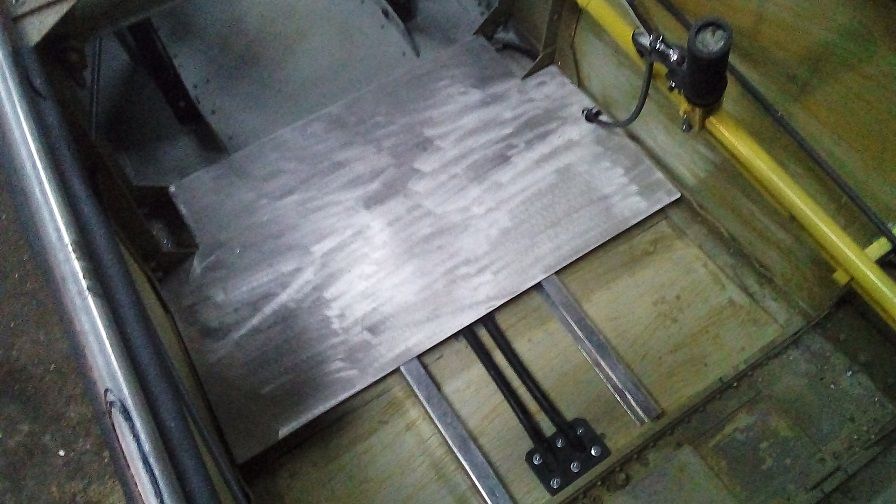

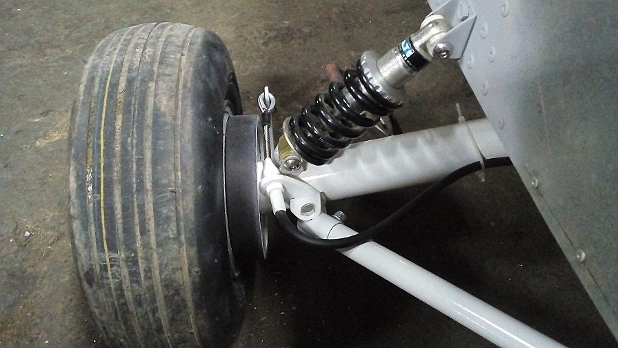

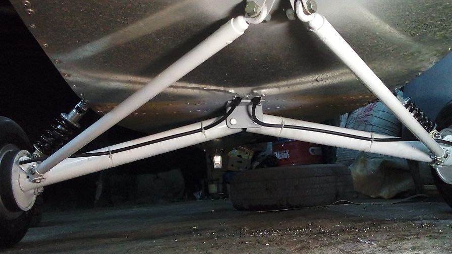

Почти готова тормозная система. Тормоза барабанные , проводка тросовая.  Начал делать остекление кабины.

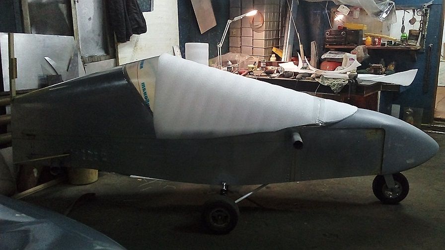

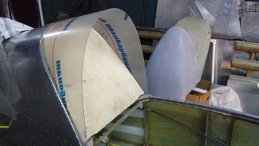

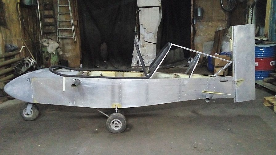

Тормоза готовы , под конец дня сделал выкройку для стекла и завтра буду работать с фонарем .

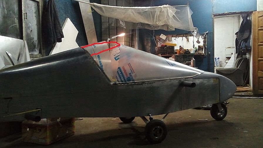

Вячеслав Ш. вам бы  шляпу  к  фонарю  , было  бы  симпатичней.

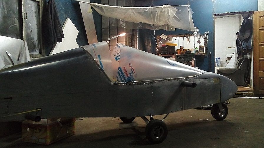

    80,2 КБ · Просмотры: 188
У меня на шляпу не хватит задора и сил уже. А так на готовом фонаре можно такую кепи наклеить  потом , и посмотреть - к лицу ли шляпка.

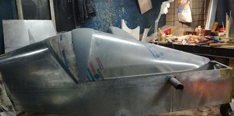

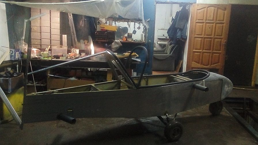

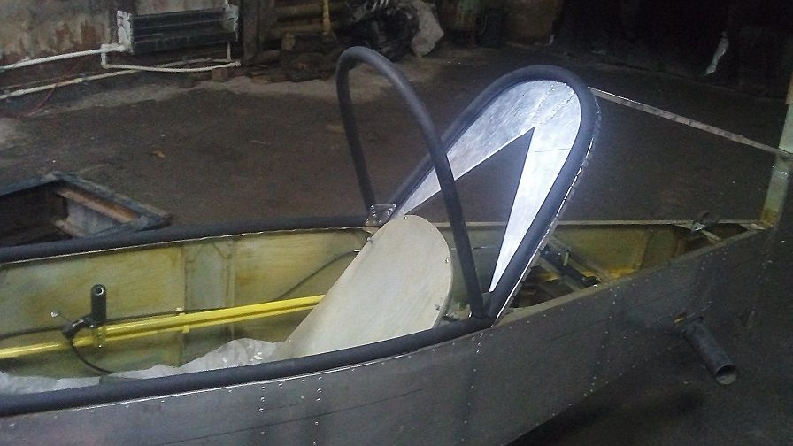

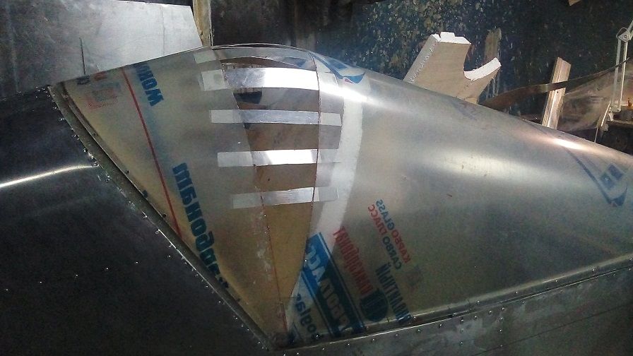

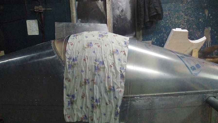

Думал сегодня - как сделать основание для выклейки дуги на фонаре . Основанием будут  дюралевые полоски  и 2мм подложка из вспененного полиэтилена приклееная к полоскам . Переход получился довольно ровненький и округлый .
    69,5 КБ · Просмотры: 182
    72 КБ · Просмотры: 212
На самом делле все просто. Берете пенопласт подгоняете по месту и далее секлоткань,сборка готового изделия назаклепках или саморезах,/клопах/.
Дугу на мой взгляд проще сделать. Так не хочется развозить пенопластовые крошки  и пыль по гаражу  , к тому же пылесос сгорел. Посмотрим  какие проявятся способности самолета, потом и  можно будет и дизайн вылизать.
