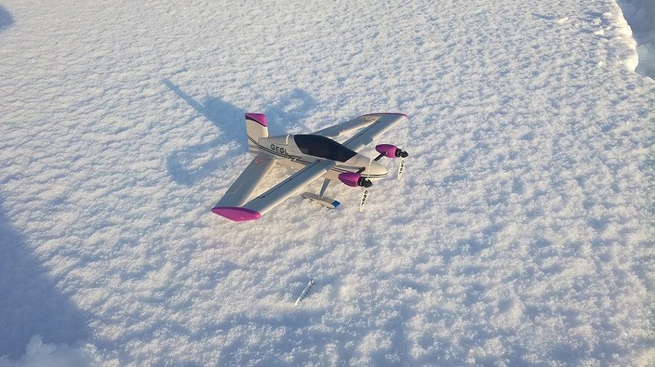

    6,3 КБ · Просмотры: 188

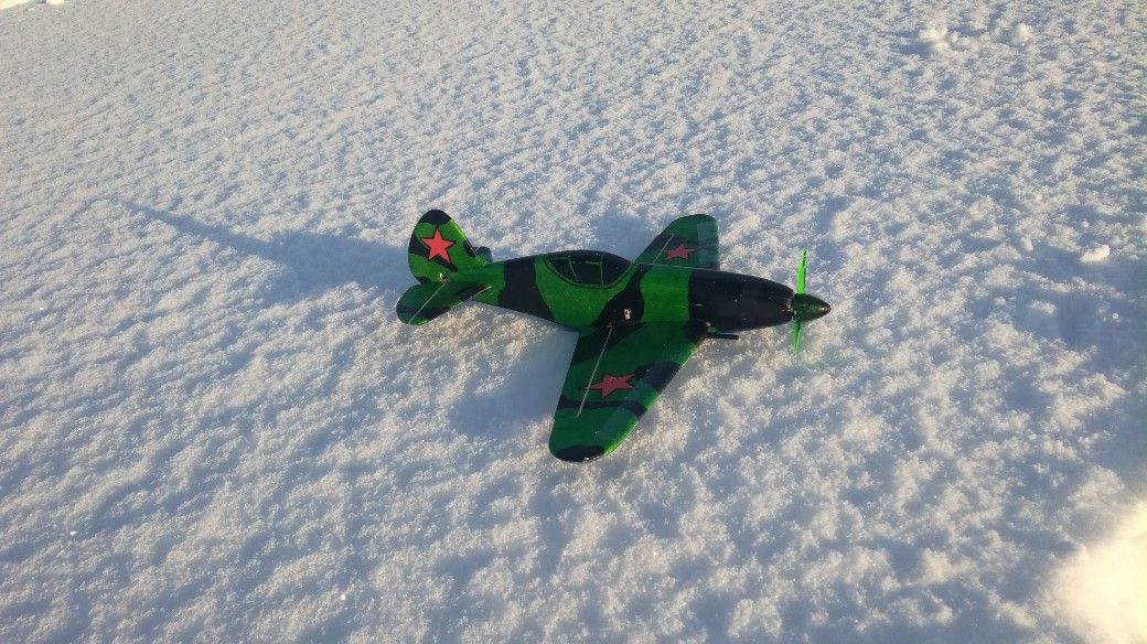

    7,8 КБ · Просмотры: 202
Рулил рулеем высоты и элеронами или рулем высоты и рулем поворота?
Ручку брасаешь или постоянно корректируешь? Весь полет прошел на скорости,,а на малом газу как летит,что меняется и как меняется в управлении?
Рулил только  элевонами . Рулем направления и газом не мог - камеру держал. Сегодня сделал ролик с режимом малый газ , ручка полностью на себя и руль направления оттримировал немного влево  чтобы вызвать сваливание. Модель летит сама , корректировать не приходится вообще, только направление задаешь и всё.  Воздушные неровности проходит как  моторная лодка по мелкой ряби, не валится . Параллельно вылетывал модель миг3 и  обычный высокоплан, вот их приходится держать ручкой постоянно.  Но это всё модели, взлёт с руки посадка в снежный пух ...

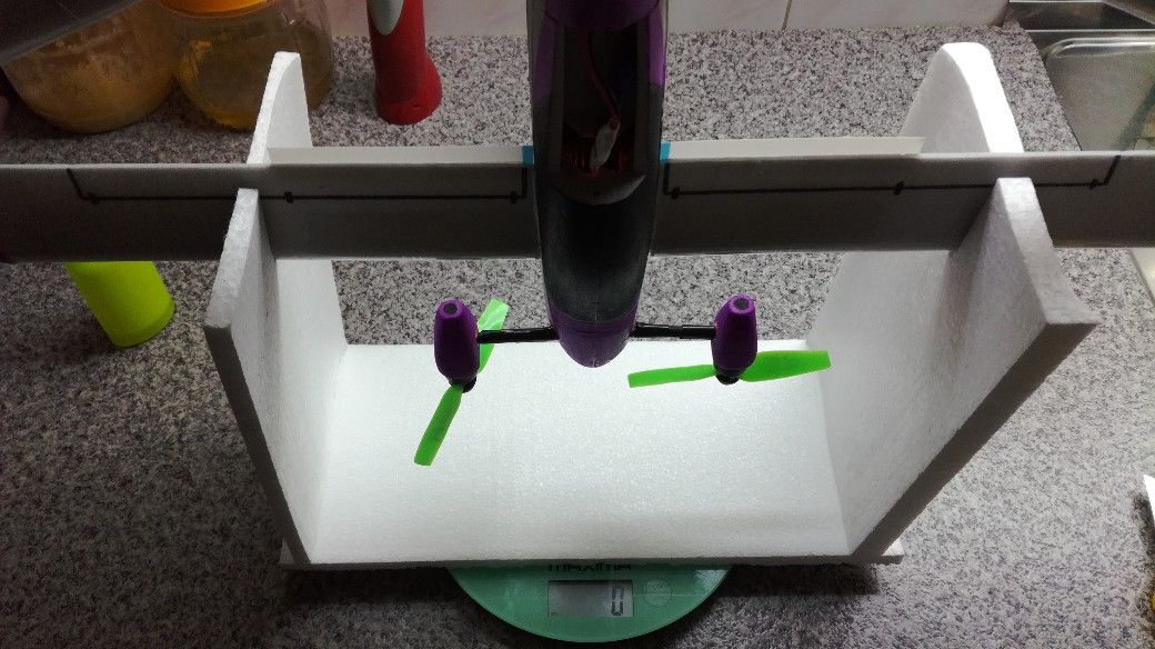

    158,5 КБ · Просмотры: 214
    110,5 КБ · Просмотры: 209
На малом газу летит себе устойчиво со снижением не опуская носа. При взятой ручке и маленькой скорости по крену рулится очень хорошо , на видео видны моменты когда он пролетает возмущенную атмосферу —покачивает крыльями , я при этом не вмешиваюсь в управление по крену, держу только нос кверху.  https://www.youtube.com/watch?v=S_M3DhUqk1Q&feature=youtu.be
