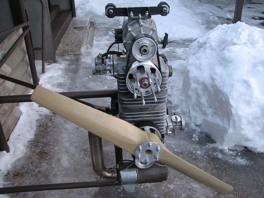

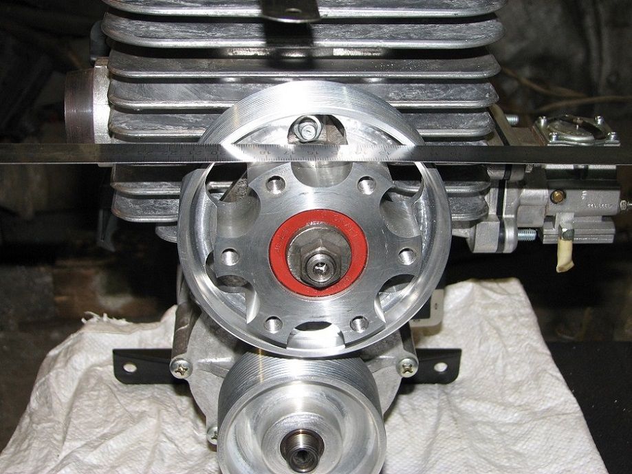

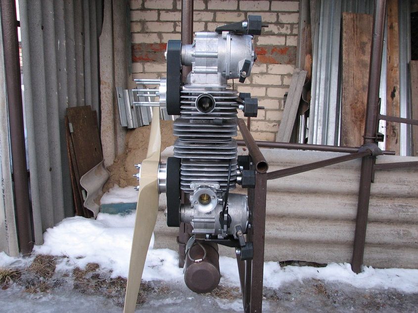

Скоро приедут двигатели , опробованные с приблизительным винтом , редукцию сделали 1.5 для винтов 850 мм .  Винты тоже на подходе . А пока заказал приборы , китайские конечно же , но в основном попробовать , знаю , что есть мнения по их душу , но на покатушки пойдет думаю.

Непродолжитеные гонки на стопе со слов Валерия (архимед) показали : обороты двигателя 6200 тяга  38 кг.  Винт по шагу тяжелый ( как и задумывалось ) двигатель не стал раскручивать до номинальных 6800,  говорит винт не  готов к таким нагрузкам. Посмотрим ,что покажут нормальные винты.
И  что  с  76  килограммами  летать  собрались?  Дон  Кихот  с  447 мотором  при  тяге  110  кг  по  отзывам  пилота-испытателя  был  по  тяге  по  пределу.

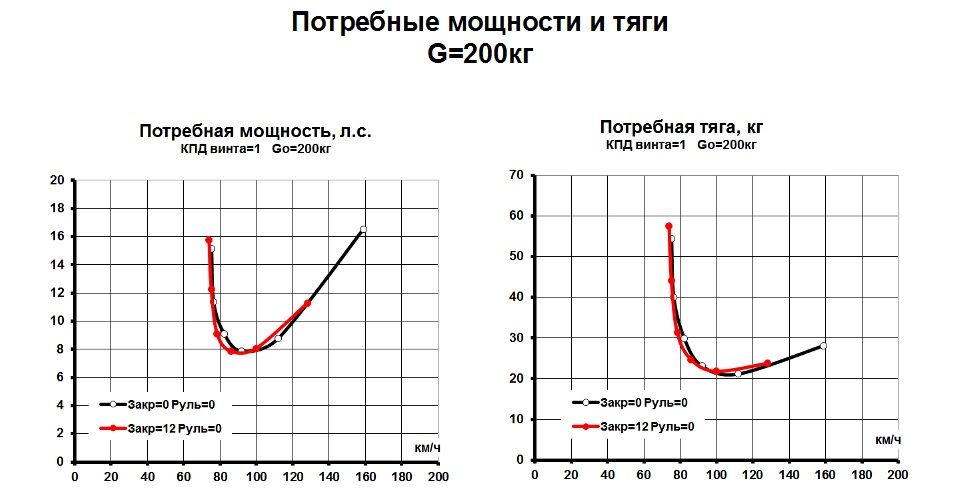

Самолеты сильно разные . Даже среди классических одноклассников - одному 100 кг мало , другой с 50 кг летает. Если с нормальными винтами  получим 45 кг с каждого , то должно хватить  если вообще летать будет. Где то в начале ветки был расчет по потребной мощности и тяге , не знаю насколько он верен и можно ли на него положиться , но цифры там такие маленькие , что реально не верится в них, правда расчет был на 200 кг взлетного . Посмотрим . Сравнивал модели  при одинаковой тяге и мощности - тандем летает намного легче чем обычный самолет , при этом у тандема нагрузка на крыло была больше .

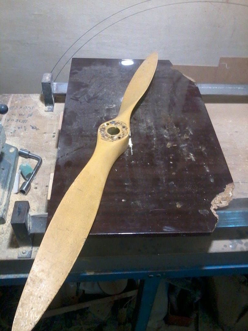

    Да , винты делали на чпу с оригинала диаметром 1115 мм (на фото )который как раз подхватывал после 50 км/ч.   Этот винт  стоял на лак 16.

верной дорогой идешь товарищ!!! желаю удачно полететь уже этим летом---- проект оригинальный и интересный :~) 😎внимательно посмотрел на мотор---входная воздушная горловина смотрит в бок----это плохо так как на большой скорости потока будет обратная эжекция топливовоздушной смеси в атмосферу и движок будет глохнуть на максимальной скорости :STUPID обязательно натянуть на горловину динамический наддув ввиде пластиковой бутылки с входным вырезом напротив прямого потока от винта----мы это уже проходили :craZy
