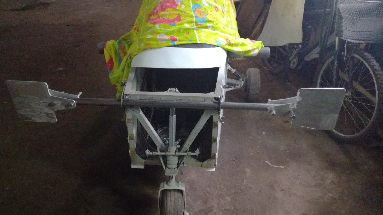

Тандем с замкнутым контуром крыла.

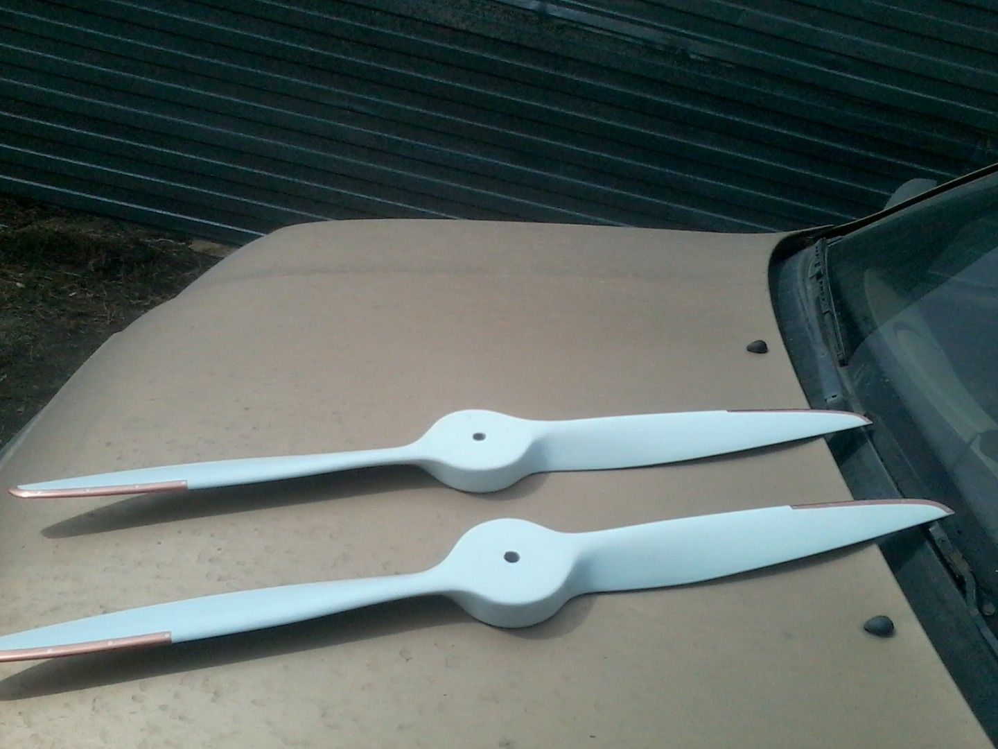

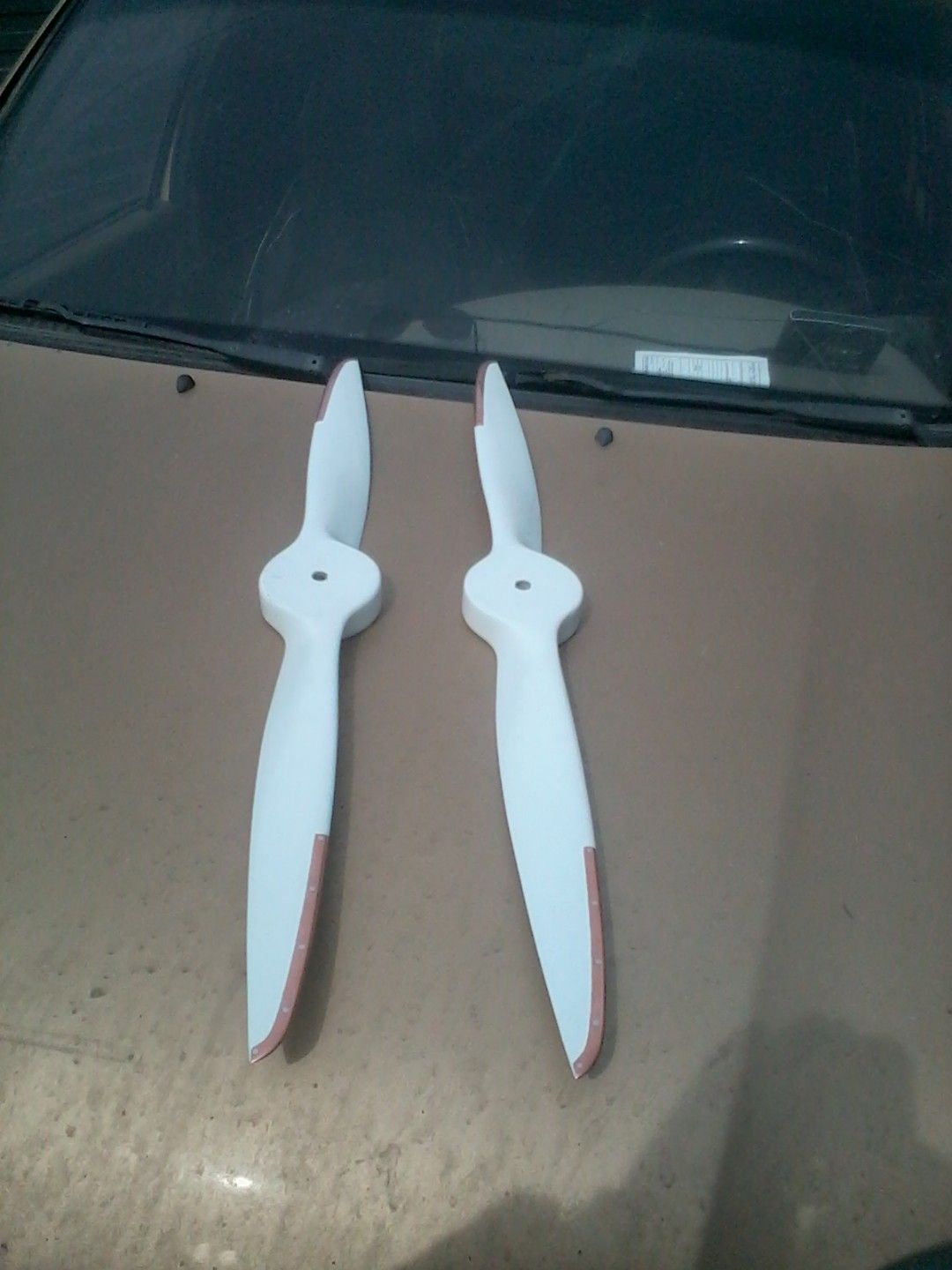

Винты.

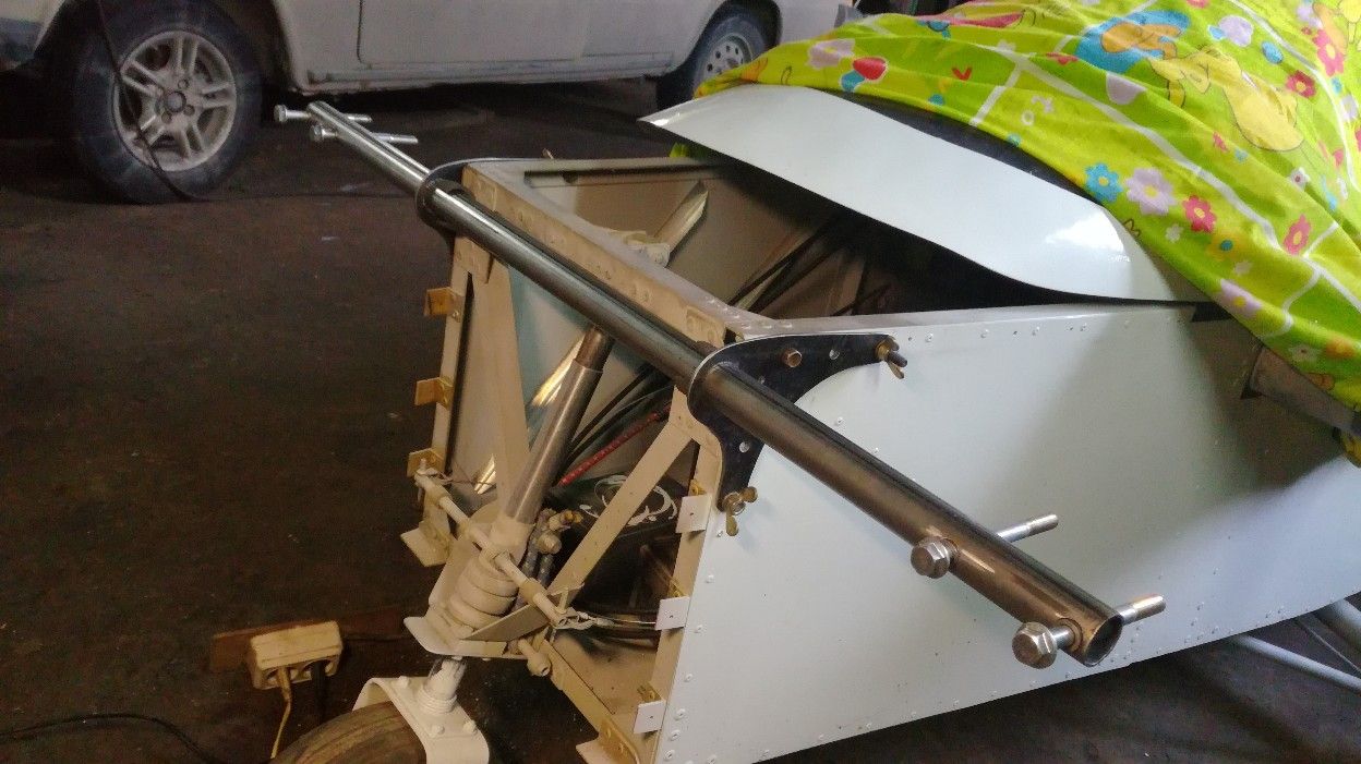

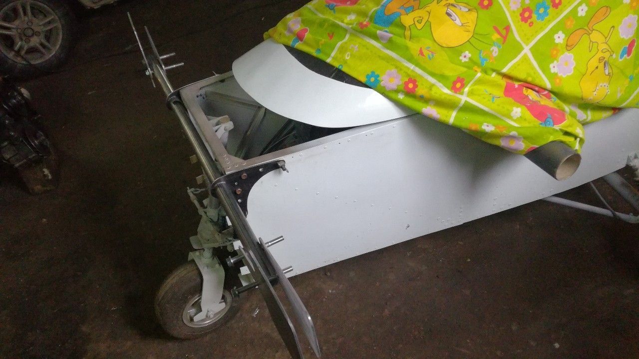

Надо теперь сварщика выцепить, обварить мотораму и можно двигатели вешать.  С приятелем вдвоем (160 кг) с обеих концов повисели  подрыгались, труба 30*3  (реактивная тяга от нивы) явно с избытком .
во блин ---винты конечно красивые ---только так и напрашивается  разнонаправленость  вращения :IMHOдля исключения паразитного реактивного момента :~) 😉
С  разнонаправленным вращением  вмг  потом, всё потом .  Интересно -насколько значительный или незначительный будет момент  от винтов? Как заведем двигатели, так и посмотрим.

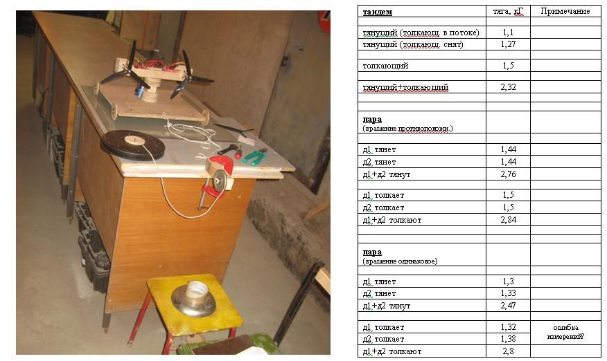

Очень давно,экспериментировал с двухмоторным вариантом,как у вас. Винты по 1000мм, растояние между концами лопостей 150-170мм. При газовке каждого отдельно двигателя, тяга была 50кг. При газовке двух вместе, на удивление,суммарная тяга была не ожидаемые 100кг, а всего 70кг. Перепроверял несколько раз,но результат тот же.
Может измерительный прибор после 50 кг. не линейно измерял ?  Я как установлю вмг ,обязательно проверю  и по отдельности и в сумме.
Конструкторы коптеров давно знакомы с таким явлением и стараются не ставить винты слишком близко если важен высокий КПД. У кри-кри кстати расстояние между винтами сделано не слишком маленьким видимо по этой причине.
Но скорее всего на скорости полета вредное взаимовлияние винтов сильно уменьшится и все будет нормально.
и я также пронаблюдал это явление в свое время когда упражнялся с модельковыми ВМУ
у меня вот такие величины были намеряны
    72,5 КБ · Просмотры: 210
Неужели взаимное влияние съело 30 кг ?

соберешь, настроишься, замеряешь, вот и узнаешь все про "неужели", ну или почти все  😉
