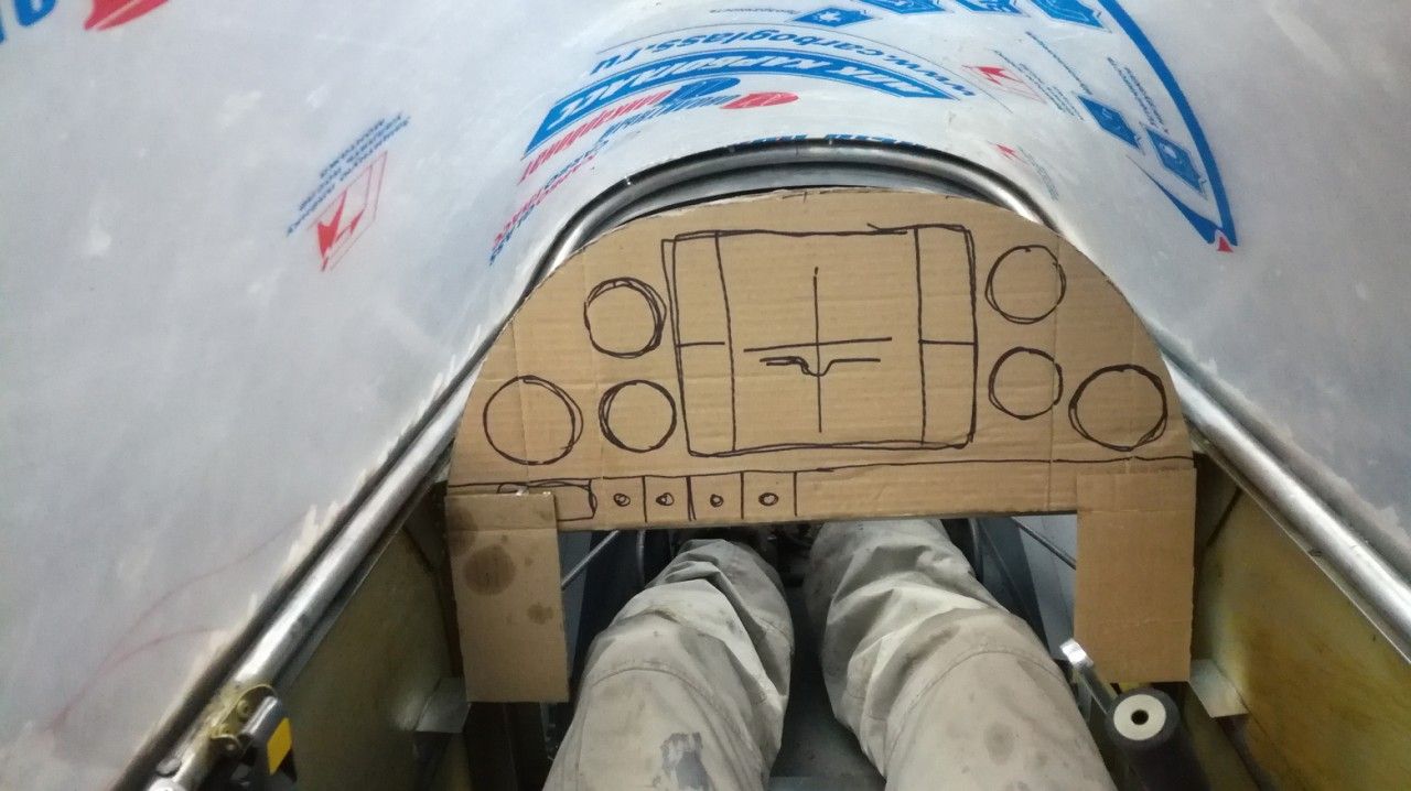

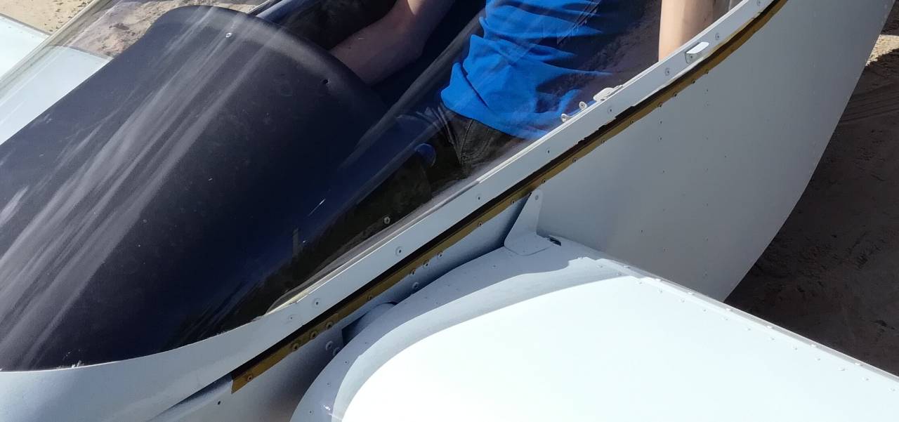

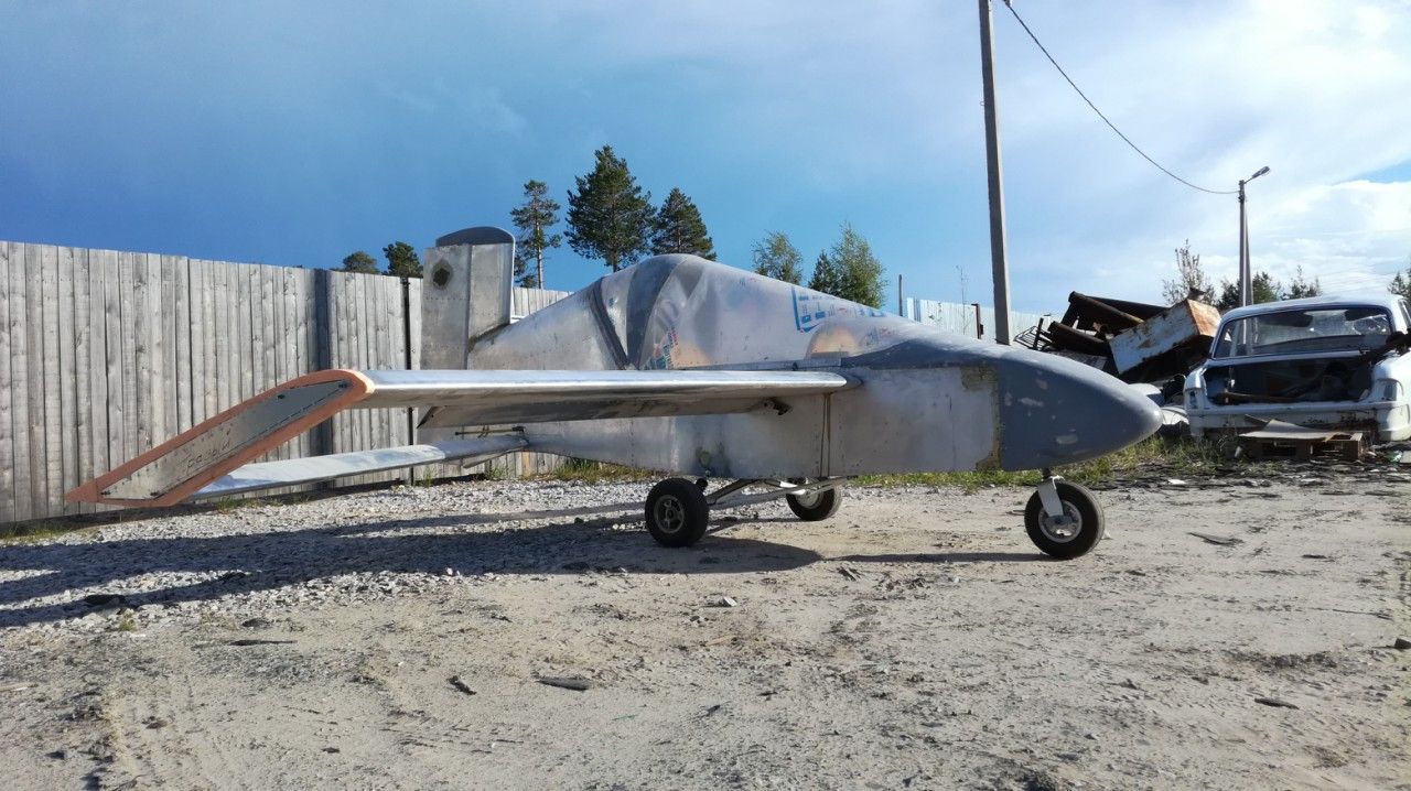

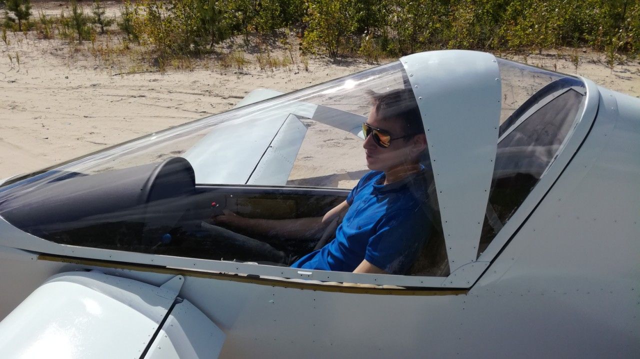

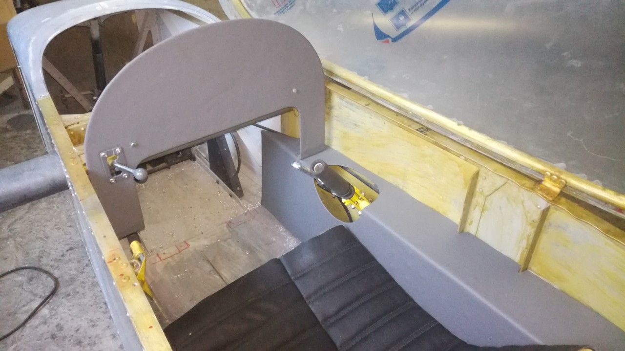

Тандем с замкнутым контуром крыла.
чего то у вас недобор с просветом---у моего самоля и то  не менее 400 мм под нагрузкой
Пусть Вячеслав простит меня,вот машина ,что есть тем и богат.

Воь может такой вариант....прям в районе ц.т.
    163,4 КБ · Просмотры: 217

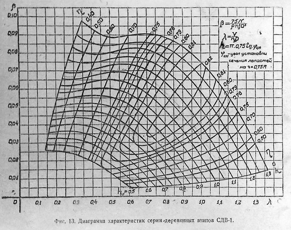

если относительный шаг винта менее 0.5 диаметрато это тяговый винт с быстрой деградацией тяги или вырождение винта от скорости полёта-----ты ещё не взлетел а у тебя тяга винта упала в два раза при скорости отрыва летим на бровях тоесть предсрывных углах атаки
Винты бывают разные. Мы в 80-х, летали на винтах СДВ-1 с h=0,5 замечательно на скоростях около 100 км/ч.
Если посмотреть его диаграмму, то такой относительный шаг соответствует отн. поступи 0,35-0,36 например, при n=4800, D=1,05 м и V=30 м/с. КПД при этом, будет 0,72 что совсем неплохо.  Быстрое вырождение наблюдалось при h менее 0,35.

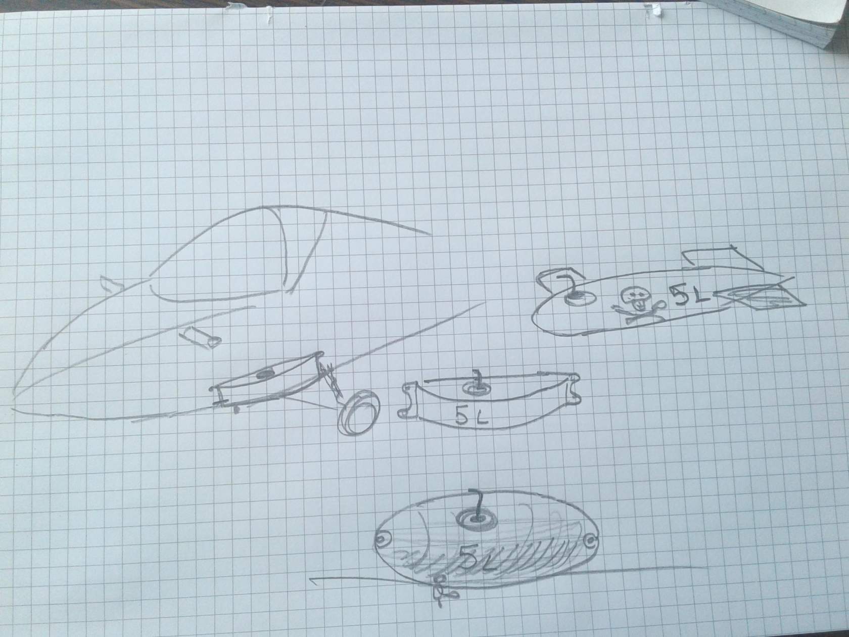

Сейчас встал вопрос топливной системы , и как расположить бензобак.
Ну вы мужики, блин даёте!
Такие вопросы решаются ещё в самом начале проектирования, при разработке объёмно-массовой компоновки на листе миллиметровки. :'(
    179,4 КБ · Просмотры: 197
100 км в час на одноместном самоле при какой мощи мотора ----при 10квт это интересно 😎--- при 30 квт это мало :🙂 и потом 100км в час  для самоля с двс это достижение вековой давности----сейчас это даже хуже середнечка----тотже кри-кри уже в 80 -е годы носился со скоростью 180 км в час 😎 😛  внимание автору тандема ----поднимай фюз срочно удлиняй стойки основное шасси  :STUPID  иначе  будешь на взлете и посадке скрести хвостом землю---- и задние плоскости поламаешь при малейшем крене :~~) :'(
17-18 кВт там было и никаких особых достижений. Суть в том, что с h=0,5 можно и КПД=0,77 получить, если лететь быстрее. 😉
при соотношении Ш к Д=0.5 кпд винта не превышает 40%----77% типичное заблуждение и сказки для непросвещенных!
Сильное утверждение - только, ложное, к сожалению.
Для них же, я выложил в ответе № 584 диаграмму из Трудов ЦАГИ, наглядно показывающую, что с отн. шагом 0,5  и КПД=0,8 (изолированного винта) достижим, причём при"наших" скоростях, диаметрах и мощностях! 😉
Нужно только правильно подобрать их сочетание в ходе пректирования ВМУ .
лично я на этом запутанном графике вообще не вижу физической логике при относительном шаге 0.5  😱-----какое то непонятное награмождение кучи кривых :-? ----- так графики не строются :STUPID---- функция зависимости У=Функция(Х)  всегда только одна кривая ---а тут какой то ландшафд горной местности ;D   можно просто проверить расчёт поглащенной мощности конкретного планера на скорости 28 м с при массе 200 кг и аэрокачестве 8----получаем полное сопротивление 250ньютон х 28 мс=7000 вт=7квт---значит кпд =7квт делить на мощность на валу17квт=0.42=42%  😉 --- вот это очень похоже на правду :~)
